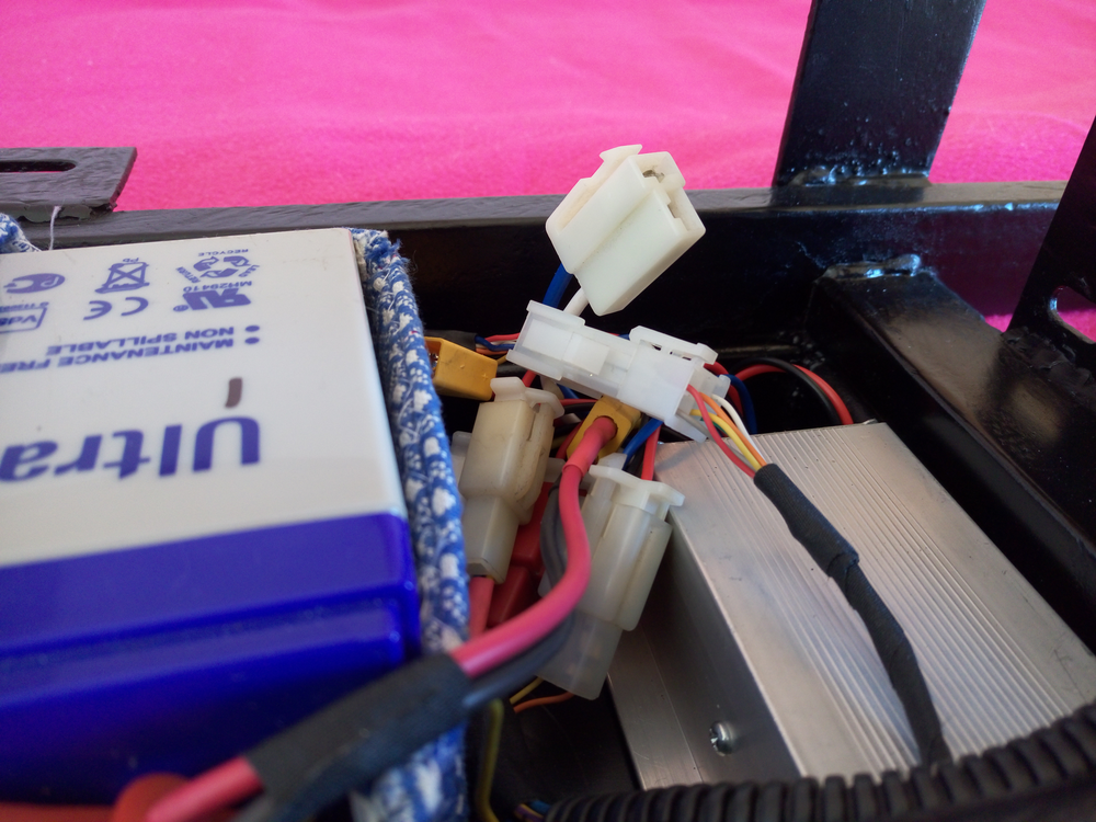

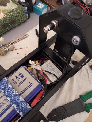

#79

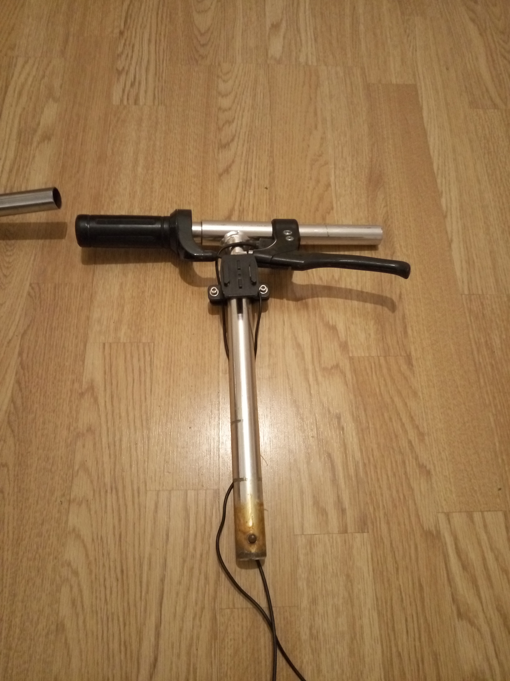

Немного фоток процесса.
Кабель в руль в итоге свел к 6 проводам. Белый на черном. Норм. Трос тормоза - внутри рамы. Мучаюсь с выбором руля. Об этом следующий коммент.

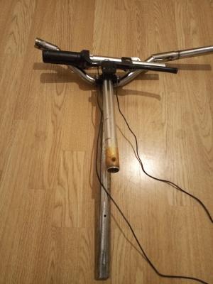

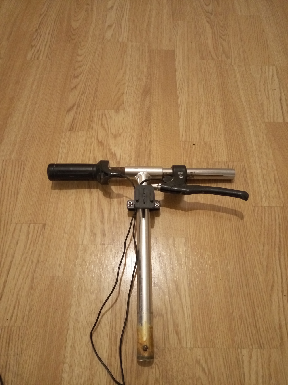

prostosergik
#80

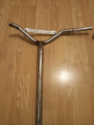

Размышляю по поводу руля.
Родной уродливый и очень широкий. От детского самоката - очень узкий и без нижней части (эх, дурак я, мог же взять! ну да ладно), Узкий будет неудобен, но по ширине весь самокат выйдет 25-30 см, что отлично. Но к нему придется городить нижнюю часть из куска старого руля. Эх, заморочка прям. Учитывая угол руля (это отдельная боль, об этом позже) рулиться это чудо будет неохотно. Впрочем, кого это волнует...
Скорее всего будет компромисс из остатков старого руля и алюминиевого. Ручки от старого. Труба от старого. "Тройник" - от нового. Франкенштейн, короч. =(
А вот компромис.

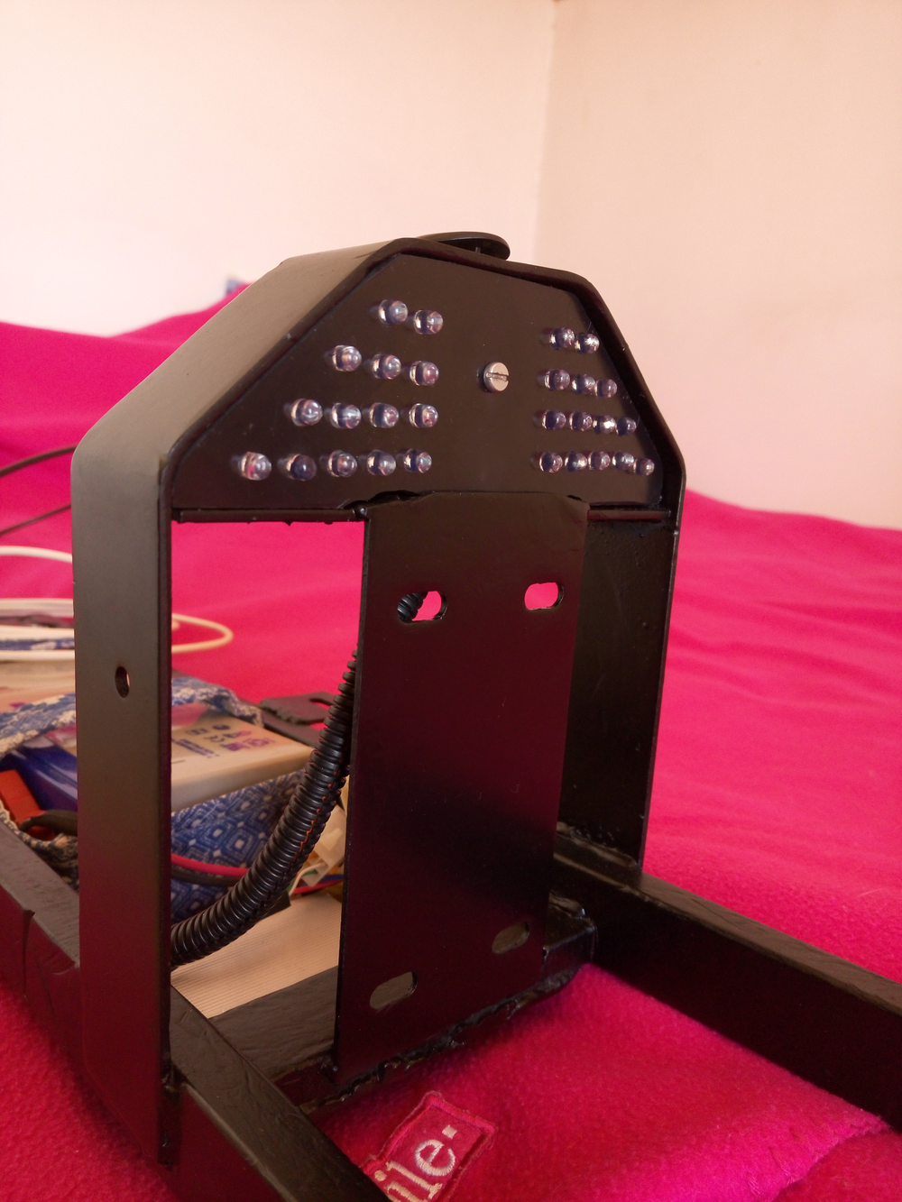

[user]prostosergik[/user], Зачётно!  :wow: Особенно 28 светодиодов!  :wow: Ждём продолжения!  ;-)

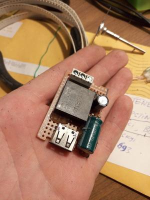

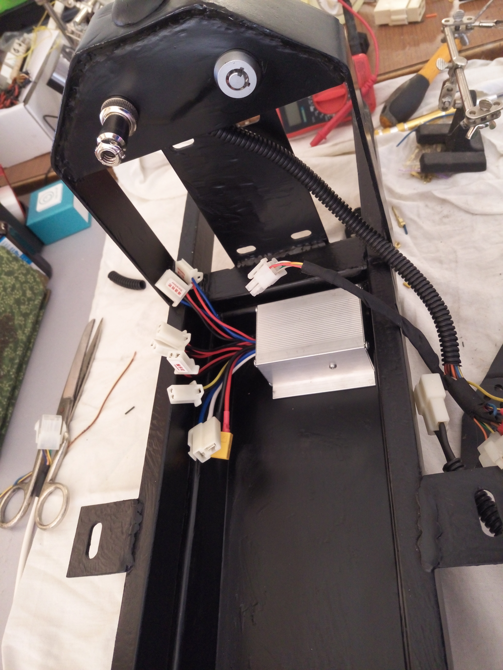

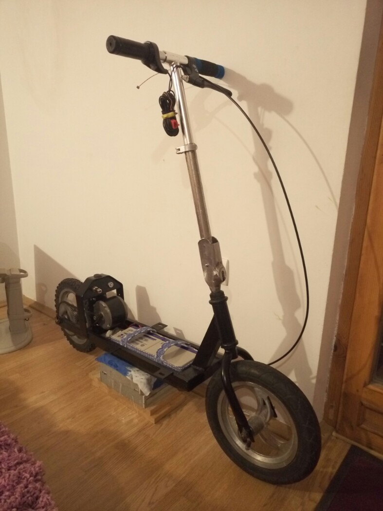

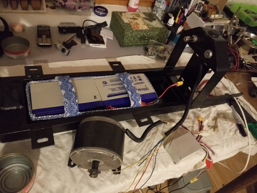

prostosergik
Финальные штрихи.
DC-DC для фары.
Зарядка для самоката должна приехать сегодня в 4 утра =))
Хух, неужели доделал?  :-O
Покатался по квартире, вроде едет. Как будет себя вести в реальной жизни - узнаем во вторник =)
