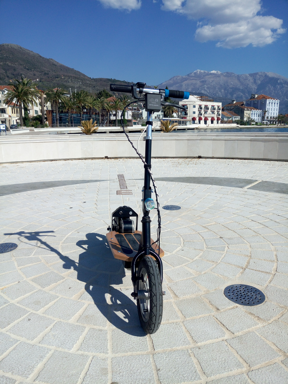

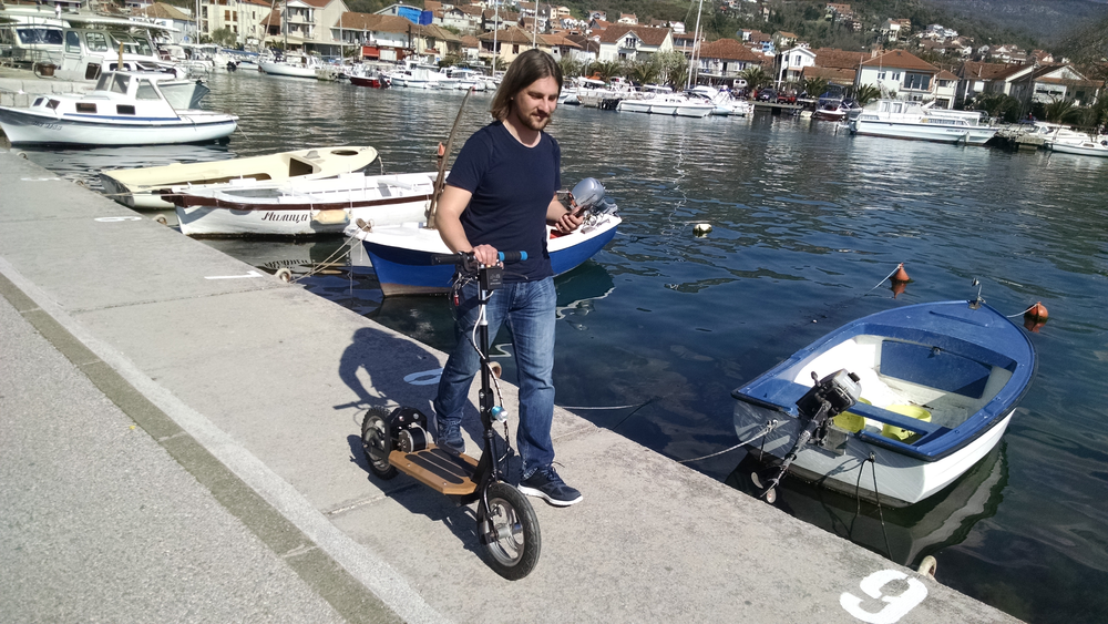

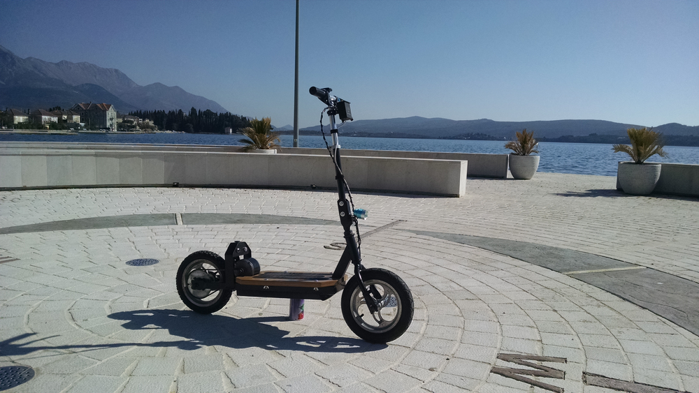

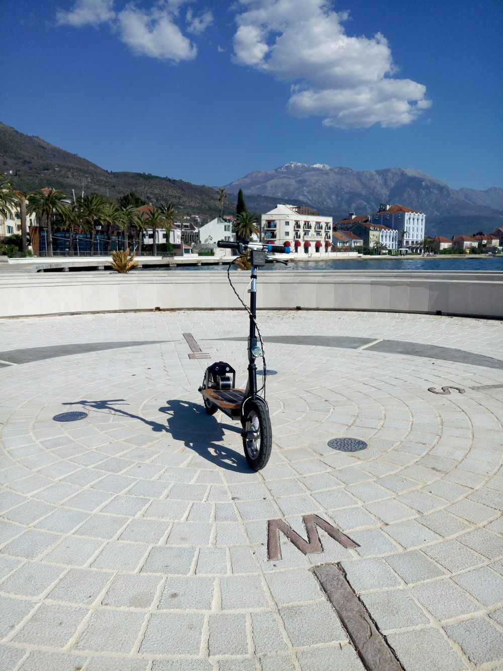

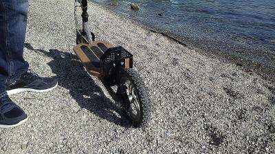

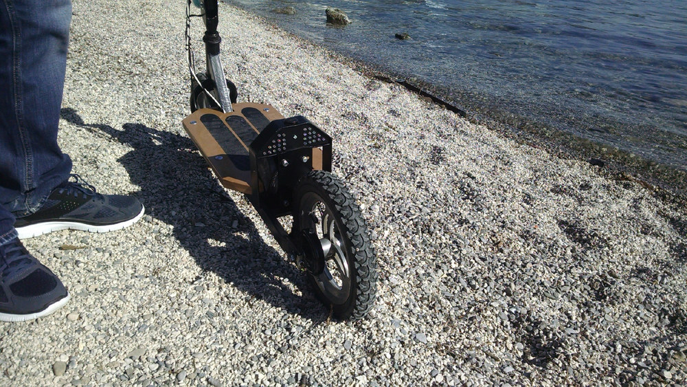

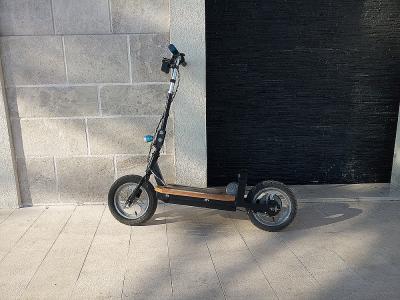

Первый выезд, первые километры =) Не без недочетов, но в основном мелочи и так, из серии "почухать мой перфекционизм". Отличная погода, ясно, солнечно, сухо. Грех не кататься!
Пробег на полном заряде: 10.5 км (до падения напряжения до 20.5 вольт на ускорении), при этом если ехать со скоростью пешехода можно было еще километра 2, не меньше.
Из недочетов (кроме хреновой покраски, но это ожидаемо) только так себе тормоза, но их достаточно для этих скоростей, далее, нужно менять резину, эта не катит вообще, и одна гаечка натяжки цепи открутилась, и... нуу.... и это все. Остальное в порядке, на удивление. Ни мотор, ни батарея, ни контроллер, ни провода, ни ДиСишка - не греются. Может чуть-чуть.
Максималка оказалась 24.8 км/ч. Ожидаемо.
Вес получился порядка 12-15 кг (нечем мерять), в багажник машины влазит даже без складывания, что радует. Короче, под свою главную цель - покатушки по паркам адриатических приморчких городков - подходит.
Самый серьезный недостаток, конечно, мощность. Ездить можно только по ровному. А в горах это не всегда возможно... =(
Снято 3 гб видео. И даже слоумоушн, который я успешно похерил, случайно удалив с телефона. Ну ничего. Собственно, видео смонтирую на днях (работа, работа....) и выложу в тему.
Модификации на будущее: как ни странно, с первого раза почти хорошо вышло. В рулевой для начала засверлю дырку для фиксации руля, ато плохо зажимается эксцентриком, в будущем: купить нормальный механизм складывания (13 евро, есть в Украине, куда поеду летом), купить нормальный курок газа, ручка не оч нравится, и поставить красивые мягкие ручки, т.к. из-за накачанных колес, конечно, он сильно чувствует все неровности и отдает на руки.
Общие впечатления: вау! Буду таскать и кататься, в восторге! Стоишь, едешь, не шумит, не дырчит, не воняет, в багажник помещяется, Trotinet называется!
Пару фоток дразнилок. А дальше ждите видео )) Как писал выше, оператор с меня хреновый, кучу фейлов наделал эпичных. Но ничего, нельзя же все и сразу. Будем учиться. Благо городков и свободного времени много. Еще и лето. Красота!

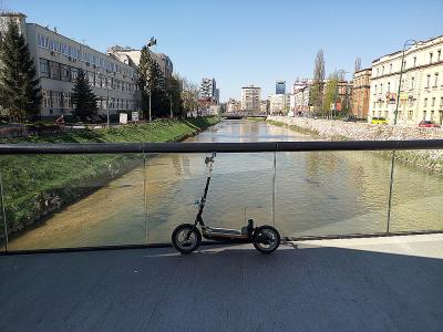

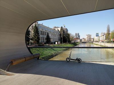

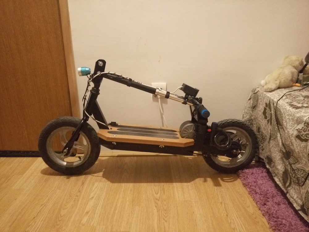

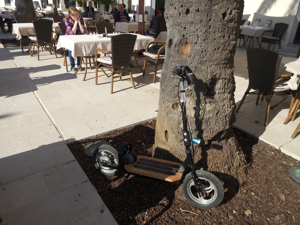

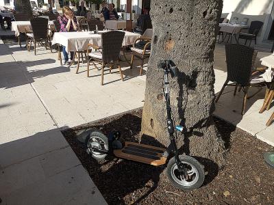

Я в разъездах. Вот в Сараево поехали с электропони катаццо. Город длинный, и вдоль реки - почти плоский. Относительно неплохо оборудован пандусами и велопарковками, т.е. инфраструктура есть, в т.ч. и велодорожки. Наездил уже почти 40 км! Опять таки, наснято гигабайт 10... как это все смонтировать - ума не приложу. Ну ничего. Будем тему обновлять.
Перед поездкой на самокат был водружен 500Вт контроллер, динамика улучшилась, и, по необъяснимой пока причине, увеличилась дальность.
По Сараево в режиме пополам скорость пешехода и 12 кмч - хватает на 12 км. Если жарить на всю - то на 8-9.
Немного фото.
В сложеном виде:
Знаменитый гнутый мост:
