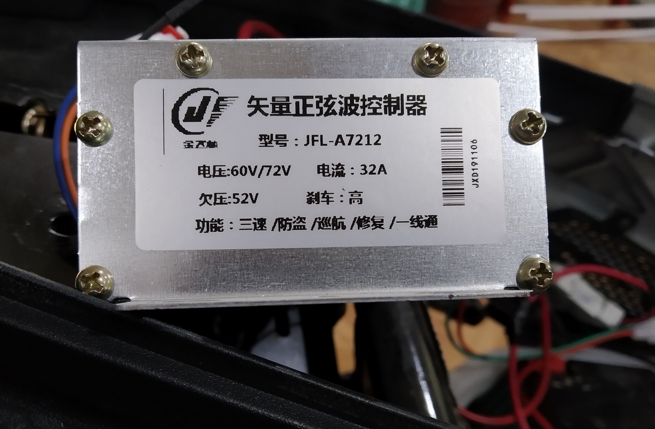

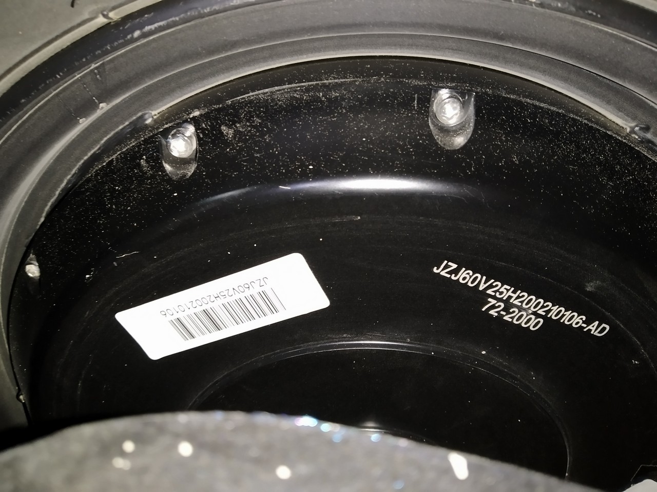

Dimofey
Я правильно понимаю, что вот это вот всё на 2 киловатта 72 вольта рассчитано по номиналу?
VSETT 10+, Kugoo G1, Kugoo G2 Max
[user]Dimofey[/user], похоже на то :)
Еще взвесить, можно. Вес с мощностью корректно коррелируется.  ;-)
