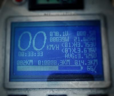

VitaliyS
...на этом экране вторая, это мощность, третья, напряжение и ток, четвертая, это три термодатчика: контроллера, батарейного отсека и окруж. среды. Дальше расхрд и заряд. Есть еще три экрана, общих данных, данных с заряда т данных с поездки. В теме про " ветерок" почитать можно. А так термодатчиками байк увешан. Кроме этих трех , есть четыре датчика на батарее, на обмотке мотора и у бмс штатные разрядные и зарядные феты.

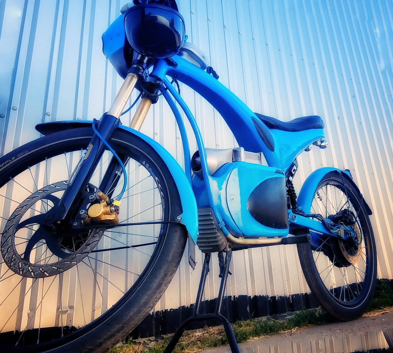

VitaliyS
...на одометре появилась цифра 10 000км. Всё ок, бегает, радует) . Из обслуживания, только зарядка, ну и недавно пришлось заднюю резину поменять.

Statik
Красавчег,давно хочу такую подножку(две),но никак не могу придумать конструкцию конкретно под данный конфиг.
VitaliyS
...спасиб за комплеман).
Ну, пришлось помозговать, чтоб геометрию подножки придумать.  :bw:

MadX
А что у вас за тормоза стоят?
VitaliyS
...скутерная гидравлика.
