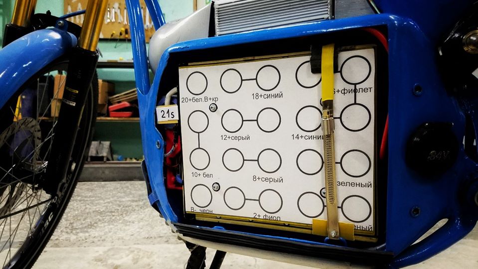

Цитата: VitaliyS от 03 Дек. 2019 в 01:02
... вообщем напряжение увеличил, ток контроллера приподнял. Не сказать,чтоб кардинально всё поменялось, но прибавка чувствуется. Хорошо,что зарядку до сих пор не покупал. Теперь нужно будет на 21s заказывать. Поворотники, габарит и стоп сигнал подключил.
какие габариты батареи получились ДхШхВ?
VitaliyS
...крышку снимать для точного замера не хотелось. Примерно 300×210×230. Вес порядка 16кг.

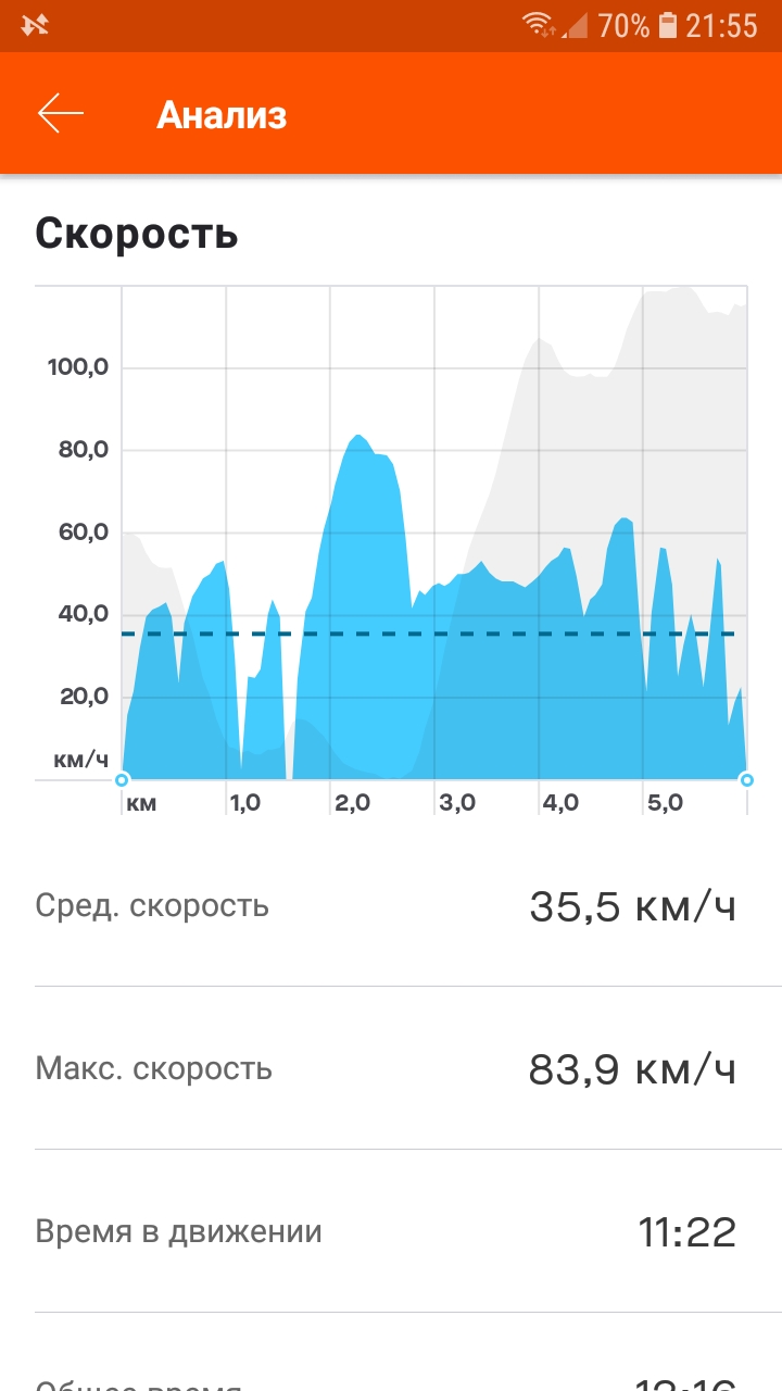

VitaliyS
#309
...поддал газку , но можно еще..
https://www.strava.com/activities/3471486838/analysis
sdenis2017
 я бы на вашем месте поставил бы эвел овский мотор на 3квт сам колебался между ним и электра вским но вот эти 51-на обмотка на статоре по 17 полюсов на фазу  %-)  ну что то не то лично для меня  :sorry: поэтому сделал выбор в пользу электры 63 полюса статора 21 на фазу
VitaliyS
...не, ну в этом проекте такого мотора вполне хватает. Какие радикальные изменения даст мне трёшка? Больше максималка? На этом кратковременно под 90.  Динамики разгона ? Так жрать будет больше. Была мысль QS 3000 v3 купить, но нового ничего не получу. Да, есть задумки на перед, но там должно быть всё с нуля и всё по другому.

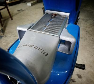

VitaliyS
 ..за бортом жара. Решил для обдува контроллера приделать уши). На затяжных подьёмах помогает)
rzaviy
[user]VitaliyS[/user], Надо было по принципу Акулих жабр приделать.
Прикольнее бы выглядело.
Я когда то пробовал такую конструкцию.
Мой "ПЕПИЛАЦ"
VitaliyS
 :-D я изначально хотел в ряд по обе стороны  четыре-пять элементов закрепить. Но сейчас малого катаю, а он ноги ставит туда. Поэтому тольуо уши приделать получается..
rzaviy
[user]VitaliyS[/user], тогда проще коробайку и пару кулерочков,всяк на простое и малой скорости лучше будет.
Мой "ПЕПИЛАЦ"
VitaliyS
...уши справляются, главное, чтоб малой ногами не свернул B-)
sdenis2017
надо идти по другому пути  :run: ставить более мощный контроллер + кпд при этом увеличится
тем более у вас затяжные подьёмы имеются
