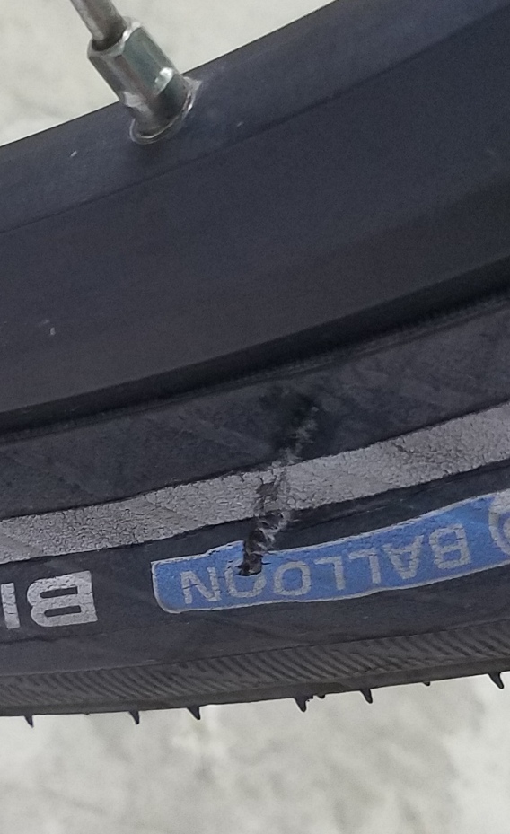

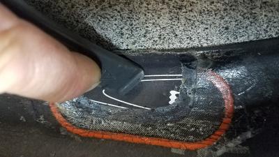

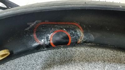

...немного о резине.
Катаюсь на БигАппл, все класс, только уж очень нежные боковины. Деранул как-то заднее колесо. По-быстрому залепил могучей латкой. Хотел всякие армированные найти, но какое-то время катался так. естетвенно не долго. Шишка росла. Снова ремонт. Хотелось бы еще летний сезон докатать.  Зачистил место. Уложил два слоя ткани Дакрон, что в кайтах используется. Сверху еще одну латку. Пока все ок. Посмотрю сколько пробежит)

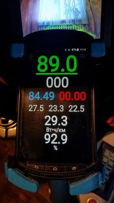

...поддал газку на заряженной батарее.)
Statik
Такое обилие цифр...еслиб ещё знать что они обозначают :-D.
VitaliyS
...подчеркнутые зеленые это спидометр, максималка за поездку. )
sdenis2017
а что за три цифры в 4-й строчке?
