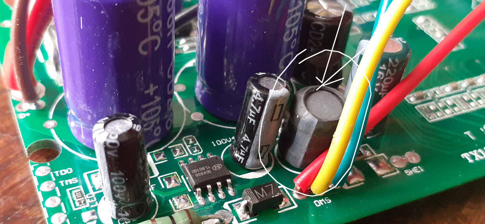

crond
Опасность в том, что при отключении бмс сливать энергию будет не во что и феты погорят (и типа даже LM317)от выбросов напряжения больше сотни вольт элементарно, для этого и предназначена отсечка по верхнему напряжению.
Говорят некоторые контроллеры успевают пережить эти выбросы за счёт множества электролитов с низким ESR, керамики и т.д. поэтому контроллер успевает дать запрет на рекуперацию.
Но я бы так не рисковал.

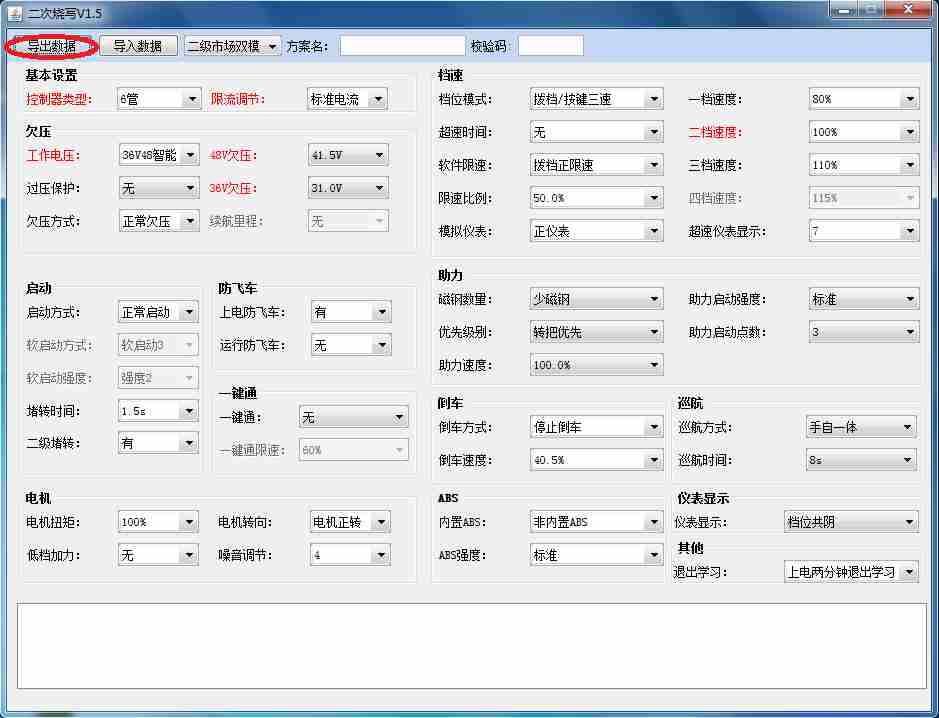

crond
Цитата: Андрей3 от 14 Янв. 2020 в 12:14Остается открытым вопрос почему у escooter'a на 13S есть рекуперация, а на 14S она отсутствует?
в железе ставится определённый резисторный делитель в софте на заводе программируется, напряжение в программе условное 62V, Но и тут можно выставить делить не 1 к 1, а 9к10
что-то типа этого
Картинка к сожалению от метода программирования другого микроконтроллера, но там почти всё одинаковое АЦП+АЛУ

для штатного контроллера напряжение 62в уже является критическим. потому что при превышении 63в  сгорит встроенный ДС-ДС  преобразователь питания слаботочной части,который выполнен на микросхеме.  со всеми вытекающими.  чтобы безопасно использовать рекуперацию со штатным контроллером,необходимо иметь батарею с низким импедансом,во избежание выхода из строя контроллера,т к батарея с высоким импедансом при зарядке большим током может не удержать напряжение до 62в.   такое часто бывает на 2-3 летних  литий-ионных акб.  самое плохое если бмс вырубит батарею по перезаряду,когда происходит рекуперативное торможение. в этом случае вероятность выхода из строя родного контроллера велика.   т е  при нормальной батарее,такого не может произойти...  обычно выгорание встроенного блока питания происходит в случае превышения напряжения питания(даже кратковременного) вызванного неисправным\неподходящим  аккумулятором для выбранного режима работы контроллера и коротких замыканий в нагрузке(часто в ручке газа,в которую попала вода и протекал электролиз и произошел пробой датчика холла в ручке газа или в моторе . то же возможно при повреждении изоляции проводов и их замыкании.
