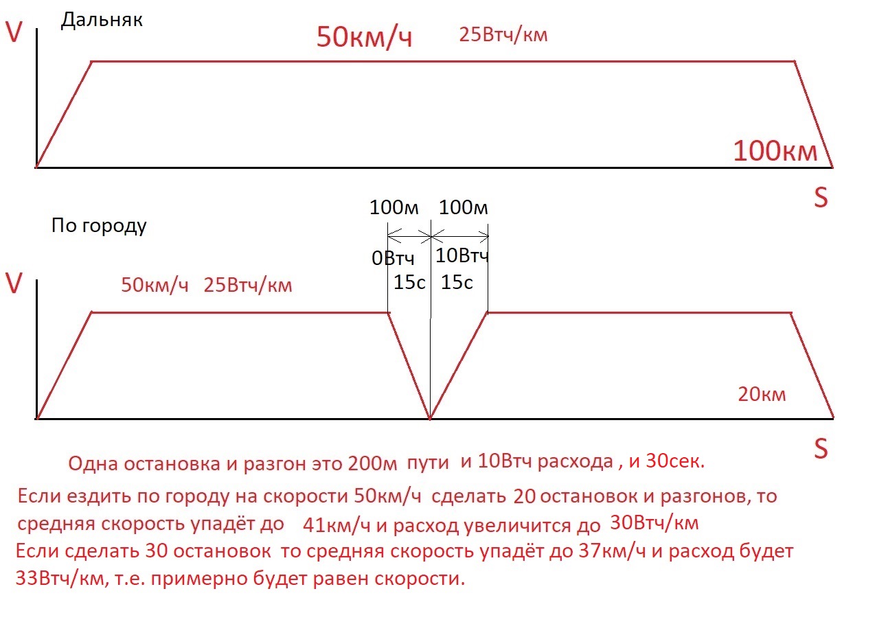

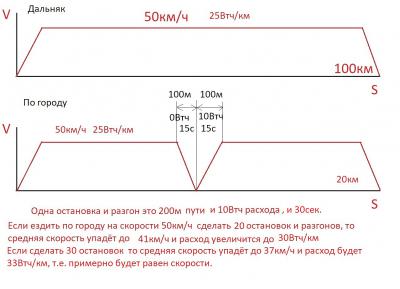

Цитата: peat от 24 Сен. 2018 в 17:18
А вот в городе расход в втч обычнотравен средней кмч.. будет средняя 40кмс , расход будет около 40втч на км. Тут нужно учитывать динамику разгона и манеру езлы  и чем она выше тем выше расход.
Очень точное наблюдение :) . При вашей крейсерской скорости 47км/ч вы будете иметь по городу среднюю скорость 35км/ч и примерно такой же расход 35Втч/км вместо 27Втч.  Я тут разбирался что такое средняя скорость по цикл аналисту и велокомпьютеру так это очень скользкий показатель и никак не характеризует мотор по его эффективности и расходу, уж очень сильно расход зависит от числа остановок. Даже при не агрессивной езде одна остановка требует 10Втч расхода на 100м разгона и 100м на торможение без затрат, и 30сек:
