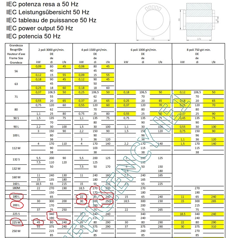

Вот размеры статоров. Если вам не обязательно 50 Гц на выходе с генератора иметь то я еще рассмотрел бы вариант 4-х полюсного генератора. У 4-х полюсных пром асинхронников самые наилучшие удельные показатели получаются (видимо есть причины, у электрокара Тесла тоже асинхронник 4-полюсный применяется). Размеры, масса, получатся меньше: толщина спинки статора сразу в 2 раза утоньшается,  и у 2-х полюсных рабочая индукция всегда выбирается меньше чем у 4-х, (подозреваю чтобы снизить общие потери в большом объеме железа спинки статора) процентов на 20, соответственно и мощность меньше при одинаковых размерах ротора.
У 4-х полюсного получится 100Гц при 3000об, мощность удвоится при таких оборотах по сравнению с данными при 50 Гц. Потери в железе на 100 Гц-ах должны остаться еще преемлимыми, можно рабочую индукцию чуть снизить.(в элькуте можно посравнивать)
Варианты АИР180L4  и 200L4.
Размеры и число пазов еще попробую поискать.
kor
#92

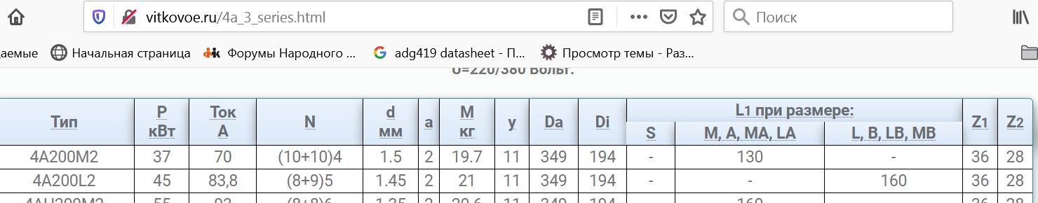

Вот таблица с размерами и моточными данными асинхронников 50-160габарита. Там не все, 2-х и 4-х полюсные максимум 132 габарита. Но можно с экстраполировать размеры паза.
  Заполнение магнитами тут рекомендуют для 2-полюсных 0,5-0,6,  для 4-пол. и более 0,65-0,85
http://sprav.dvigatel.org/samgen.html

MegaDron
Так в том и прикол, я думал что на маленьком движке сэкономлю и на магнитах к нему, а малооборотистые моторы оказались немаленькие - ротор у 15 кВт как у 55 кВт,
1. То есть на магнитах не будет экономии.
2. Перемотка денег стоит.
3. Эксперимент.
Пойду тем же курсом - Подкоплю на 55 кВт  3000 Об/мин мотор.

Чёт никак не врублюсь что значит - кол-во проводников в пазу - (8+9)5?
kor
Цитата: MegaDron от 12 Фев. 2021 в 10:53(8+9)5?
Вероятно это двухслойная намотка, мотается жгутом в 5 жил, от одного слоя 8 проводников в пазу от второго слоя 9.

Да вот считал потери, итак и эдак некрасиво получается.
4A200L2 - провод 1.45 21 кило - 14 кило на километр. В движке 1.5, делю на 3 фазы, 500метров делю на 5 жил, 100 метров этой косички на фазу, 0.011 делю тоже на 5, 0,0022 умножаю на 100 метров, 0.22 на 83 ампера, 18 вольт на 83 ампера, получается 1500 ватт на фазу потерь? Или как?
kor
Цитата: MegaDron от 12 Фев. 2021 в 13:31Или как?
У него кпд по данным 91%, значит общие потери при 45000вт на выходе, 4450вт, примерно половина приходится на потери в меди (тоесть около 2300вт на всю медь).
У него в 2е параллельных секции обмотки соединяются (а=2 в таблице) это учитывали? Похоже нет, пополам еще 1500 поделить надо видимо.
