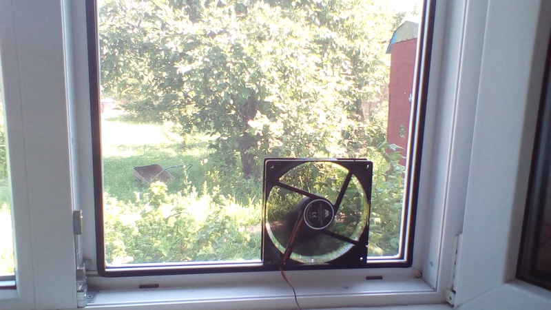

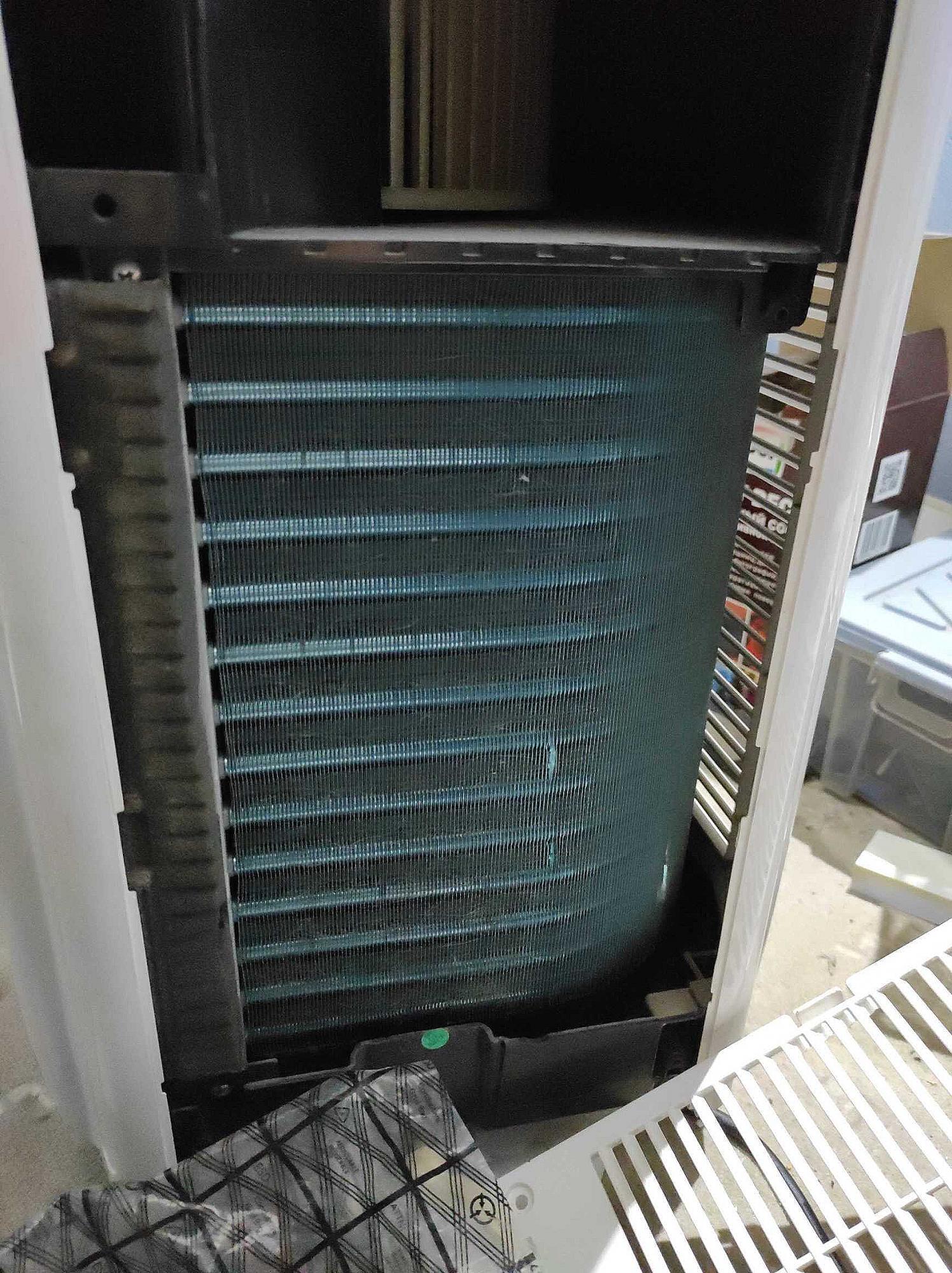

AlexS4

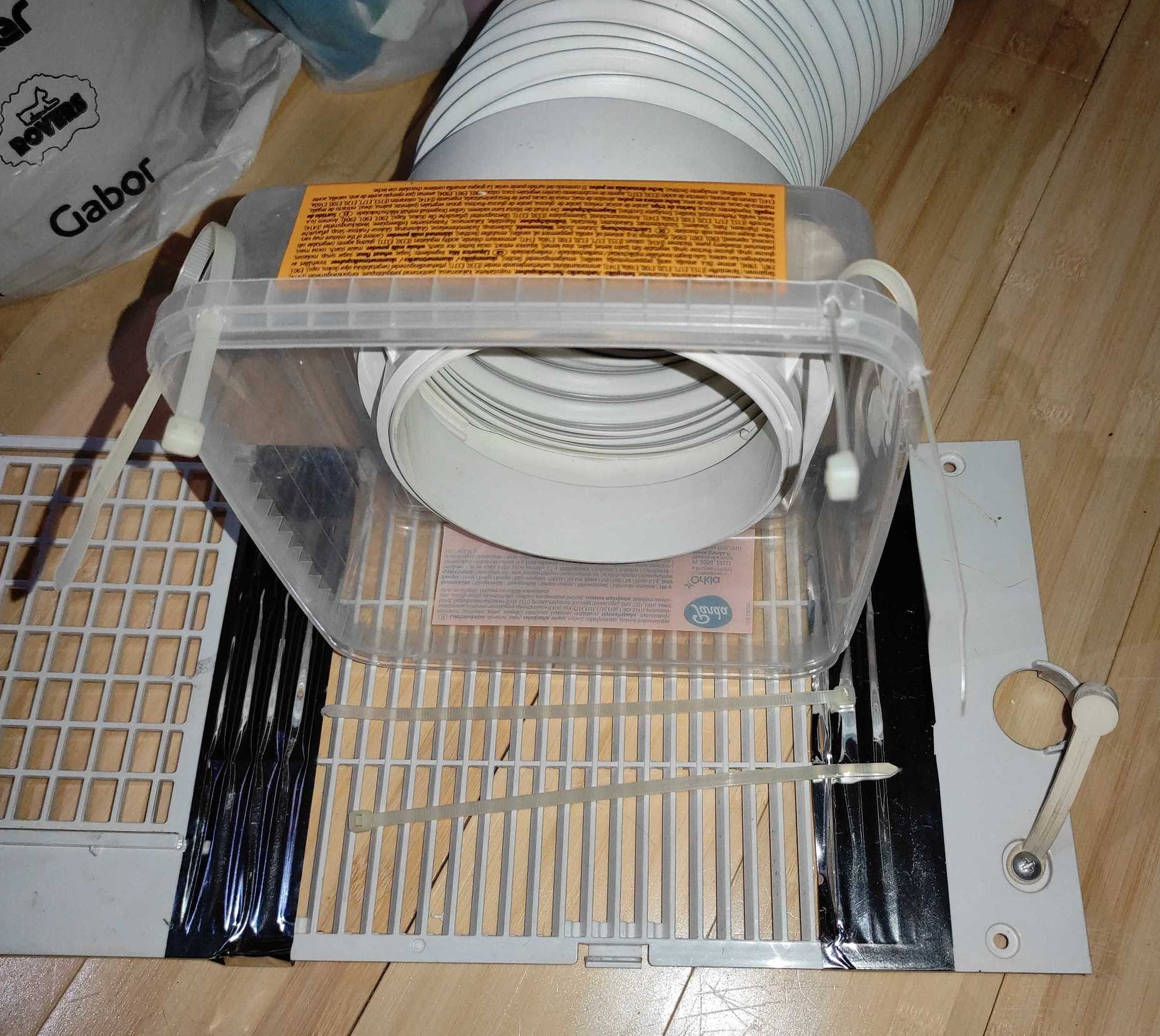

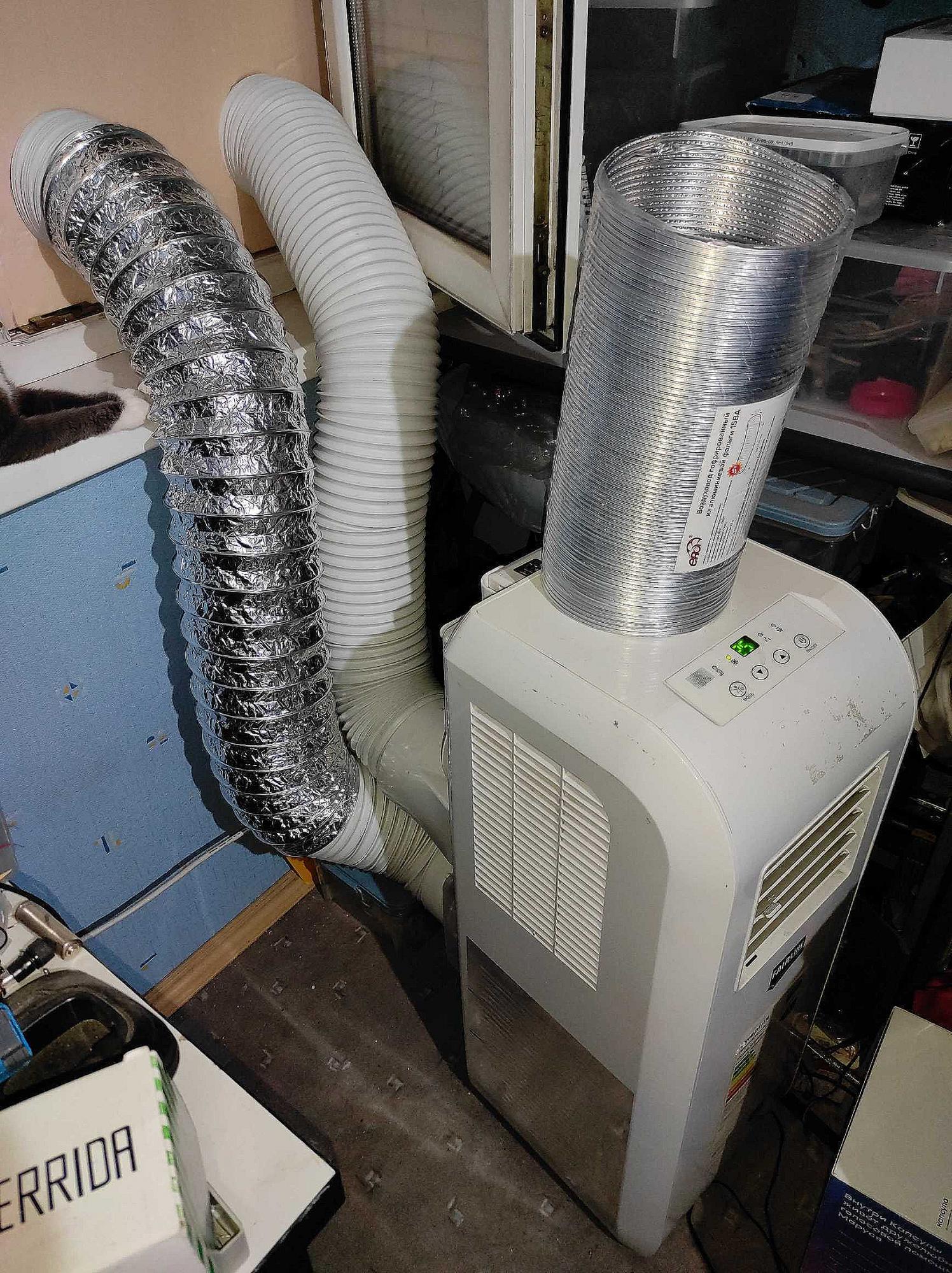

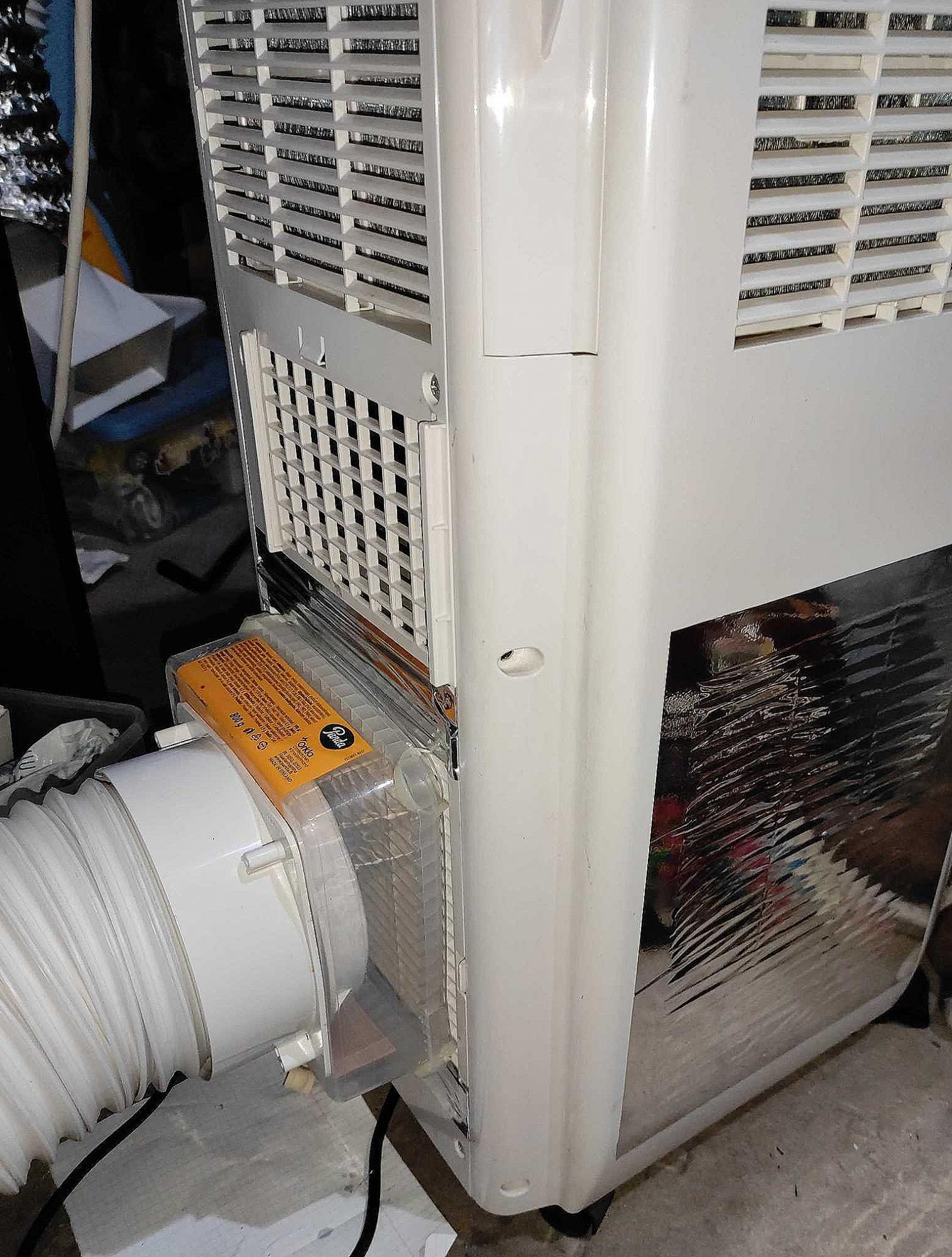

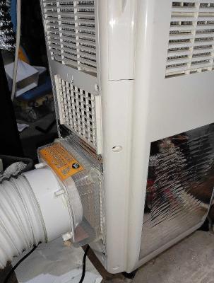

а у меня воттак !))
как видно у меня справа зазор до теплообменника довольно просторный, ~30mm до стенки , со, решил просто заклеить боковую решетку
простые pp банка от конфет, комплектный фитинг и стяжки ))
затычка в окно из пенополестирола 20mm(лучше взять толстую сэндвич панель) и прозрачного поликарбоната сверху чтоб не выглядело громоздко.
на концах труб направляющие решетки выпускная вверх-вбок впускная вниз-другойбок чтоб не против конвекции и не сосать отраженное от откосов.
сверху стоит ал гофра 150mm, ее надел поверх комплектной выпускной гофры. это важно, иначе задняя решетка испарительного теплообменника насасывает много тепла прямо с поверхности трубы. ~1-2C на этом.

tmkt
а вот тут поподробнее  :hello:
как это из-за трубы целых 2градуса? в смысле после обклейки трубы, температура в помещении стала еще на 2град ниже? O_O O_O O_O
TRO
[user]tmkt[/user], а какие нужны подробности...., выходная гофра она как радиатор отопления. Площадь у гофры ведь не маленькая.  Вот батареи дома когда только включают еле теплые, а эффект от них уже чувствуется.
AlexS4
Цитата: tmkt от 28 Июль 2021 в 21:14как это из-за трубы целых 2градуса? в смысле после обклейки трубы, температура в помещении стала еще на 2град ниже?
ну я отдельно не мерял но после натягивания ал трубы на верхнюю гофру 50% режим компрессора переместился с 26С до 24C. тоесть компорессору стало явно полегче и жар с трубы который ощущался прямо телом рядом с ней ушел кудато на улицу ).  пирометр на голой выхлопной трубе показывает ~50С а на аллюминии  уже ~35С.
AlexS4
Цитата: Yurkinson от 09 Авг. 2021 в 13:28чтобы фольга работала в качестве отражателя надо чтобы  между источником тепла и поверхностью фольги был воздушный зазор, а с обратной стороны фольга должна быть укрыта теплоизолятором. В вашем случае пластик гофры сбрасывает тепло на фольгу и она конвекцией передает тепловой поток в помещение.  ИМХО: фольгу убрать, вспененным теплоизолятором гофру обмотать.
конкретно там гофры касаются друг друга тонкими кромками ребер а внутри ламинарные потоки воздуха.  но да в идеале конечно засунуть доп теплоизолятор между трубами.
да, пирометром не на блестяшке конечно а на бумажной этикетке. да там и без пирометра кристально ясно, рукой ощущается даж на расстоянии)).
AlexS4
Цитата: Yurkinson от 09 Авг. 2021 в 13:57а  фольга там не нужна в принципе
вы не верите в передачу тепла излучением?)
Цитата: Yurkinson от 09 Авг. 2021 в 13:57в идеале обе трубы (подводящую и отводящую)
конкретно у меня дельта внутренней  с входящей ~10C а с выхлопной ~30C :  мощностная разница x3 ...  но в общем случае - да, лучше обе.
AlexS4
Цитата: Yurkinson от 09 Авг. 2021 в 14:05В вашем случае фольга отражает в направлении пластиковой гофры намного меньше нежели конвекцией сбрасывается в сторону охлаждаемого помещения.
аллюминиевая труба не только отражает но и препятствует движению конвекционных потоков...
мне кажется что адекватно моделировать теплопередачу в данном случае сложнее чем поставить эксперимернт... я его поставил и описал  B-) ...
AlexS4
[user]Yurkinson[/user], максимальная будет если до, если брать практические соотношения теплопроводности чашки и пакета молока к теплоемкости их содержимого. если чай в термокружке а молока ложка в металлическом джаге то будет наоборот.
в нашем же кондиционировании задача была не сравнить разные способы а сделать просто, быстро, из подручных материалов и болеменее эстетеично. вероятно вы правы, и у вас на изоляции трубы будет не 50-35С а скажем 50-33С  :)
