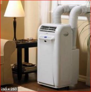

У меня уже стоит кондей, мобильного типа, выдувает горячий воздух на балкон, для чего я в балконной двери сделал дыру под воздуховод  :ку:
Но он не справляется.  :~-( Охлаждает градуса на 1.5-2, и то если сидишь в "облаке" холода недалеко от раструба кондея.
А все потому, что он затягивает воздух с улицы, а он горячий, ну и толку тогда от него.
Кондей мощный, около 10000 BTU, будь это сплит система легко мою комнату охладил бы градусов на 5 а может и 10.
Вот и вопрос: Есть ли сейчас в продаже кондеи мобильные, но с двумя воздуховодами? Через одну трубу он закачивает воздух с улицы, использует его для охлаждения радиатора, и выбрасывает через вторую трубу обратно на улицу. Этакая мобильная сплит система.  :eureka:
Такие модели точно есть, но от американских производителей и на нашем рынке не представлены. Из наших я нашел только Electrolux парочку моделей, уже снятых с производства и отсутствующих в продаже. Почему производители так сделали?  :ireful:

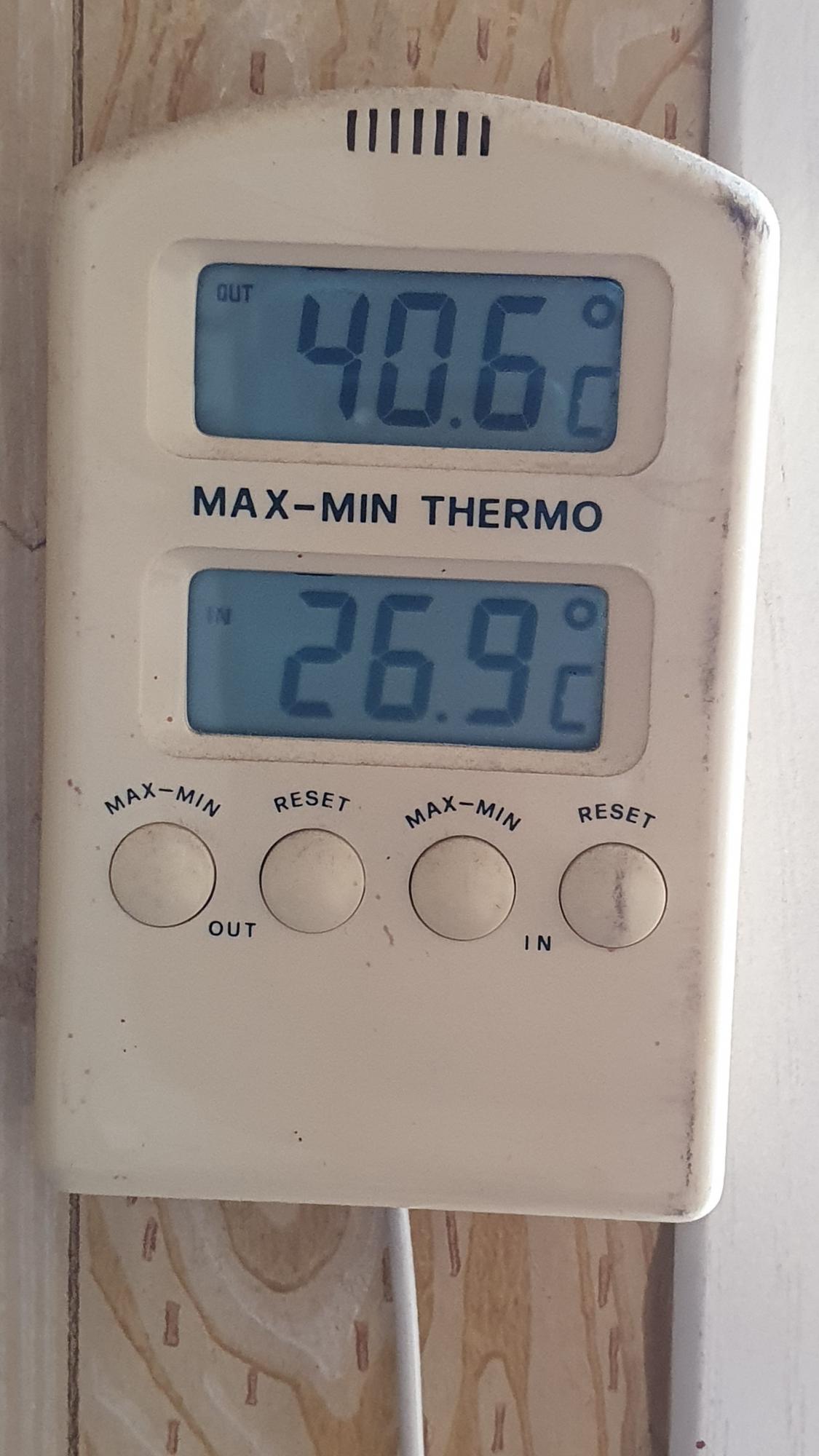

У меня сейчас сплит-система, маломощная, 10 градусов не делает конечно, но уже при 27 вполне комфортно...жить.
Вот свежий пруфф, когда окна выходят на солнечную сторону и есть приток горячего воздуха из остальных...комнат:

[user]tmkt[/user], че это за кондей такой, какое то надувательство, я видел настоящий мобильный кондей, который как положено с фреоном и у него две трубы, обе в форточку, одну чуть дальше выдувную, заборную чуть ближе (чтобы не смешивалось), иногда делают в виде одной трубы (труба в трубе). Внутри помещения свой контрур через щели на морде кондея сквозь испаритель (все по классике). Воздух снаружи с внутренним не смешивается и никаких разряжений-давлений

это не то чтоб надувательство, это схема работы 99% мобильных кондеев. Мой с фреоном, дует конкретно холодом. А вот те что ты описал с двумя гофрами на улицу КАК РАЗ ТАКИЕ Я И ИЩУ, обыскался весь интернет и нашел только американские модели, их к нам не везут :~-(

[user]tmkt[/user], судя по этой картинке тебе всего то надо найти способ приделать вторую гофру
чтобы подсос на охлаждение конденсатора был тоже с улицы.
Раньше (лет 15 назад) так не халтурили, с помещения воздух на охлаждение конденсатора не брали.

я думал об этом, но там огромная решетка, как намутить туда гофру не знаю... примотать скотчем коробку, в коробке отверстие и туда гофру, разве что так...
я на работе использовал мобильный кондей в 2007-2008 годах и там тоже была всего одна гофра... так что модели с двумя всегда были редкими, сейчас их вовсе нет.

Цитата: tmkt от 26 Июнь 2021 в 14:01я думал об этом, но там огромная решетка, как намутить туда гофру не знаю... примотать скотчем коробку, в коробке отверстие и туда гофру, разве что так...
Глядя на видео твоего байка и схему батареи я вообще не понимаю в чём у тебя может быть с этим проблема.  ;-)
Берёшь и запиливаешь этот вент канал, хоть целиком из скотча и картона.
Или залепи нафик большую решетку оставив дырку под гофру такого же диаметра как и выход, ему все равно легче будет воздух продувать, так как больше не будет разряжения на входе.
Надо же понимать, что через забор воздуха для охлаждения конденсатора из комнаты уносится охлажденный воздух, а из за возникшего разряжения в комнату со всех щелей прёт горячий. Т.е. эффективность такой системы ниже плинтуса. И просто приколхозив гофру (или короб, вент канал) эфективность возрастет в разы.
