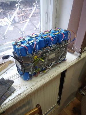

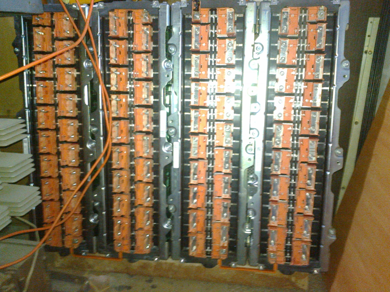

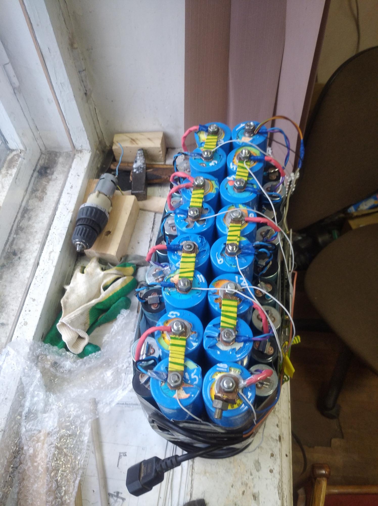

Всем привет! Закончил очередной электросезон, поэтому в кратце напишу о том, что случилось.  Прошлый сезон проехал 220 км. Батарея у меня состоит из 2-х блоков по 16S  лифера. Но у одного блока емкость 30 Ач, у другого блока 45 Ач. Поэтому в апреле купил  еще  лифера в циллиндрах на 15 Ач, в количестве 16 шт.  Перед установкой соединил все элементы параллельно, как старые так и новые. И зарядил их до 3,5 В. Потом уже собирал батарею.
По результату стала меньше просадка напряжения, при 55 А батарея показывала 93 В под полным газом. До этого было 88 В. Вольтметр показывает напряжение на клеммах мотора, возможно если мерить на клеммах батареи показатели будут повыше на пару вольт. По пробегу — теперь гарантированно можно проезжать 20 км. 25 км можно  проехать если ехать исключительно по горизонтали. Начинается сильная разбежка по ячейкам, наиболее сильные показывают 3,3 В, а слабые уже 2,9-3,0 В.

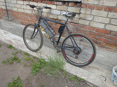

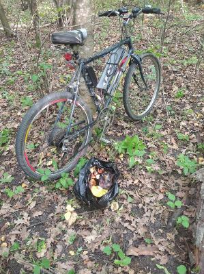

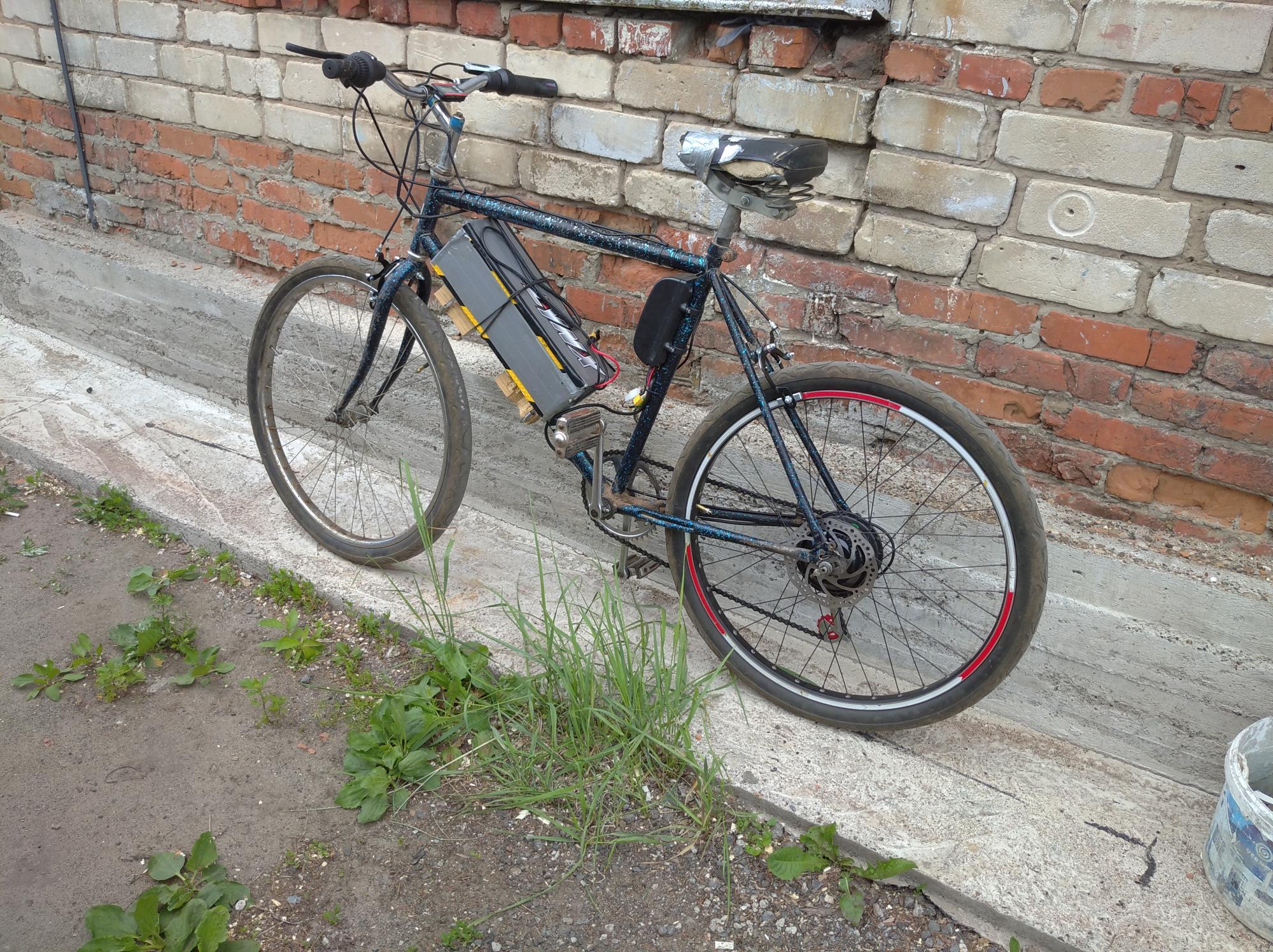

В этом году приобщился к моторколесному транспорту. Блогодаря коллеге Олег Седой приобрел комплект (моторколесо, батка, контроллер, газ и тд). Так то мотор был на 36 В и 350 Вт, но батарея лиферная на 51 В и 12 Ач, поэтому максимальное потребление с батареи достигает и 600 Вт.
  Раньше скептически относился к моторколесам, но оказалось, что это очень классная вещь. Можно сказать что это телепортатор. На моих основных поездках до 10 км, техника отрабатывает на все 100%. Максиальная скорость — 48 км/ч без педалей. Но я езжу на токах 8-9 А и скорость крейсерская 35 км/ч. Разок ездил на 15 км в одну сторону, по шоссе, в гости. Ехал лежа на руле для аэродинамики, со скоростями 38-40 км/ч и расходом 350-400 Вт. Ехать на такое расстояние мне показалось тяжело, хочется большей скорости, становится скучно. На шоссейном велосипеде на этом же маршруте, кстати  нет времени скучать, нет ощущения скукоты. Велик у меня самый обычный, хардтейл, на гладком асфальте все пучком, но на грунтовке хочется полноподвесное шасси.  Велосипедом очень доволен. За сезон, с 3 июня и по середину октября у меня получилось проехать около 800 км. Просто спидометр я поставил только в первых числах августа, поэтому точную цифру сказать не могу. С учетом того что с августа и по октябрь  я проехал 608 км, за первые 2 месяца прибавляю 200 км.

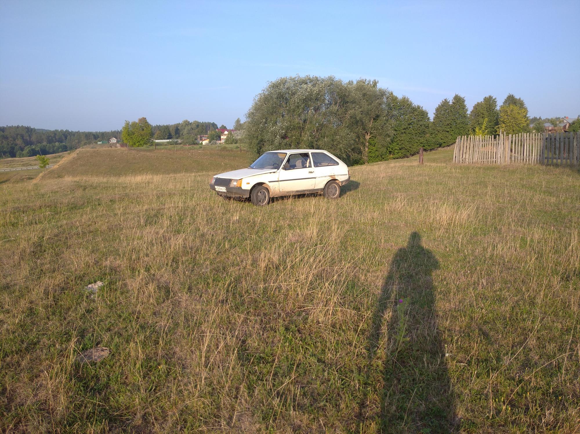

Видео снимали с электрвелика. Этот карт-багги переживает уже 3 пересадку мотора. Про электроверсию этого карта я писал в данной теме. Но вся электроначинка, кроме мотора перехала на Таврию, поэтому шасси передвигается на «вонючке».  В данном случае мотоблочный 168f2 c редуктором и автоматическим сцеплением. Едет до 40 км/ч, но более 35 не розгоняюсь, тк начинается воблинг.
Не, это у Вас "ригид". :exactly: у "хардтейла" спереди амортизация и только зад "твердый".
Получается у Вас расход 60А*100В при 40км/ч = 150втч/км. Вроде многовато. Батареи на сколько хватает?
Stelsrider
 Ну да, неверно написал.  Безподвес обыкновенный, индийский Каталист из конца  90-х годов  :-D
