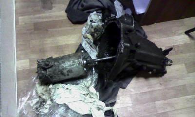

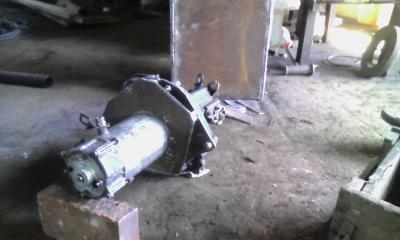

Так сказать электромобиль Ока с Камазовским стартером на 24 В Ст142 Б. Машинка делалась для периодических покатушек развлекательного характера да и просто для получения опыта.
И так после постройки велосипеда озадачился электромобилем, но все не получалось найти подходящий движок для нормального проекта. А тут на работе уже несколько лет валялся без дела стартер от Камаза. Агрегатоносителем послужила Ока соседа, стоящая без дела не один года, точнее то что осталось от машины.

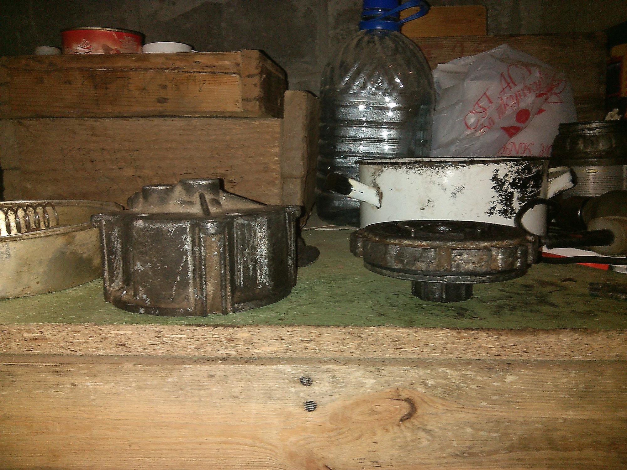

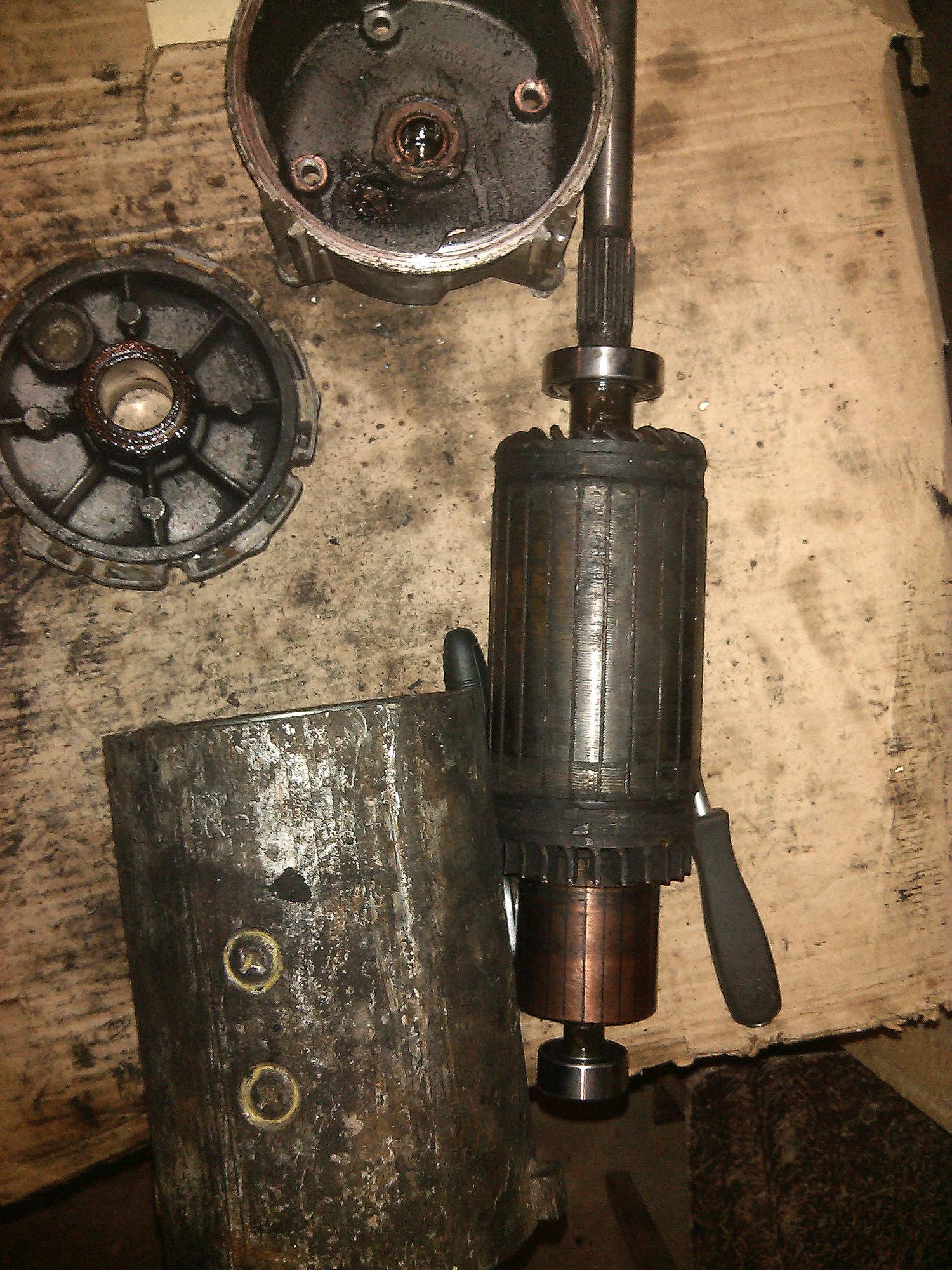

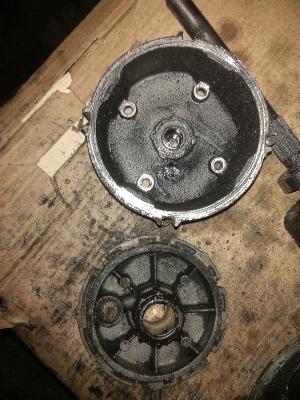

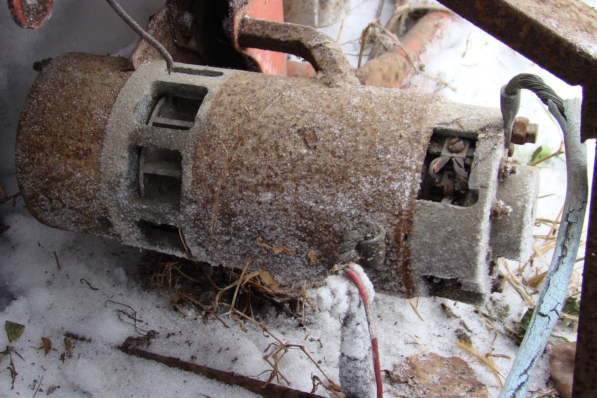

Вот внутренности стартера, якорь 3-х опорный. Что хорошо, это наличие дополнительной крышки, отделяющей якорь от пендикса, соот-но.
На фотках примеряю подшипники. Диаметр вала в районе щеток 16 мм, там стоит не самый распространенный шариковый подшипник. В районе шлицов диаметр -22 мм, там подшипник попроще и подешевле но достаточно узкий. Там я планировал ставить 2 - но там вал вставл в крышки с перекосом.
Для переточки крышек отдал все токарю. Токарь оставил родной заднюю крышку , предварительно расточив ее и наварил посадочное под подшипник. Передняя крышка стальная, выточили заново. В ней просверлено 8 отверстий по 12 мм для вентиляции. Вот соответственно то, что получилось:

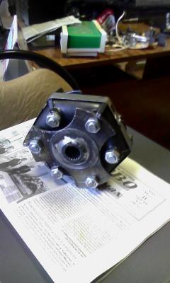

Дальше был обрезан вал. Так же у токоря были изготовления фланцы для муфты соединения. Шлицевые части взяты от обгонной муфты и диска сцепления оки соотвественно. Первоначально мне сделали фланцы из 3 или 4 мм стали. После нескольких прогонов на холостом ходу муфту расколбасило.
Далее опять переделали муфту, взял сталь 6 мм. После этого проблем не было.
Муфта после переделки
Она же на фоне КПП

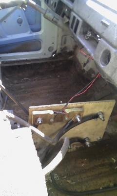

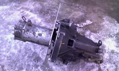

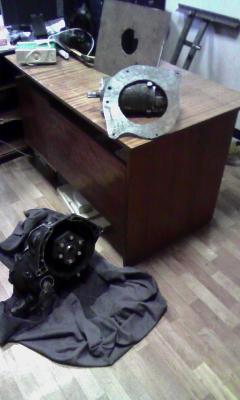

Параллельно с токаркой начал изготовление переходной плиты. Сначала снял шаблон с кпп на тонкую фанеру, далее наклеивал фанеру на лист 4 мм стали. С мотором сделал еще проще- просто наметил посадочные отверстия отверстия под вал. Все выпиливал электролобзиком и пилкой по металлу. Получилось достаточно быстро.
Готовые части переходной плиты. А так 2 плиты выглядят на месте:
Соответственно дальше отклеиваем фанерные шаблоны и приступам к соединению. В итоге расстояние м/у 2-мя частями плиты получилось расстояние около 30 мм, щас не помню уже. Для точного сопряжения 2-х половинок использовал уголок 25 мм. Нарезал небольшими уголками шириной мм 30 и соеденил. Тк оба вала имеют шлицы и муфта не закреплена жестко то соот-но мин расстояние м/у частями плиты колеблется. Поэтому я взял минимально возможное, но так чтобы можно было просунуть пальцы и удобно закреплять плиту к коробке. Муфта от осевого перемещения тоже была ограничена втулками.  Соединял, установив двигатель на коробку и подключил к нему 12 В, дальше приварил уголки к ответной части.
Далее обрезал все лишнее и переходная плита готова.
Также выявился косяк. Двигатель получился правого вращения, а надо левого выходит ,что одна скорость вперед и 2 назад.

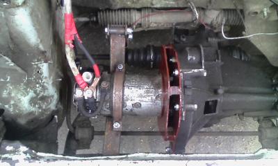

Продолжу дальше. Масса двигатель+ коробка около 35 кг. Забыл добавить - мотор крепится к плите 6 болтами м6. Больше не позоляет корпус старетра.  После того как был готов силовой агрегат, занялся агрегатоносителем. По другому эту бывшую машину сложно назвать.

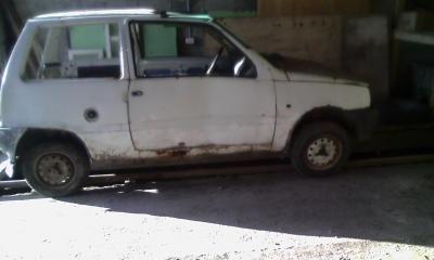

У этой тачки присутствовал лишь кузов, подвески с колесами, рулевое управление, сиденье водителя и остальное по мелочи. Стекла были побиты, а целые мы сняли , чтобы не доконать при транспортировке. Несомненным + такого кузова на колесах это малая масса. С двигателем и коробкой выходит 300 кг.  http://www.autosoft.ru/directory/info/vaz/1111/model.html-тут приводится масса агрегатов по частям.
Я докупил коробку и привода колес,  заменил камеры в 2-х колесах. Тормозов в машине тоже не обнаружилось и поэтому заменил полностью задние тормоза и тросы ручника. Со штатными тормозами не стал заморачиваться, сделал лишь ручник.
Под двигатель была сделана опора, на штатные крепления на подрамнике. Т.е сначала установил мотор, а потом уже по месту делал опору.

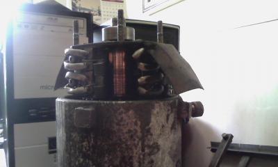

В щеточной  крышке проделал 2 отверстия диаметром 20 мм, над 2-мя из 4-х пар щеток и прикрепил туда 2 полипропиленовых уголка для организации принудительного охлаждения. В коробку залил декстрон2.

Следующим вопросом стал вопрос регулирования скорости и коммутации. Из-за огромных токов не стал даже думать о контроллере, ибо его стоимость перекроет с запасом многократно все мои издержки. Решил сделать простую коммутацию на самодельных ключах.  А чтобы совсем не рвать с места переключатель сделал 2-х режимный: 1-й на 12 В, 2-й на 24 В.
Вот так это получилось в железе.
Пришлось конечно повозится с настройкой этой системы и подбором пружин оттягивающих клеммы назад. Пружинку взял от тормозных механизмов жигулей. Чтобы включить на 24 В, надо приложить совсем недетское усилие, если прослабить пружину, то клеммы застрянут на 12 В и полностью не разорвут питание.

Как раз это и был следующим этапом в переделке. Хотел сначала сделать механический реверс ч/з редуктор. Редуктор думал брать с небольшим понижением, с передаточным больше 1 в районе 1,3-1,5, для того, чтобы на 12 В можно было б брать крутые подъемы пердячим паром. В реальности эта затея сулила уж очень большой объем работ и от нее отказался. Соот-но реверсировать решил как и писал выше изменением подключения обмоток статора к якорю.
вот на концах этих шинок и держится щеткодержатель.

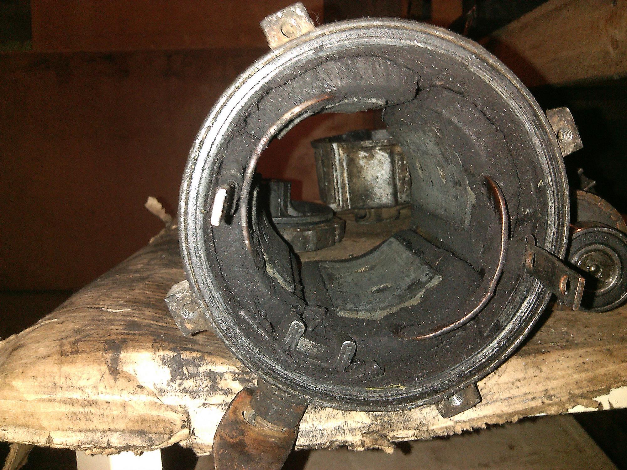

Вот вид из под крышки и это уже после непродолжительной эксплуатации. Несмотря на то, что все говорили про очень уж большой износ щеток это совершенно не так. Их подточило совсем чуть чуть, якорь не покраснел внутри ниче не обгорело  ну может я ездил мало, от силы км 30, но состояние вполне, охлаждения нет.
Для вывода концов я пропилил 4 паза в задней крышке. По одному пазу для вывода щеток, соедниняемых с шинкой. Еще 2 паза для вывода обмоток. Соотно заизолировал все соединения щетки со  статором, при помощи болтов М5 вывел концы шинок вверх и  там уже все соединил как надо. На фотках должно быть все понятней.
Мне показалось что после этого стартер стал лучше работать  в обратную сторону, стал меньше шуметь и вибрировать.

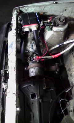

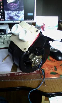

Последний этап, это организация охлаждения. Вентилятор с кожухом от печки ВАЗ 2109, и 2 патрубка к заранее оставленным отводам на крышке стартера.
Питание беру с клемм мотора, через резистор от печки Ваз 2110. Резистор поставил для того , чтобы мотор не сгорел от 24 В. Сот-но Вентилятор работает пока есть питание на моторе, конечно для нормального охлаждения надо организовать его работу независимо от мотора, но не хочется вносить перекос в разряд одной из батарей.

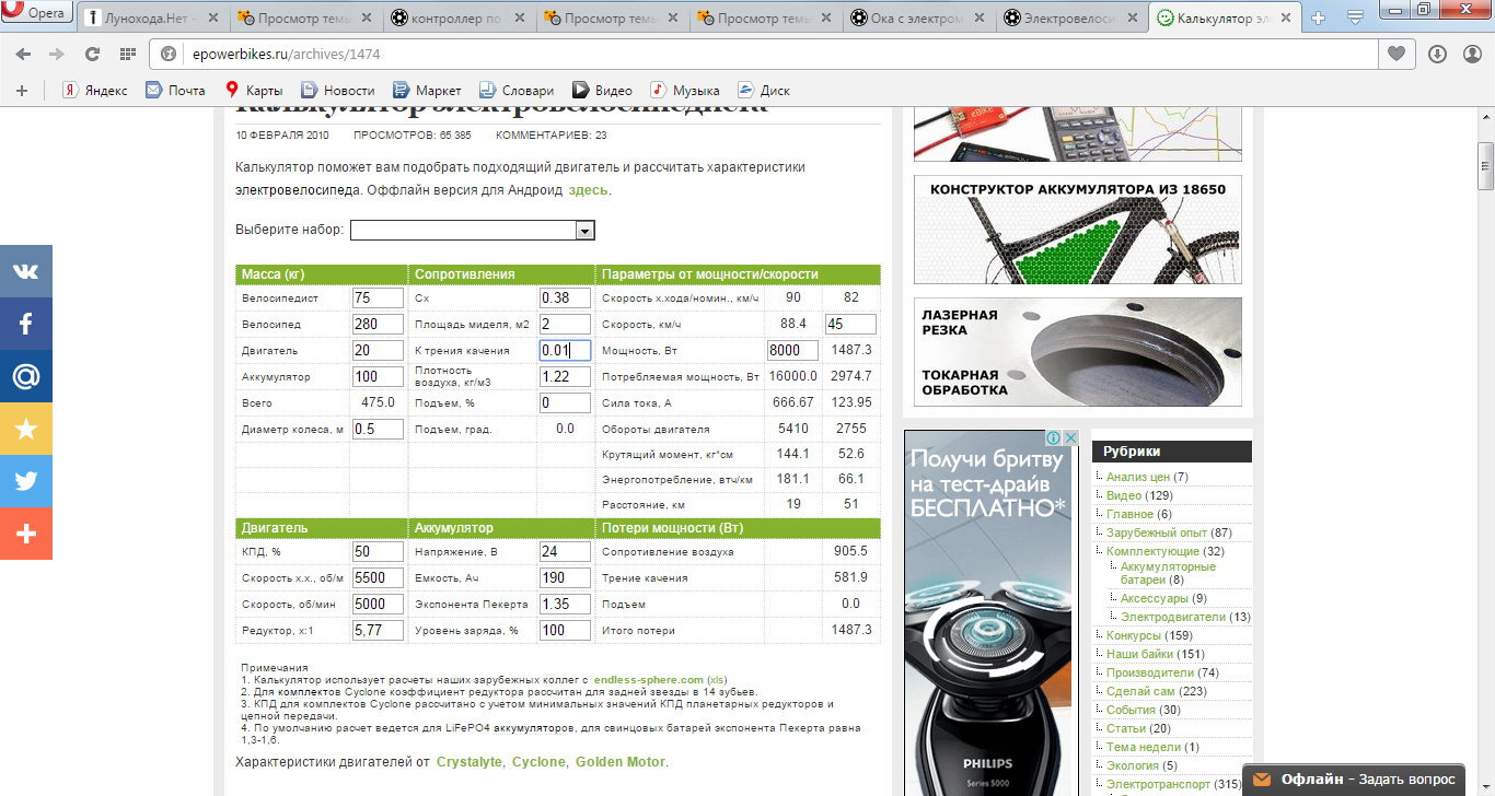

Приветствую всех! Посчитал на калькуляторе, что максимальная скорость должна составлять 80 км/ч на 3-ей передаче! А у меня выходит в 2 раза меньше. Поэтому вопрос, что за мощность заявляется в характеристиках, механическая или мощность потребления с батареи?
На автомобилях КАМАЗ устанавливается стартер Ст-142б, который имеет следующие технические характеристики:
- номинальное напряжение — 24 В;
- мощность — 7722 Вт, 10,5 л.с.;
- напряжение, необходимое для включения тягового реле — 8 В;
- минимальная высота щеток — 13 мм (исходная — 19-20 мм);
- давление щеточных пружин — 1,75-2,04 кгс;
- количество оборотов якоря при холостом ходе — 5500-6400 об/мин;
- сила тока холостого хода — до 130 А.
Вот посчитал на калькуляторе:
Не обращая внимания на токи, то получается, что мой моторчик недокручивается. 45 км/ч это всего 2700 об/мин. Есть 2 варианта: стартеру не хватает крутящего момента из-за повышенного сопротивления(трение или аэродинамика) или батарея не выдает тока. Ну в общем могут быть еще варианты кто, что думает.
