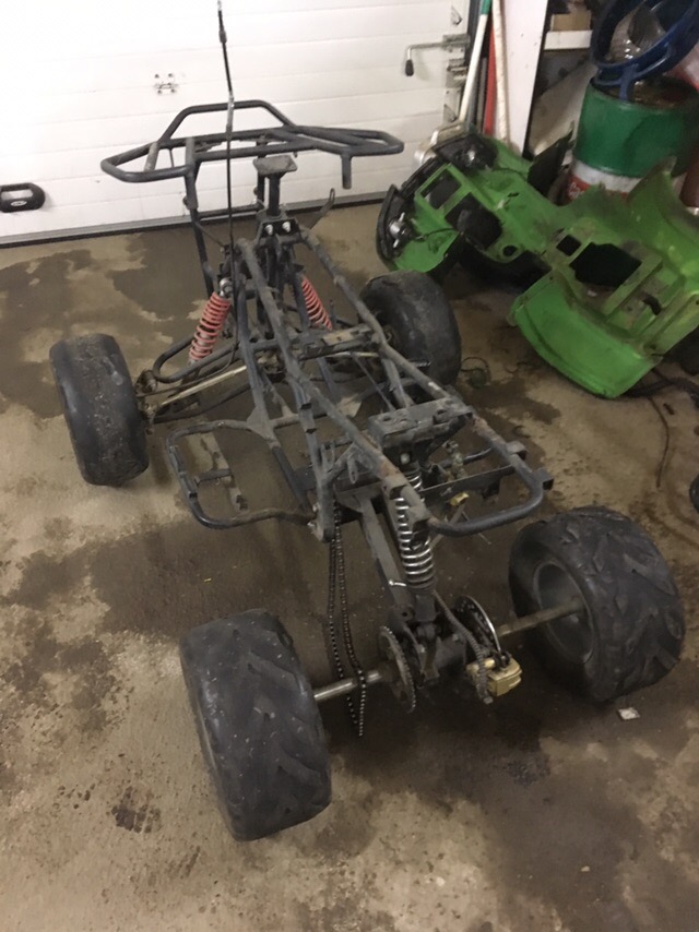

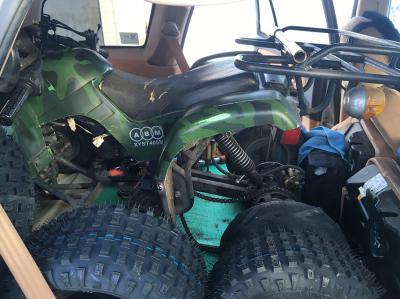

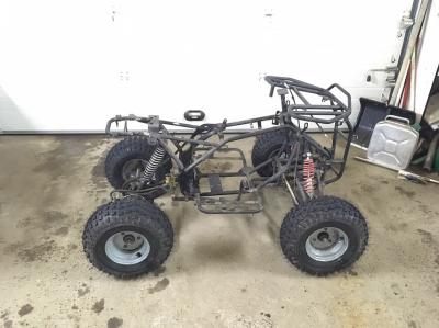

Поделюсь процессом в этой теме что бы не плодить одинаковые!
Буду рад советам - отзывам!
Материальная часть - донор - ABM - Ninja 110cc
Мотор выкинул - спилил крепление под аккумулятор - он там не нужен - обработаем места сварки - рама уже варена предыдущими владельцами - уже перенесен амортизатор - но думаю что и его придется переносить что бы поместить мотор - шасси плюшевое - то что я искал - подкрасим шасси (раму) - снял катки - шины под замену (куплены ПОКРЫШКА ATV WANDA, НА ДИСК 7" 16X8-7 (5.5X7) (ATOMIK) ШАШЕЧКИ Р319 НА МОДУЛЬ) - ждет перебортовки - пока раскидал квадрик - снял проводку - осмотрел ходовую!
Подскажите по корпусу пластиковому - родной не пропорционально узкий - колея передняя 1000 - сам корпус порядка 650 - хотелось бы как на тестовом электро :) - смотрится более пропорционально
Мотор хочу установить на маятник - размеры свободного места 170*90 - есть ли такие моторы на тао-бао?
Котроллер - тоже без всякого фонатизма и крутых настроек - нужен простой китайский не дорогой!
Конвертер напряжения с ХХ до 12 вольт!
Диаметр новых катков 390-400
Звезда малая - 13Т
Звезда большая - 37Т
Скорость хотелось бы не более 60
Аккумулятор есть с велосипеда LiPo4 - 16S на 20Ah
В планах собрать сборку на 40-50 Ah - хотелось бы использовать все тоже количество в сборке на 16S
Советы - критика - буду рад мнениям экспертов!

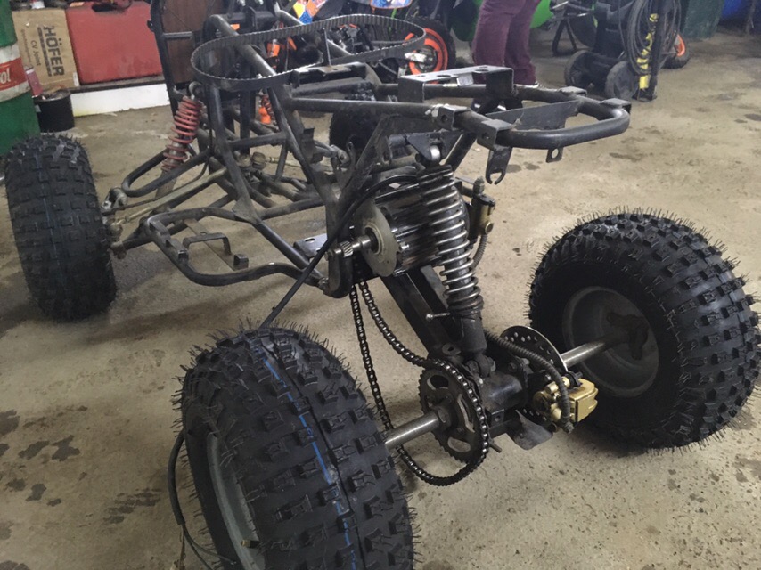

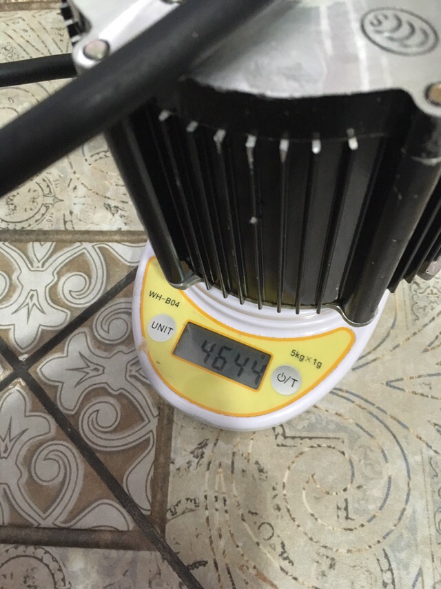

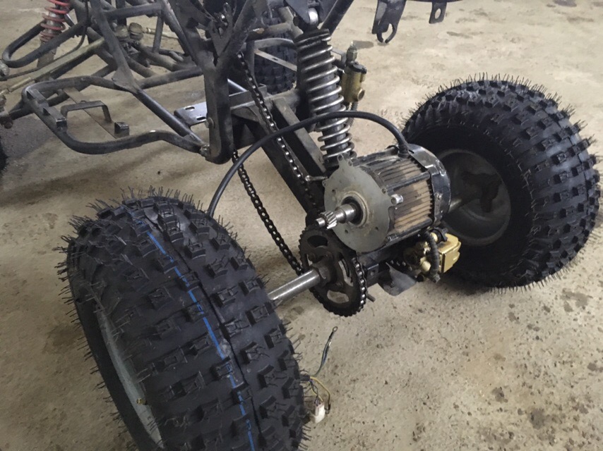

Продолжаем сборку!
Перебортовал колеса в диаметре с новой резиной ATV WANDA, НА ДИСК 7" 16X8-7 (5.5X7) (ATOMIK) ШАШЕЧКИ Р319 вышли 400 мм - заварили ушко барабана она же ступица переднего колеса - поставили шпильку - установил колеса - нашел мотор киловатник с квадрика Кинетик KINETIK 48V 1000W - JY48V1000W131101195 - примерил - надо переносить аммортизатор - полагаю сделать более вертикальную установку перенеся верхнее крепление назад
Немного фото:

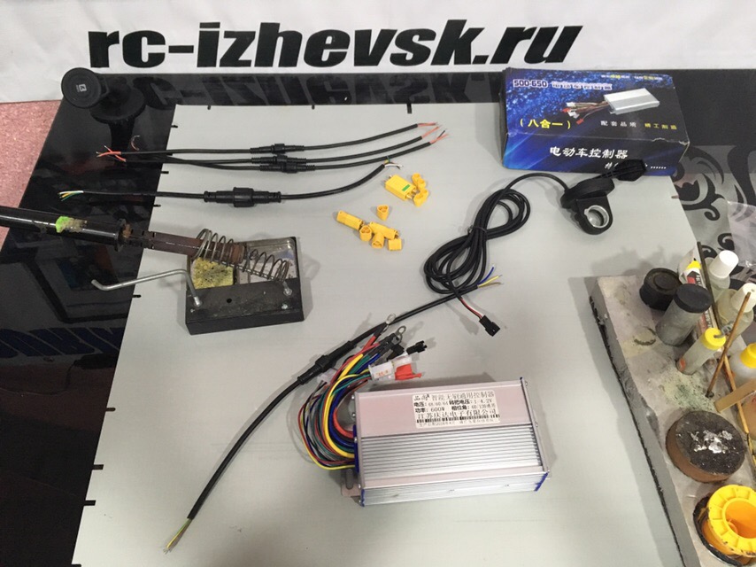

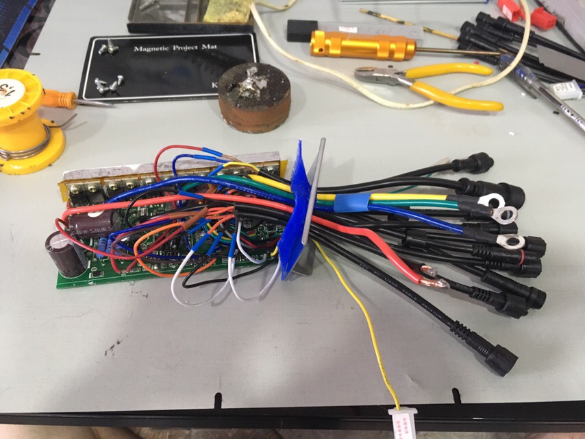

rc-izhevsk
Немного упорядочили провода!
Теперь это выглядит вот так !
