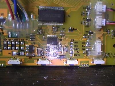

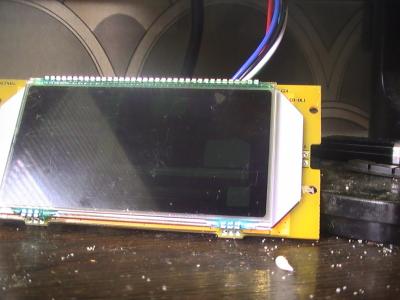

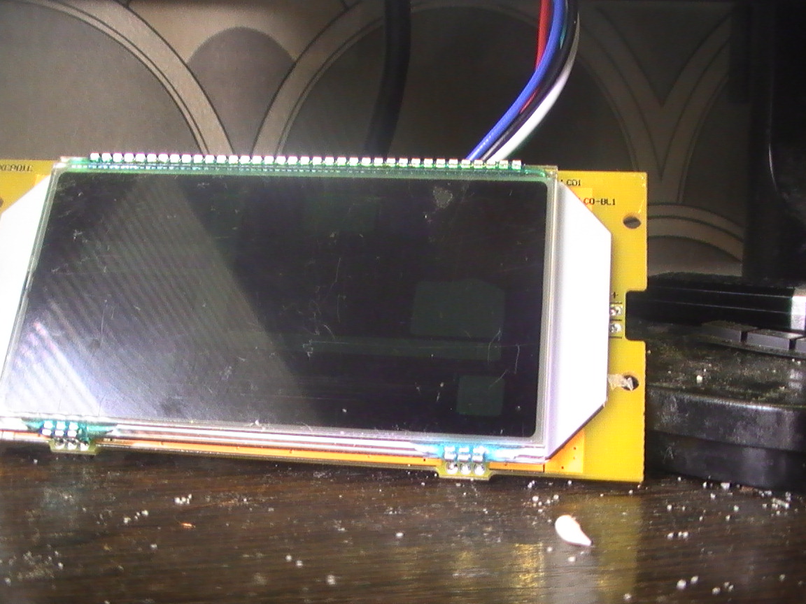

Грег
Пришла посылка с Алика с платой монитора. Поставил - результат: Горит неисправность тормоза, моргает  текущая передача, колесо постоянно заторможено. Присмотрелся к плате - чистое б/у. Сам монитор заляпан пальцами, весь покрыт царапинами. Микропроцессор сверху залит какой-то дрянью и затерт, чтобы не определить тип м/с. Открыл спор на возврат денег (магазин называется Bluenight Outdoors Store)
