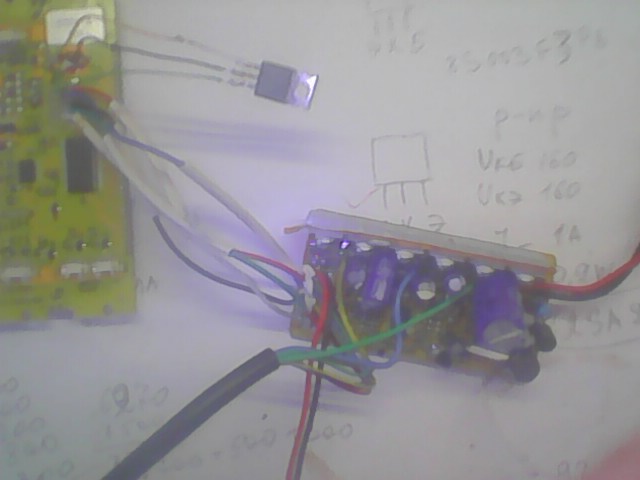

Kugoo S3 При включении моргают 00 спидометра. Провонил провода от дисплея до контроллера - все цело. При выключении с периодичностью 4-5 сек. на доли секунды вспыхивает дисплей. Неисправность появилась прошлой осенью после поездки в дождь. Не знаю, сколько времени продолжались вспышки, но АКБ разрядился до 0,5-0,65 вольт АКБ не заряжался,пришлось нго разбирать и подзаряжать без контроллера, ну а потом зарядил до нормы штатной зарядкой. На дисплее включается свет и звук,переключаются скорости. Колесо не крутится. Посоветуйте, что делать?

разбирать оба контроллера и внимательно смотреть цепи, куда припаян зеленый провод. Моргающие нули означают отсутствие передачи данных от контроллера мотор-колеса к контроллеру дисплея (зеленый провод).

Было-бы так просто, я не просил бы о помощи. Соединил дисплей и контроллер паралельно зеленому проводу напрямую дополнительным проводом, продолжает моргать. С зеленого провода снял осцилографом данные(снимки прилагаются). Осцилограммы с белого провода выдают упорядочные пакеты сигнала, а здесь какие-то хаотические сигналы. Внук рассказал, что на дисплее горел красный сигнал неисправности, какой-не помнит. Я подозреваю неисправность мотор-колеса. Кстати уже менял плату дисплея и контроллер, обошлось в 2,5 т.р. поэтому еще раз не хочу тратится, пока не узнаю точную причину

Разобрал контроллер и замерил напряжения: на входе с АКБ-38 v, на плате на контрольных точках вместо 5v -   2,6v, вместо 15v - 4,0v.   Начал искать неисправность,на гасящее сопротивление (33 ом) перед транзистором приходит 4,5 v, хотя по идее должно быть 36v. Схему контроллера нигде не нашел. Откуда взялось это напряжение никак не могу определить. Прозвонкой нашел две точки 36v, но они не прозваниваются с гасящим сопротивлением. Буду дальше искать откуда вылезла напруга в 4,5v. Транзистор  С1013 проверил не выпаивая, переходы целые.

И до и после. Все напряжения были замерены на выключенном контроллере, при включении кнопки загорается дисплей,начинают моргать 00, напряжения в контр.точках повышаются незначительно. Замерил Напругу на синем проводе - 4,5 вольта, при включении не меняется. При разрыве провода с выключенным дисплеем - 36 V.

Фигня какая-то. На синем проводе потенциал должно быть 0 вольт при выключенном дисплее. Значит дело в пробитом биполярном транзисторе на плате дисплея, который коммутирует питание (2SA1013). Либо в цепи его базы что-то пошло не так. Контроллер мотор-колеса пока можно отложить в сторону. Для начала добейтесь четкой подачи напряжения на синем проводе контроллера дисплея.

Действительно пробит СМД транзистор 1013, но я думаю, что дело не в нем, сейчас при выключенном мониторе через пробитый переход э-к напряжение через сопротивление 400 ом ( на плате зеленый элемент с непонятной маркировкой 2х2, причем вторая 2 перевернута) подается на плату контроллера, что и должно происходить при справном транзисторе при включении на плате монитора. Ток в разрыве синего провода - 15 ма.Мне кажется, что надо искать причину просадки напряжения 15 v.

это самовосстанавливающийся термопредохранитель.
15 мА - вполне нормальный ток потребления контроллером мотор-колеса по синему проводу.

Заменил транзистор ( такого номинала не было, поставил временно 2SA 940) На синем проводе в разрыве при подключении АКБ - ноль, при включении кнопки 36v.. при соединении синего провода - 4,7v. Такое же напряжение на сопротивлении 33 ом перед 2SA1013, который формирует 15 вольтовое напряжение в контроллере, а там долно быть напряжение АКБ. На сегодня шабаш, завтра буду искать причину просадки напряжения.

[user]Грег[/user], термопредохранитель проверьте на исправное состояние. Уже бывали случаи его выхода из строя.

УРА!!! Нашел неисправность, это термопредохранитель. Я раньше таких не встречал (мои познания остались на уровне 90-х) Я думал, что это сопротивление - он показывал 400 ом. На замену ничего под рукой нет, поэтому временно параллельно предохранителю припаял проводок ПЭВ-0,2.Всем спасибо за участие и подсказки. Теперь осталось самое главное: собрать в кучу все запчасти и отдать самокат внуку, чтобы он продолжал его ломать.
