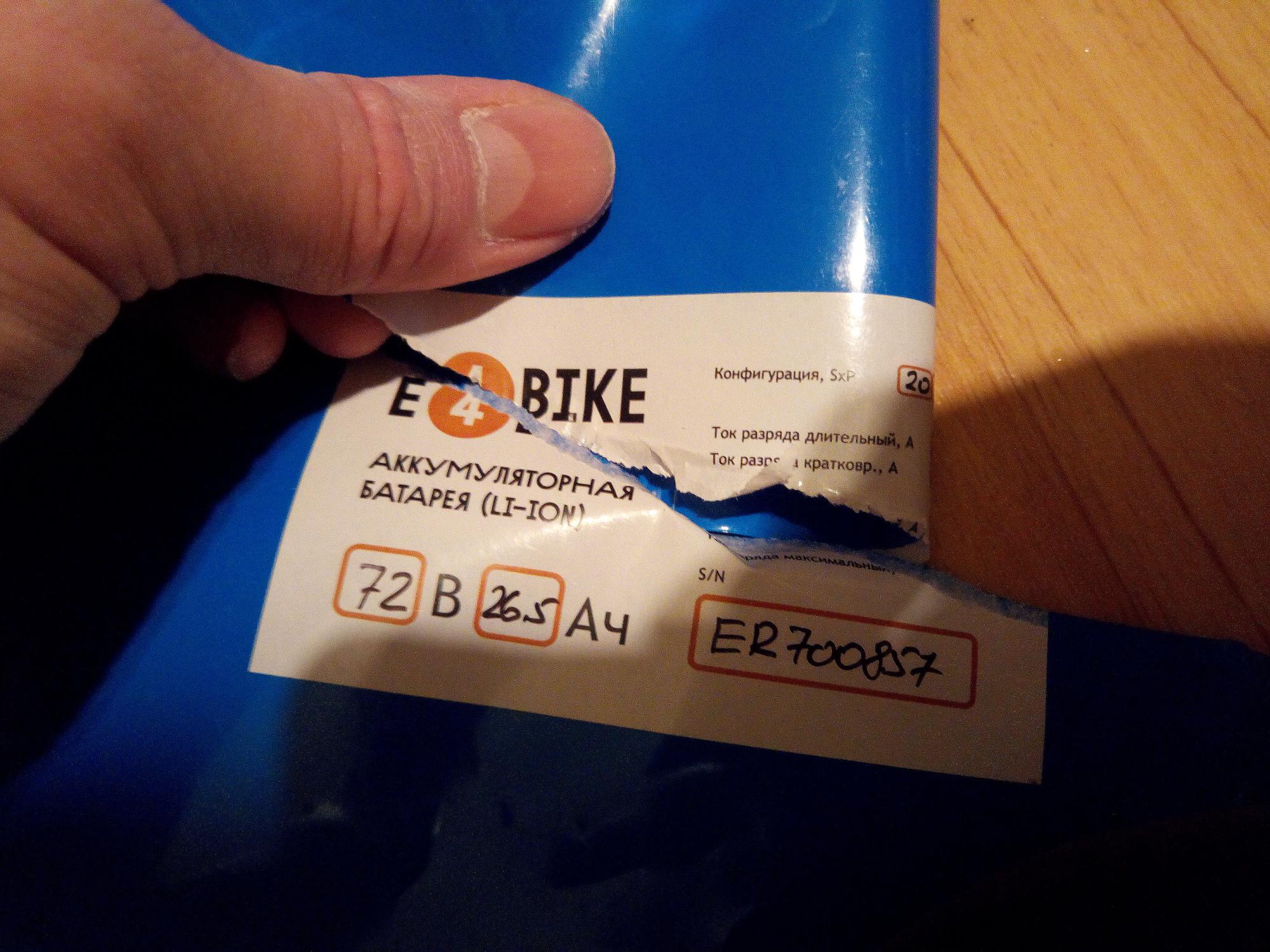

ну да, примерно столько это и заняло
просто я не хотел ее вскрывать, гарантия жеж как бе была  :pardon:
вот кстати, красивая наклеечка с серийником - на выброс  :~-(

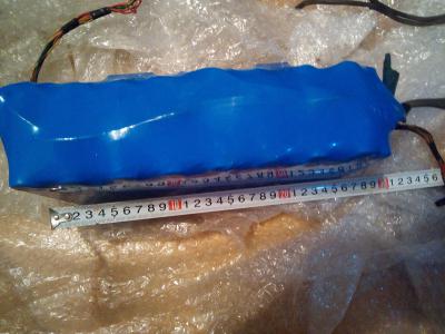

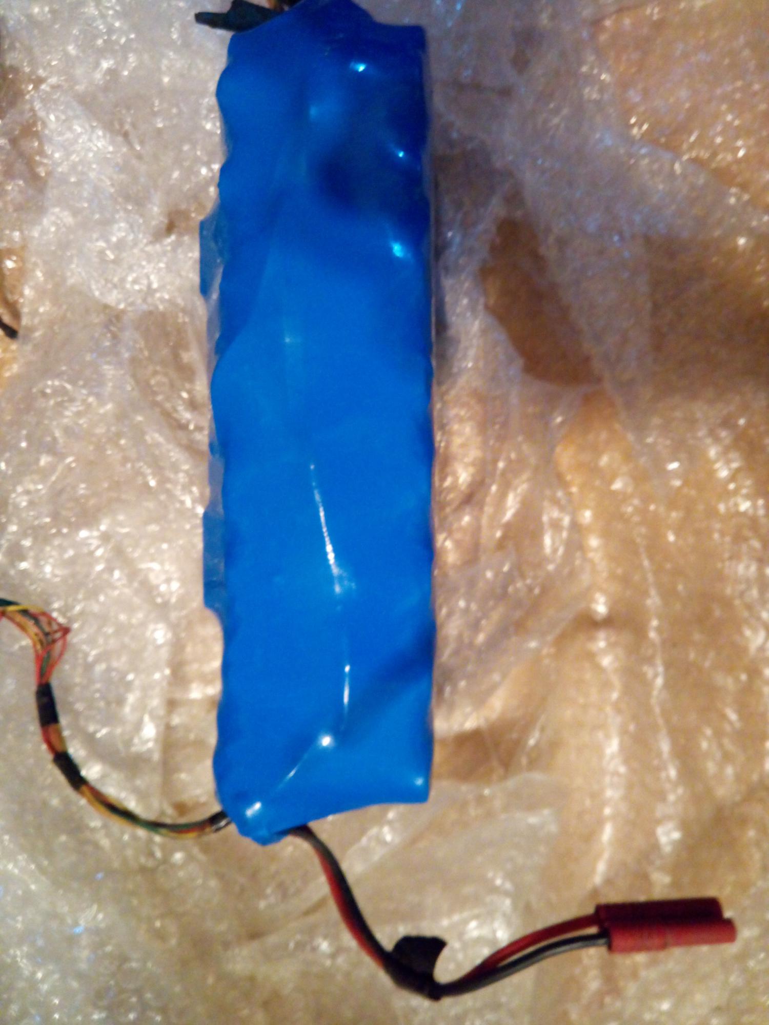

Короче отбалансировал вроде. Сперва своим новым отдельным целлчекером-балансиром все хвосты по очереди, почти по сутки на каждый. Немного догонял модельной зарядкой то по одной то по 5 ячеек за раз. Всяко. Это все было в районе напруги 3.8в на ячейку.
Потом зарядил нормальной зарядкой с правильным порогом напряжения под эту батарею. И оставил на зарядке еще на полсуток где-то. БМС разогрелась, лампочки какие-то загорелись несколько штук, синие и зеленые, видно через текстолит даже их. И в общем потом еще и отключив зарядку, выждал несколько часов.
Короче сбалансировалось в районе 4.20в с разбегом до 25мВ
Вроде норм.

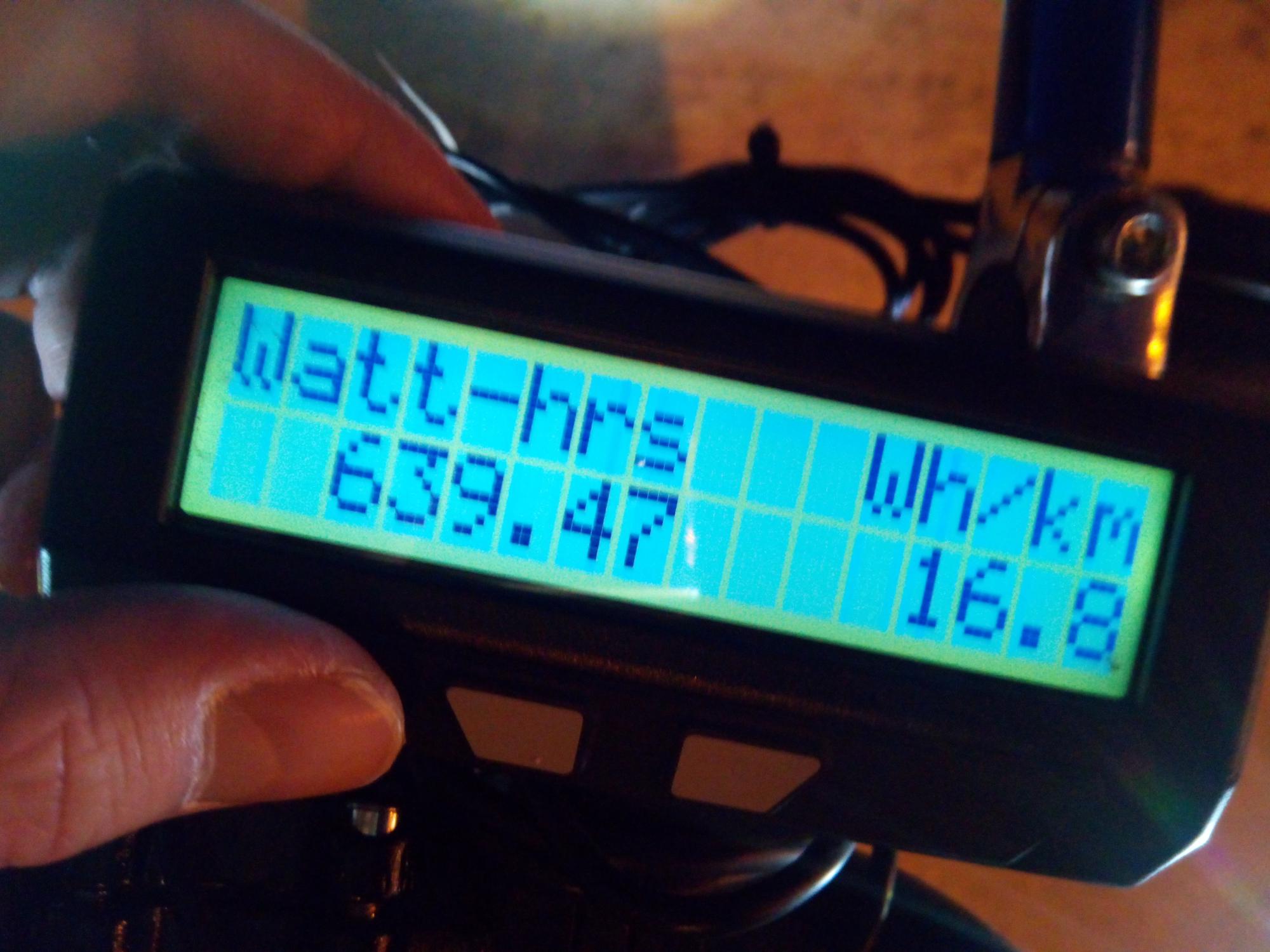

Проехался. Где-то 57км проехал. Скушать получилось по CA - 25.7Ач. И еще фонари забыл выключить так что еще наверное 0.3Ач они схавали за этот час с небольшим. Получается разряжал током менее 1С в среднем. 0.5Ач не дотянул до номинала. В целом для батареи которая собрана в начале осени 2017, и пережившей ремонт после падения - считаю неплохой результат  :wow:

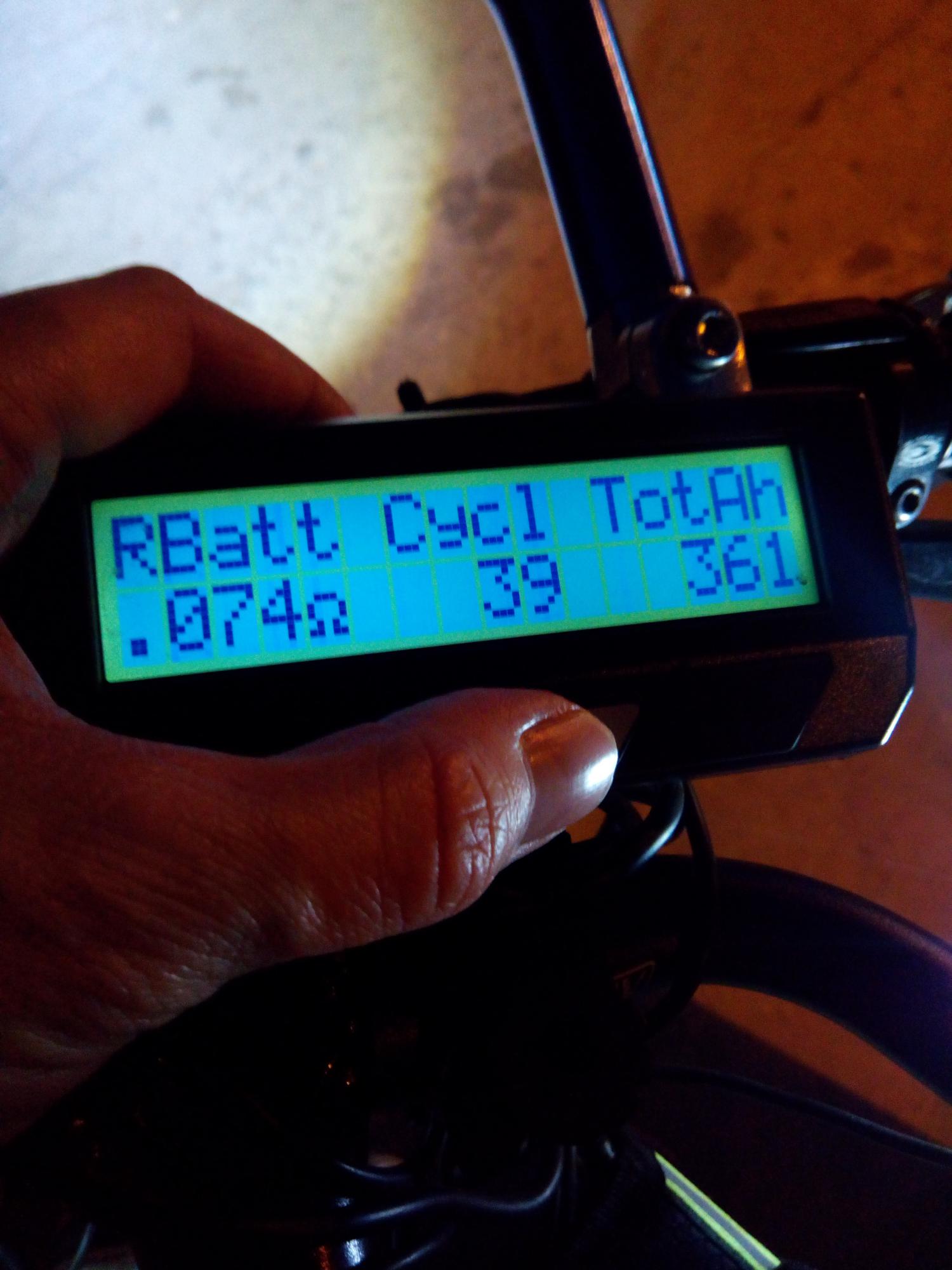

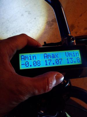

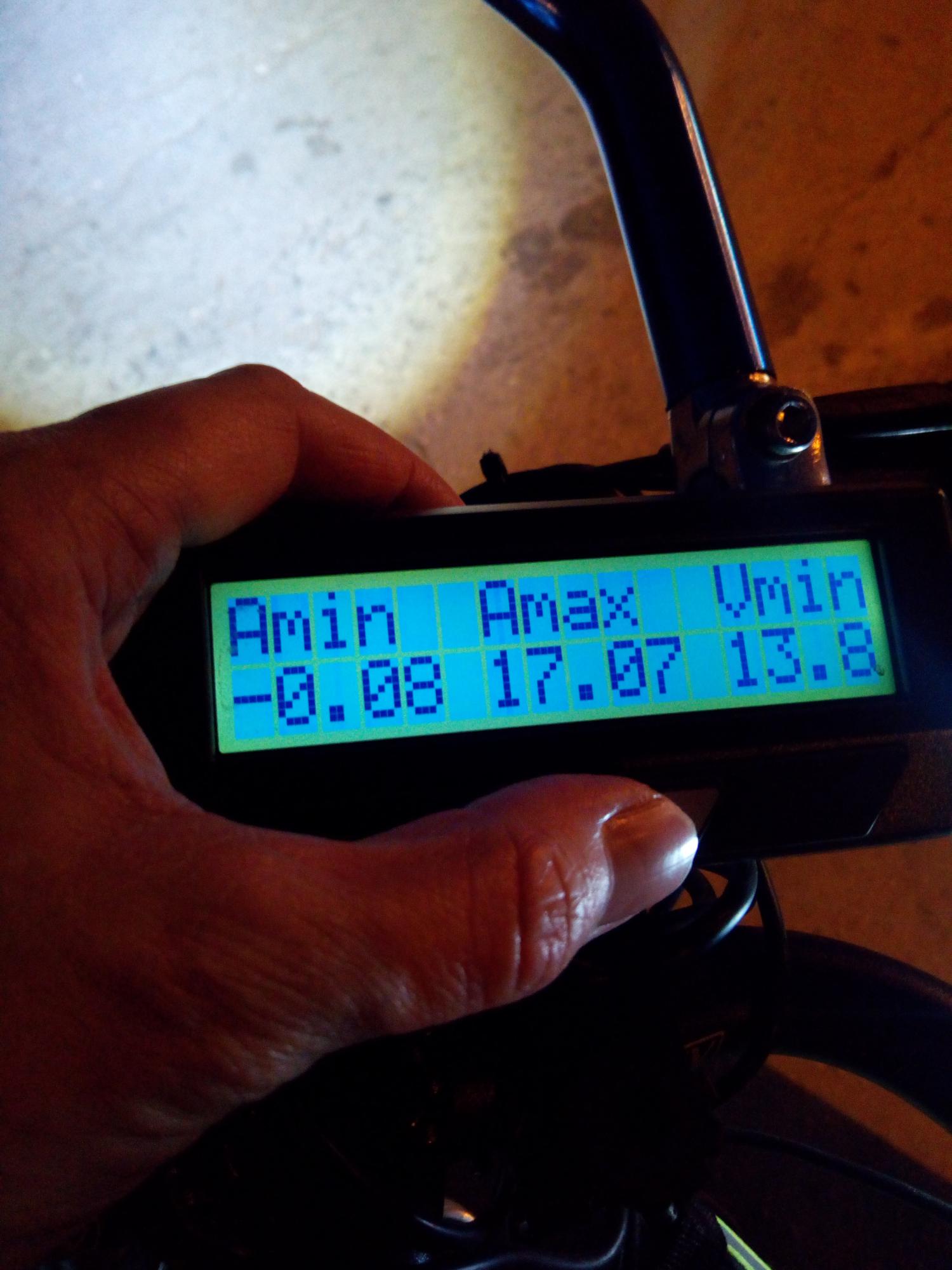

Короче протестировал я сегодня батарею ChPok. Вердикт - НЕУД.   :neg: 11Ач отдала. Разряжал как водится на редукторнике, макс.ток 17А.
11Ач это ниже чем моя сборка на Sanyo GA, там 13.5Ач. Так что меняю я чпоковскую эту батарею 16s7p, на свою новую сборку 16s4p, т.к. у последней емкость ВЫШЕ.
А чпоковскую ПРОДАЮ ) уже опубликовал объявление. Как думаете цена 10 000руб норм за батерю с пробегом почти 3 года, остаточной емкостью около 70% (если считать не от номинала а от той емкости что батарея отдавала с новья). Куплена она была за 28 000руб осенью 2016, пробежала циклов 300, вряд ли больше.
Вот картиночки:
на напругу не смотрите) это уже я подключил 10s докаточную  :exactly:
а вот вн.сопротивление подозрительно хорошее ) не считаете? хотя сборка греется нормально так.

tmkt
Взялся реанимировать после зимнего хранения батарею e4bike, которая на цилиндриках 20s10p... как я рад что вывел в свое время балансирники. По ним разбег оценил. Там наблюдается саморазряд некоторых ячеек, разбег около 100мВ что просто дофига. После зарядки стал разбег 130мВ...  O_O
Какое-то время в ванной заряжал, нет у меня доверия этой батарее, стремно как-то.
В общем оставил на зарядке,даю бмс-ке сделать ее работу по балансировке. После нескольких СУТОК, разбег 20-30мВ, что уже намного лучше. Все это время бмс теплая такая, работает. И не щнаю есть ли смысл дальше держать или лучшего баланса не добиться.
Главное теперь, чтобы после разряда не разбегалась сильно.
[user]tmkt[/user], Добиться можно хоть нуля, вопрос зачем.
Если самая минимальная ячейка на полной батарее оказывается самой же минимальной при разряде, то надо балансировать. Если внизу в минимум уходит другая, то смысла нет
