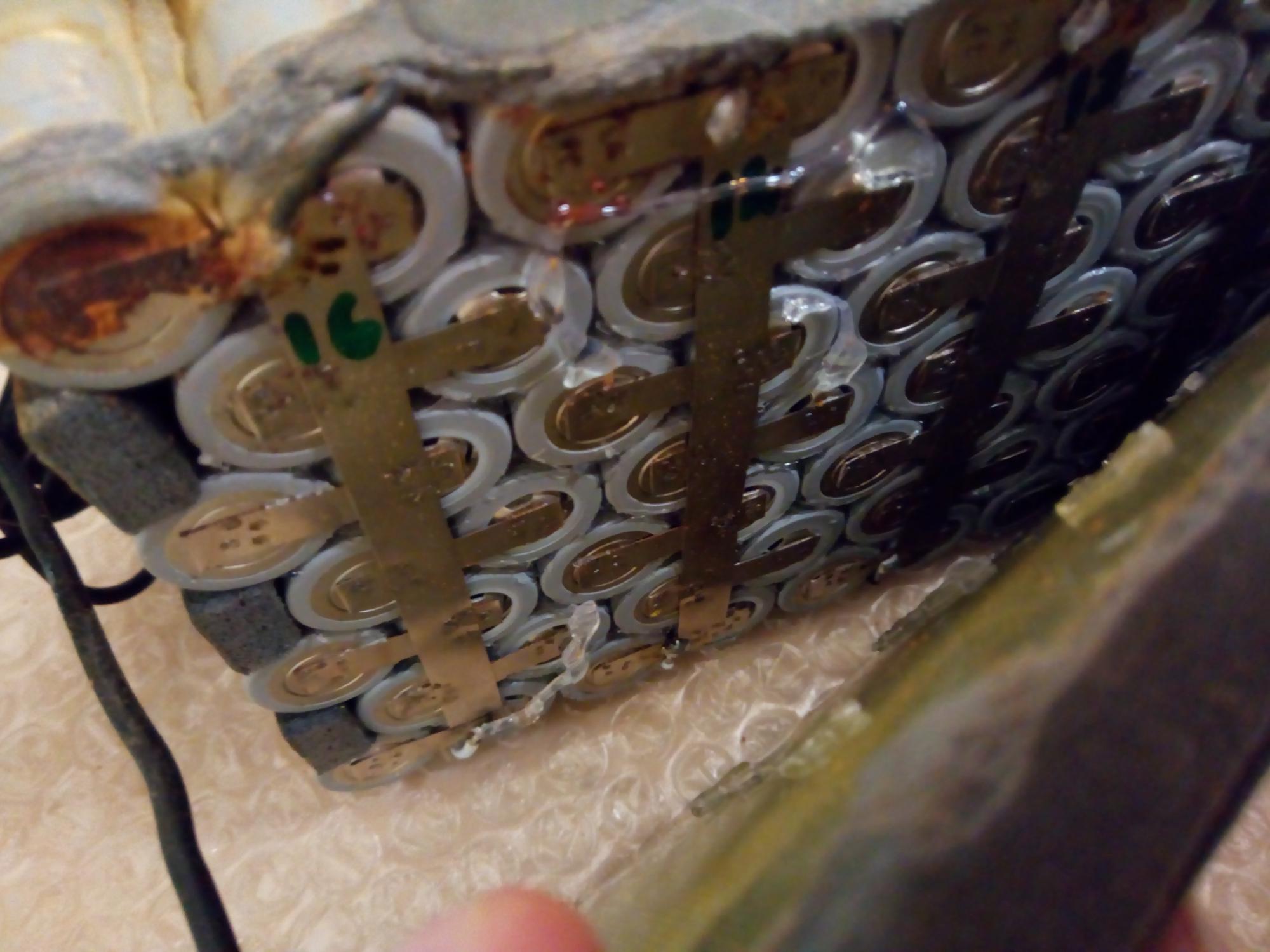

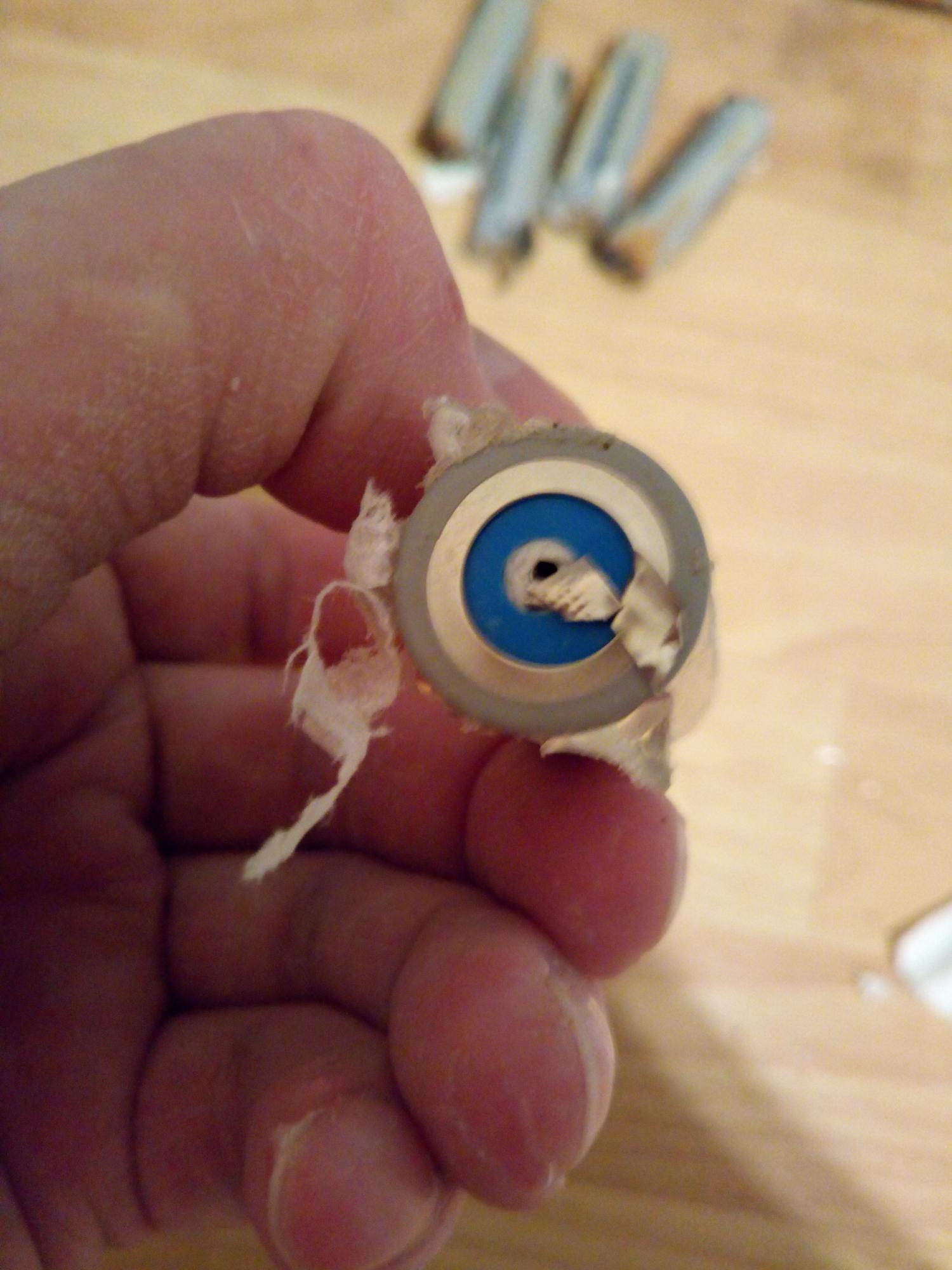

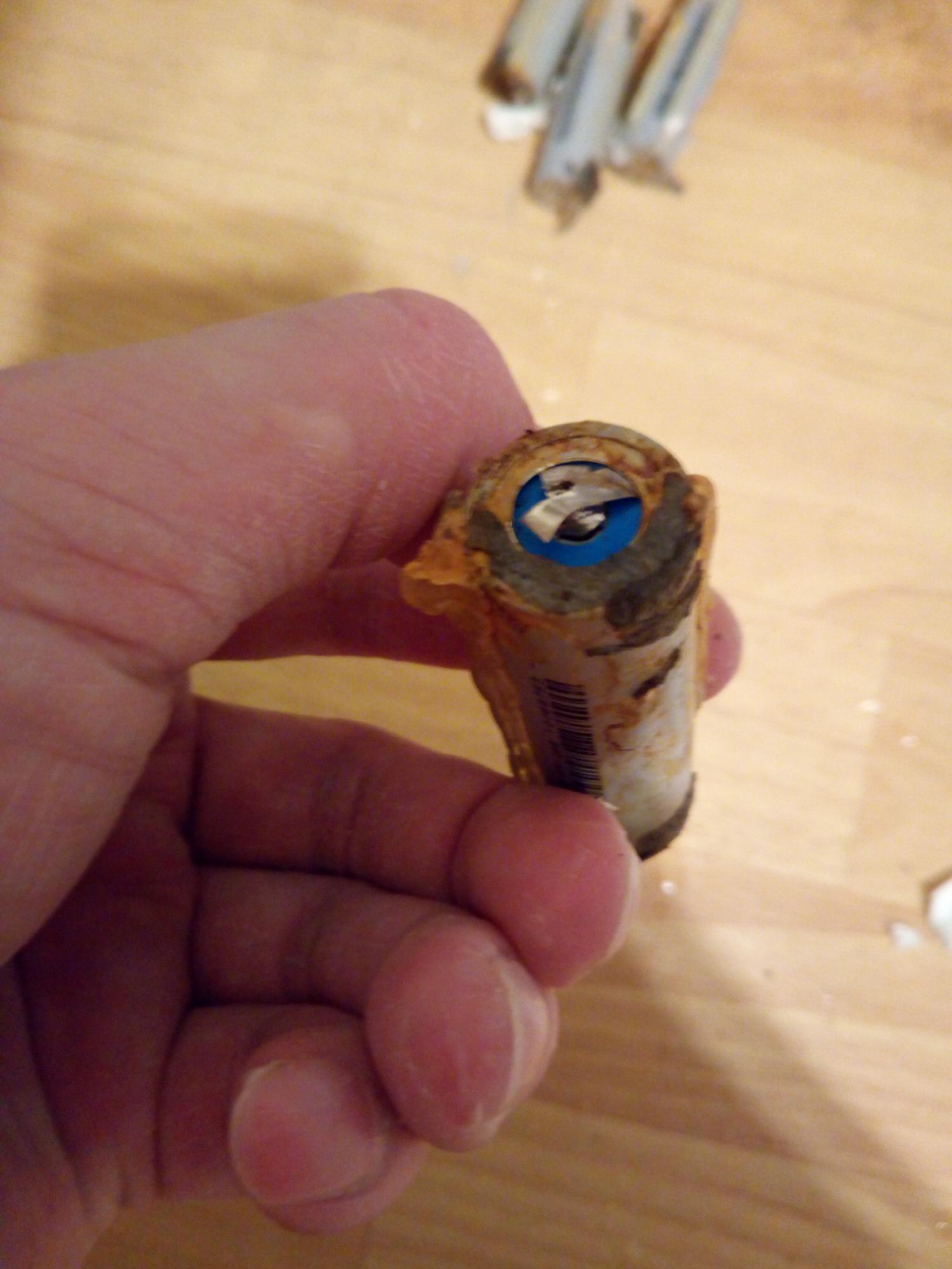

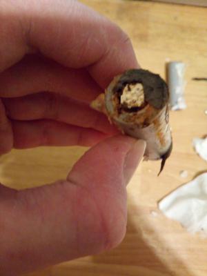

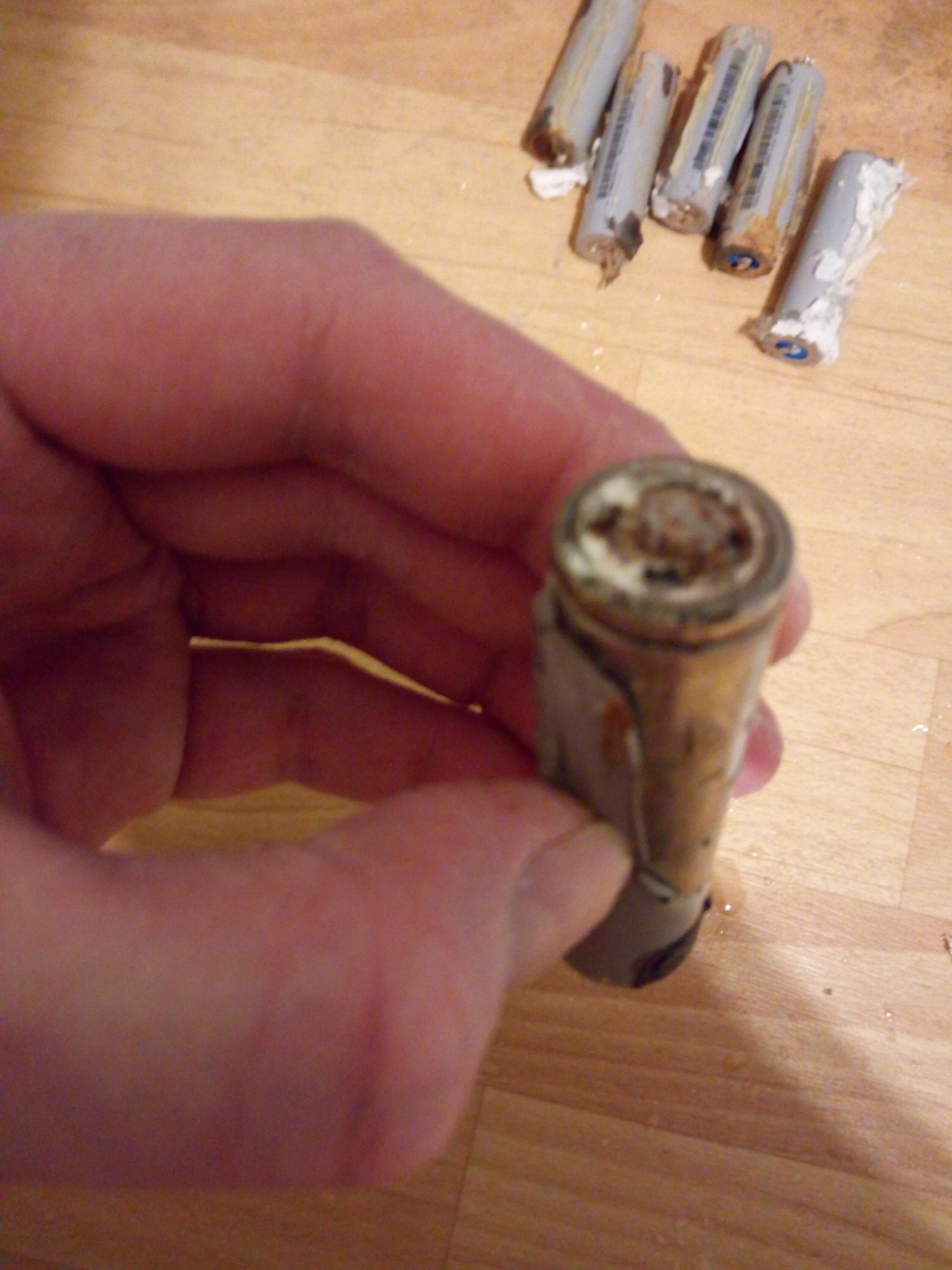

Потихоньку выкладываю фотки с дербана :)
Вот в таком состоянии ячейки (не все, но некоторые). Причем ржавая не значит убитая. То есть не корреллирует. Некоторые дохлые и без ржавчины. А некоторые живые но подржавели. Вполне живые те у которых только минусовой торец заржавел но при этом они не были в параллели с убитыми.
У некоторых пробито дно. Это я черезчур тянул плоскогубцами или пальцами тянул B-) А сварка оказалась слишком крепкой :pardon:
К слову сварка крепкая не везде, где-то на одной-двух точках держалось. А вот где-то на 4 а то и более - тогда да хрен оторвешь. Ну и еще от чего-то зависит. Иногда даже если сварка крепкая - никелевая лента рвется раньше и остаются только маленькие кусочки ленты вокруг точек, а иногда вот так - вырывает дно у батареи.

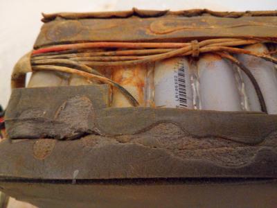

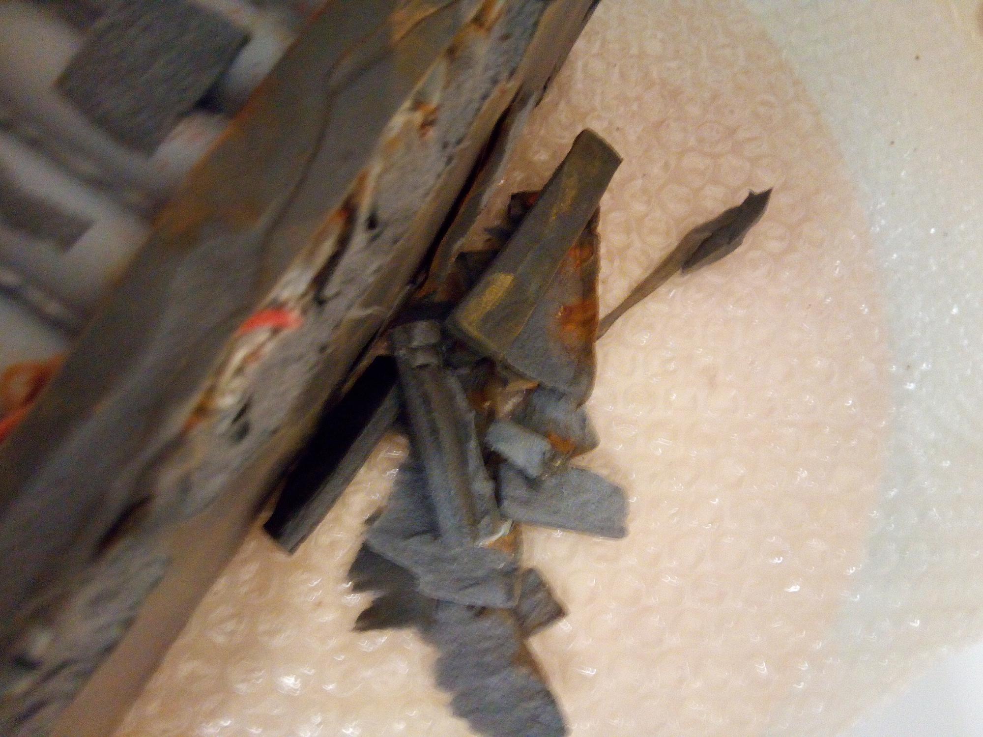

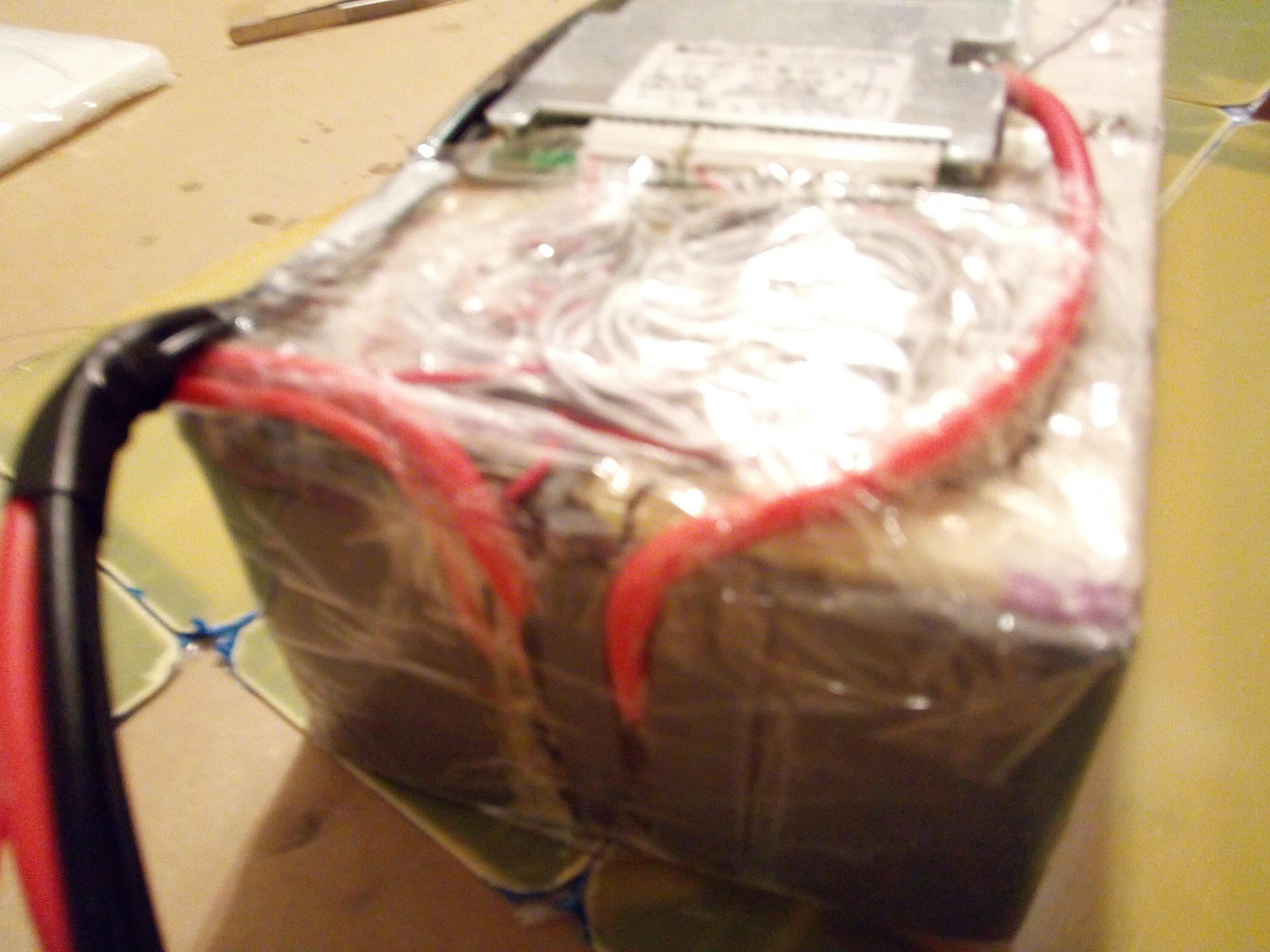

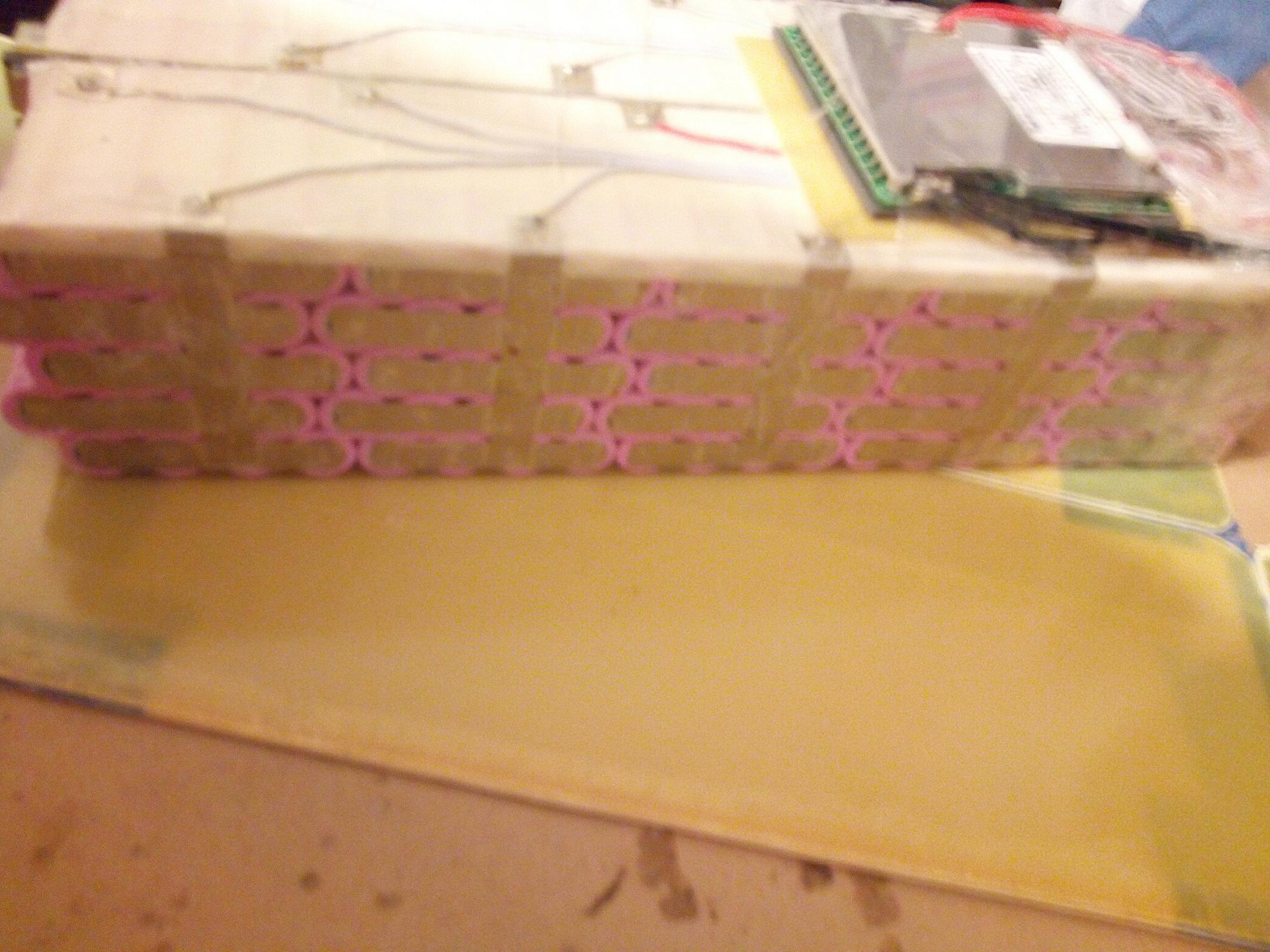

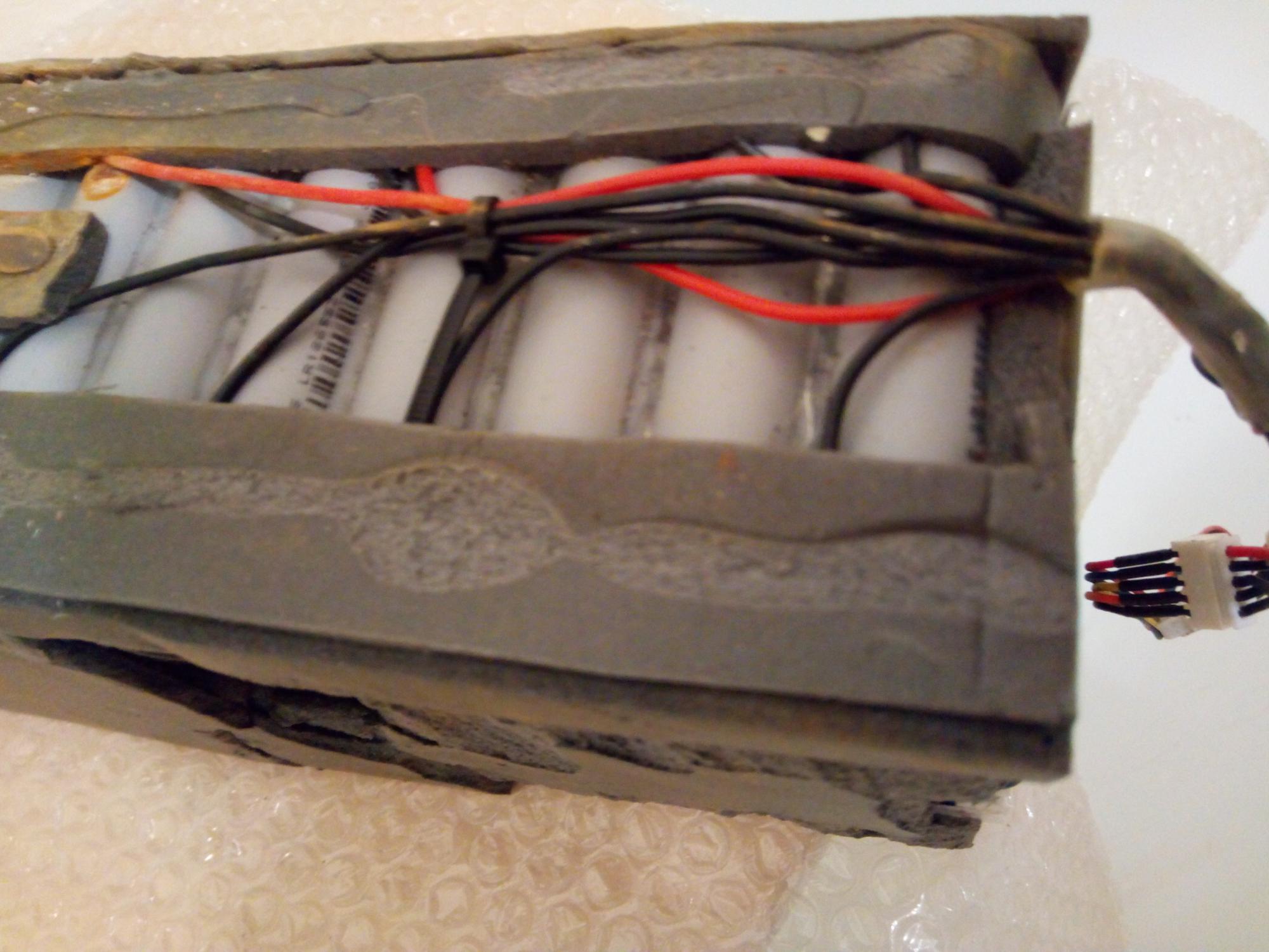

Еще немного фоточек с дербана батареи от andreym:
Вода постаралась "на славу"  ;-D
БМСка под слоем пены. Об этой пене чуть ниже.

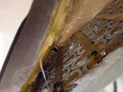

С этой стороны батареи пены нет.
Потому что пена была на текстолите, а не к самим ячейкам прилеплена

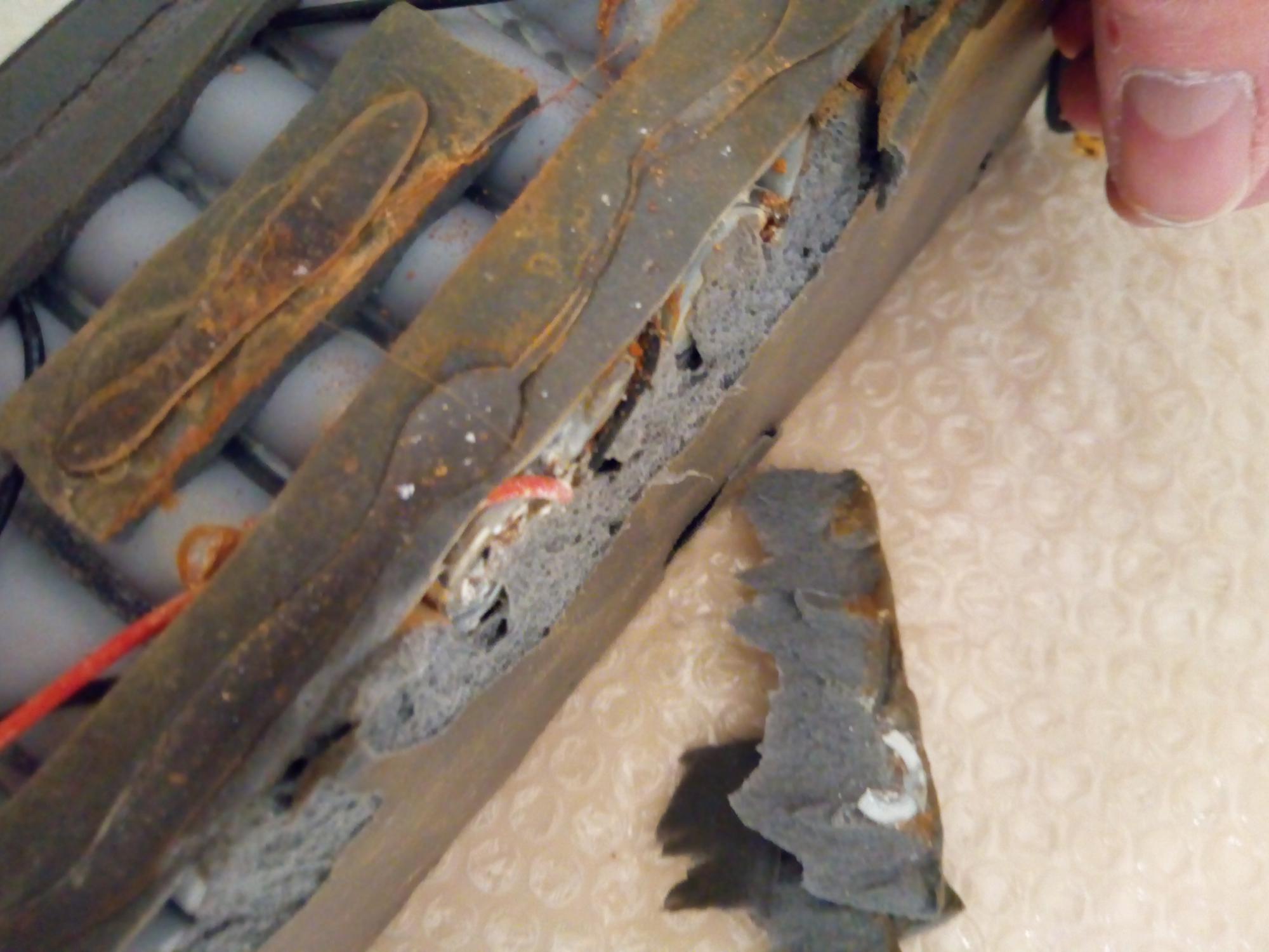

А вот с этой стороны пена прилеплена к самим ячейкам  :facepalm: :facepalm: :facepalm: :neg: :neg: :neg: :neg: :neg: :neg:
И пена эта наимерзотнейшая мерзопакость.  :eek: :eek: :eek:  Напоминает скотч на вспененной основе. Клейкая падла. А еще строительную липучку напоминает. Может кстати изначально она была немного менее злая, а от нагрева ячеек стала вот такой. Отлеплять её - это полнейшее мучение и ад, хуже термоклея.
Вот - тут кусками можно отрывать.
Но те шматы пены что непосредственно прилипли к плюсовым и минусовым контактам ячеек - они настолько прочно въелись что сдирать их приходится очень кропотливо ногтями (пинцетом не подцепиться), или наждачкой + потом ногтями. Пытался еще щеткой дремелем - не получилось, а только щетку засрал. То же самое по поводу наждачного цилиндра у дремеля. Возможно, болгаркой с наждачным диском будет сподручнее.  :eureka:
Может конечно сборщик её поставил для благих целей. Но блин. Это еще добавило геморроя при дербане. То есть сборка из-за этой пены по шкале ремонтопригодности упала еще ниже. Ниже только полный залив батареи компаундом, но в случае с компаундом появляется плюсище такой, что батарея воды не боится. А тут - беспонтовка. :neg:

Так я итак её возил в пенке. К тому же НАФИГА было клеить к самим ячейкам. С одной-то стороны приклеено к текстолиту. Вот так и надо было делать с обеих сторон.
В общем эта пена полнейшейй гавнище  :neg: :neg: :neg: Ох и намучился. Еще 50+ ячеек надо от нее очистить. На каждую уходит несколько минут.

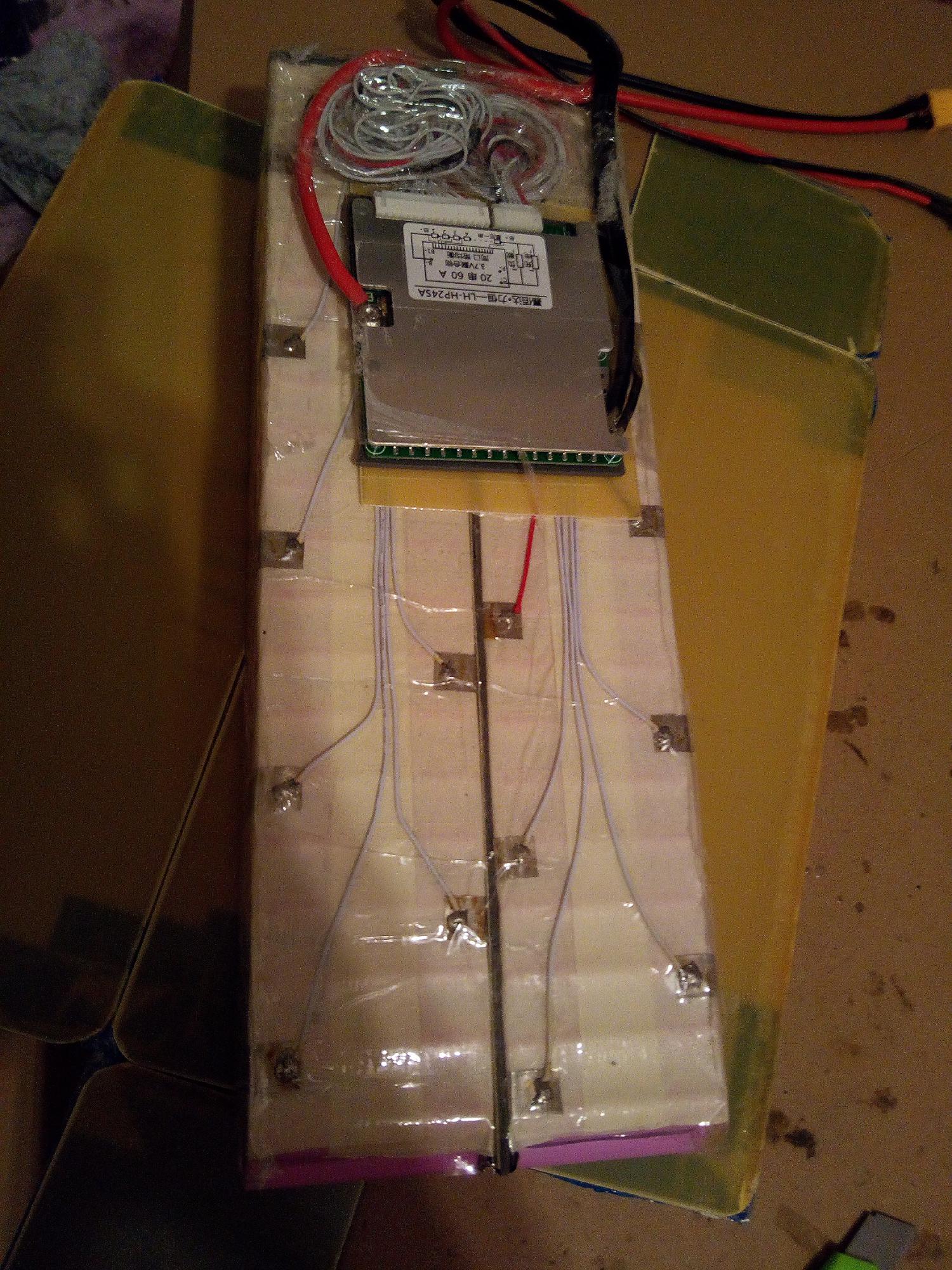

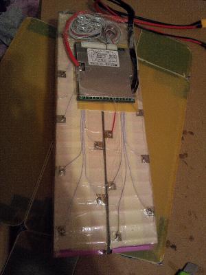

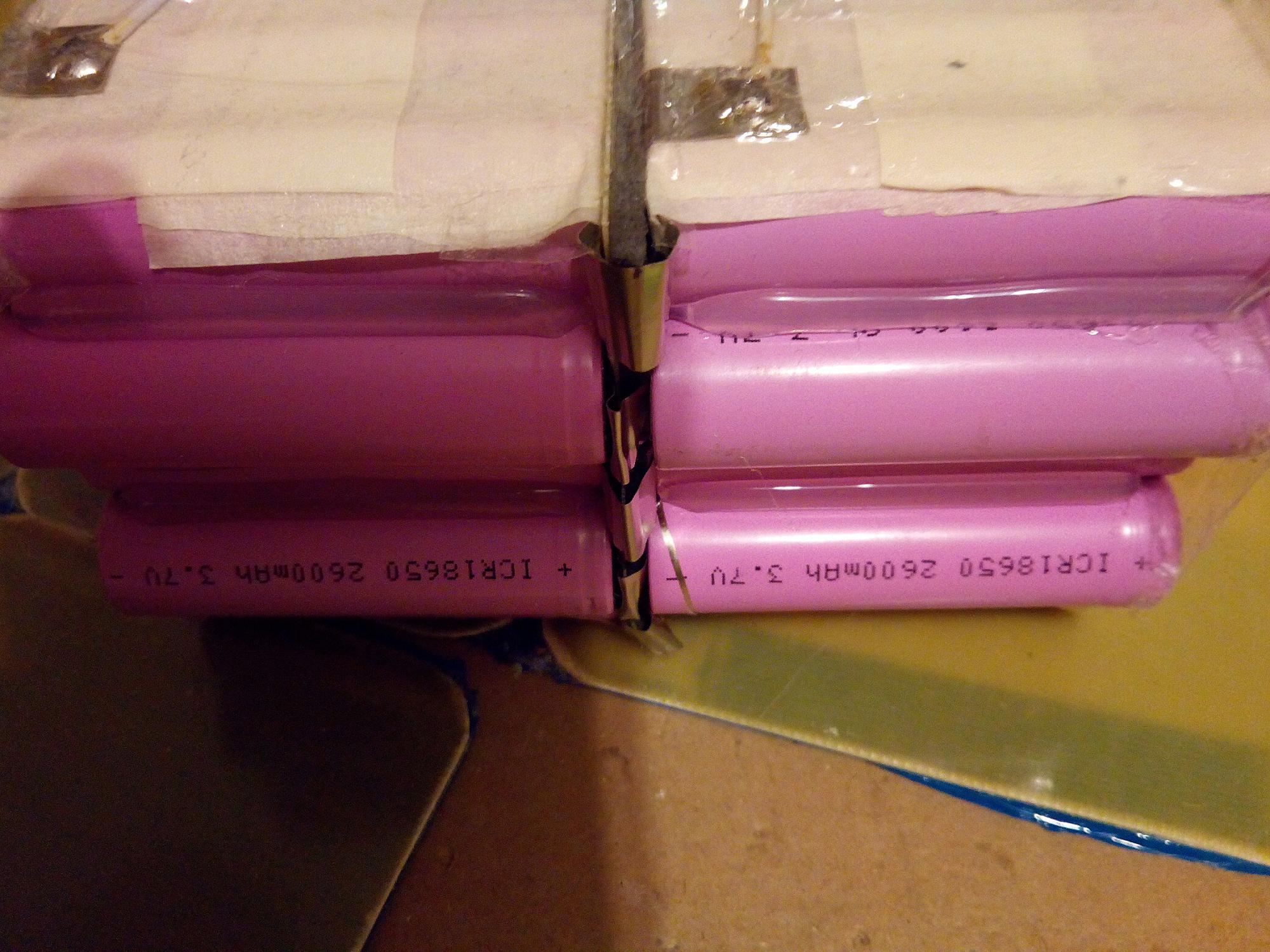

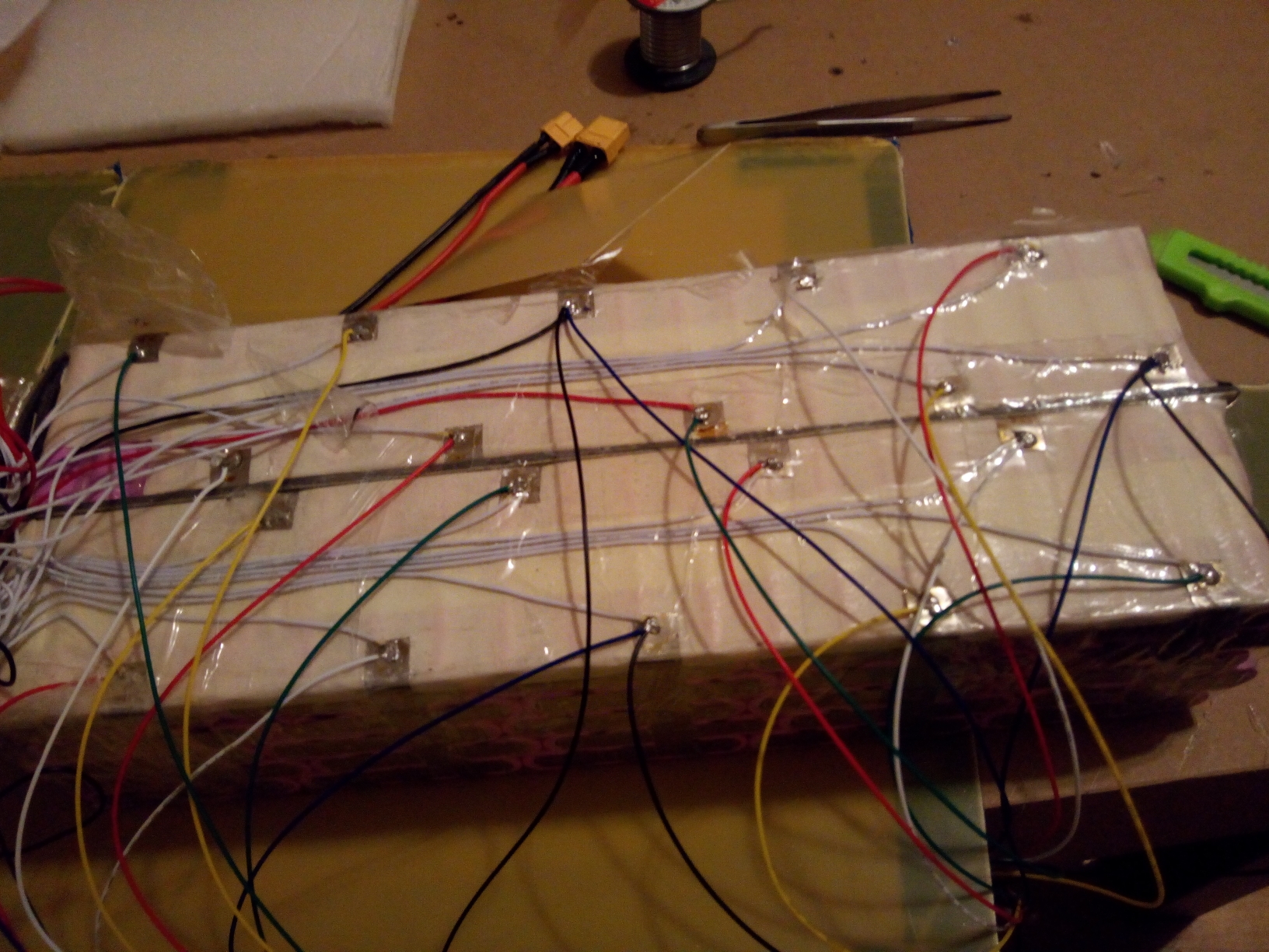

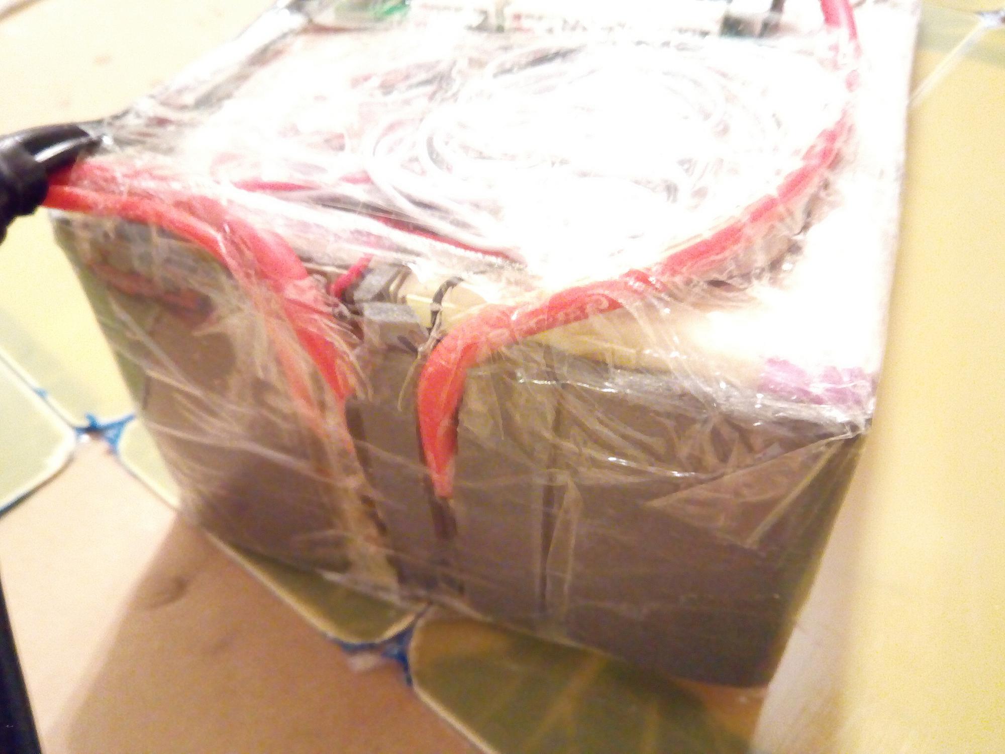

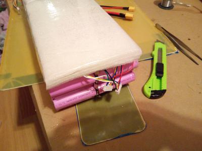

Раздербанил немножечко тут я батарею от e4bike. Которая на цилиндриках 20s10p. Напомню, я её ронял. e4bike - за это ему большой респект - БЕСПЛАТНО починил мне её тогда. Но дизреспект за то что балансирники не вывел. Он меня тогда еще предупредил что может быть разбаланс и надо подержать на зарядке подольше. Но на сколько подольше - хз. Я держал по несколько часов. Вероятно этого не достаточно... В любом случае, вроде как батарея эта после ремонта - отдавала чуть ниже номинала - и было не критично.
Однако мне крайне тревожно ездить без балансирников, и я решился таки их припаять.
Дербан батареи ок, снял термоусадку, текстолит. Всякие уплотнительные пенки. Тут в отличие от сборки andreym нет никакой говнопены которую невозможно оторвать. Тут все простенько, какой-то типа малярного скотча, и плюс обильно обычного скотча. И это лучше чем мерзкая серая пена от andreym.
В общем ниже фото:
Выводы под балансирники аккуратно выведены на бок сборки, очень удобно  :wow:
БМС там же сбоку
Тут обильно проклеено скотчем ) вероятно после ремонта скотча прибавилось
Ну а так я припаял свои 4х5s JST-XH проводочка. Увы, длины проводочков не хватало и потому с одного из торцов они торчат совсем уж впритык :( Но главное позволяют сделать замер.
вот с этого торца, когда текстолит примотал - стали вообще впритык торчать ...
А замеры меня не порадовали. Разбег от 3.85в до 3.67в  :facepalm: :facepalm: :facepalm: :facepalm: :facepalm: как она так я хз, лежала несколько месяцев, вероятно саморазрядилась, или я хз, может это и правда дисбаланс еще с того раза сохраняется, т.к. по совету e4bike после удара батареи и ДО ремонта я еще высадил её раза два в ноль до отсечки. Мог ли тогда появиться дисбаланс. Или он мог появиться потому что в ремонте была использована иначе заряженная ячейка. ХЗ...
В общем ща кропотливо балансирую. Далее посмотрим будет ли она отдавать хотя бы близкую к номиналу емкость.
