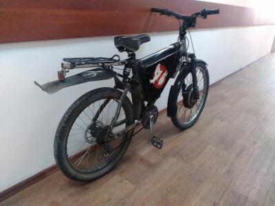

в связи с гибелью сивки срочно восстановил старый вел.поставил новую зимнюю резину,заменил вилку очень старую на старую,но еще годную. покатает еще :exactly:
alayf78
конечно по сравнению с чеппером он едет медленнее,емкость батареи ниже,посадка выше,но все же лучше чем ничего. чеппер пока восстанавливать нельзя,жду оценщика от страховой ренессанс.
alayf78
нашел тут хедвеи какие-то непонятные, длинные на 50 ач
http://item.taobao.com/item.htm?spm=2013.1.0.0.j5Akjg&scm=1007.10011.301.0&id=36108310366
кто что думает по поводу апгрейда батареи такими элементами?

Прошло много лет...    пора подвести промежуточные итоги по этому проекту.  байк выглядит примерно так же,как и в начале своего пути.
сейчас 5 лет как уже на нем установлен мотор МП-2 (Magic Pie2)  предыдущий кристалайт (Crystalyte) оказался не очень удачным. постоянно грелся,ломалась ось. кпд оставлял желать лучшего,и в итоге был заменен на наиболее удачный и неприхотливый вариант. пирог был приготовлен один раз правильно,и теперь безотказно служит и по сей день.
контроллер и батарея остались прежними. контроллер перед установкой на этот байк так же был специально подготовлен для бесконечной безотказной работы,чтобы больше туда не лазить и видел разные моторы в треугольнике(другие контроллеры мало какие соглашались внятно работать в таких тяжелых условиях) нынешние производители контроллеров к сожалению не могут похвастать длительностью жизненного цикла своих изделий(да это им и не выгодно,нет поломок после окончания гарантии - нет заработка на сервисе) и космическими ценами(от 15 тр и выше,порой до 30-40 тр за ненадежное изделие)  заявленые циклы батареи (2000 раз) давно израсходованы. ездит до сих пор практически так же,пробег сократился на пару км по сравнению с новой батареей. лифер рулит и радует пока бесконечной всесезонной и безопасной эксплуатацией. заряжается током 30 а,разряд- 70-80 а.
скорость по нынешним меркам конечно не очень большая-до 75 км\ч,но этого мне лично хватает.
кваншнь(крошка ) был выведен из эксплуатации за ненадобностью больших скоростей и из-за слишком большого веса(голый мотор весил 12 кг,а с ободом и покрышкой и того больше) сейчас вес заднего колеса 8,5 кг,что еще приемлимо.
зимний подменный комплект сейчас отсутствет,мотор поларис полностью механически развалился. отклеились магниты,потрескались крышки,износились подшипники. вилка тоже померла(перестала нормально амортизировать)последний раз он использовался в прошлом год зимой .
  тогда же потребовался ремонт рамы(рулевой стакан пришлось проваривать,т к появилась трещина) сейчас рама полностью исправна.  общий пробег этого байка за все годы эксплатации по настоящее время составляет более 200000км.  в общем я доволен :wow:
alayf78
#243
многочисленные примеры эксплуатации разными людьми показали,что данного мотора достаточно,чтобы  набрать и держать долговременно(с продувкой) скорость 90-95 км\ч с высоким кпд с подачей соответствющей мощности.  в треугольнике. кратковременно его разгоняли на тяжелых рамах с мощными батареями почти  до 110 км\ч, максимальный крутящий момент его в треугольнике с мощным контроллером зафиксирован в районе 140 N.M  .  максимальная мощность,которая подводилась к мотору за все время исследований на стенде и в реальных поездках (Чупой) в районе 10 квт.
без принятия специальных мер по охлаждению   потолок скорости  долговременной езды   ограничен 80 км\ч(в треугольнике)  но это опять же с подобраным контроллером. со старыми моделями контроллеров он как раз-75 км\ч,как у меня сейчас

если хочется катать,то время найдется :-D  вот поставил несколько лет назад второй свой контроллер на байк в тайланде,  то говно что там стояло(келли 7230,литий-ионки и требуха вся была в итоге удалена) на жаре вообще ниехало ни в одни горы,в итоге получился самолет. слабым местом оказался мотор,постоянные перегревы если долго ехать в гору. жаль пирога 2  не было тогда ,а то бы и эта проблема ушла. конфиг  48в лифер ляо  в конфигурации 16S 2P мотор лейли . по факту при разборке оказалось что это мотор со статором 45 мм намотанный на 60в. т е аналог миникрошки с тонким железом.   остальной обвес от голденмотора распаял.  https://www.youtube.com/watch?v=In7eQVLbMpQ&t=759s  байк этот до сих пор жив..

ну что же,прошло еще два года,как быстро летит время однако!   Велосипед, все еще жив и здравствует. в дтп за это время практически не попадал( если не считать наезд на торчащую из кустов арматуру,которой мне вырвало кусок педали,кусок мяса из ноги,и пару спиц и на фото можно заметить что до сих пор я не устранил мелкие повреждения,а нога уже заросла)
