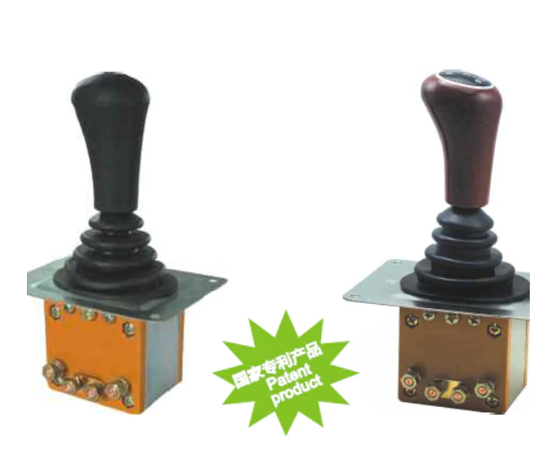

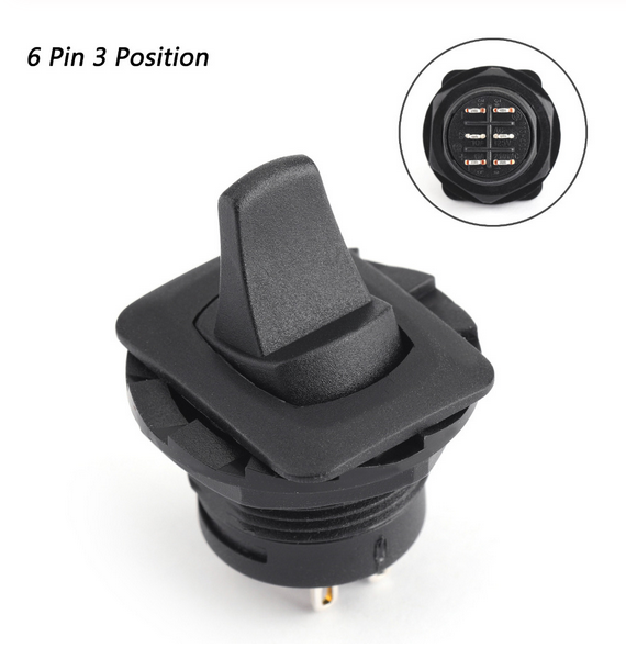

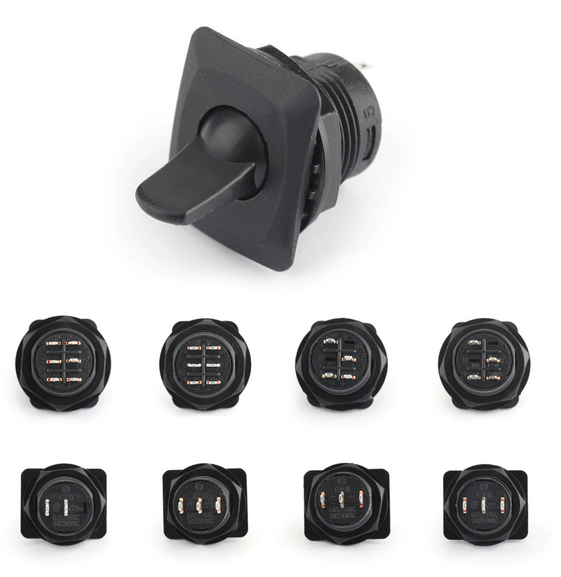

Переключатель контактный (звонятся), 12в скорее всего для подсветки, но в переписке они предупреждали, что без 12 в не работает. В любом случае, когда нужно просто перекинуть сигнал с одного провода на два: право, лево, и просто разрыв - достаточно простого трехпозиционного переключателя.
Dnr реализует свои возможности (переключение группами), если в будущем тракторный поворот добавлю, т.е. одно колесо вперед, а другое назад (для разворота на месте).

Переключатель взад и вперед (DNR) - прост - как три копейки.

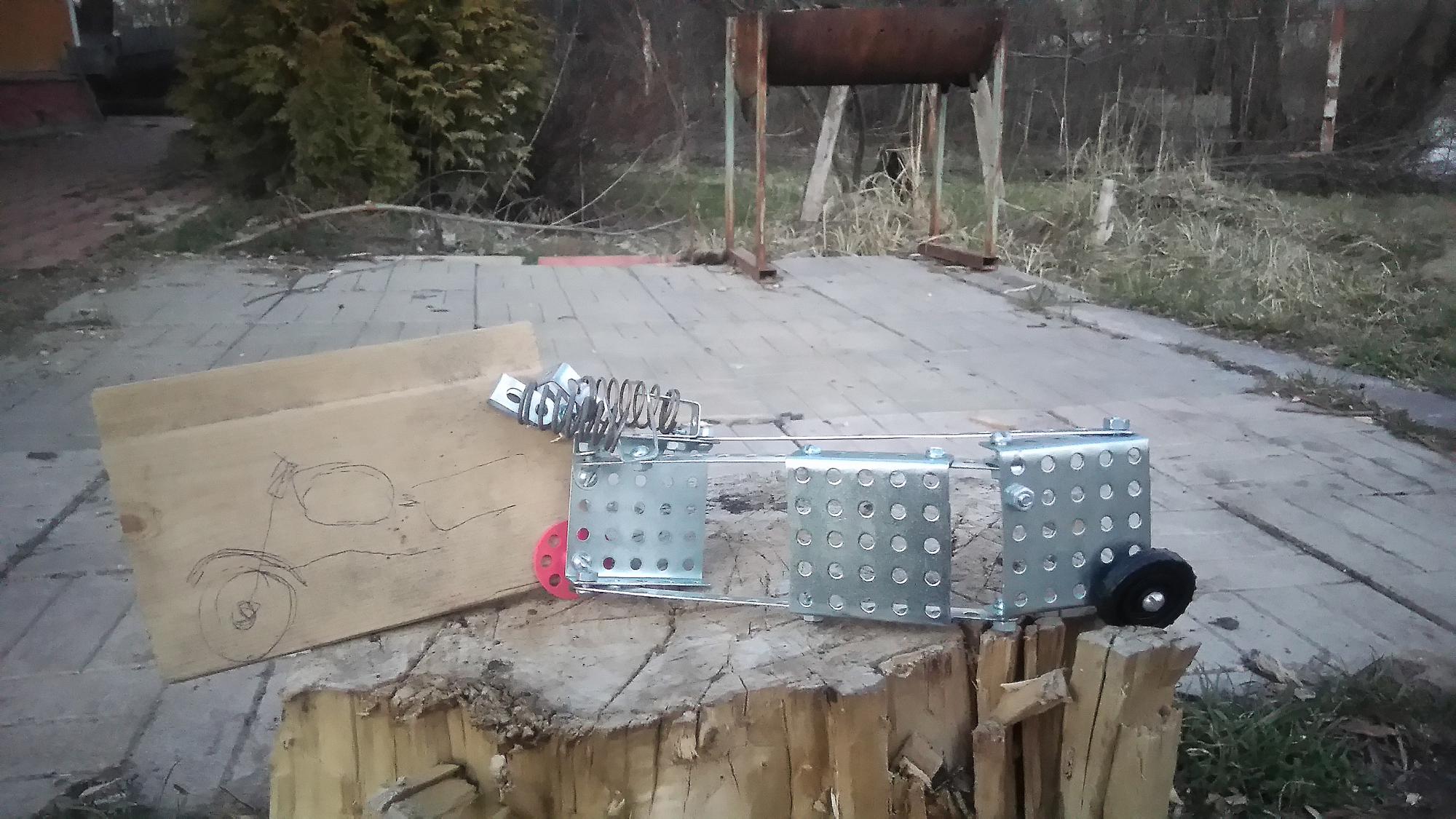

Помогите заднюю подвеску придумать. С учетом трансформации - узкая колея (в идеале - ось рамы) - широкая колея.  Желательно из серийных деталей.

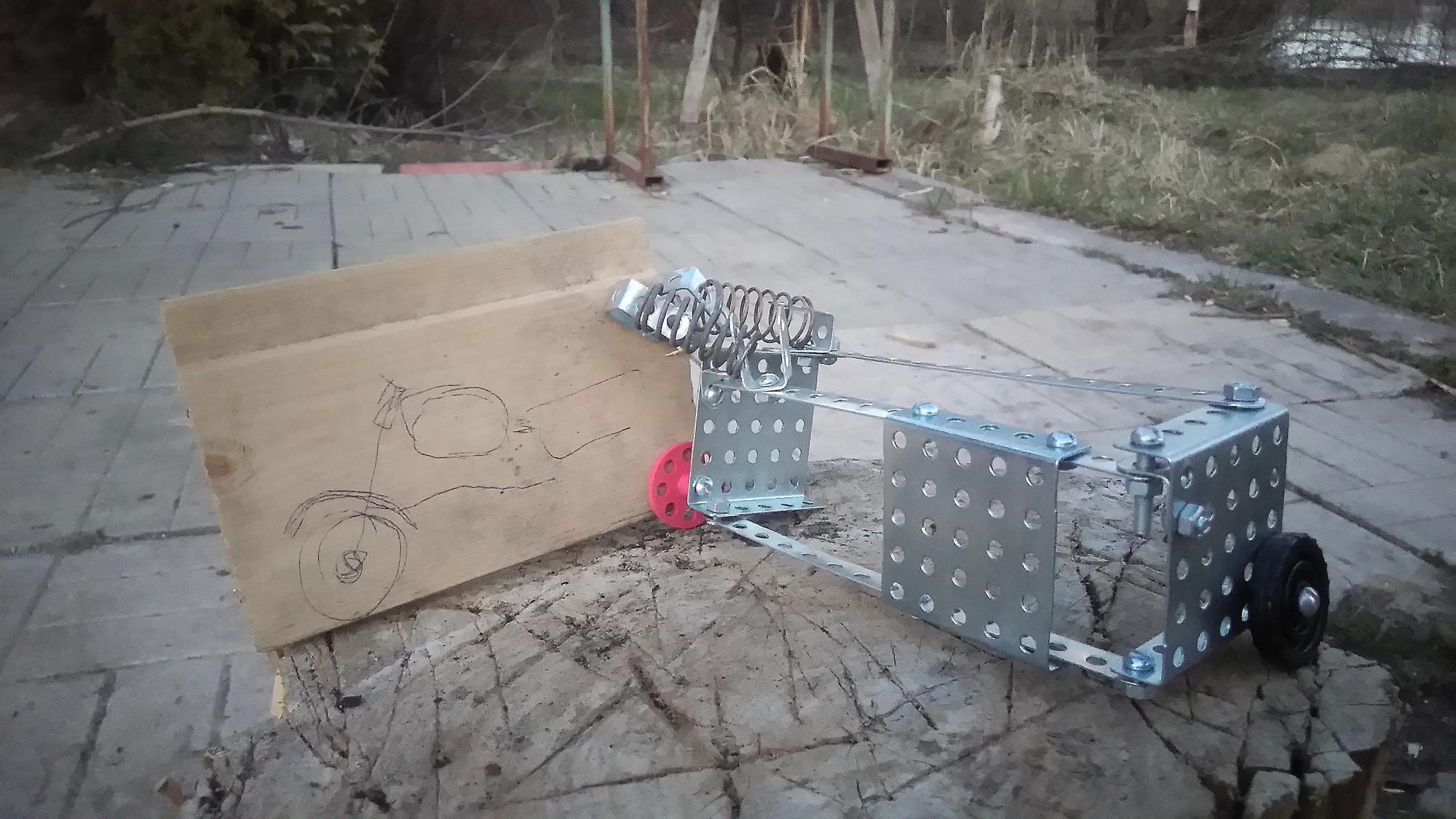

Пока взял конструктор металлический детский.  Кстати, когда покупал - продавщица сказала: тоже не для ребенка, а для себя небось берешь? Для детей только женщины его покупают.

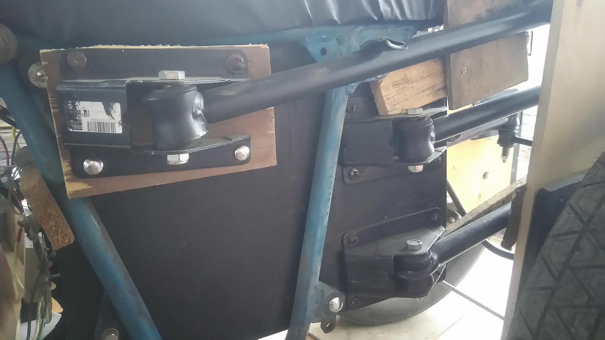

Реализация пока такая:
Реактивные тяги от жигулей (задний мост держат) с штатным ухом. Есть небольшая аммортизация, включая наклон рамы относительно задней тележки за счет резинок. Ездить можно. До магазина.
Пока замысел такой:
Со смещением,
Т.е. к существующей системе добавлена ось маятника (красным) и два аммортизатора (пружинки).
Хотеломь бы эти три дополнения из стандартных деталей собрать. Так как тяги поворотные, то к ним не просто приделать аммортизаторы. Плюс маятник должен быть не единым, а двойным для обеспечения независимости подвески.

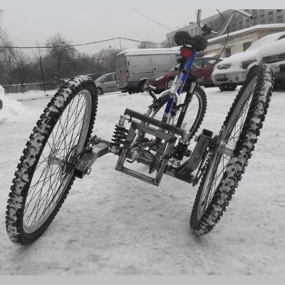

Хотелось бы что-то подобное:
но усиленное и раздвижное.
Чтобы менялась колея: колеса задние сдвигались и раздвигались.
Взято отсюда:
Обратный Трайк как приставка для Велорамы https://electrotransport.ru/index.php?topic=62881
Наклон трайка в сочетании с амортизацией хорош.

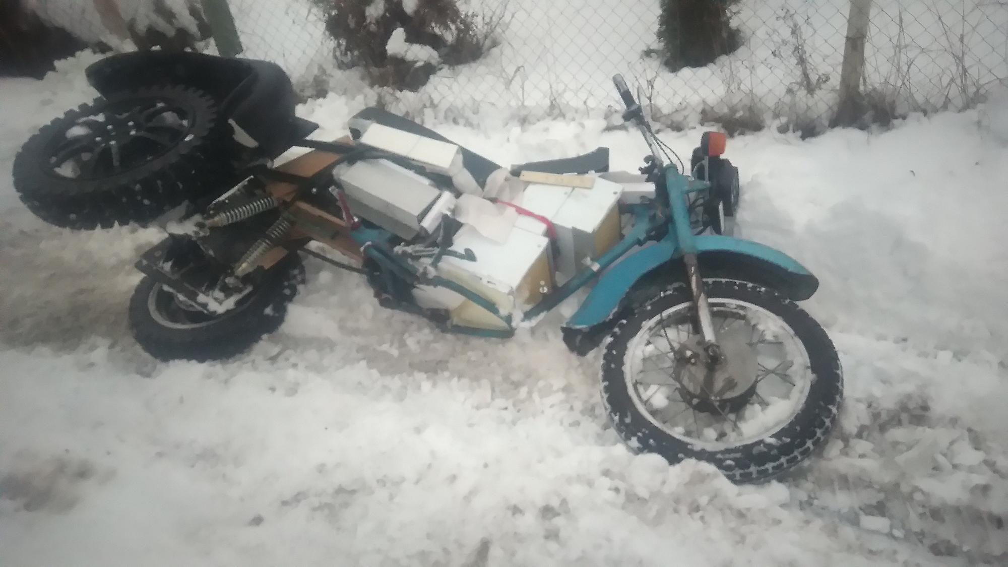

Как я вижу решение проблемы падения на бок МТТэ. Именно раздвижная (переменная) колея и должна обеспечить смещение центра тяжести транспорта в безопасную от переворота точку. Важна как динамика раздвижения (успеть пока не завалился на бок), так и длинна рычага - отдаление центра масс от точки (оси) наклона.
Даже на узком трайке проблема падения из - за наклона есть (перевернул МТТэ при буксовке враскачку, нагружая весом буксующее колесо, т.к. блокиратора колес пока - нет):
Вес наклонившегося наездника является решающим фактором. Этот вес нужно компенсировать. Компенсировать можно путем увеличения ширины колеи. Причем в автоматическом режиме: когда наклон рамы относительно задней тележки стал критическим, то включается моторчик (иной механизм) раздвижения колеи. Причем достаточно только со стороны наклона (отодвигать раму мотоцикла от заднего колеса наклона), т.е. раздвигать только одну "полуось".
В идеале: нет наклона: все три колеса стоят в одну колею. Пошел наклон (20%) - пошло раздвижение до "колея узкая" (как на фото выше), наклон усилился (30%) - пошло раздвижение до "колея средняя" и так далее.
Только до этого проекту МТТэ еще далеко: пока МТТэ едет только на узкой колее, потом сделаю на фиксированных положениях (узко, средне, широко), потом на произвольных, потом доведу до одноколейной (три колеса в одну колею), потом сделаю изменяющуюся колею "по кнопке" (электродомкраты или подобное), потом уже и про автомат по величине наклона рамы можно подумать (адаптивная колея).
В целом, зависимое от наклона раздвижение колеи обеспечит смещение основной массы (центральной части мотоцикла и второго колеса задней тележки) от точки равновесия (колеса, через которое происходит наклон). Причем, если раздвижение будет обоих колес (не с одной стороны), то это еще больше увеличит противовес. Например, два "быстрых" электродомкрата отодвигают колеса от рамы.  Домкраты - потому, что усилия будут высокие. Не очень быстрые домкраты - можно компенсировать упреждением. Может какая гидравлика будет лучше.
В принципе и четырехколесник можно соорудить по такому же принципу. Только на вело-конфигурациях такого эффекта будет недостаточно, т.к. нужен вес (рама, мотор, аккумы), компенсирующий вес наездника (а то и пассажира). Грубо говоря: когда наездник сваливается влево от колеса наклона, то вес конструкции смещается вправо от колеса наклона.

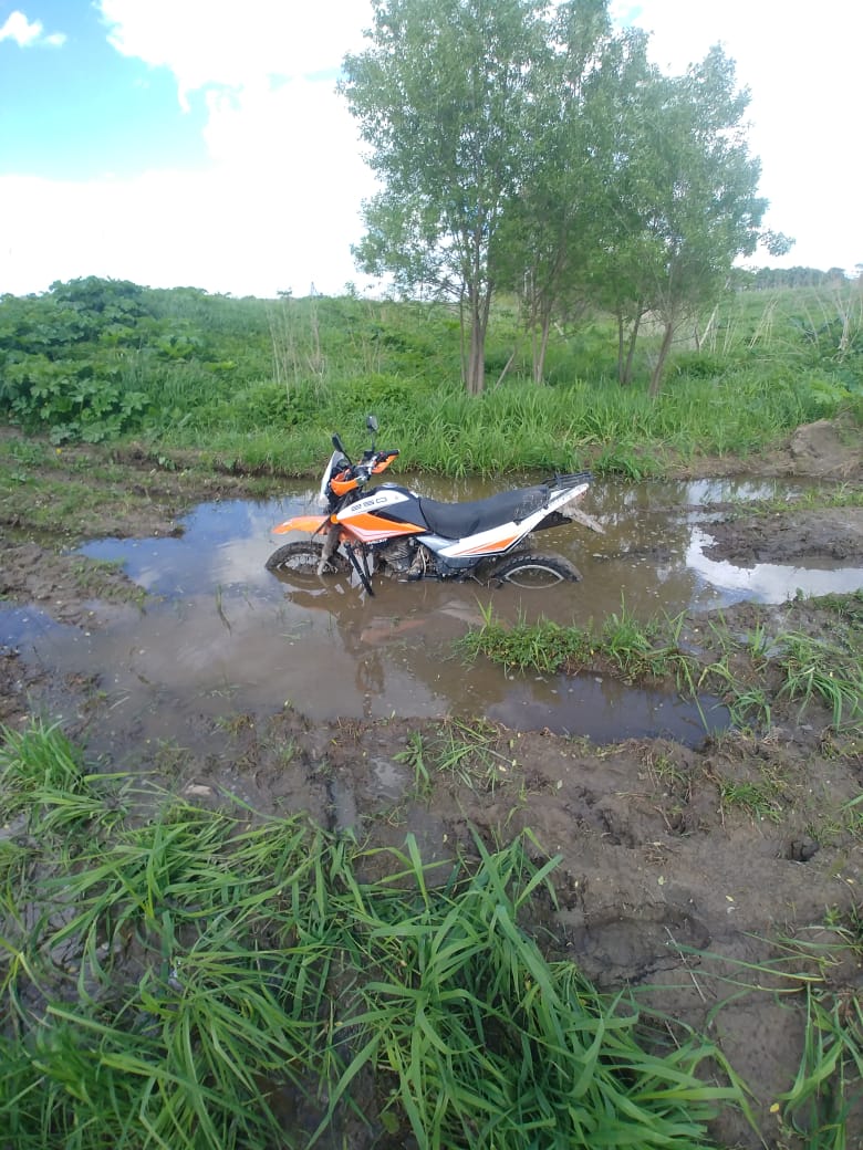

Кстати, у электрических мото (2х) и трайк (3х) и так далее есть страшный недостаток. Иногда со мной бывает так:
На ДВС эндуро: вытащил и поехал дальше. На электро эндуро похоже так не выйдет, особенно на МК.

Цитата: velos от 11 Июнь 2021 в 12:31На ДВС эндуро: вытащил и поехал дальше. На электро эндуро похоже так не выйдет, особенно на МК.
В чем логика?
velos
#27
Цитата: stels от 11 Июнь 2021 в 12:51В чем логика?
Кромка воды почти у верхней части обода. МК будет полностью погружено в воду: не верю, что в него не попадет вода. Или МК под водой работает? Неужели и такие есть (подводные)?

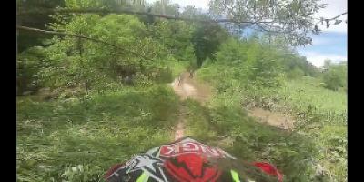

stels
Смотри 12.15 и 14.10.
https://youtu.be/N6yLpSRIUNw
Мотор у меня открытый с продувкой и макаю я его в реки чуть не каждый выходной.
МК же вообще герметичное должно быть.

stels
А незаметно как вода из рамы выливается когда мот поднимаю?
Открытый это значит без герметичного корпуса.

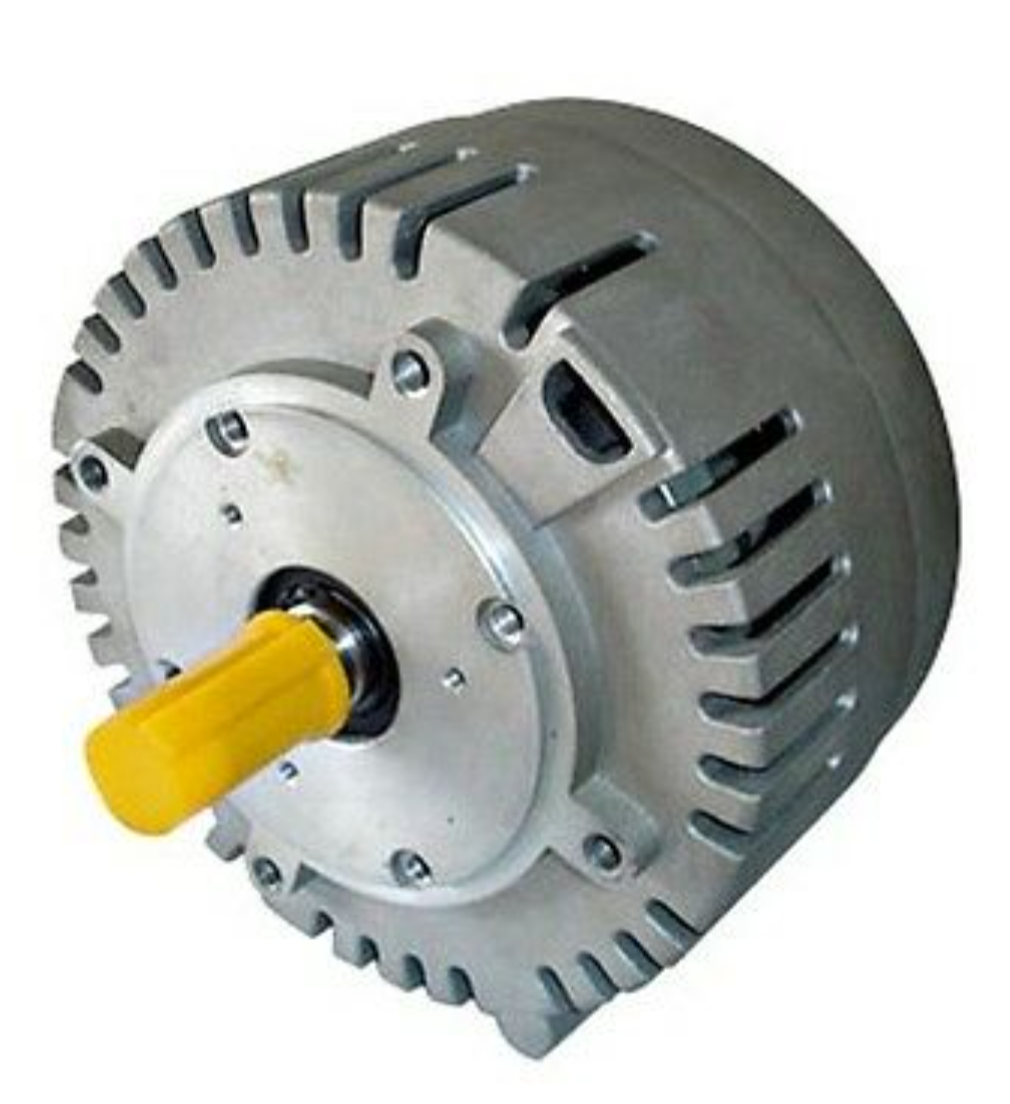

Вот мой мотор:
А вот так он выглядит после тренировки:
Что касается МК, так сделав дополнительно герметизацию проводов я не парился ездить в броды.
Вода моторам не страшна. Это же не коллекторники.

В продолжение темы "погружение МК под воду".
Одно дело проехать по большой луже и совсем иное - полное погружение под воду и движение в таком состоянии (т.к. не успеешь отключить напругу на МК).
Есть такое мнение:
ЦитироватьНе допускайте полного погружения мотор-колеса в воду – это может вызвать короткое замыкание.
https://formand.ru/articles/mozhno-li-katatsja-na-elektrosamokate-v-dozhd/
или такое:
Цитироватьчтобы угробить электровелосипед или электроскутер на базе бесщеточного мотор-колеса нужно его погрузить в воду, врубить электродвигатель и подождать некоторое время.
(с нашего форума)
Вопрос 1. Есть ли примеры полного погружения мощных МК под воду во время движения? Погрузился, остановился, подождал и поехал дальше.
У меня есть уверенность, что если я как на фото с "ДВС мото" заеду на МТТэ (полное погружение МК) с QS 273 8кВт c напругой 120В и токами до 200А (батарейный, а фазные еще выше) на колесо, то на этом покатушка завершится надолго. При условии, что во внутрь МК зальется вода, а она наверняка зальется.
Вопрос 2. Есть ли варианты проверки герметичности или способы принудительной продувки МК?
Самый простой вариант - опустить МК в воду и смотреть пойдут ли "пузырики".
Когда то я конструировал электронные планшеты, у которых было требование: работа при погружении под воду на 1 метр. Там не было движущихся частей, поэтому с герметизацией особых сложностей не возникало. Но для гарантии мы думали (на будущее) создавать внутри избыточное давление и индикатор давления (самое простое - манометр).
Может и тут: в МК где-то в неподвижной части просверлить отверстие, вставить ниппель и подкачивать немного воздуха (поддерживать избыточное давление) при форсировании водных преград. Дополнительный тонкий шлаг, соединенный с регулятором давления и компрессором: зато гарантия - отсутствие в МК воды.  Это размышления на будущее - глубокие лужи объезжаю пока не увижу реального примера полного погружения QS273 (или аналога).
Это все при условии, что сам транспорт на бок в воде не завалится (т.е. с полным погружением "всего"). Даже если контроллеры будут герметичными - все остальное за герметизировать - думаю, что очень проблематично. Поэтому речь только о погружении самого МК (застрял в большой луже, как на фото с мотоциклом с кромкой воды у верхушки обода).

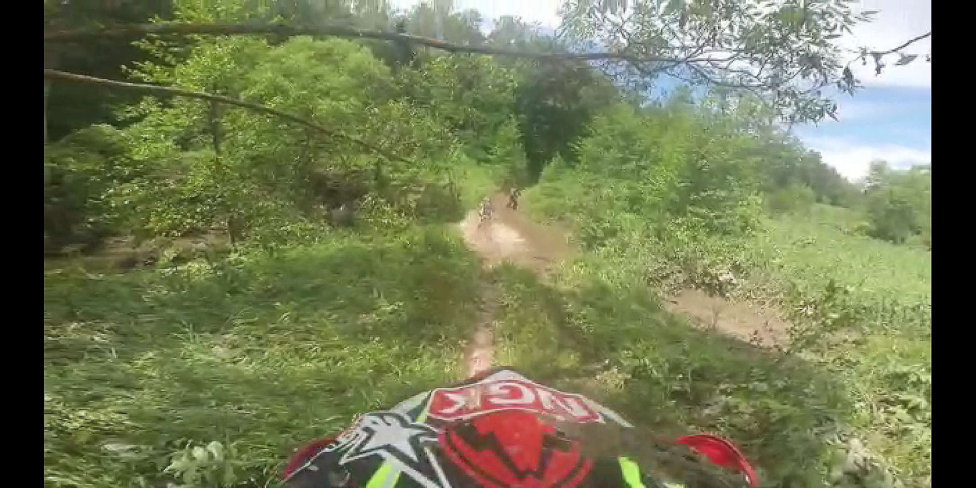

stels
Чем отличаются теоретики от практиков?
Первые теоритизируют а вторые эксплуатируют.
Скрин с камеры:
Брод ширина метров 15. Глубина до 60см.
Бензинка хапнула воды и заглохла. Я проехал...

Спросил производителя. Ответ менеджера QS:
Класс водонепроницаемости мотора QS273 IP54, его нельзя погружать в воду.
