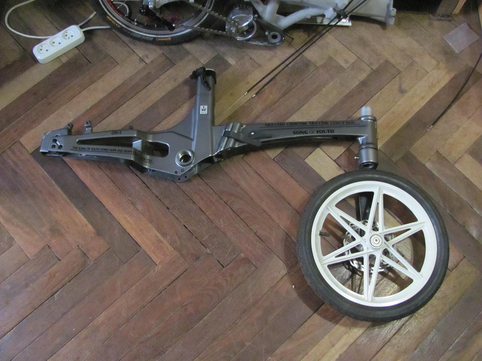

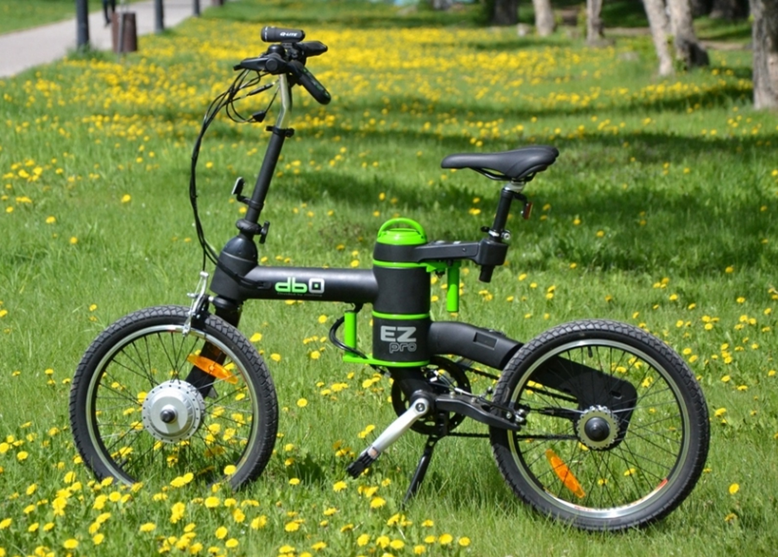

Guto
От ателье Rob Brady электровелик с обеими консольками. В 2010 году сделан был. Везде победил, сделали около 2000 шт. на Тайване и "забили", т.е абсолютно. Ни ЗИПа, ни документации, нифига. Но когда нас это останавливало? Два пришлось купить (второй на запчасти), хотя он особо запчастей и не требует, третий сезон бегают. Один уже тюнингован, в плане электрики, а второй - сток.
Из минусов, один, но жирный - тяжёлый, пипец. Тут только хороший торк выручает.
Плюсов, наверно два: прикольный экстерьер и лёгкий ремонт при проколах.
Татос
[user]Guto[/user], тяжёлый это сколько, и диаметр колёс?
Guto
Цитата: Татос от 22 Июнь 2021 в 23:37тяжёлый это сколько, и диаметр колёс?
25 кг, по характеристикам и в реалиях примерно так и есть. Колёса 20".

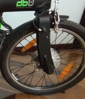

особено радует конструкторское решение в-брэйков  :laugh:  ;-D
ну и отсутствие амортизации
Guto
Передние - вполне обычно, а вот для задних, да, специальные "рога" сделали.
Впереди, кстати, можно дисковый поставить. Есть и крепление для калипера и закладки на движке. Вот только посадочные для ротора совсем не стандартные. Где ротор подходящий купить, пока не нашёл (да и не особо искал, пока). Среди лёгких мотиков, наверно, искать надо.

Купил я как то на авито по дешёвке консольную раму от электровелика. Оказалась магниевая. Хотел переварить, но не судьба.
Guto
Цитата: Татос от 24 Июнь 2021 в 14:42Оказалась магниевая.
Какая "очаровашка"! Какова её судьба?
У моего, скорее всего, алюминий. По крайней мере под напильником и сверлом именно такое впечатление создалось.
