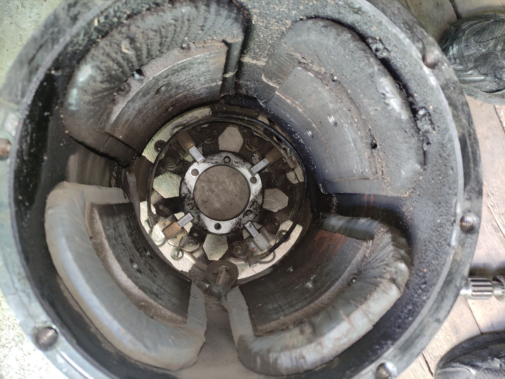

Всем привет! Вчера пробовал снять шестерню и не смог. Погнул 2 съёмника.
Пробовал выбить вал из шестерни, для этого подвесил двиг за шестерню на двух уголках и бил кувалдой через проставку.... И хоть бы что  %-)
Только срезать?

это бессмысленное и бесполезное занятие.Масса двигателя в таком случаен является инерционным поглотителем энергии удара.
ВАм поможет только пресс.

Спасибо! Повезу ротор на пресс в СТО. Подскажите, перед вытаскиванием ротора надо щетки достать?
Эх, походу придется ещё и резьбу восстанавливать на валу(

Шестерню опирают зубьями на очень массивную железяку и бьют кувалдой по зубьям, каждый ра проворачивая на четверть оборота . :exactly:
Потом можно пробовать стащить с помощью фомки .  ;-)
Главное не промахнуться в этом деле.  :bw:

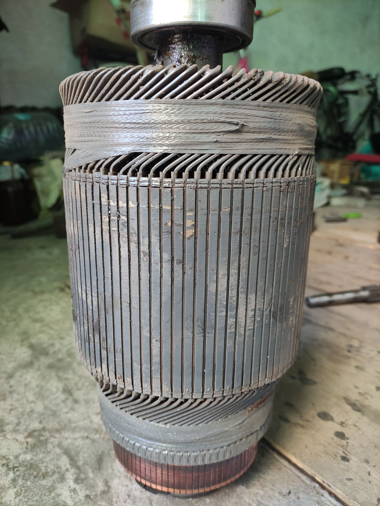

Andrey89

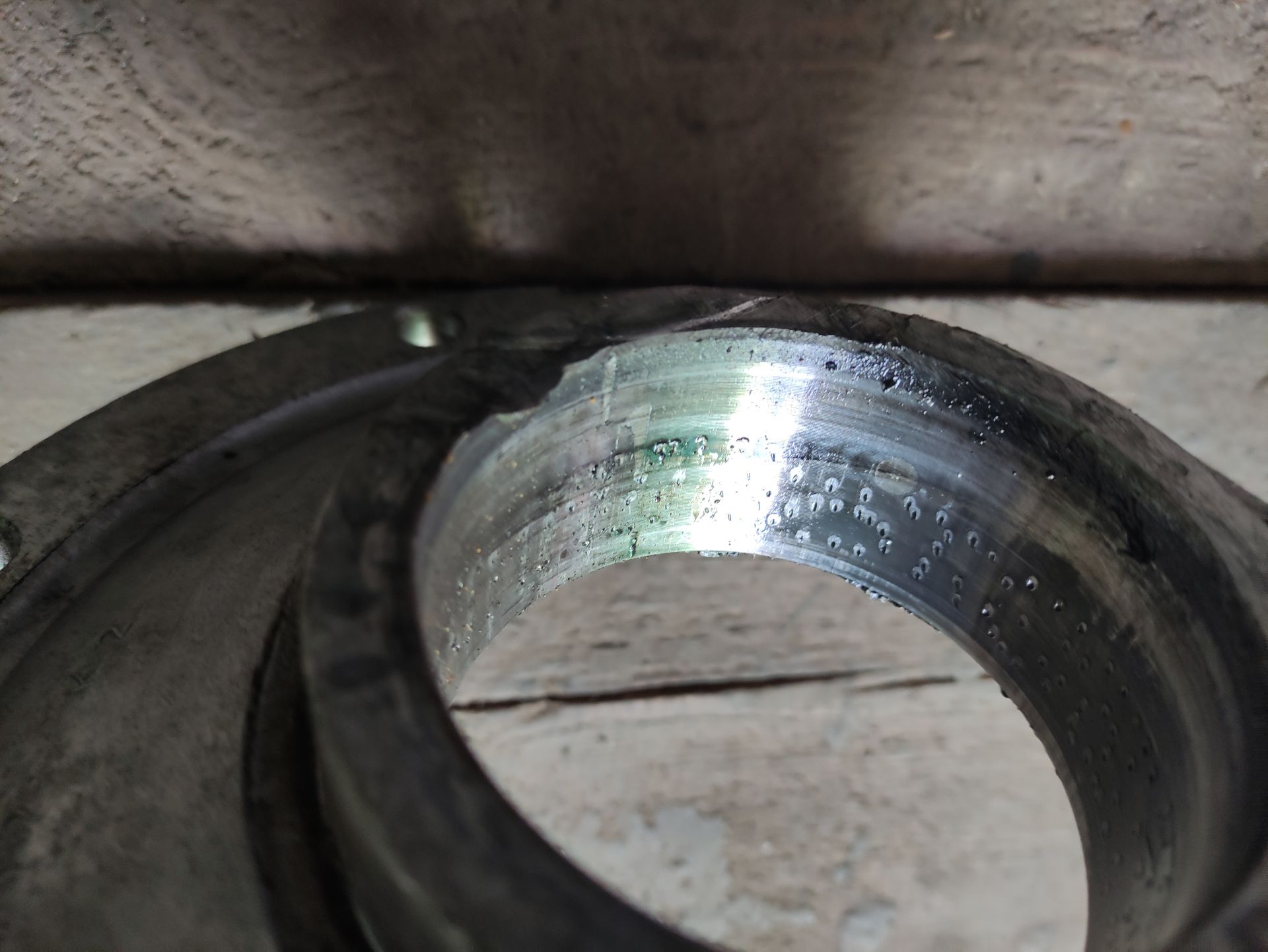

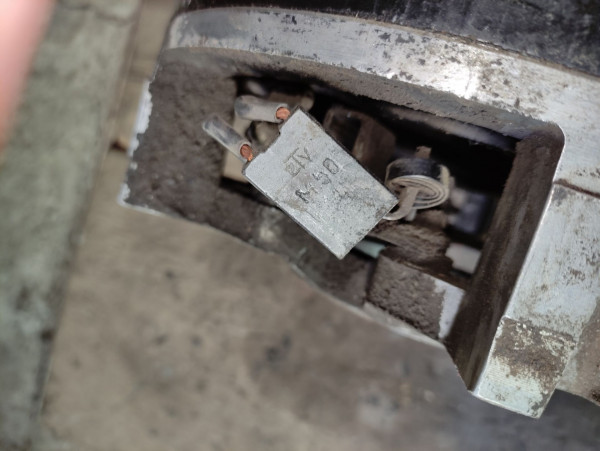

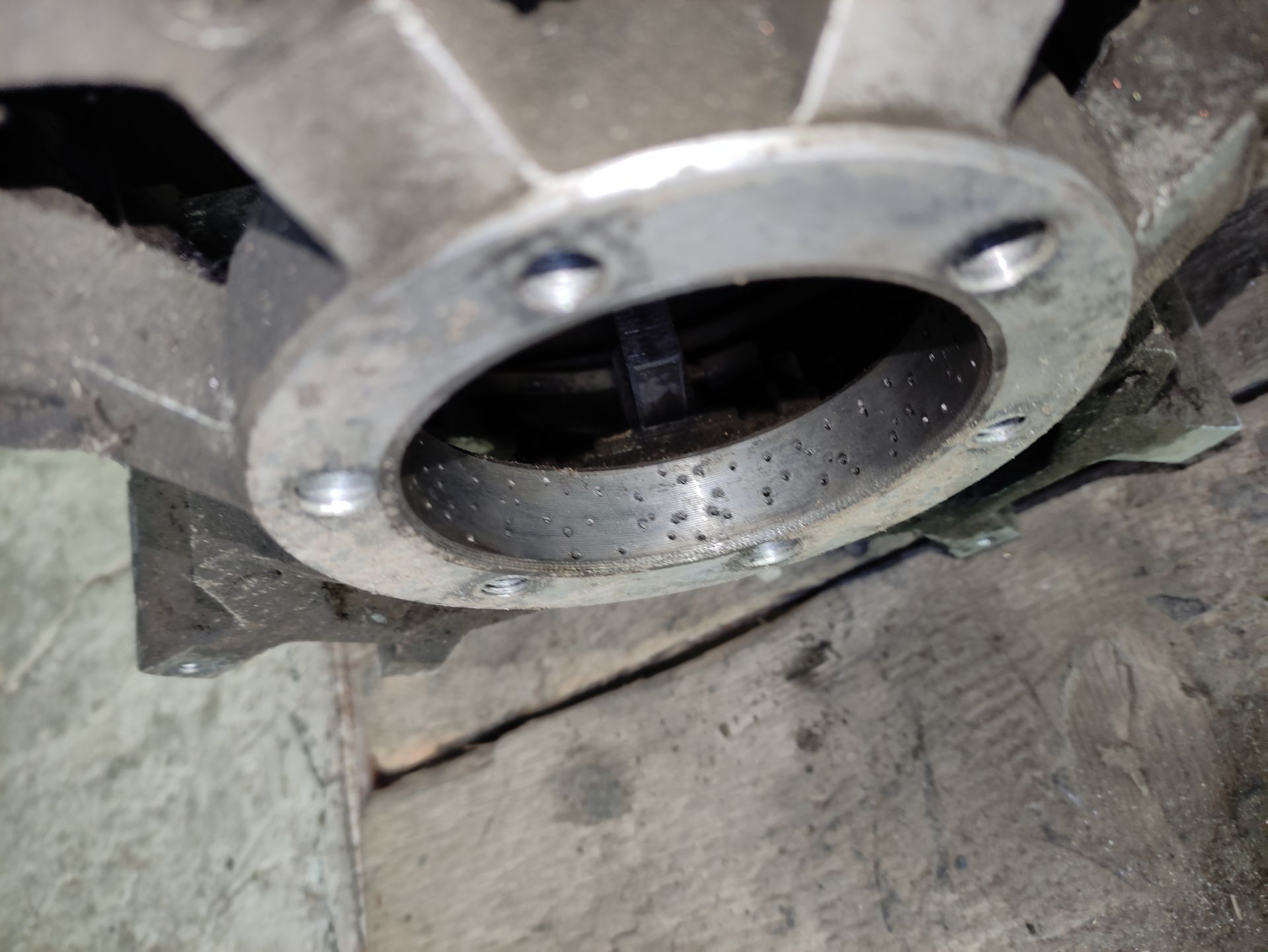

Что скажете?
Как проверить ротор? Прозванивать между собой ламели? И как проверить статор? Мыть можно бензином?
Смотрю на роторе лак слез... Стоит его красить чем то?)
Задний подшипник 6306. а спереди сальник 35*80*10 я правильно понимаю?)
yuri
Я такие вставил
передний подшипник-6307, задний -6306
