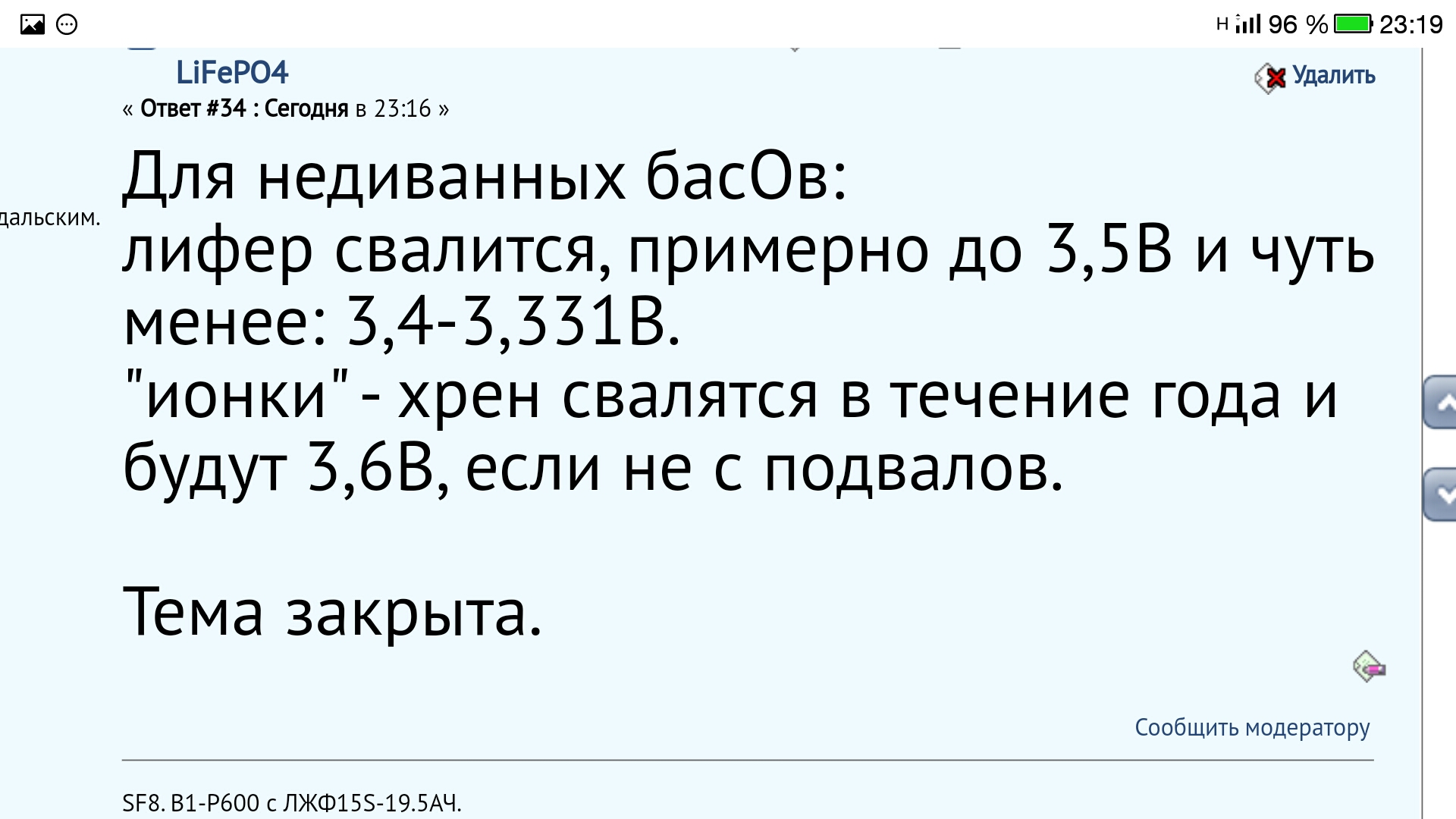

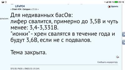

Цитата: inetchik от 16 Нояб. 2020 в 23:16
Для недиванных басОв:
лифер свалится, примерно до 3,5В и чуть менее: 3,4-3,331В.
"ионки" - хрен свалятся в течение года и будут 3,6В, если не с подвалов.
Тема закрыта.
поддержую. :bravo:

inetchik
[user]rzaviy[/user].
Спасибо, но меня не надо, я стою. )))
А вот Автору Темы, надо бы "погуглить", ну хоть по файликам Форума пройтись чуток.
Ради чего я "старался" ?  B-)

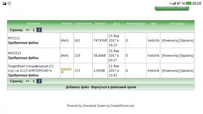

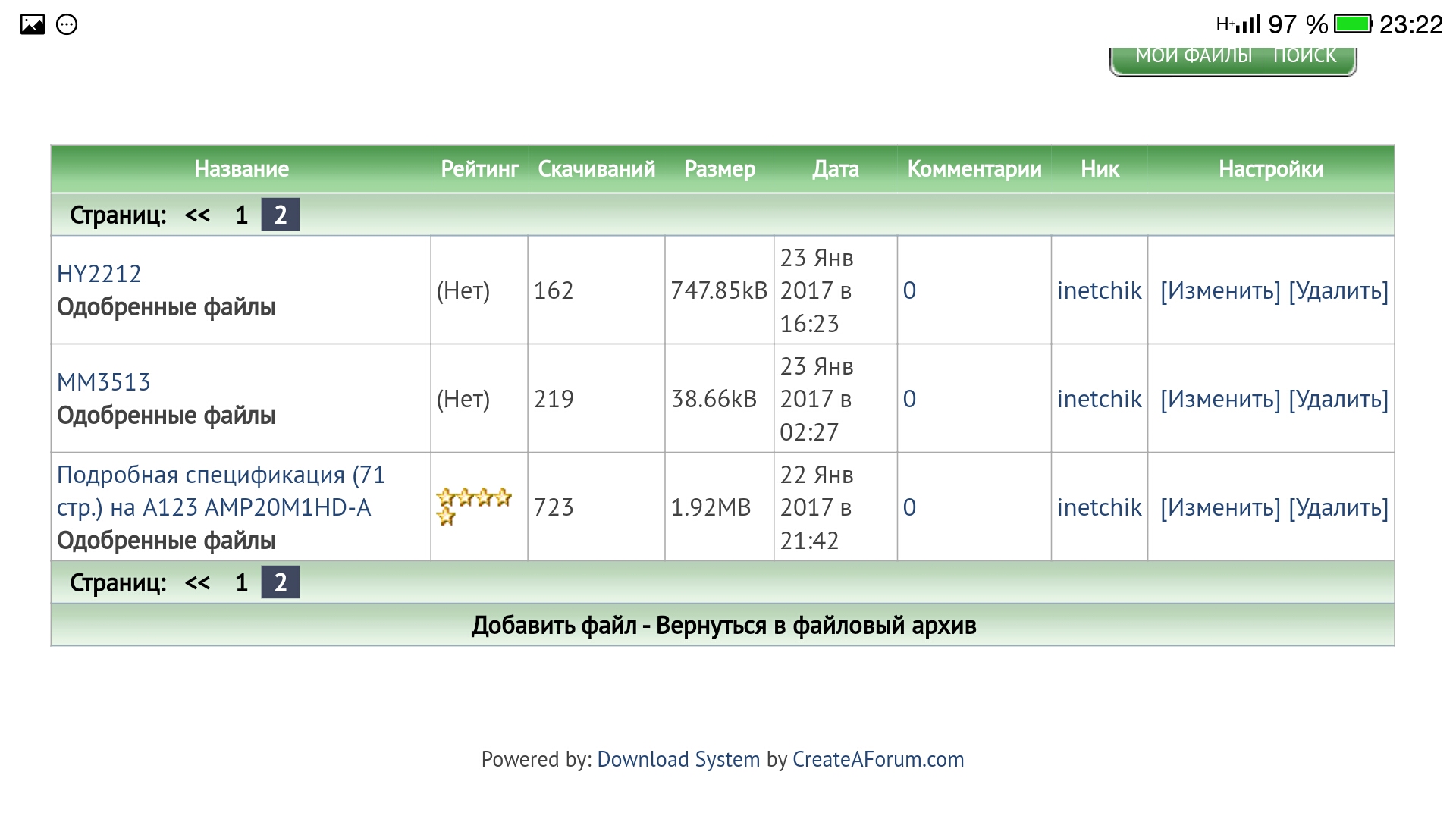

Есть жеж письмена от "первопроходцев", где-то, в недрах форума:
Ещё раз для Автора, пример наглядный.
Было дело, полтора года назад, я забил на самокат но, аккум (не лифер) отправил на хранение - 36,6В (эт 3Р10S).
Сейчас он: 36,4В.
Да и то потому, что я запускал чутка мотор на самокатике.
Я неспроста указал напряжение на элемент в 3,6В.
Это мой тест Автора темы.
