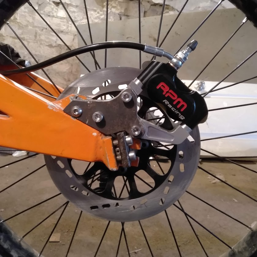

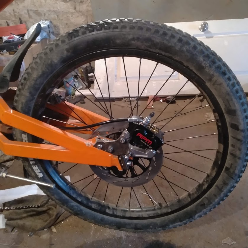

MadX
Цитата: VitaliyS от 19 Июль 2021 в 08:26
...не думаю что переборщил. Как себя в работе показали?
Как показалось так себе работает, либо мои ожидания не соответствуют действительности, ибо я никогда на мотоциклах не ездил. Главное, что при сильном нажатии колесо блокируется, значит работают. А как он греется это отдельная песня, полез пальцами проверять после теста обжог оба. Больше сотни градусов было точно. Основная его цель была в том что бы не менять каждую неделю велосипедные колодки, думаю с этой задачей этот тормоз справится. Ну и плюс 1,5 кг на заднем колесе.
VitaliyS
  ..я колодки первый раз поменял тыщ после 15ти... (скорости 50-80...)

VitaliyS
... скутерные. вело бы сдохли на втором торможении вместе с дисками /:-)
MadX
Ну хз, мне при общей массе (я+мопед) в 140 кг на пару недель вело колодок хватало.  :-)
Дал брату покататься так он гад весит меньше меня на 25кг и расход у него был почти в двое ниже чем у меня! Надо худеть.  :-D
