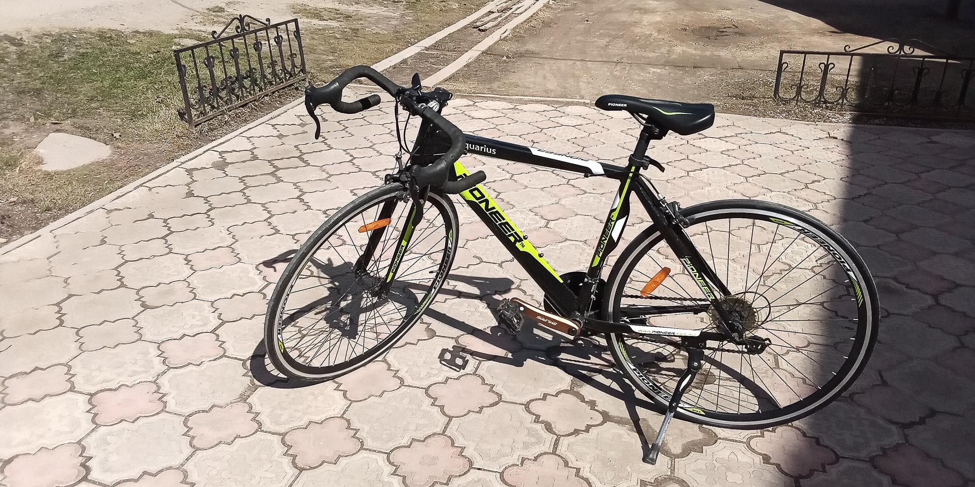

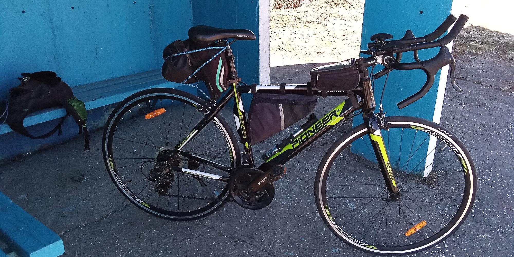

А ещё, я купил себе новый аппарат.
100%трезвый
Самое главное то, что у него жёсткая алюминиевая рама, как кол. Вилка стальная, к которой я потом приварю крепление под дисковый тормоз. Привезу свой старый Старт-шоссе и поменяю оборудование туда-сюда-обратно, ибо я в эту древность вложил около 30 тысяч рублей в совокупности. Там только у колёс себестоимость 10 тысяч р. И потом уже буду копить деньги на аккумуляторы, ибо их надо много. Сначала в качестве теста буду ездить ПГ - Псков - ПГ, всего 200 км. Замеры поделаю и рассчитаю расход на разных режимах. Думаю вот, а не загоняюсь ли я на 40 км/ч? Думаю, можно и 30 км/ч нормально ехать. А ещё, думаю, не буду ставить ручку газа я, просто нет на руле места для неё.
И покрышки 700Х28С скоро закажу, потом поставлю их на безкамерное использование.
Но, всё-равно, нужно копить на аккумы.
An1965
На таких хорошо по треку гонять или по идеальным дорогам, а если на него навешать батареек с баулами путешествие может закончится на первой же кочке, потому что не сможешь ни оттормозиться ни сманеврировать
