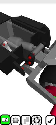

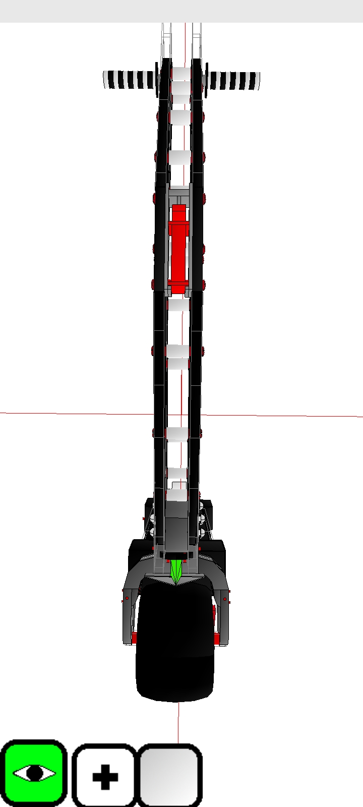

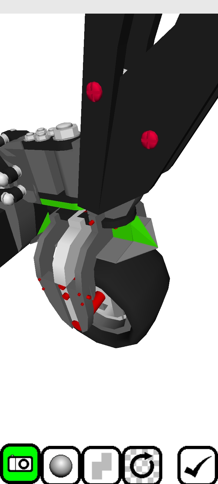

К моему посту выше в этой теме.

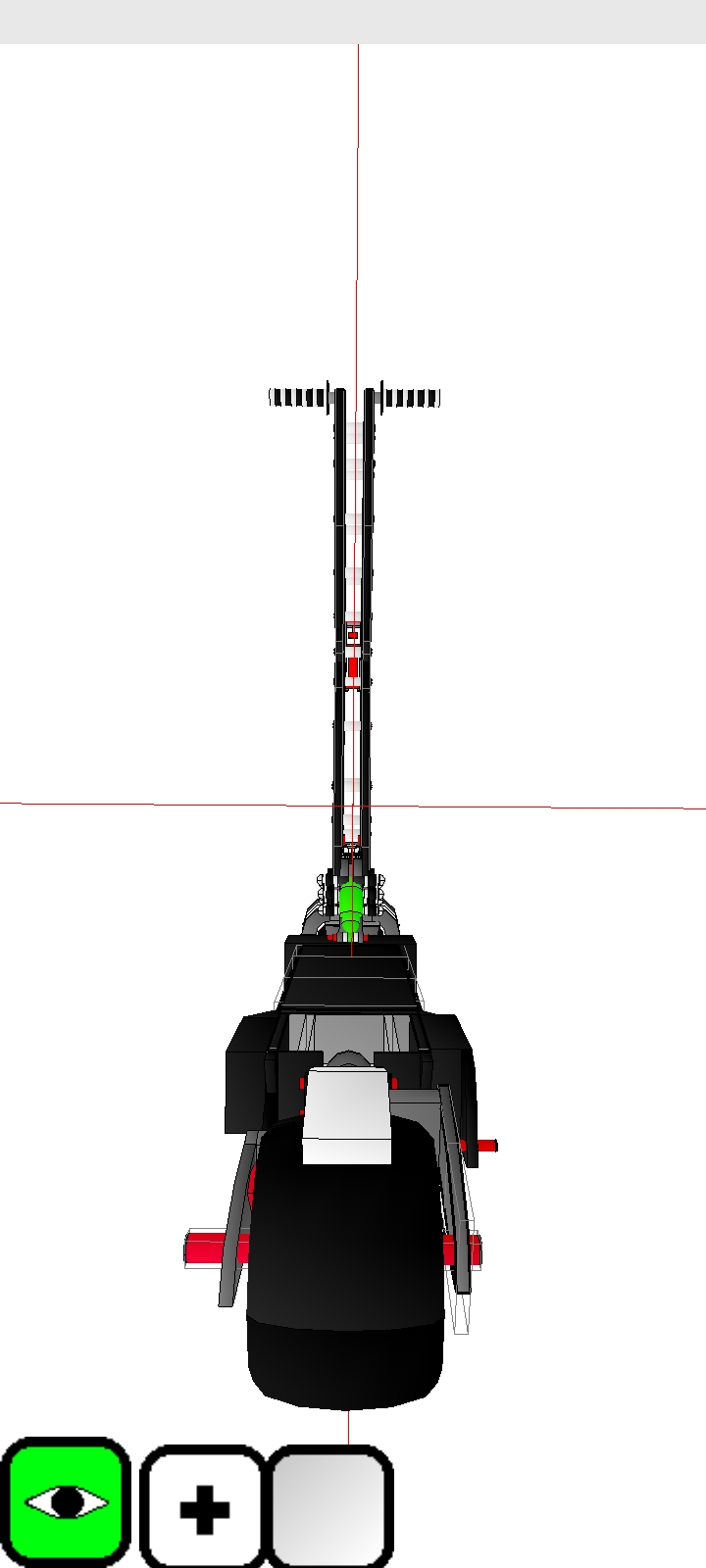

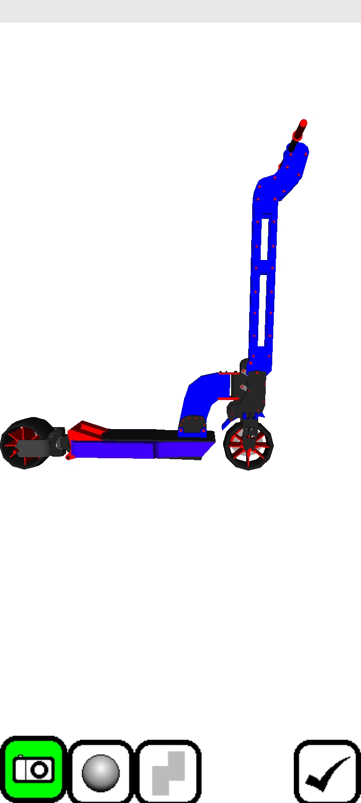

Укомплектовал самокат для поездок на рыбалку.
Идею бокового багажника подсмотрел у буржуев каких-то, там возили доску для серфа. Конструкция позволяет возить габаритные по ширине и высоте грузы. Здесь возится сумка с габаритными вещами и фидерная табуретка, крепятся грузовыми стяжками. Багажник монтируется к деке на четыре винта и еще два винта для верхних креплений, в общем монтируется и размонтируется за пару-тройку минут.
Самокатик позволяет забраться туда куда и пешком редко доходят, не говоря уже об авто, и комфортно ловить без соседей.

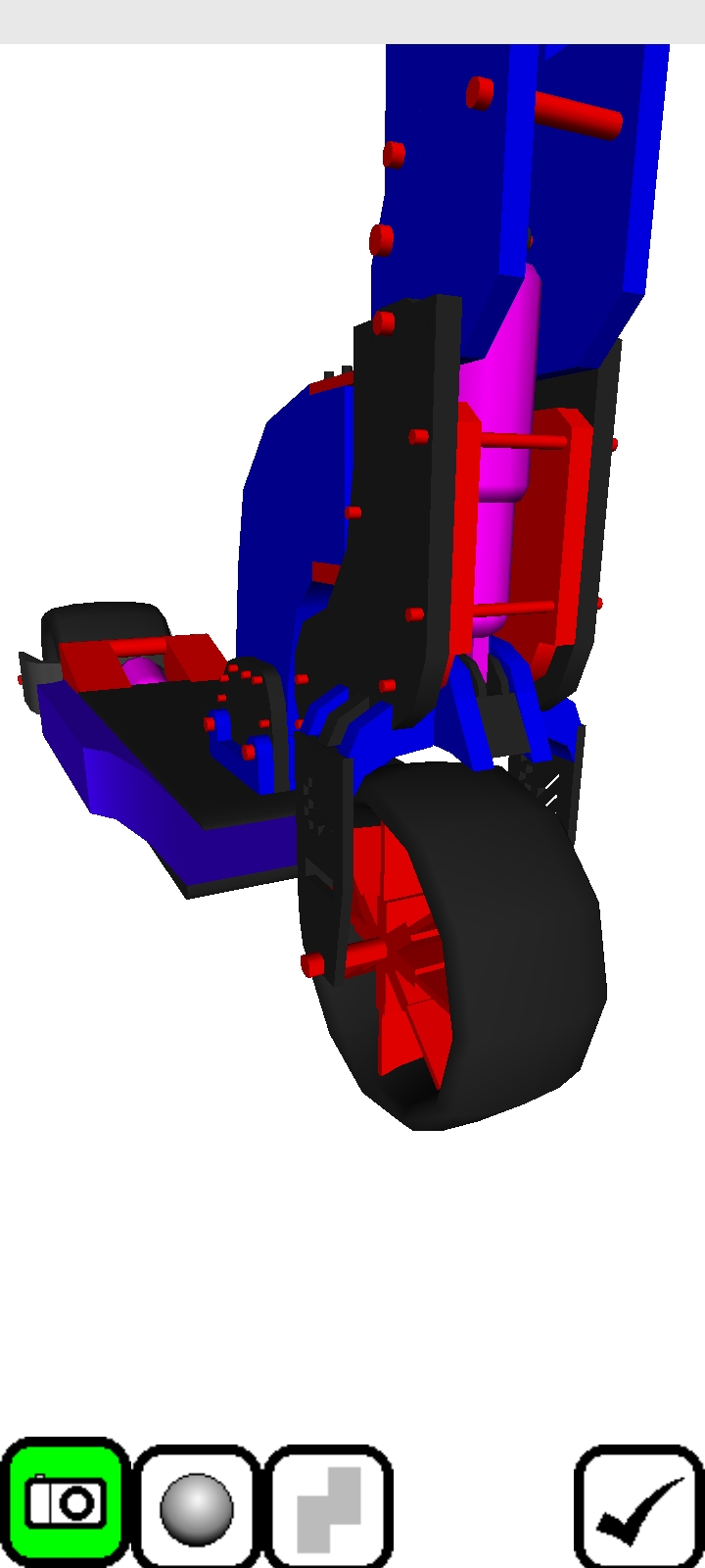

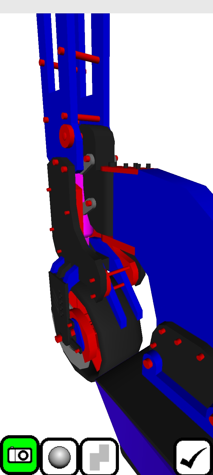

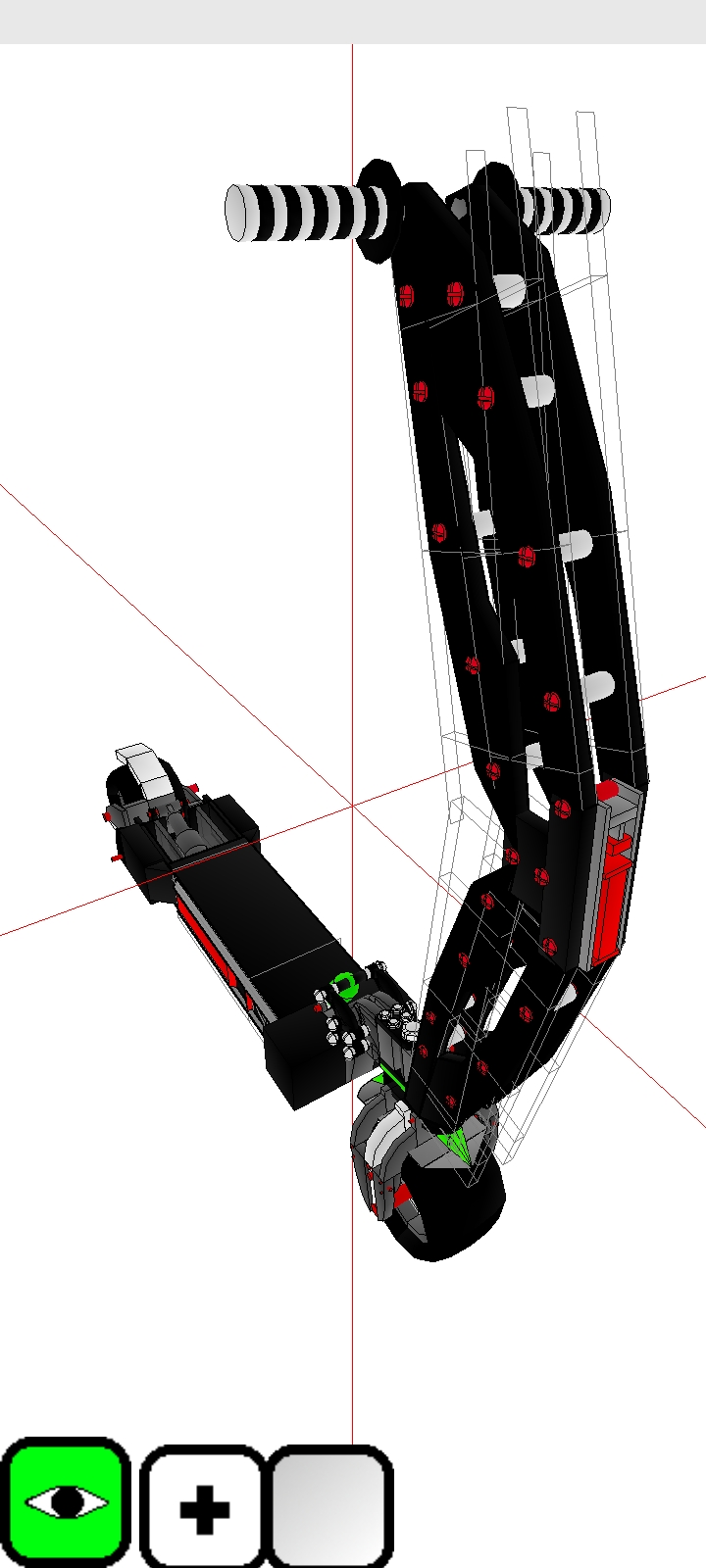

Да, забыл сразу сказать. Раму пришлось усилить, т.к. изготовитель или сам не ездит на своих рамах или весит килограмм 60, например при поворотах рама едет вперед и задевает за колесо, а при езде такое ощущение что руль в руках плавает (идет раскачивание).  Там есть микрокосынка вверху, но толку от нее чуть, на промышленных самокатах обычно она посерьезнее и там таких проблем нет. Усиление фанерой сделало раму замено жестче, можно было бы, конечно, продлить и вниз, но и так достаточно и амортизация есть.
Чтобы обойтись без сварки Сделал накладки из фанеры
