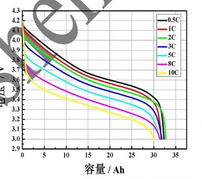

Цитата: koolon от 11 Июль 2022 в 22:10
Ранее с железофосфатом дело имел, а у nmc немного по другому принцип.
Подскажите по нижнему порогу, судя по графику нижний порог настроить на 3.4в?
где настроить?
вообще их можно разряжать до 2.9в но это разово, а так 3.1в
