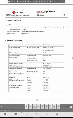

Уже не первую, но очередную. Собрал на пайке из 140 штук 18650 LG MH1, 20s7p, для ТЕЛЕПОРТАТОРА. Емкость отдельно не замерял, но суммарная должна быть около 70Ач, теоретический максимум 75Ач.
И судя по тому что я легко и ненапряжно проезжаю 120км, и еще прилично запаса остается - так и есть :wow:
Stanislavchik
LeoDron
Цитата: Stanislavchik от 29 Июнь 2022 в 08:57
MH1 3ач, не?
Если так, то откуда 70ач?
почему всего 3Ач? Я насчитал около 10 Ач
Stanislavchik
Мы все наверное о разных вещах говорим.
Как из этого:
Получить 70ач при 7P?
LeoDron
Цитата: Stanislavchik от 29 Июнь 2022 в 11:16Получить 70ач при 7P?
При использовании элементов с ёмкостью 10Ач, о чем и написал  :-)
И в такую ёмкость для 18650 некоторые искренне верят  ;-D
Татос
#835
[user]LeoDron[/user], В Китае живут волшебники. Там и такое запросто бывает. В это просто невозможно не поверить.  ;-D
Чтобы бодро проехать 120км на электромотоцикле, действительно нужно 70Ач и 80В.
Что никак не бьется со 140 цилиндриками 18650.  :pardon:

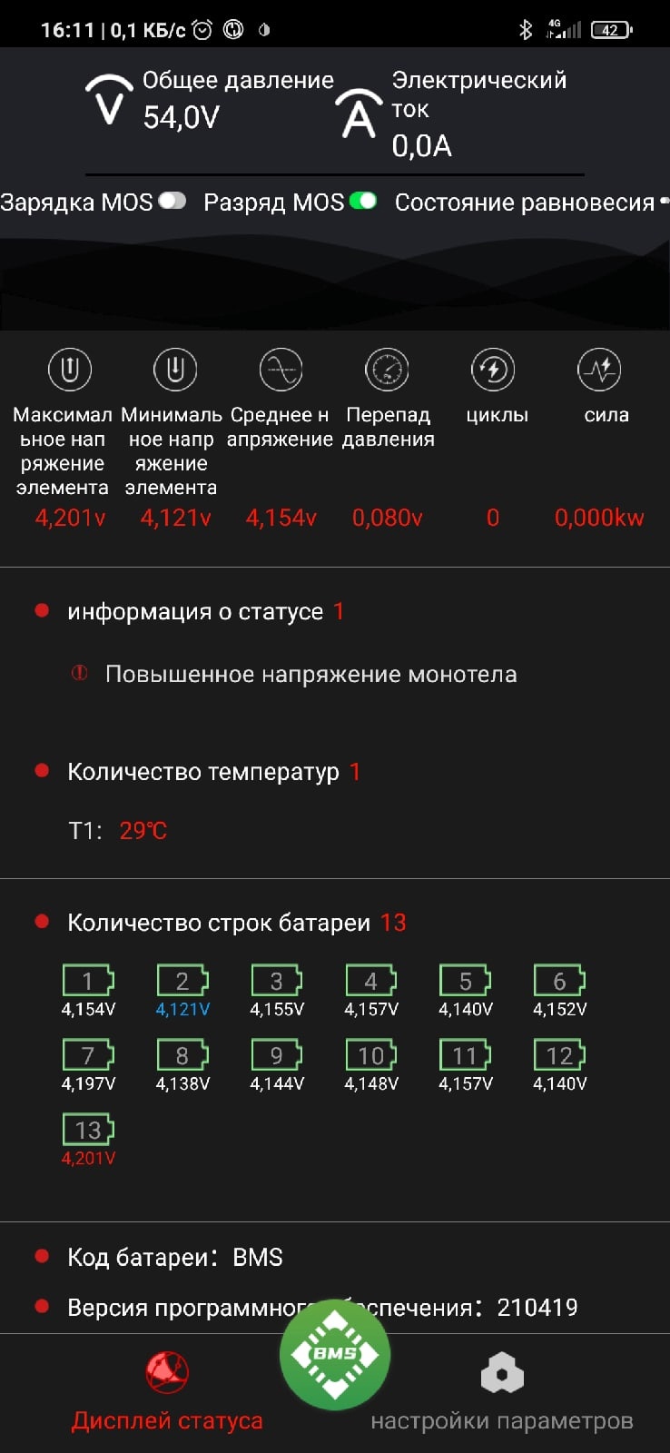

Собрал батарею 13s5p.
Упаковал в коробень.
Включаю бмс. Вижу разбаланс.
По своей вине прежде чем запаять не удостоверился в равности напряжений всех ячеек между собой.
По итогу сейчас имею 2 из 13 параллелей на 4.2В после зарядки. среднее 4.153В. Минимальная параллель - 4.121В.
БМС такое не забалансит?
Есть варианты не распаивать всю батарею и не заряжать по новой?

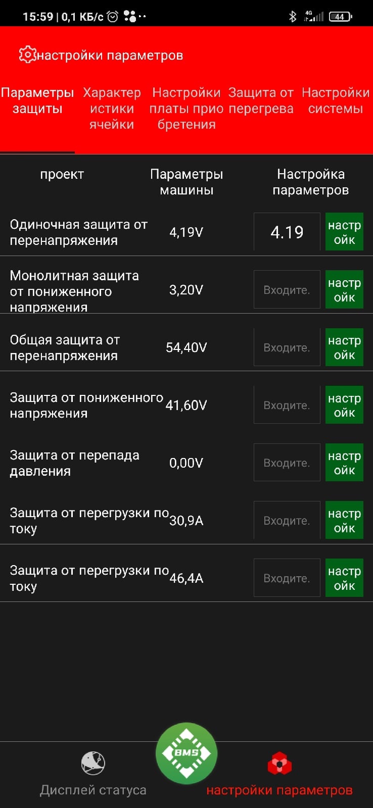

А еще вопрос. Нормально ли это, что во время зарядки, ближе к концу приложение показывает напряжение около 4.25В?.. При отключении зарядки от сети напряжение в течение секунд 10 падает до 4.2В.
Настройки в приложении:
Во время зарядки:
Некоторое время после отсоединения зарядки от сети:
p.s.
прокатился. разбаланс сократился до 0.038. магия? не понимаю))

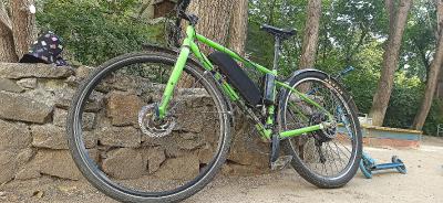

вел - огонь. 500ваттный моторчик с выкрученной ручки уносит меня до 40кмч. (мой вес 71кг, велик в полном обвесе 23кг)

Цитата: Soul94 от 06 Июль 2022 в 14:14прокатился. разбаланс сократился до 0.038. магия? не понимаю))
Нормально. Контроль важен, но без фанатизма. Если разбаланс ниже 0.05В вообще не заморачиваюсь.  Записал в журнал , чтобы не забыть, и дальше пользую. Ты лучше глянь разбаланс на разряженной батарее, это более информативно.
Разбаланс некритичный...контролируйте напряжения, катайтесь. оч. вероятно,. что выровняются...со временем...

Подключусь по uart к компу, с телефона мягко говоря неудобно и не всё можно настроить.
Какие бы пределы выставить к напряжению ячеек? я так понимаю не так вреден высокий (в пределах разумного) заряд батарейки, как её разрядка до низких значений.
То есть, если я оставлю 4.15-4.2В а низ поставлю 3.2В. Нормально будет?
Я точно помню, что где то видел информацию по "щадящим" диапазонам напряжений, но найти не получается..

Щадящий, это примерно от 3.2 до 4.1В.
Удобнее не пределы ограничивать. а самому следить за порогами.
За нижним по пробегу. за верхним. с использованием 2- зарядок.
Или одной с переключателем.
Для дальняка заряжать до 4.2В для коротких поездок. до 4В.  B-)

половина батареи - 26км по городу за 1.5 часа.
при этом примерно 20 минут я вжаривал на 55кмч (1кВт от 500Ваттного мотора).
судя по всему в моторе нет терморегулятора - потому что на дисплее всё время отображалось 15 градусов.
корпус прогрелся после таких издевательств градусов до 40. значит внутри около 60-70.. наверное)))
батарея выше 33 градусов не поднялась.
по поводу контроллера не знаю. он у меня в дурацкой заводской пластиковой коробочке. и для мягкости я по ребрам проложил паралон типа упаковки из под видеокарт.
В целом мне прям зашло. Я очень рад, что не взял 750Ваттный мотор. это было бы лишнее.
Завтра займусь укорачиваением и красивой укладкой проводов.

Подскажите по нижнему порогу, судя по графику нижний порог настроить на 3.4в?
