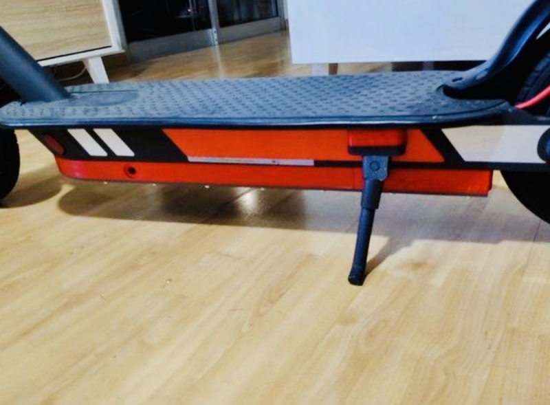

[user]oXuMuKo[/user], собирайте не 13s а 14s. Эти элементы хорошие, сам на них собираю, ёмкость при 5 амперах с элемента отдают честно. Но есть просадка напряжения. Не критично, но если нужна динамика 14s предпочтительно. Подумайте над заказом 3d печати проставки для увеличения высоты батарейного отсека. Дабы вряд вошло не 3 а 4 элемента. Будет проще сборка, да и элементов войдёт больше. Клиренс уменьшится не критично. Вот фото как на М365 делают. А элементы эти идут к нам из Китая. Элементы в Архангельске оттуда же. Китайцы приваривают к алюминиевому плюсу никель и одевают термоусадку.

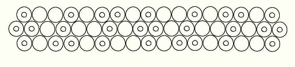

буду очень признателен, если кто-нибудь выложит схему сборки такой АКБ 13S4P
Я, как бы, умом понимаю, как должны ячейки соединяться параллельно, а как последовательно. Но воплотить это в грамотную схему подключения, да еще с усами, не допетриваю.

проставку точно делать не буду, клиренс для меня критично. на этом и так иногда шоркаю днищем

Цитата: oXuMuKo от 03 Сен. 2021 в 12:55Я, как бы, умом понимаю, как должны ячейки соединяться параллельно, а как последовательно.
Вы не обижайтесь, но по приведенным картинкам вы до этого еще далеки. Тут даже не стоит вопрос грамотной/не грамотной схемы, будет чудо если в процессе сборки батарея не рванет в руках с фатальными последствиями для сборщика и окружающих.  Без понимания основ за сборку батареи лучше не браться.

Цитата: Blik86 от 03 Сен. 2021 в 17:21будет чудо если в процессе сборки батарея не рванет в руках с фатальными последствиями для сборщика и окружающих.

Вот тут все рассуждают о сечении шин.А кто знает ,какие токи по этим шинам проходят во время эксплуатации? Если батарея собрана без последовательного соединения параллелей ,то по этим проводникам проходят только мизерный ток который уравнивает заряды в элементах.
[user]oXuMuKo[/user],  собирайте без последовательного  соединения параллелей. Используйте  при этом тонкую шинку (кроме двух крайних,где будут подключаться силовые провода)для удобства пайки,  которую укладывайте только на  минусовые контакты каждых 4 элементов. Это безопаснее и проще в дальнейшем обслуживании.
Расположение элементов останется таким же, как вы нарисовали. Шинки можно
одинаково  выгнуть из медного моножильного провода  сечением 1,5  квадрата ( 4 для крайних шин) на трафарете в виде доски и гвоздей . Для вашегй конфигурации нужно всего два трафарета в виде "О" и "Y".

Писать и рисовать разные вещи, рисовать на мобильном я не умею. А разжевывать каждому элементарные основы, начиная с того что значит 13s4p...
Я вижу в этом форм фактуре 2 варианта. Первый: компануете первый ряд из сборок 4*1 , соединяете их последовательно шинами длинной в 8 ячеек со смещением на 4. Заворачиваете на второй ряд и делаете тоже самое, затем третий в обратную сторону. В итоге получаете +  и - в разных углах.
Второй вариант: начинаете первые два ряда из сборок 2*2 , соединённых шинами длинной 4 ячейки со смещением на 2, потом переходите на 3 ряд шиной в 6 ячеек, добиваете 3 ряд сборками 4*1 и шинами в 8 элементов. Результат + и - на одном торце.
В обоих вариантах ячейки равномерно нагружаются, шины сечением под ток батареи.

Цитата: hats от 03 Сен. 2021 в 21:56собирайте без последовательного  соединения параллелей.
В его форм факторе это не собирается. Было бы 4 ряда или 3р, был бы другой разговор.

Цитата: Blik86 от 03 Сен. 2021 в 21:58В его форм факторе это не собирается
Собирается без толстых шин  максимальног  тока по длине всей сборки  тонкими шинками в форме "О" и "У".

Цитата: hats от 09 Сен. 2021 в 08:52Так мощные шины ненужны
Это лучший вариант под ленту и сварку и то на более 15А лучше губу не раскатывать. А под усы и пайку... ток по шинам пойдет - причем не равномерно. Шины из-за хитрой формы по  массе выйдут не сильно легче. И ни разу не "0" и "У" , а что то вроде "н".  Как по мне хотя вариант и рабочий, но без какой нибудь ЧПУ резки меди при отсутствии значимого профита геморроя ощутимо больше.

Цитата: Blik86 от 09 Сен. 2021 в 18:19... ток по шинам пойдет - причем не равномерно...
Зачем току куда-то идти ? Это самая равномерная схема при такой конфигурации с наименьшими потерями энергии.

Цитата: hats от 09 Сен. 2021 в 19:42Это самая равномерная схема
Ни разу.
Цитата: hats от 09 Сен. 2021 в 19:42наименьшими потерями энергии
В тех схемах что описал я - потери легко компенсируются сечением шин и даже при недостаточном сечении все ячейки нагружаются практически равномерно.
Цитата: hats от 09 Сен. 2021 в 19:42Зачем току куда-то идти
Закона ома... против него никак не попрет. Если ток по шине не течет, то и без шины не должно быть перекосов.  А тут четвертые ячейки скачят между рядами, соответственно и ток через них будет зависеть от сечения шин.
