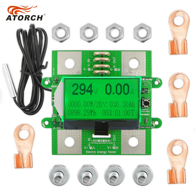

Итак нужен 3-фазный диодный мост и три пусковых кондёра 100-300мкф, амперметр хотя б мпер на 50.
Моста нет, придется покупать.
Какой именно мост? Маркировку пожалуйста.
Пусковых конденсаторов нет, придется покупать.
Какие именно пусковые конденсаторы?
Амперметр пока есть вот такой https://ae04.alicdn.com/kf/HTB1g7aYSXXXXXcUXVXXq6xXFXXXI/ATORCH-Accurate-Energy-Meter-Voltage-Current-Power-DC-300V-100A-Voltmeter-Ammeter-Greem-Backlight-Overload-Alarm.jpg
300V 100А постоянного тока.
Пойдет?
Через пару недель приедет вот такой https://aliexpress.ru/item/32913960037.html?spm=a2g39.orderlist.0.0.a0ae4aa6nYtX6j
с шунтом на 50А буду его через RS-485 к компу подключать. По сути тоже самое что и предыдущий, только с возможностью вывода значений на компьютер.

Амперметр пока есть вот такой ссылка
Пойдет?
Через пару недель приедет вот такой ссылка
Амперметр пойдёт конечно.  Мост - любой трёхфазный, да хоть от автогенератора даже, кратковременно 50а выдержит.  Кондёры тоже любые ПУСКОВЫЕ. Обычно они на напряжение 300-600вольт и ёмкость 3-600мкф Какие найдёте, но лучше  не меньше 100мкф Вот такой например гарантированно хороший, и точно греться не будет:
