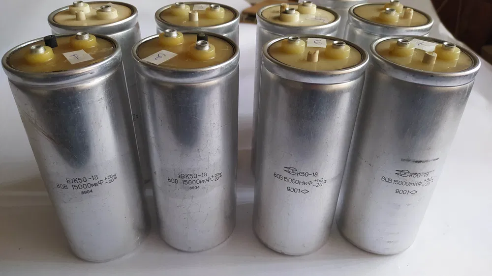

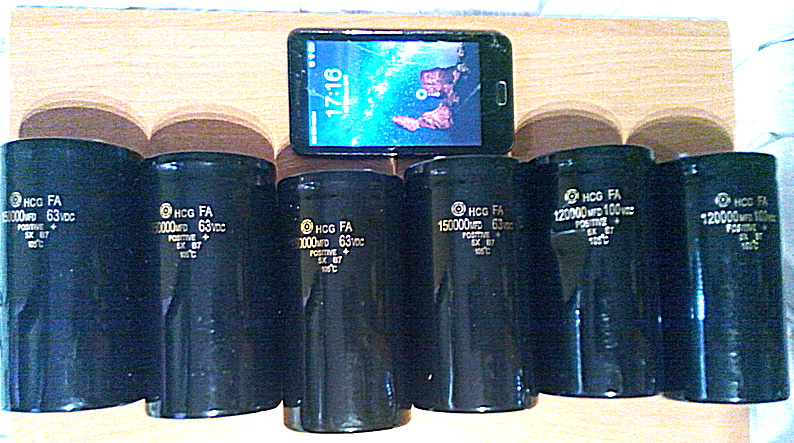

[user]sdenis2017[/user], о, уже начали конденсаторами мерятся, у меня все равно больше...

Цитата: TRO от 01 Янв. 2022 в 15:25sdenis2017, о, уже начали конденсаторами мерятся, у меня все равно больше...
Да ну? :)
TRO
[user]Balor[/user], В моем 600 джоулей, в вашем чуть более 200, а телефончик на фото с ладошу, так что и размерчиком ваш не более.
Что вы с ними делаете, с такими-то банками?

Цитата: Андрей3 от 01 Янв. 2022 в 23:41Что вы с ними делаете, с такими-то банками?
Импульсная дуговая микросварка (хотя с такими банками уже не совсем микро )
