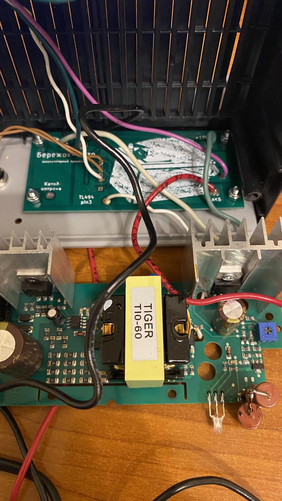

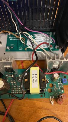

Константин_5
Добрый день! Решил я самостоятельно перенести свой Бережок-7 (зеленая плата) с Вымпела 15 на компьютерный блок питания  FSP PNR 450 Вт. PNR. Нашел  описание переделки ссылка ( к меня точно такой же БП) на 63 странице данного форума. Только там красная плата. И там  написано, что  "Внешнюю обратную связь с выхода с открытым коллектором ("на катод оптрона") удобно паять к отмеченному выходу оптопары через резистор 1 кОм." А у меня к Вымпелу 15 подпаян не от катода оптрона, а от TL494pin3. Не подскажите, что подключать в данной случае? Картинки и ссылку прикрепить пока не разрешено.
