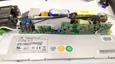

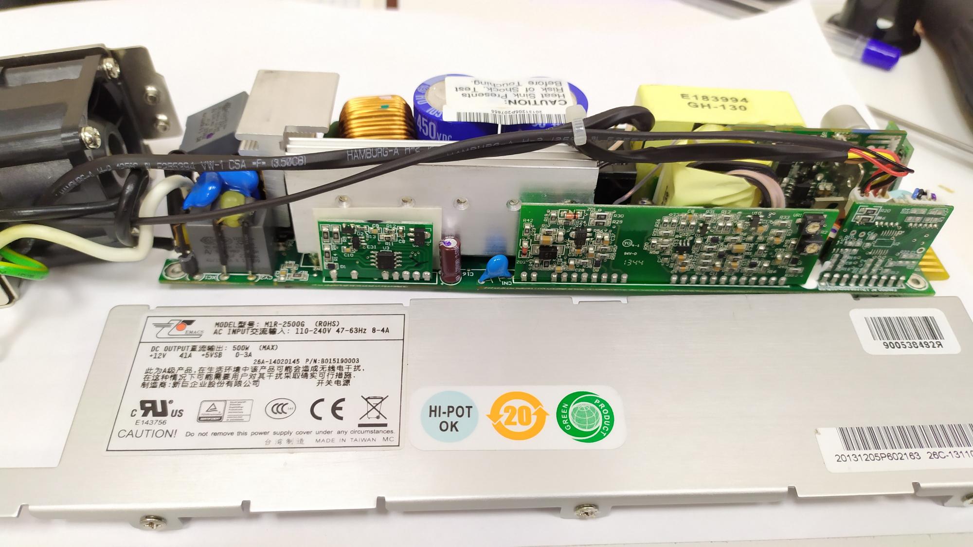

Прикупил бп 500 вт (12В 41А), теперь надо приручить.
Модель M1R-2500G, схему не нашел, микруха ШИМ на средней вертикальной платке с обратной стороны вплотную к радиатору, не рассмотреть. Может кто уже ковырял подобные блоки, какой там ШИМ, а может и схема есть?
Vova_n
[user]Necromant[/user], А  на первой плате слева, что тогда живёт?
Necromant
CM03X, а с обратной стороны залеплено скотчем, но больших многоножек не видно, возможно там контроллер APFC. На центральной платке с обратной стороны слева длинная многоножка, по центру 3 оптопары.
sdenis2017
ориентируйся на подстроечники для начала
Vova_n
Цитата: Necromant от 16 Авг. 2020 в 11:46возможно там контроллер APFC
Возможно, просто был у меня похожий экземпляр по конструкции в метало ломе, но не изучал его детально раздербанил, мне на первый взгляд показалось когда разбирал, что именно там шим стоит.
