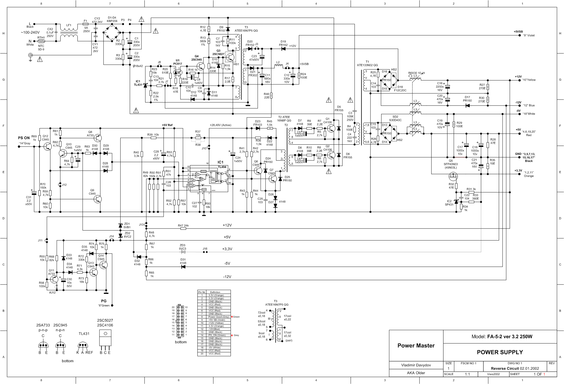

Родной схемы нет, с небольшой разницей  на похожа на эту
WERAS
Силовые лучше 13009,диоды параллельно ампер на 40. 40CTQ150.Я тоже собрал пока не окончательно .Еще воткну туда от превышение мощности и от превышение напряжения в случае пробоя моргалке мосфетоф. http://www.drive2.ru/b/150956/?page=7

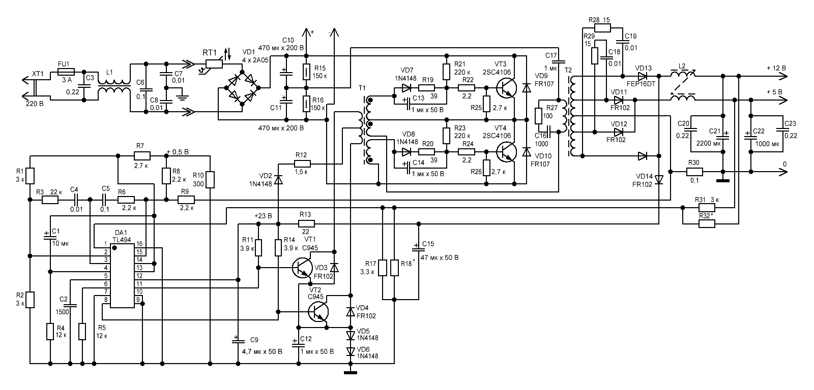

[user]Олег.[/user], вот аналогично радиокоту если не параллельно. http://kazus.ru/forums/showthread.php?t=15129
Да и еще раз напоминаю свою переписку. У вас кстати схема АТХ:
Вот моя схемка, почти, окромя шунта:  http://www.chirio.com/IMAGES/atx_schema_03.jpg
А ссылка отсюда:http://www.chirio.com/switching_power_supply_atx.htm, там БП до 20А.
Ещё раз повторяю, нужно определиться со схемой и думать о самом простом пути переделки.
Номиналы сопротивлений с точностью до Ома чисто условны.
ИС-Х
#4
Обратную связь по току я делал по варианту D: http://radiokot.ru/forum/viewtopic.php?f=11&t=39128
Эта схема была наиболее близка к моему БП АТ:
Просто мне так удобнее было разместить токовый шунт R30, но номинал его я взял 0,05 Ом (два по 0,1).

[user]Олег.[/user], там какая петрушка... Микросхема 494 по своей сути имеет два компаратора. В схемах ИБП  АТ и АТХ используется всего один компаратор, другой закорочен.
Вы, конечно, хотите собрать схему с защитой (это очень желательно, т.к. импульсники взрываются красиво). Но отделять уже закороченные ножки микрухи  494 народ тупо лениться и придумывает всякие там дополнительные операционники защиты или просто пулю из навоза.
   Настоятельно рекомендую выбрать надежную схему, проанализировать затраты на переделку, отвязать необходимые ножки  микрухи от платы (ножиком, шилом отодрать и отделить по медной фольге) и настроить компараторы.
   Микруха 494 очень надежна при умелой насторойке. Если спалите БП, то могу указать форум, где есть метода ремонта. Сам так поднял не единожды или сгоревшие, или не работающие. Но о печальном загадывать не будем. :hello:
З.Ы. Посмотрел свою схему, да я тоже отделил 15 ножку. Ножка 16 ушла на шунт.
Да вот же, повторяю  http://www.chirio.com/IMAGES/atx_schema_03.jpg
Можно играть там всякими фильтрациями и пульсациями, это уже по желанию.

Оказалось что схема доработки в ролике и Ваша, ничем не отличаются, схематично почти  один в один, всего лишь  немного разные номиналы. (В ролике,  для стабилизации вых напряжения используется и +5В с дежурки.)
Сейчас все собрал, напряжение и ток регулируются.

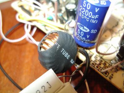

Цитата: Олег. от 25 Нояб. 2015 в 19:23А что по шунту? Пробовал ставить сопротивление 0.1 Ом, БП не работает. Поставил небольшой дроссель на кольце ( как в ролике) - работает. В Вашей ссылке выше,  давалась рекомендация, от намагничивания делать в кольце  дросселя зазор. На шунте из дросселя, тоже нужно так делать? Или искать  активное сопротивление?
Вообще-то странно использовать вместо активного шунта какой-то дроссель. и постоянный ток никак не рассчитать.
baton45
[user]Олег.[/user], я ставил дроссель от сгоревшего БП. Дроссель был с самым толстым проводом, не раскалывал (это вроде на 3,3В). По поводу шипения... это тоже зависит от обвязки фильтрами микрухи 494. Я давал ссылки на Казус, там есть параллельно тема, где то и про дроссель говорили. Но много текста и нужно искать. Вообще в Казусе в последней версии схемы всё работает уже хорошо.
   Нормальный шунт я брал для расчета токового предела. Последовательно с БП ставил амперметр на 10А, довольно приемлемая точность. Смотрел  тогда мануал 494, там компаратор и защита срабатывает по методу сравнения напряжения на входах. Вот и получается, что на шунте выделиться напряжение, достаточное для опрокидывания компаратора. Чем меньше сопротивление шунта, тем больший ток нужен для выделения напряжения. А вот предел тока самого БП выбираете сами, на ваш страх и риск, как обеспечите цепь, так и поедете. Тут обязательно нужно усилить входные конденсаторы. При том с температурой до 105 град., они не так будут сохнуть и терять емкость. Ну и остальные элементы по рекомендациям "укрепить".

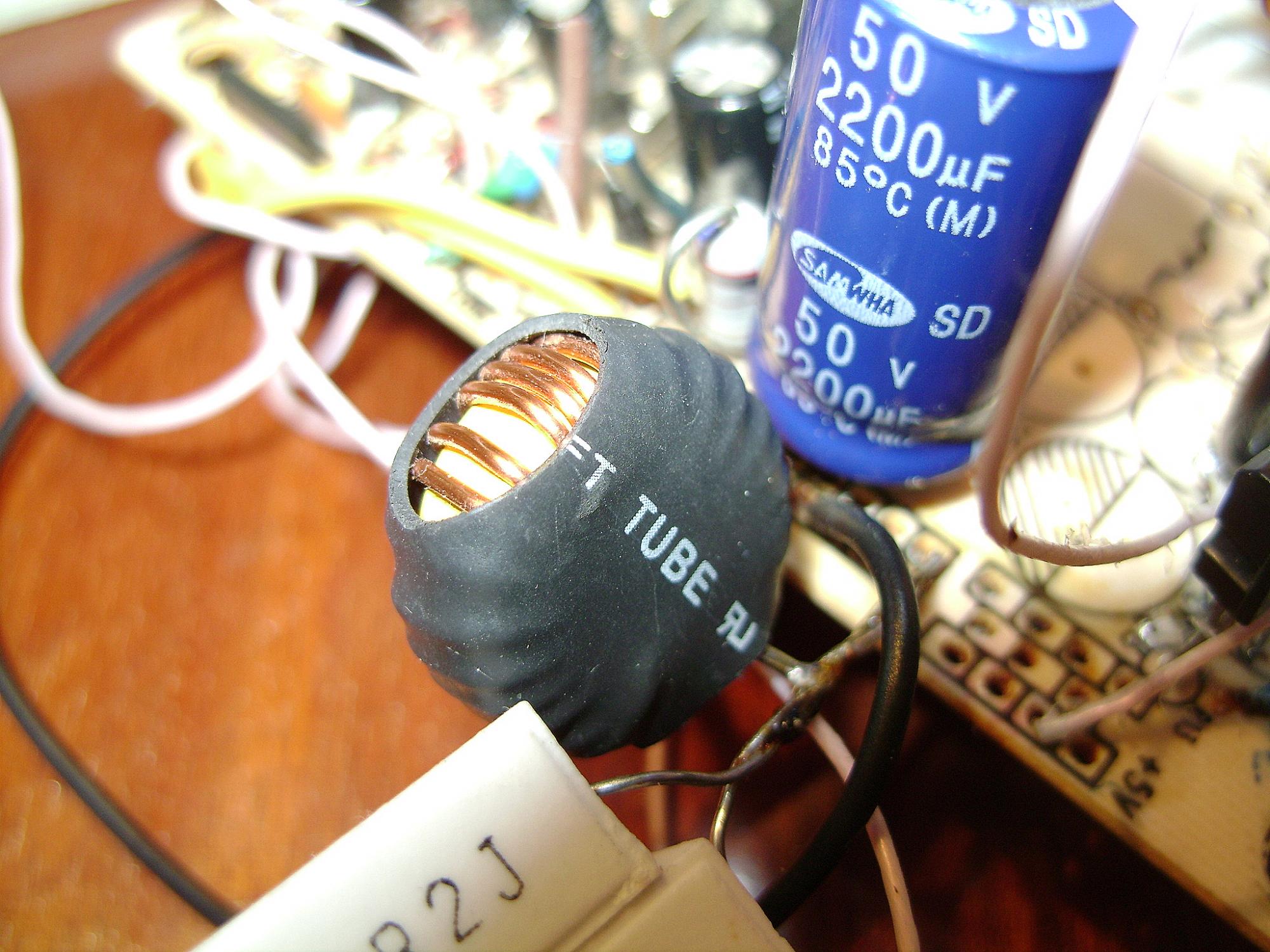

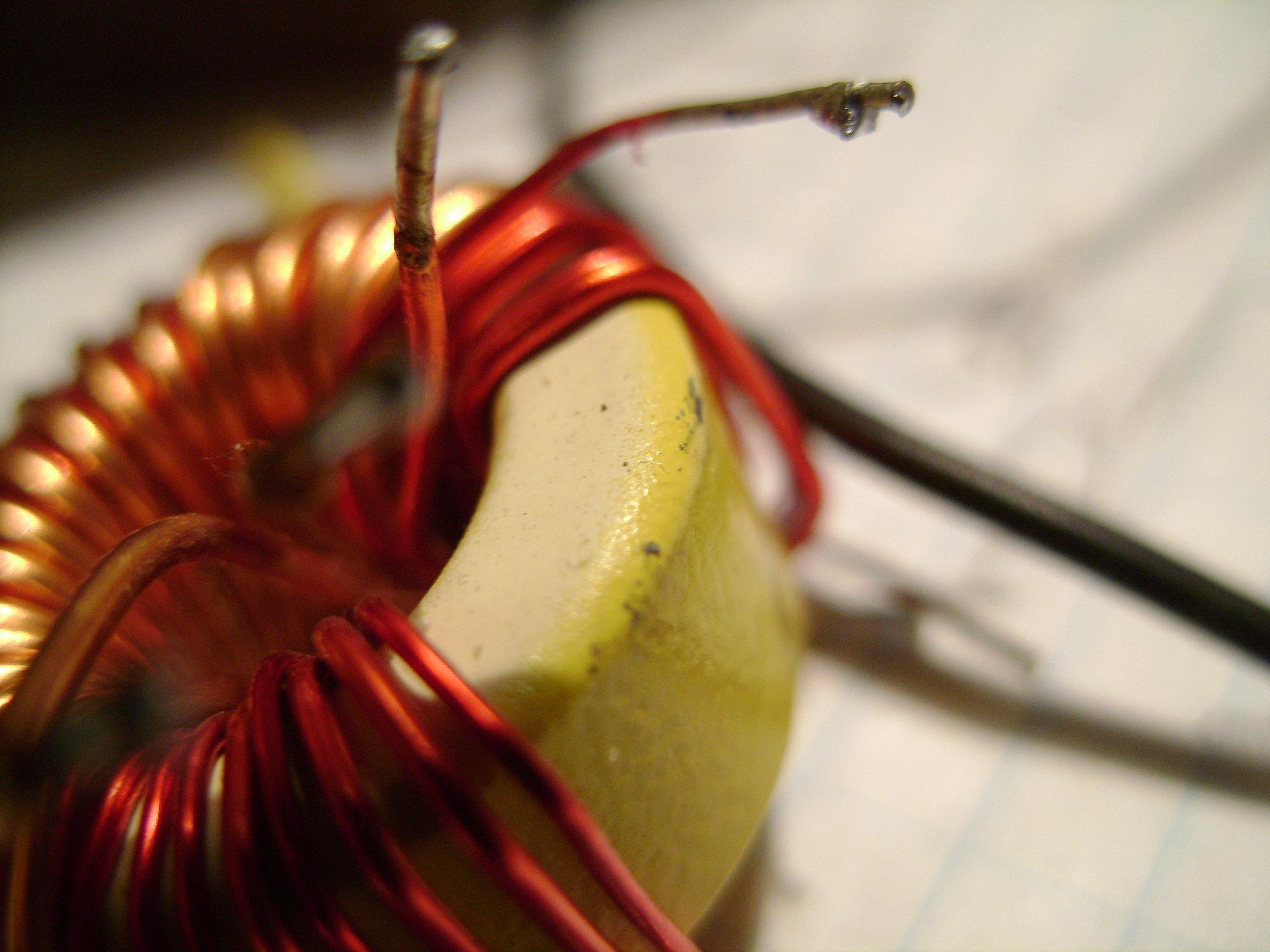

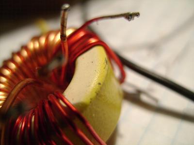

Я тоже пока поставил дроссель от цепи 3,3В с другого БП, но.... На Казусе указывают, что
Цитата:
Дросель от 350 ватника от 3,3 вольта не идёт, хотя и провод и число витков как надо, видимо материял кольца не тот, что нужен, хотя с виду кольца один в один.
http://kazus.ru/forums/showthread.php?t=15129&highlight=%E8%EC%EF%F3%EB%FC%F1%ED%EE%E5+%E7%E0%F0%FF%E4%ED%EE%E5&page=92
Сейчас посмотрел, старый желтый дроссель (групповой стабилизации) идет с белой  краской на  торце, который поставил ( 3,3В) - тоже с белой полосой.....

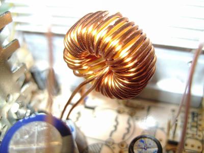

[user]Олег.[/user], сейчас вскрыл свой ИБП. Кольцо вместе с намоткой проводом 1мм 30 витков. Наружный диаметр с обмоткой 32мм. Кольцо желто-белое. По виткам смотрел из 932 поста. Вспомнил, я мотал витки по рекомендации 27-30 витков.
По нагреву не скажу, не обращает на себя внимания, но работает схема на всю катушку с лета 14 года, кольцо не потемнело, свиста нет вообще.
А пост 926 Казуса смотрели? Сейчас обратил по поводу второго дросселя.
Кстати дроссель-кольцо у меня поставлено на штатное место, далее кондер на 2200мкФ потом снова дроссель от ИБП трубчатый (родной) и снова кондер на 2200мкФ. Это соответствует рекомендованной мною схеме. И просадил выход на резистор 150 Ом, вдруг нагрузка "отвалиться". ;-D
З.Ы. И цепочка ножек 3 и 15 ваша далеко не 68нФ как по схеме (а всего 10нФ). Постоянная времени этого RC-фильтра в 5 раз уходит от необходимого по схеме.

Раньше встречал, что на 3 и15 ноги, надо ставить такую же цепочку,  как между 2 и 3 ногой ( у меня 10n 33k), поэтому так и поставил....
Спасибо за направление, перемотаю дроссель на родное кольцо
( на кольце с 3,3В, желтая краска гораздо темнее, БП мог и перегреваться с потерей свойств, дроссель на 12В вообще был черным от разогрева изоляции), потом займусь настройкой RC по 3-15 ноге.
