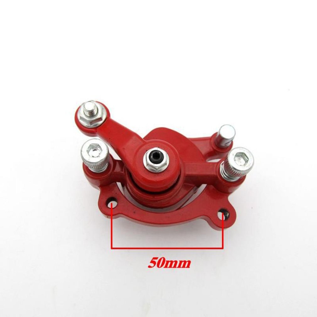

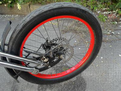

Как и раньше работало. Так, как работает спрингер в стоке. Проставки понадобились, когда я ставил калиперы на обе стороны колеса. Они размерами отличались от стокового и чтобы их поставить, пришлось развернуть трубы на 180 градусов. Поскольку крепление труб к рокерам не симметрично, образовался зазор, в который воткнуты проставки. Сначала роль проставок выполняли шайбы (9мм  длины), теперь их на проставки заменил. Можно было, наверно, с подиумами поиграться, но у меня их под рукой не было (да и сейчас нет), а покупать их "надцать" штук для экспериментов чего то не хочется.

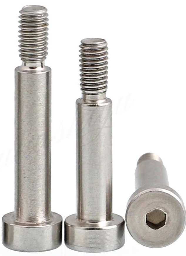

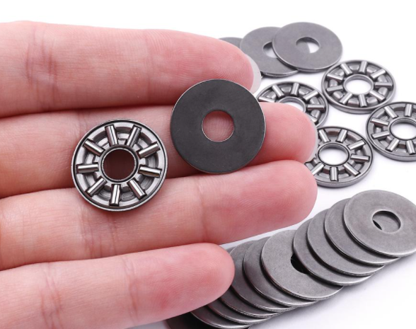

Guto
#113
Упорный - хорошо. чего-то я даже не подумал... Надо будет поискать. Вот такой болт я поставил:
Гайка М6 контрится упираясь в D=8мм и не откручивается. Зазор (люфт) регулируется тонкими шайбами (регулировочными) или проставкой.
Можно ещё стяжкой, типа мебельной, но размеры сложнее подобрать из того стандарта, что продаётся.
Шайбы паронитовые, как аварийный вариант - годятся. Пока они не замусорились, под нагрузкой нормально скользят.
Упорные в китае посмотрел. Подобрать можно, цена - гуманная. Ну и подшипник игольчатый попробую. В межсезонье нужно ведь что-то делать.

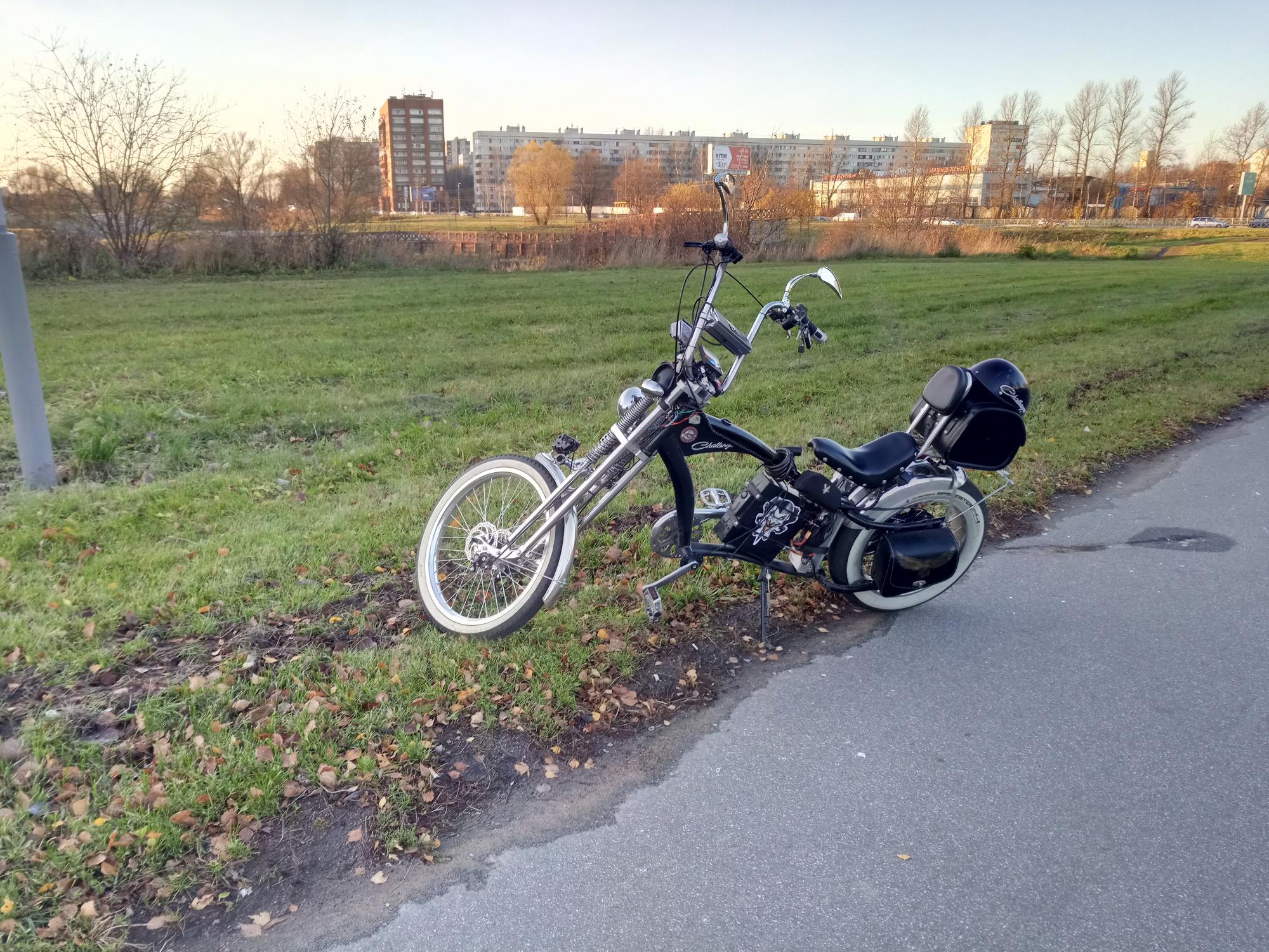

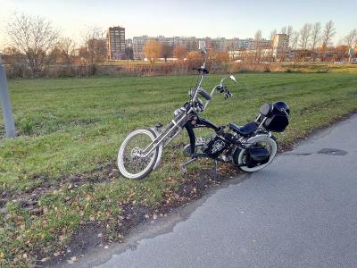

Докатываем тёплые денёчки.

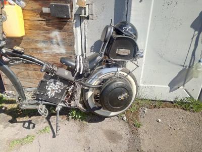

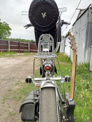

Guto
Люстру заднюю пересобрал под занавес сезона.
Было
Стало

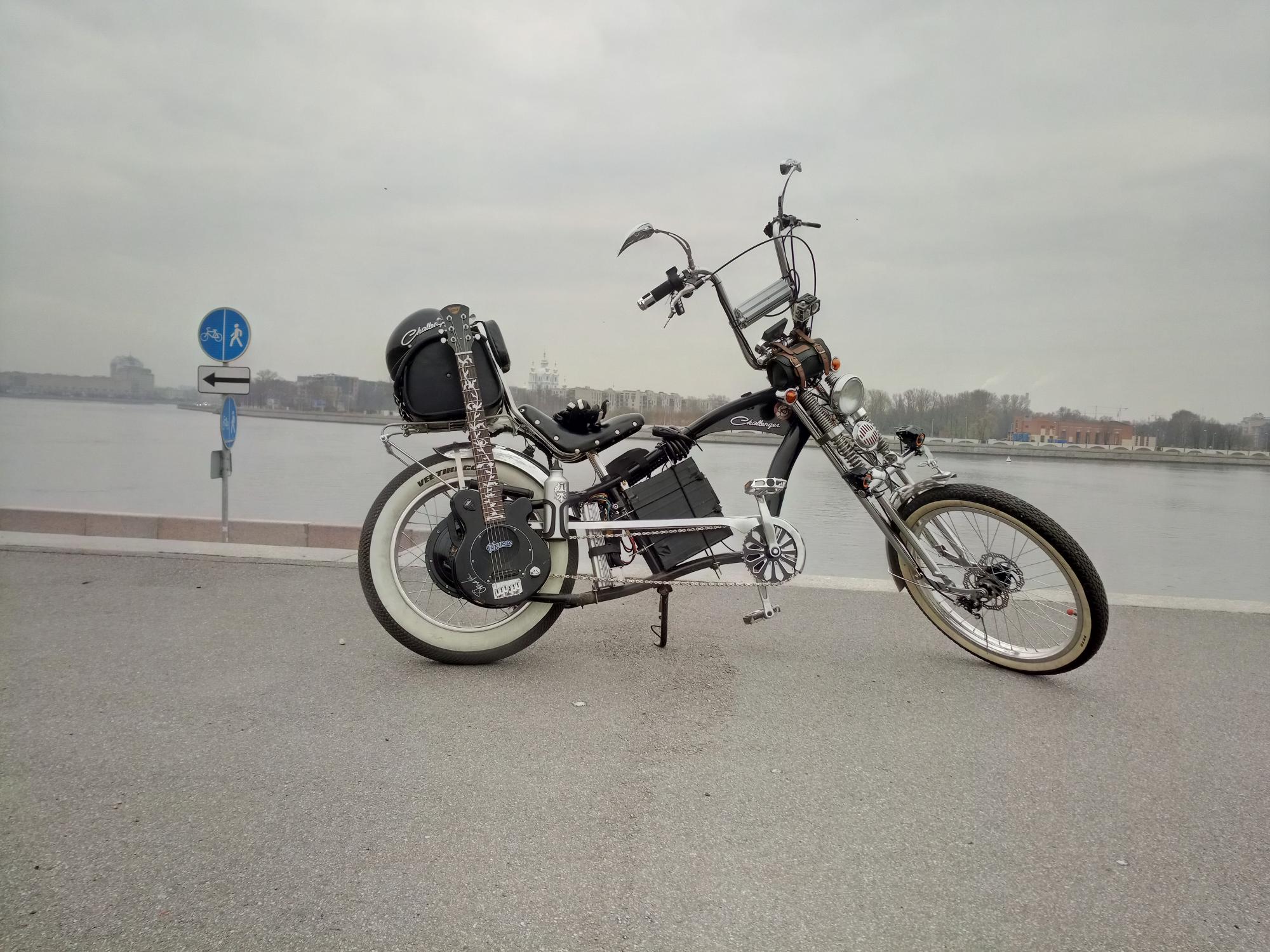

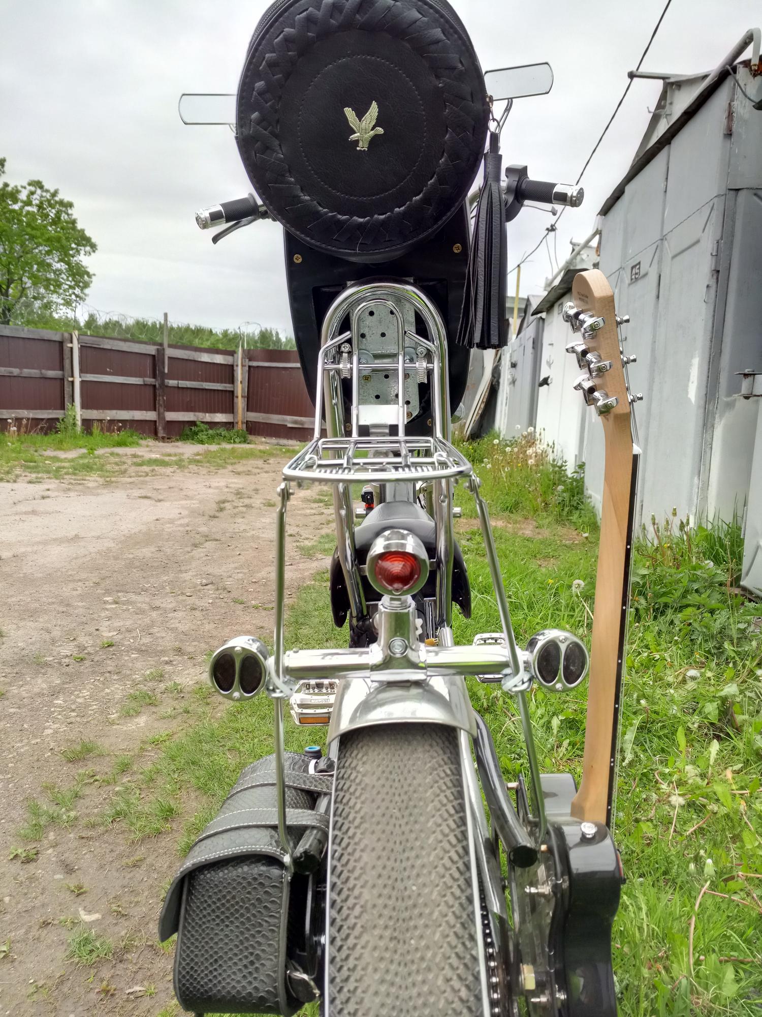

Guto

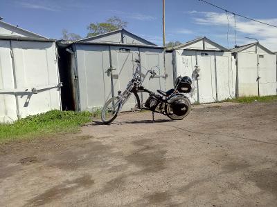

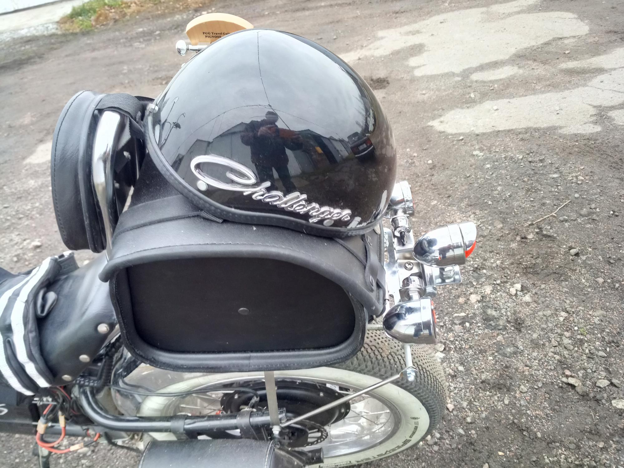

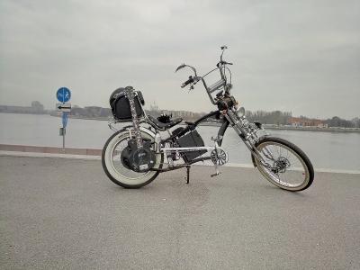

Наконец-то "дошли руки" и до Челленджера. Столько проектов выдалось в эту зиму, что к старым вернуться быстро не получается.

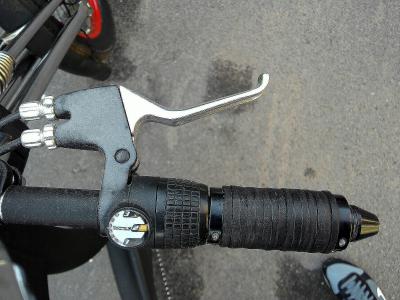

Поменял колодки и отрегулировал тормоза.

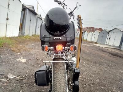

Кроме того, приладил боковой кофр в виде "запаски". На самом деле это чехол колеса от Honda Giorno. Я не очень понимаю, зачем для запасного колеса чехол, но подумалось, что в режиме "кофр" он будет полезен на велике.
Поскольку сам кофр настоящий "динозавр" на рынке аксессуаров, а кронштейн для него ещё "динозаврее", то последний пришлось изобретать.
В результате работы оказалось на 5 минут, ну, правда, процесс "изобретения" подзатянулся. Выгнул я его из уса крыла, подогнав по месту.
Вроде даже неплохо вписалось "колёсико" и аутентичность его не пострадала.

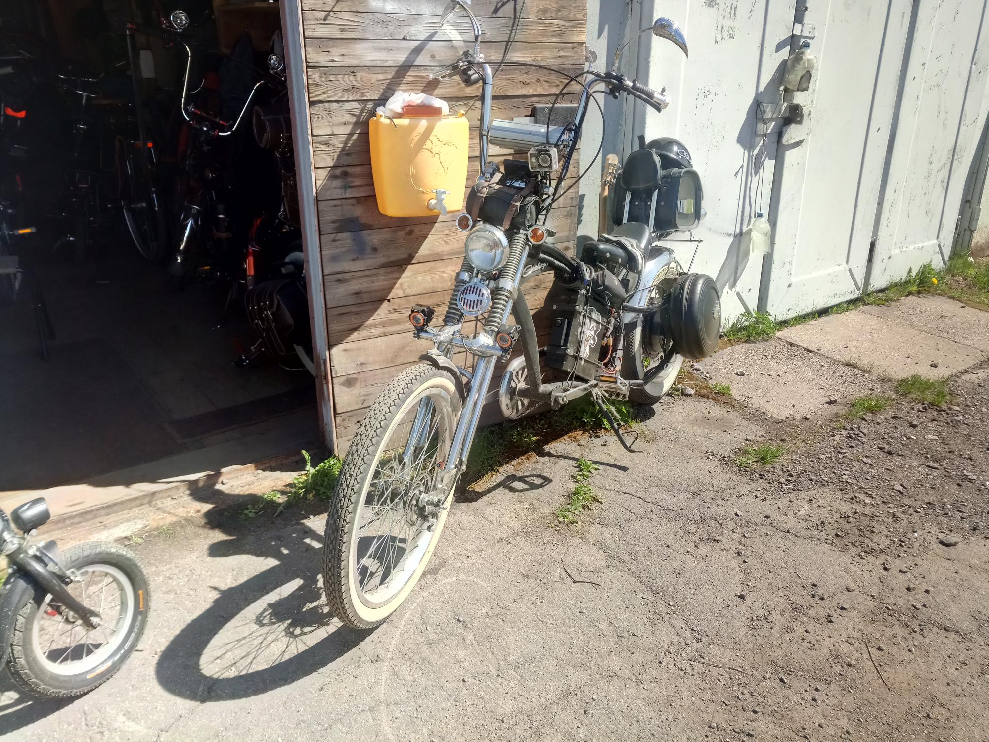

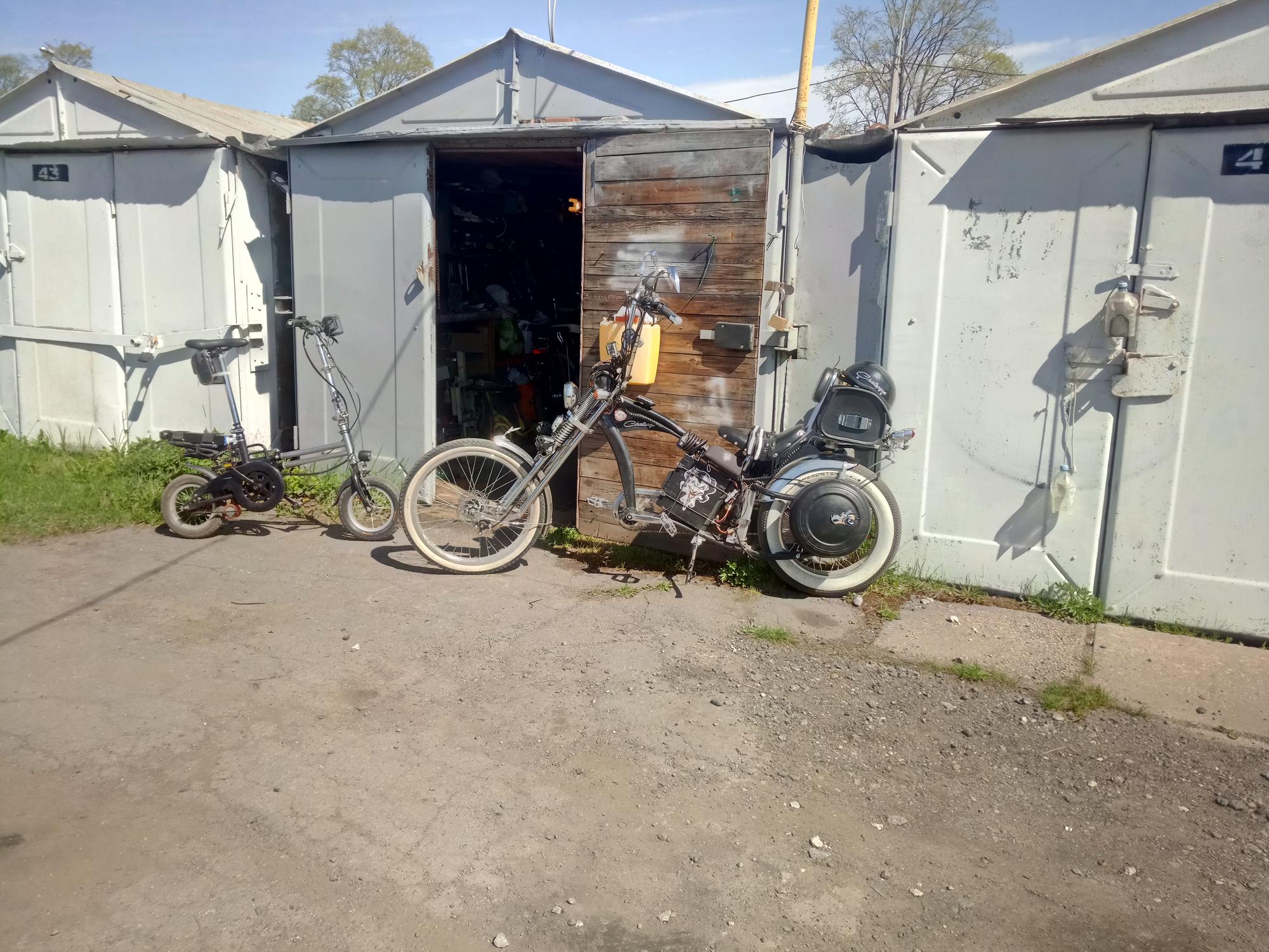

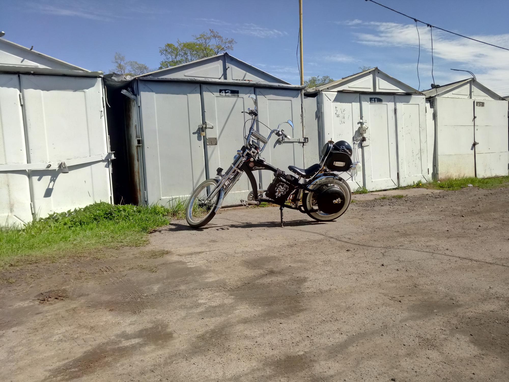

Guto
Дошла очередь "выгулять" Челленджера...
Guto

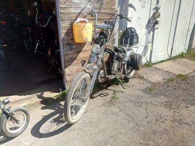

"Укатали Сивку крутые горки". Защёлкало где-то впереди. Пора, наверно, подшипники менять. Скорее всего сепаратор развалился. Как появится минутка-другая, полезу дефектовать.

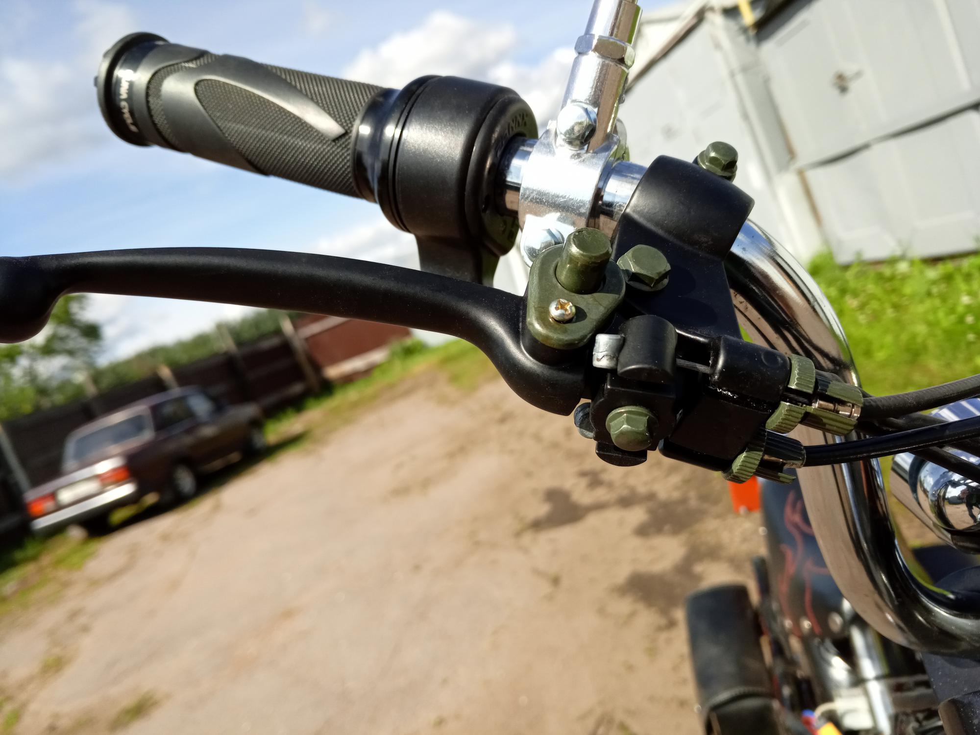

В целом по проекту без изменений. Катаюсь время от времени по настроению. Поменял колодки по кругу, закрутил пару разболтавшихся винтиков... Приехали суппорты новые. Буду со втулкой разбираться - поменяю.
Stanislavchik
Не пора на промы переходить?
Guto
Цитата: Stanislavchik от 07 Авг. 2023 в 11:36Не пора на промы переходить?
Да, такая мысль меня посетила. У меня ведь с двух сторон роторы, а таких втулок совсем не много. Проблема в том, что для сборки втулки с двумя роторами на промах, слишком много "наворотить" нужно.
1. Нужная втулка под ось 20мм.
2. Нужна переходная втулка с 20мм на 10мм, а их пока не встретил. Есть с 20 на 15 и с 15 на 9.
Остальные несоответствия - не проблема: OLD -110мм, общий вес, спицевание...
Стоимость тоже мне не нравится. Втулка+переходники+ось+спицы порядка 6т., а подшипник заменить - 100руб (что собственно и сделал, потратив 15 минут). Предварительный диагноз оказался верным. Развалился сепаратор правого подшипника.
