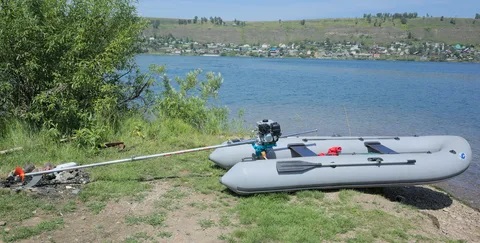

Дейдвуд для триммера + электромотор
Автор Ghozt, 15 Апр. 2021 в 21:42

Цитата: Mike 372 от 12 Июль 2025 в 16:54под приличным углом.с потерей эффективности,
Если дейдвуд длинный то эффективность выше чем у ,грубо торчащего в воде, углового редуктора.

Копейки все эти углы дают, ездил и так и этак. Плюс в этой ноге один - передаточное 2.1:1. Согласовать вот эти дикие rpm с винтом нормального размера 180+ мм, который крутят до 2000 об.
Вот только она а) весит больше, чем двигатель, б) грохочет, в) требует всяких замен трансмиссионного масла, а в чистом электрическом мире это ересь.
Лавр
Вчера испытал Шурик нанвей и винт вихрь мульти пач. Прямой привод прёт как танк. Сам решил только прямой в метр.
