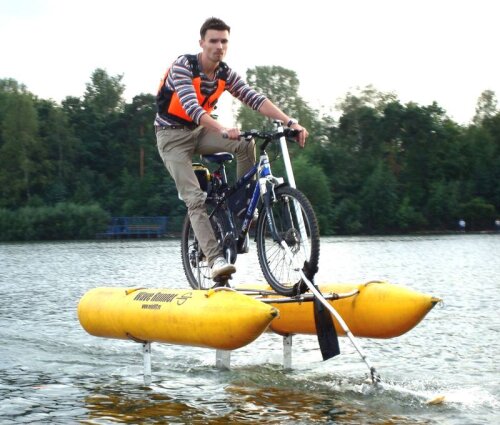

Передовые технологии прямого привода, это вот так?  :-D
С редуктором винт в воде получается горизонтально и создает максимальную тягу. А у всех этих ПП винт работает под приличным углом.с потерей эффективности, которая у него и так не высокая.
