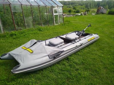

[user]slav[/user], вопрос с лодкой был решен кардинально - куплена лодка другого типа, катамаранная
slav
О , значит можно уже подумать о крыше из солнечных панелей !  :-)
Фото катамарана что то не нашёл .  :bw:

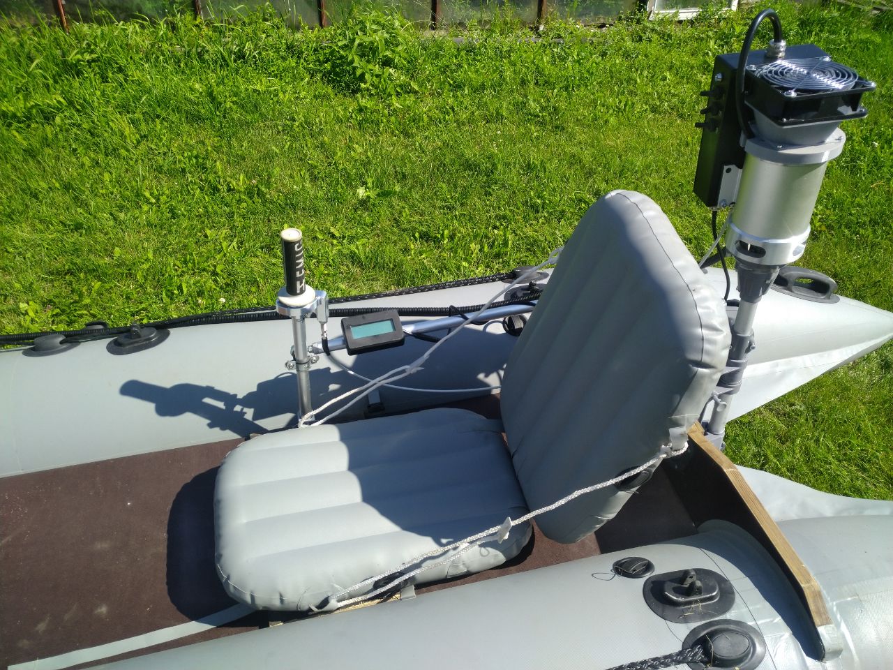

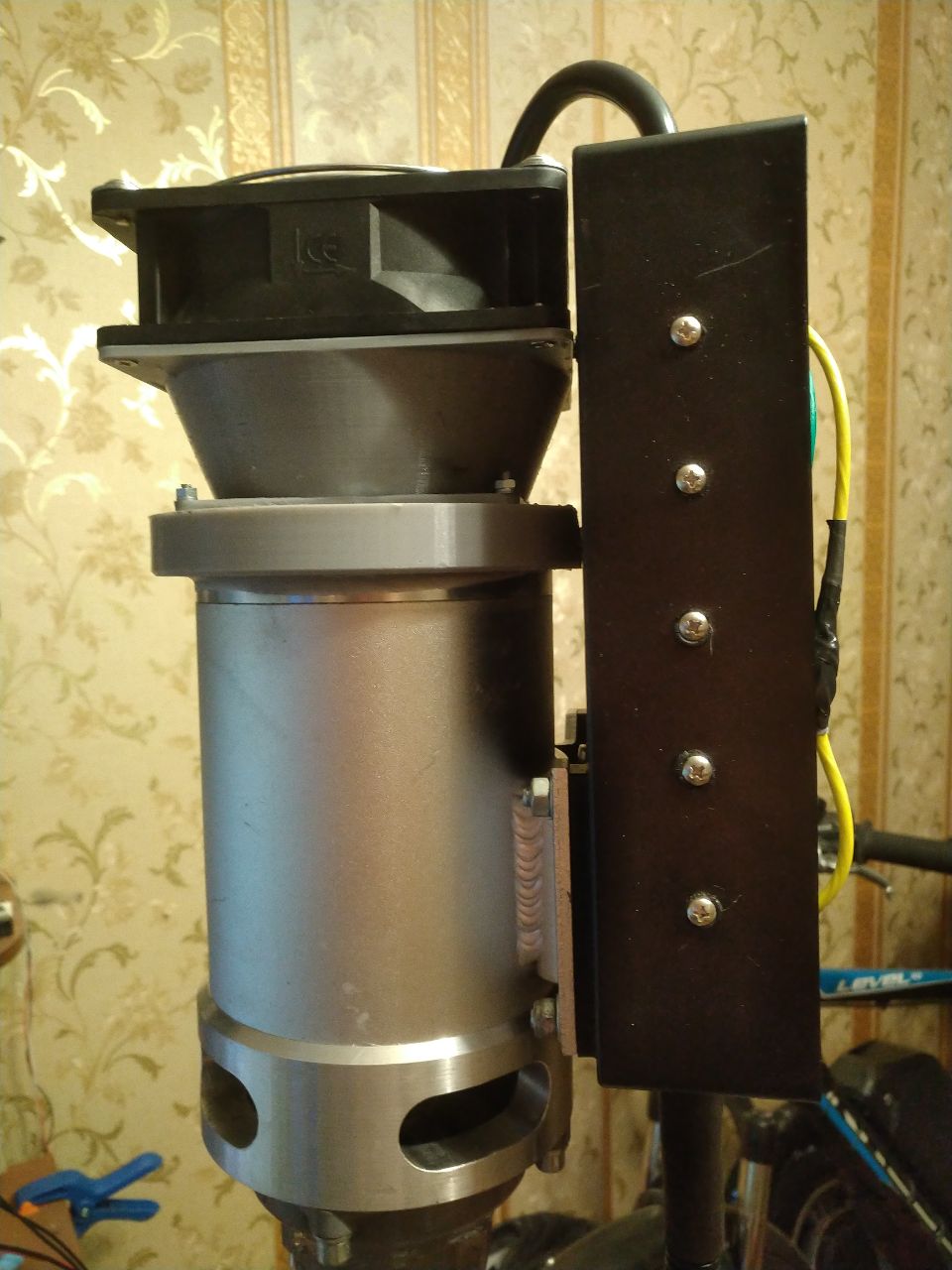

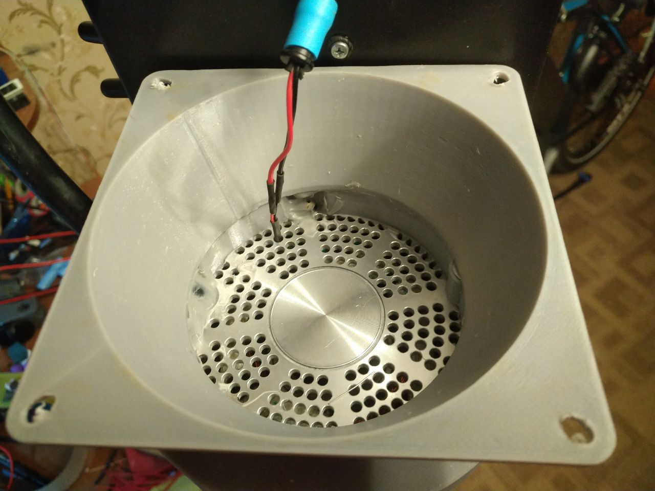

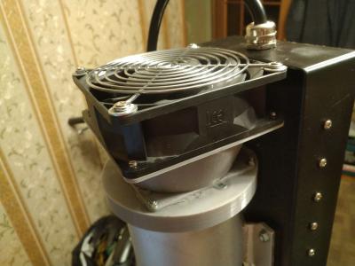

Проект потихоньку продолжает двигаться. Сделал продувку для мотора:
Сделал её не столько из необходимости, сколько из надобности натурной модели для разработки функционала продувки к моему ваттметру. Сама вертушка запросто продавливает весь мотор насквозь, но внутри мотора на оси тоже есть колесо с лопастями, и оно будет помогать движению воздуха, когда мотор будет вращаться. Пока что вентиль подключен как вкл/выкл, но в будущем попробую и ШИМ-управление.

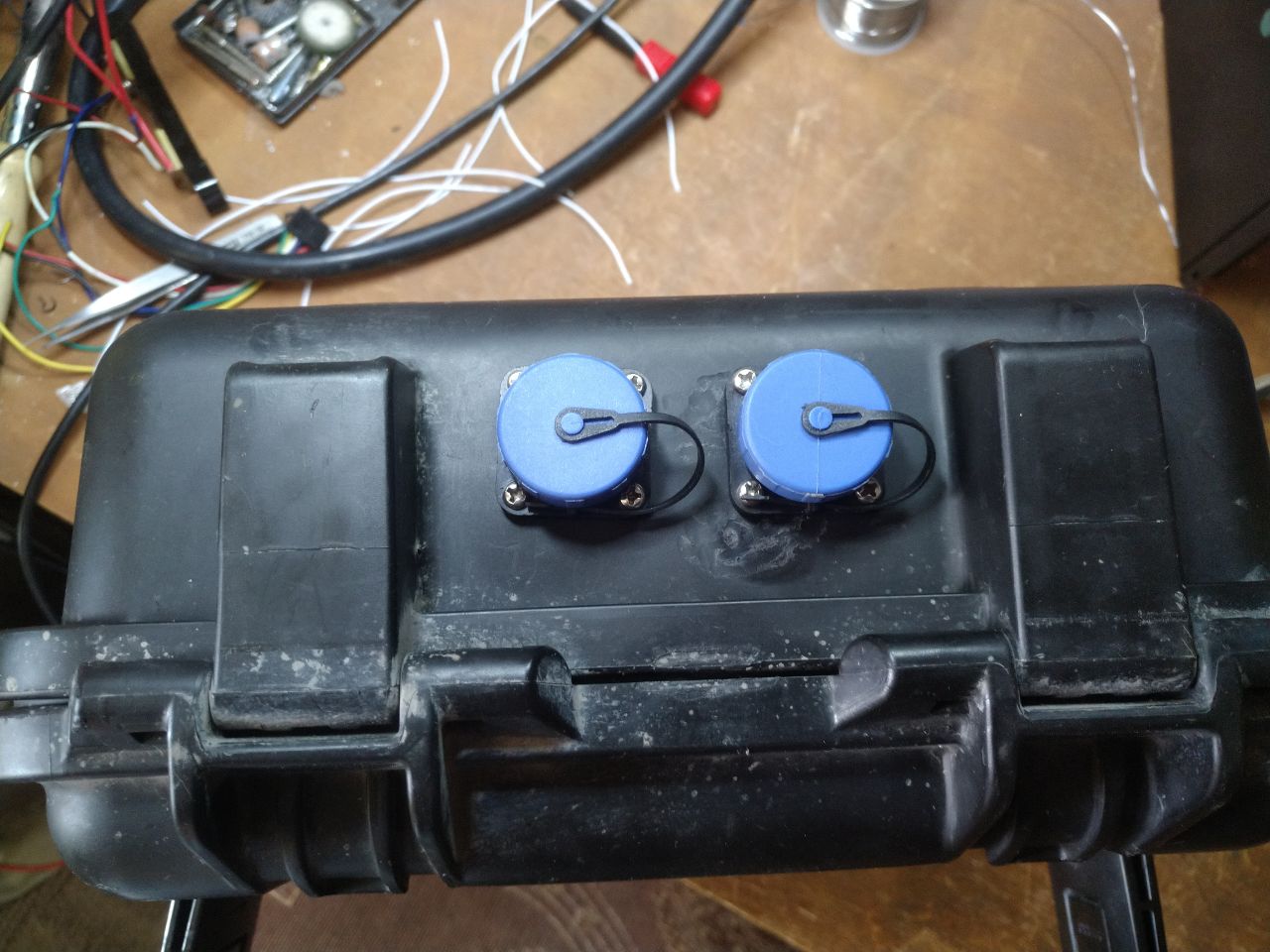

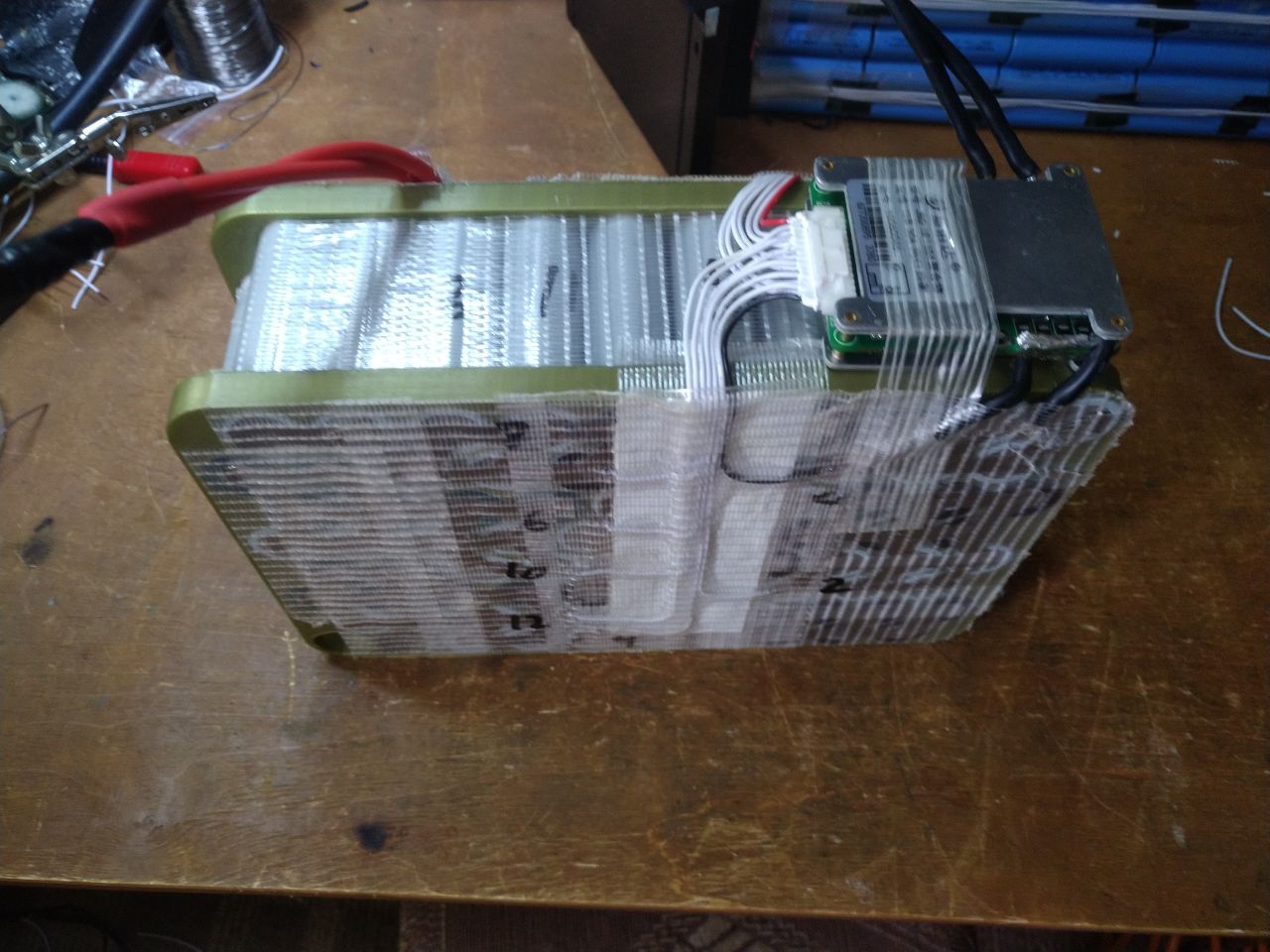

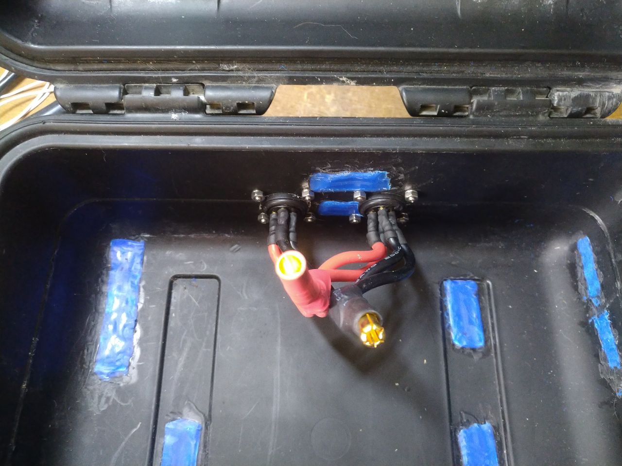

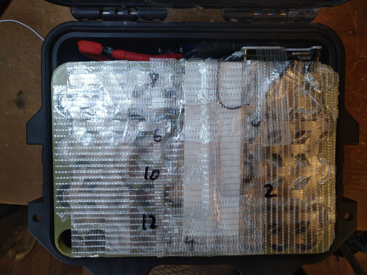

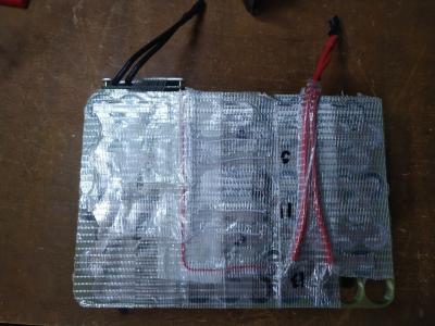

Также наконец-то доделал первую батарею. 13S6P, банки 21700, реальная ёмкость 26,6Ач. Батарею сделал вынимаемой, разъемы внутри ХТ150, снаружи водозащищенные SP21 4пин, по 2 пина на "+" и "-". Второй разъем заложен на случай параллельной второй батареи либо зарядки без отключения силового кабеля мотора, либо вообще какой-нибудь солнечной батареи, если захочется такого.
По остальным мелочам. Силовой кабель затянул в полиамидную неразрезную гофру, с обеих сторон термоусадка с герметиком. Поменял винт на Solas от хонды, у него шаг 6 дюймов против 5 у стокового. Пришлось немного доработать его напильником по месту, но в целом встаёт без проблем на этот дейдвуд. На очереди дистанция. Да, румпель это  неудобно, а с новой лодкой им станет ещё неудобнее пользоваться, чем со старой. Пока что продумываю чисто механический вариант.
По приборам учёта тоже работа движется. Купил gps-модуль и пока что неспешно скрещиваю его с ваттметром. Скорость уже считает, осталось заставить считать дистанцию и добавить кое-какие мелочи в коде. И придумать влагозащищенную версию корпуса.

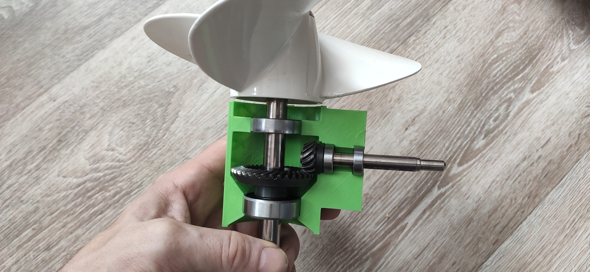

всем привет, сделал мотор с двигателем от гироскутера, на ноге от тримера с угловым редуктором от дрели 1:1 напечатал и протестил винты, отличный троллинговый мотор получился!

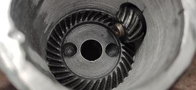

Surf_el
[user]Alexander82[/user], вы уверены, что этот редуктор прослужит хотя бы сезон? Чтото отзывы говорят, мол деньги на ветер. Да и выдержит ли просто длительное плавание в несколько часов непрерывной работы? Кстати, вы его герметизировали?
Alexander82
Цитата: Surf_el от 19 Июнь 2022 в 18:18Кстати, вы его герметизировали?
да, конечно сапог герметичен, подшипники-сальники,как положено, с этим всё хорошо.
Цитата: Surf_el от 19 Июнь 2022 в 18:18вы уверены, что этот редуктор прослужит хотя бы сезон?

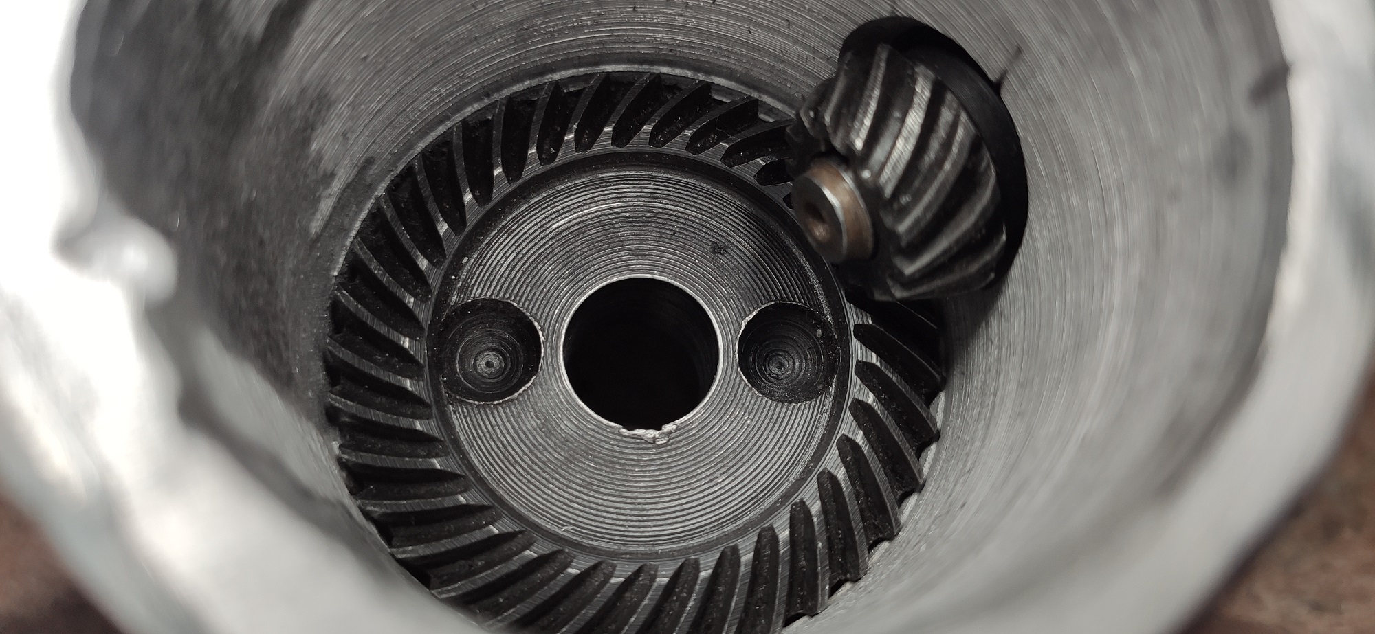

думаю должен, обычный редуктор, если только метал там так себе, а по конструктиву вроде нормальный. Альтернативы приемлемой 1:1 я не нашёл. Да и нагрузки на нём не больше чем на дреле. В любом случае не узнаешь пока не попробуешь))
Surf_el
Просто дрель не крутят часами непрерывно, так что да, ваш опыт будет интересен
Alexander82
Цитата: Surf_el от 20 Июнь 2022 в 14:07дрель не крутят часами непрерывно
тоже об этом думал, но и нагрузки для дрели другие и обороты там 2000+. При вскрытии этот редуктор не особо от карвера отличается. В общем посмотрим, альтернативы то всё равно нет

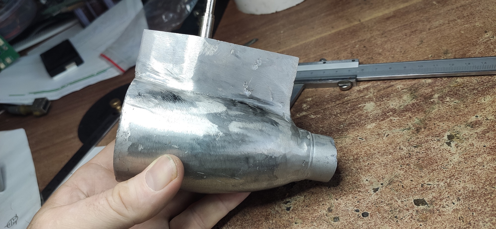

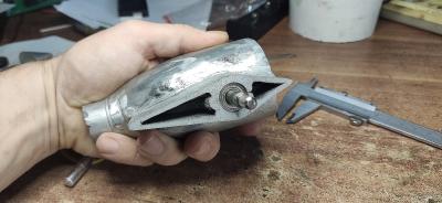

Всех приветствую. Тоже делаю электричку на лодку, но мой путь еще сложнее, я отливаю корпус редуктора и штанов, редуктор будет на шестернях от болгарки, винт 7,5х8 дюймов, мотор 4,7 кВт пиковый и 3 кВт длительный.
Первую версию редуктора отливал половинками и сваривал вместе, но теперь хочу по другой технологии отлить корпус целиком, чтоб не было сварных работ да и токарки поменьше будет.
Первая версия литья корпуса редуктора.
Это примерка всех зазоров

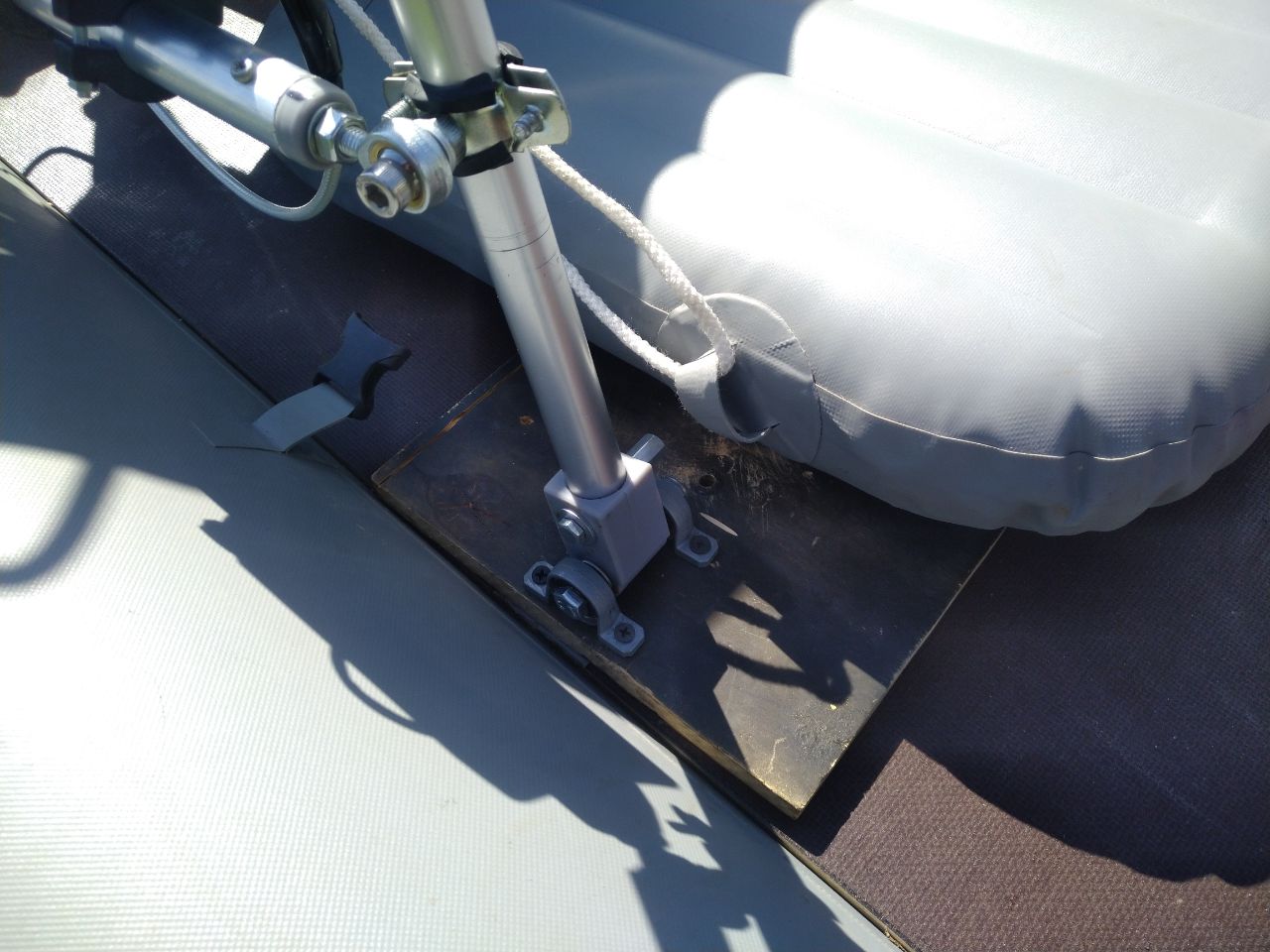

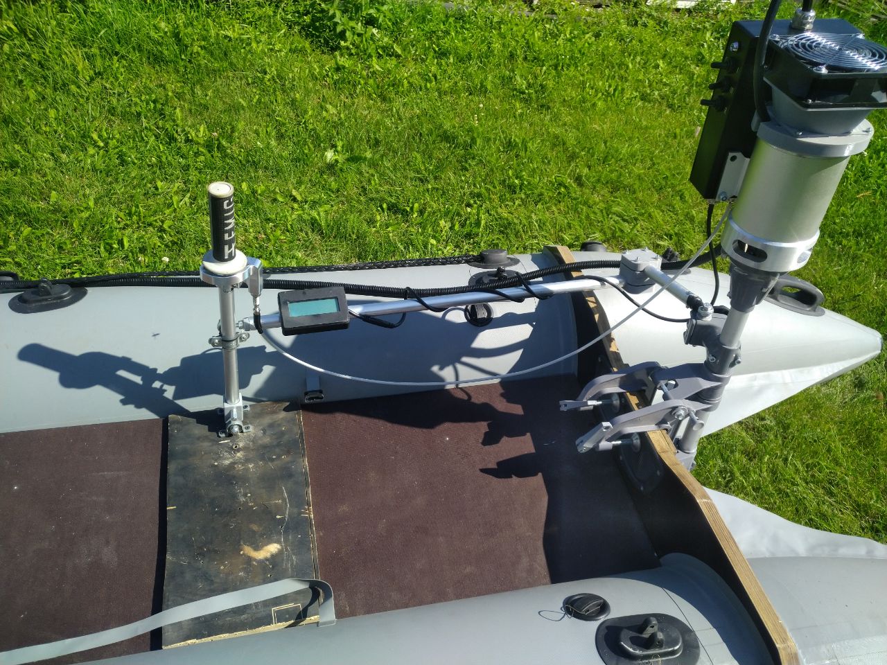

Собрал наконец "дистанцию". Делать решил наподобие того, как это сделано в педальных катамаранах - рычаг, который ходит вперед-назад и дергает мотор влево-вправо посредством жёсткой тяги. По некоторым причинам пришлось это делать наспех, и, разумеется, вылезли некоторые косяки при испытаниях. Например, если давить гашетку, а потом резко её отпустить - мотор складывается вперед набегающим течением. Потому газ надо отпускать плавно, и придумать прижимной механизм. Также доставляет неудобство то, что у руля нет четкого среднего положения, при котором лодка идёт строго прямо. Само управление тоже достаточно задумчивое в связи с габаритами лодки (4,3м), тем не менее,  достаточно удобно управлять стало, в отличие от первоначального варианта.
Теперь о результатах испытаний на новой лодке, более высоком напряжении и большем шаге винта. Если ехать с пассажиром, то можно укладываться в 150-200вт при движении со скоростью около 5км/ч. Итого потребление на сопоставимой скорости упало вдвое по сравнению с предыдущей лодкой. Если же ехать на все деньги, то потребление около 2-2,2кВт, 15км/ч для одного и 13,5км/ч для двух пассажиров. Сложилось впечатление, что можно поставить винт ещё больше, т.к. в определенный момент я увидел 60А потребления, в то время как бОльшую часть времени оно колебалось в районе 45А. Надо сказать, пинок теперь на старте достаточно резкий, в отличие от первой лодки. Нос подымать пытается, но не глиссирует. Попробую винт покрупнее.
