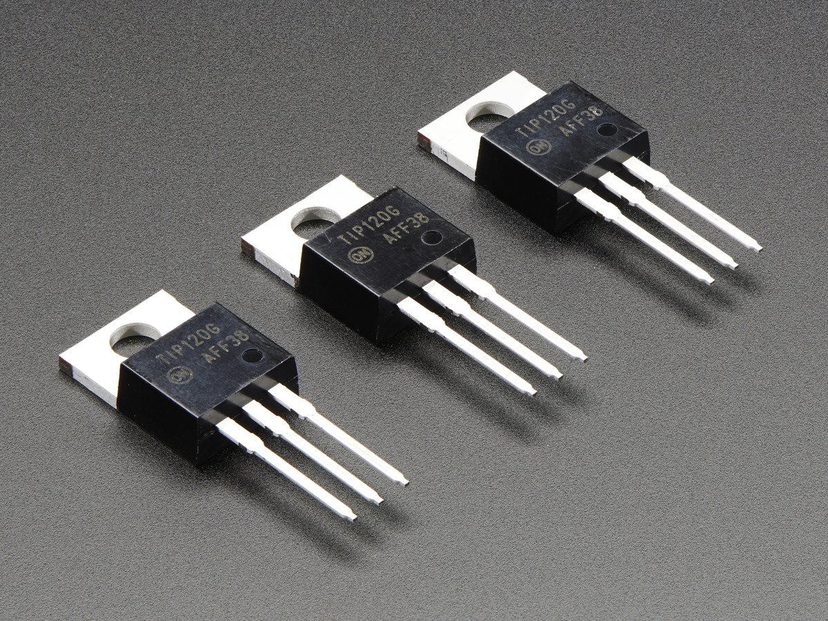

Q-13
Здравствуйте.
Велосипед перестал реагировать на ручку газа.
Ручка газа рабочая (есть две ручки обе новые), на всякий случай проверил в ручке газа датчик Холла – всё рабочее.
Иногда, когда велосипед постоит с отсоединённой батареей, при повороте ручки газа может дернуть колесо.
Дергает на пол секунды и далее больше не реагирует на ручку газа.
Калибровка колеса (при замыкании двух проводов работает нормально) крутит.
Также на контроллере очень сильно греется вот такой резистор (фото с Интернета) при включении питания нагревается за 15 секунд до горячего состояния (пальцами не удержать) не знаю нормально это или нет...
Может какую информацию еще написать (что ещё проверить) разбираюсь в этом деле плохо.
Контроллер новый куплен несколько дней назад, как и ручки газа.
После покупки/установке пару дней всё работало идеально, а теперь...
Q-13
↑ Забыл написать ↑
На контроллере мигает лампочка.
7 раз моргнет 1 раз пауза и так по кругу...

MoRoman
Цитата: viziri от 30 Янв. 2021 в 21:17И проверить правильность подключения!
И найти правильную схему подключения!
И соединить правильно!
а как-же это ?
Цитата: Q-13 от 30 Янв. 2021 в 19:32После покупки/установке пару дней всё работало идеально
Цитата: Q-13 от 30 Янв. 2021 в 19:32на контроллере очень сильно греется вот такой резистор (фото с Интернета) при включении питания нагревается за 15 секунд до горячего состояния (пальцами не удержать) не знаю нормально это или нет...
нормально.. это первая ступень понижения напряжения батареи... с точки зрения схемотехники решение конечно дрянь, но его не редко используют в дешевых контроллерах

Q-13
Всем спасибо - заработало)
Перемкнул на контроллере 60V и все наладилось.
Всего скорее контроллер входил в защиту от высокотоковых 30A батареей при резком нажатии на газ.
Теперь (пока) этой проблемы нет и лампочка не мигает.
