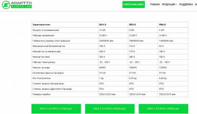

ЦитироватьНо почему его нельзя настроить также резво, как инфинион на моторчике 500Вт...не понимаю.
Я прошлым летом ставил Мини-Е на скутер с DD мотором мощностью 4Квт, напряжение питания 72в, температуры фетов хватало на 10-12 секунд старта, дальше температура поднималась до критической, мощность программно ограничивалась и оставалась в пределах 1-1,2 Квт. Добавлял внешние радиаторы, но оказывается теплоотвода не хватает от самих фетов на корпус.  Из этого можно сделать вывод, что Мини-Е расчитан на 1-1,2 Квт непрерывной долговременной мощности. Заявленные 4 Квт не соответствуют действительности. Я об этом писАл, но никто не смог дать мне внятного ответа, почему так?

Цитата: Piramidon от 14 Фев. 2019 в 19:30то Мини-Е расчитан на 1-1,2 Квт непрерывной долговременной мощности
Этим все производители грешат ибо нет стандарта как измерять. Реально ездил раньше 2,5 кВт по 15-20 км.

Так я так же поставл дополнительные радиаторы, но феты быстрее греются, чем потребляет тепло корпус, контроллера, чтобы дальше передать это тепло на радиатор.

Согласен, что стандарта нет, но если заявляют 4Квт, значит он обязан держать эти 4Квт продолжительно, а если он по факту продолжительно держит только 1-1,2Квт, то нужно писАть, контроллер расчитан на непрерывную отдаваемую мощность  1-1,2Квт с пиковыми нагрузками до 4 Квт не более 10-12 секунд.  Прочитав такой пункт в описании я бы не стал брать не дешевый контроллер.

Цитата: Piramidon от 15 Фев. 2019 в 08:34он по факту продолжительно держит только 1-1,2Квт,
У вас или с мотором беда какая то или с настройками. Писал выше что 2,5 кВт по городу продолжительно он ездит. Сколько фазного настроено? Как дела с углами холлов? В ручную пробовали настраивать?

Фазного 160А, углы холлов не трогал, оставил, как есть после самообучения. Мотор новый.   2,5 Квт продолжительно это поставил ручку газа в полный газ, на дисплее выскочила цифра 2500вт и в течении десяти-двадцати минут ехать при этих показаниях, правильно? Или дал газ, сбросил и так циклически?

Цитата: Piramidon от 16 Фев. 2019 в 05:452,5 Квт продолжительно это поставил ручку газа в полный газ, на дисплее выскочила цифра 2500вт и в течении десяти-двадцати минут ехать при этих показаниях, правильно? Или дал газ, сбросил и так циклически?
Город светофоры поэтому второй вариант. И обычно этот вариант с постоянными старт-стоп более тяжелый и горячий для контроллера, тяжелее только медленный постоянный подъем в гору может быть.

Цитата: Piramidon от 16 Фев. 2019 в 05:45Фазного 160А
А номинал по фазному 100А для мини-е, что и указано в таблице на сайте.
