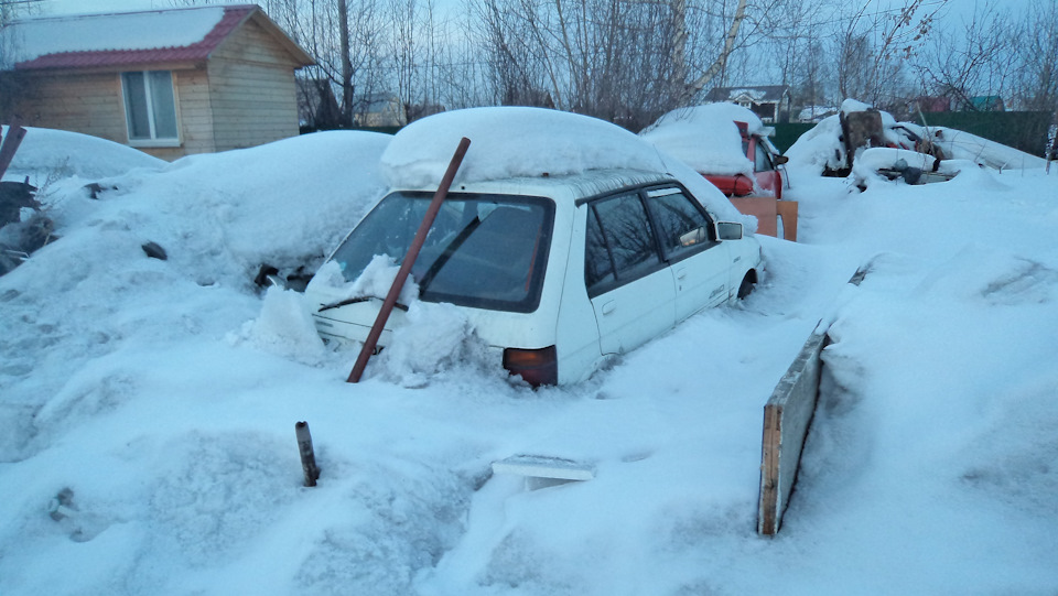

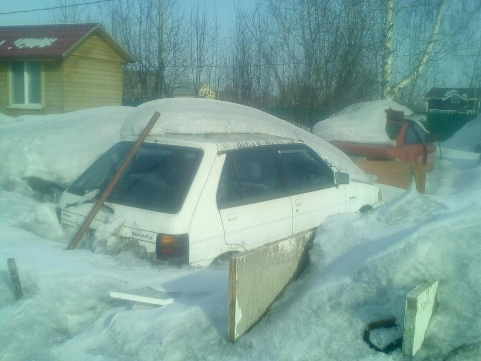

владимиррр
Ага,зашевелились,пригрело :-)
У меня тоже замело все.
