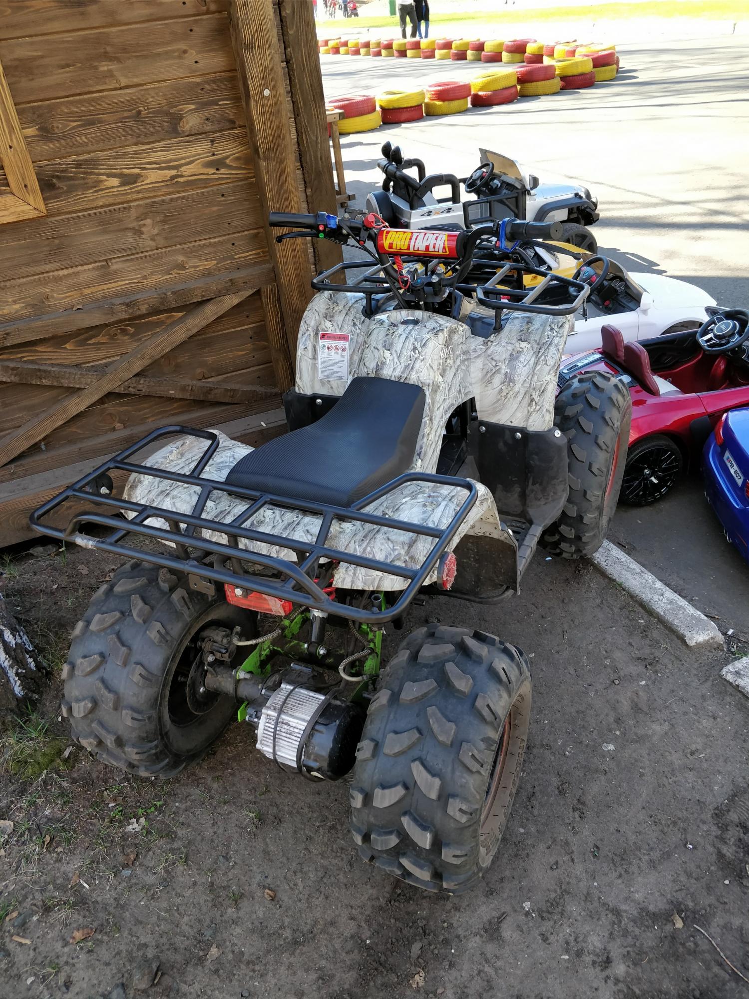

pivolan
Установил такую штуку на свой квадроцикл, который 1квт. Подключил в параллель 4 аккума по 12вольт, едет, но быстро выключается, где-то 300ватт по датчику показывает, чуть больше - отключается. Подключил свинец по схеме 2s2p т.е. подал 24 вольта на эту штуку. Квадрик начал ехать бодрее, полный газ все равно выключался, но коекак все же ехал. Примерно 700 ватт выдавал. Если просто подключать батарейки без преобразователя - вдыавало до 4000ватт в пике. Когда прокатился в течении 15 минут с максимальной нагрузкой, эта штука у меня загорелась, слегка подпалила мне штаны, оперативно остановился выдернул и выбросил. В елом прикольная штука оказалась. Но надо мощнее.

slav
Цитата: pivolan от 05 Нояб. 2022 в 02:23Подключил в параллель 4 аккума по 12вольт, едет, но быстро выключается,
Мож соединить их последовательно и забыть про дс-дс ?  :bw:
