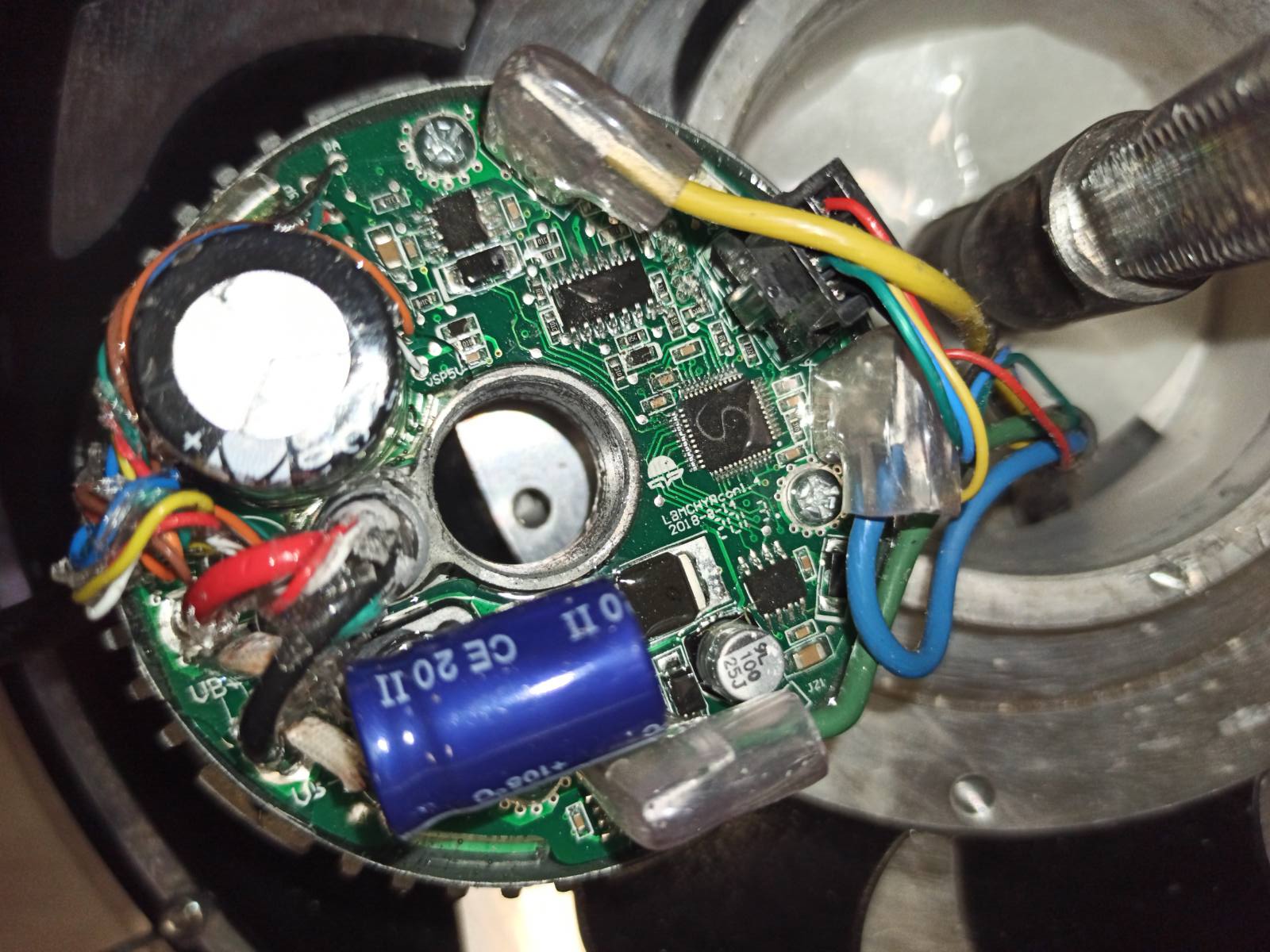

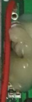

Привет всем,поломался  мой велосипед Kalkhoff едет  рывками  на  всех трёх скоростях  .Разобрал мотор  ничего  сгоревшего и сломанного не  нашёл. Показываю  что внутри.
Юрий 48536
Собрал  мотор,стук пропал  но  появилась  ошибка error  M 61

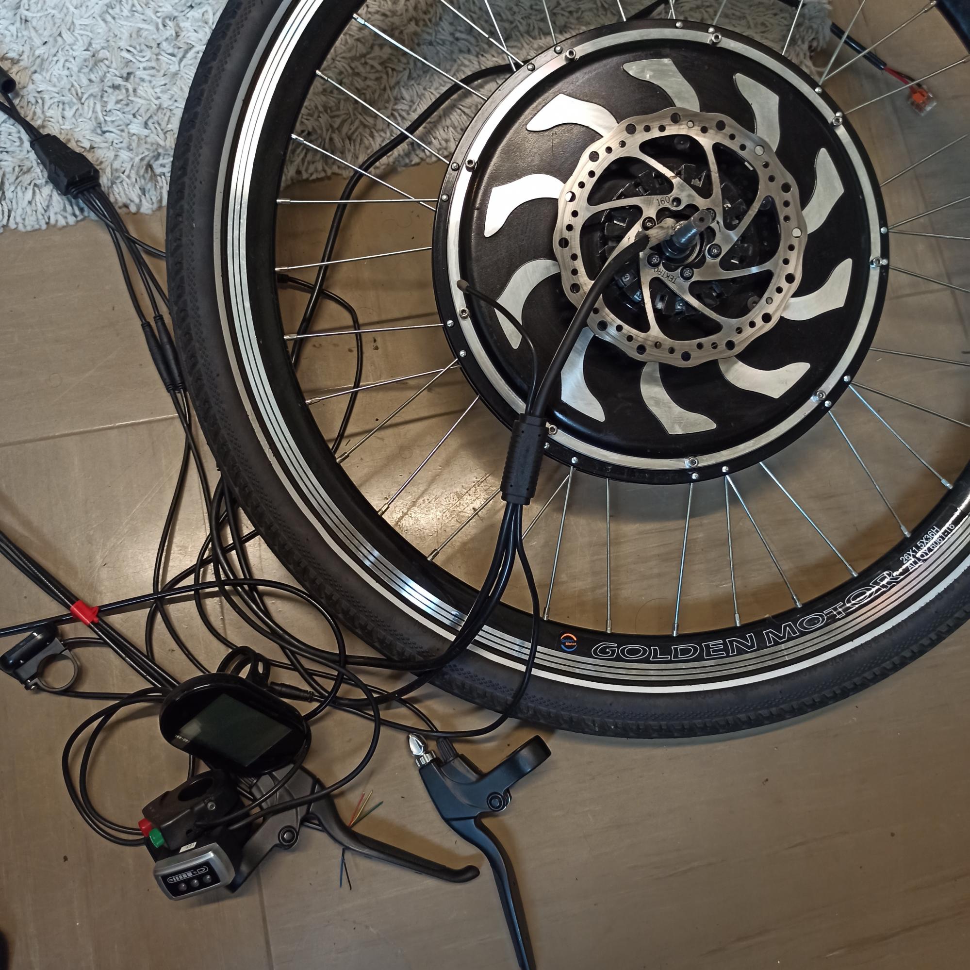

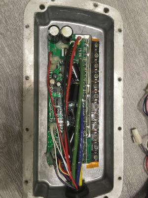

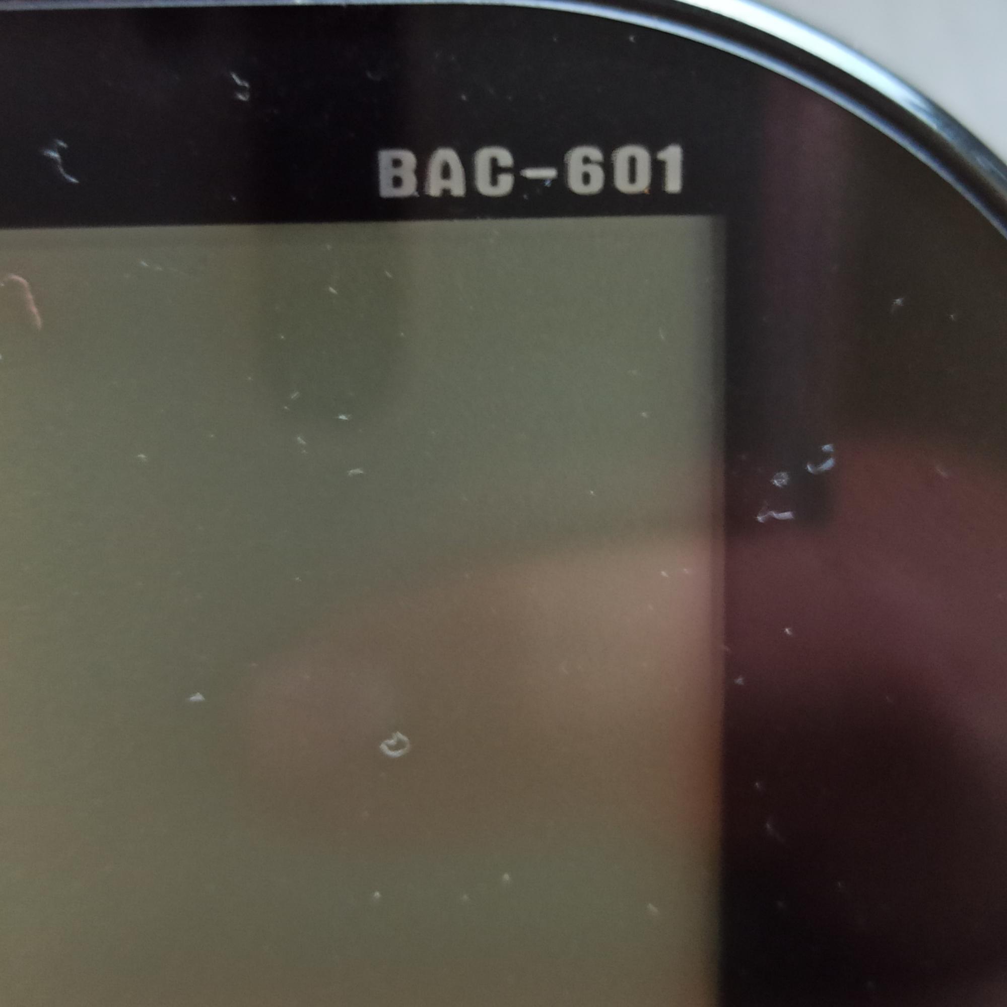

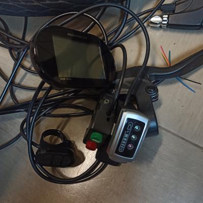

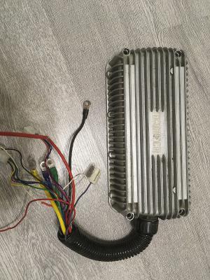

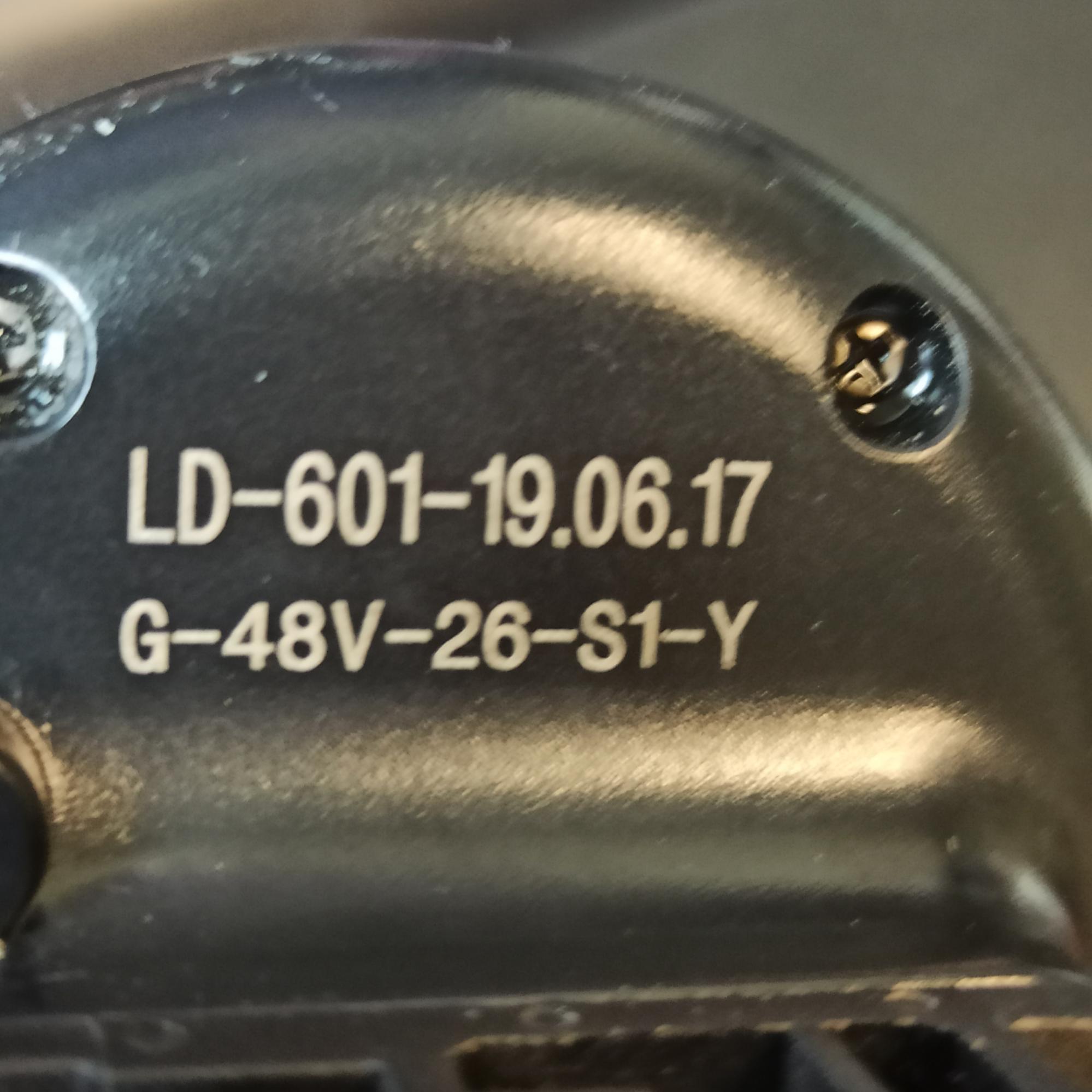

ultr75
экран (BAC-601) показывает "Error 9" .
В чем может быть проблема? что проверить?
Колесо (Golden Motor) признаки жизни не подает.
Заглянул в контроллер, посторонних запахов нет, следов воды нет, хотел прозвонить провода на предмет обрыва но там всё залитo силиконом и без особой необходимости я бы туда не лез..
версию колеса не знаю (похоже на Magic Pie 4), в комплекте экранчик BAC-601, контроллер на фото.
