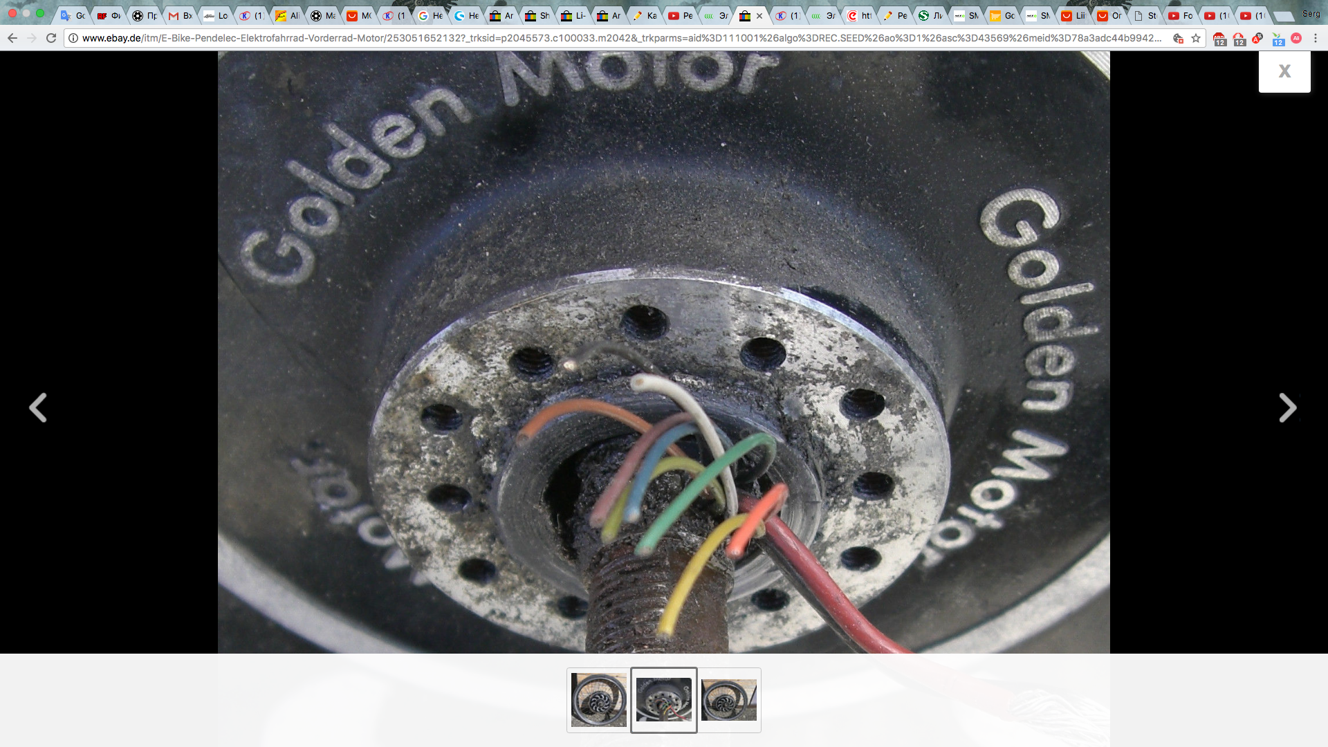

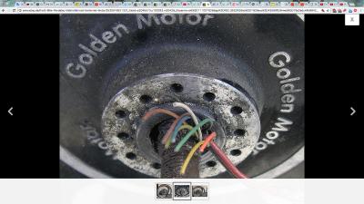

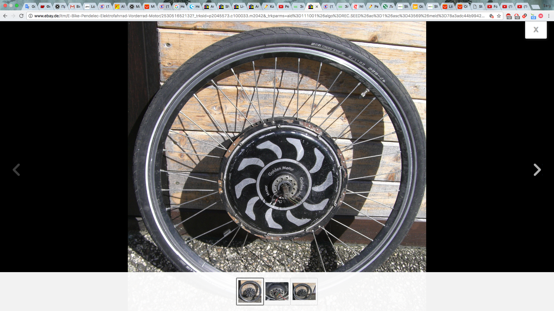

pepsik59
8 тонких проводов и 2 толстых-красный , чёрный .Подскажите какая модель

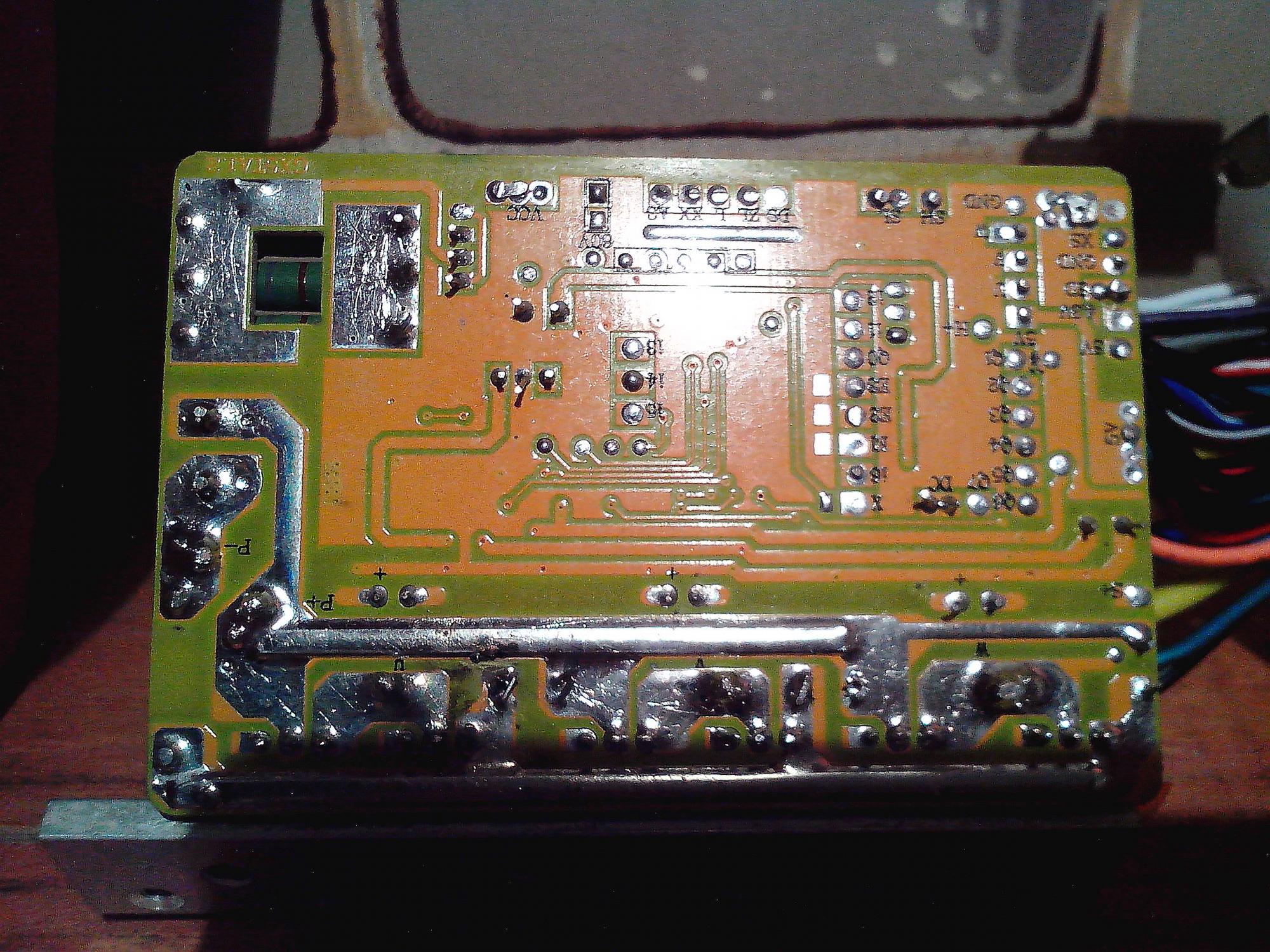

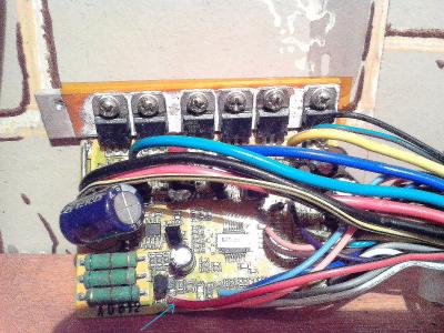

Добрый день! Нужна помощь ----подскажите что нужно перепаять (ни фига не смыслю в электронике но прозвонить могу). Пришел с Али контроллер на 350 ватт. начал подключать но на ручке газа и на датчике пасс нет питания 5v. в общем на плате где указаны 5 вольт нигде нет даже одного v.
мосфеты прозвонил(вроде дышат). куда еще тыкать что б узнать где нет питания. внизу фото -обведите красным(да хоть желтым) -пожалуйста! в Ремонт возить нет смысла (дороже выйдет). тем более до станции 15 км плюс паровоз до Питера!
rzaviy
[user]андрей 1708[/user], может стоит для начала запитать контроллер,подать питание на слаботочку
Мой "ПЕПИЛАЦ"
андрей 1708
[user]rzaviy[/user], можно чуть подробней.  подать 5v где они должны быть? т.е грубо на дорожки к плате?
[user]андрей 1708[/user], не 5В, а слаботочку. У контроллера есть силовой плюс и слаботочный (обычно тонкий красный провод, отдельный, не объёдинённый в разъём с каким-то другим). На него нужно подать напряжение батареи относительно силового минуса.
В вашем случае это скорее всего вот этот провод (синяя стрелка внизу):
Может быть вы его вообще забыли подключить? Тогда проблема не в контроллере точно. Его так же надо подключать, как и силовой плюс, можно его завести через выключатель для обесточивания байка без отсоединения батареи.
андрей 1708
[user]tmiaer[/user], пробовал его то же подключать т.к он идет к замку зажигания-ничего!  покупал у этого продавца в ноябре(https://ru.aliexpress.com/item/Cheap-36V-48V-350W-17-18Amax-BLDC-Motor-Controller-Electric-Bike-Tricycle-Controller-Driver/2012504563.html?spm=a2g0s.8937460.0.0.1E7q7r). там достаточно хорошее пояснение подключения!
[user]андрей 1708[/user], подключить его и дальше замерять напряжения на плате. На зелёных резисторах, на стабилизаторе после них как минимум.
