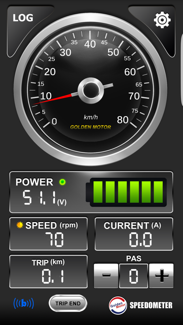

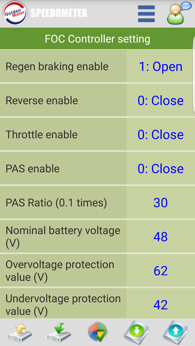

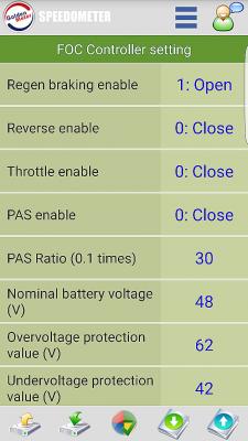

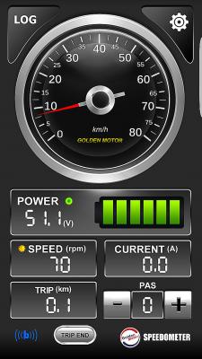

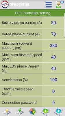

ARTEFACT78
Приветствую!
Давно читаю форум, но зарегился только сейчас - потому что нужна помощь!
Не кидайте тапками если будут глупые вопросы - я далек от электротехники!)
Комплект MagicPie5, акб Panasonic 48P11 Handy Li-Ion 48V 11,6.
Пользую месяц.
Установил на велосипед. Начал кататься. Все радовало. Через неделю врезался в проводку (установил разъемы, подключил фару, работу делал опытный электрик) после этого вмешательства через пару часов катания перестала работать ручка газа (курковая), не реагировала на нажатие. Заказал две запасные. Пришли.
Все заработало, НО! Максимальная скорость упала с 45км/ч до 10км/ч!!!
Я заставил электрика вернуть все как было в проводке - вернул, убрал фару - не помогло. Велосипед разгоняется достаточно быстро, но только до 10км/ч. Больше 74-80 оборотов в минуту мотор не раскручивается.
В настройках контроллера пробовал разные параметры - ничего не менялось.
Обратил внимание, что на ручке газа появилась довольно большая "мертвая зона" в начале. Попробовал подключить ручку газа с другого велосипеда - не помогло (по ощущениям стало даже медленнее). Мертвая зона на другой ручке тоже осталась.
Имея две родные ручки пробовал их - с каждой ручкой велосипед едет по-разному!!! С одной быстрее разгоняется, с другой медленнее. С не родной ручкой (взял родной разъем от неисправной и припаялся) велосипед вообще стал тупой на разгон...
АКБ по замерам вроде нормальный, в округе нигде нет батареи 48в для теста.
Подключил акб с велика жены (36В), сменив в настройках контроллера вольтаж - ничего не поменялось. На ее велике с дешевым редукторным моторчиком 350Вт и этим аккумом скорость около 35 км/ч, на моем - 11 км/ч с ее батареей. (все вхолостую с вывешенным колесом)
Крик о помощи! Помогите определить направление! Возможно ваш опыт работы с этими моторами подскажет его мне. Что делать? Где искать проблему?
Насколько я понимаю если бы была неисправность мотора - он просто не работал бы или работал рывками.
На батарею больше не грешу, потому что с другой акб симптом остался.
В проводке вроде все прозванивается. Велосипед работает стабильно, движется равномерно, но медленно.
Продавец разводит руками. Специалистов в округе не имею.
Прикрепляю скриншоты с настройками.
Подскажите как найти неисправность!
Спасибо.
С уважением Артем
P.S. Ответил российский официал на мое письмо с описанием проблемы (китайцы и украинский представитель пока молчат)
"Добрый день, Артём,
скорее всего произошла утечка напряжения  48В на линию 5В и по этому вышла из строя ручка газа и повреждён входной защитный резистор в контроллере по линии 5В. Чтобы отремонтировать его, нужно поставить внешний блок питания на 5В и запитать ручку газа от него.
Тут либо чинить контроллер, либо покупать новый."
Заказываю у него же новый контроллер.
Надеюсь проблема в нем.

ARTEFACT78
Цитата: goldenmotor.ru от 21 Июль 2016 в 20:11
[user]ARTEFACT78[/user],
Добрый день, Артём, отправили контроллер.  Как получите, поставите - отпишитесь.
Интересный получился мотоцикл и решение по крышке.
Кстати, вчера вроде не было этого поста - перенесли модераторы с другой ветки?
Спасибо, отпишусь обязательно!
Пост был)
Китайцы тоже ответили - тоже почти уверены в проблеме с транзистором 5В.
Буду держать в курсе.
