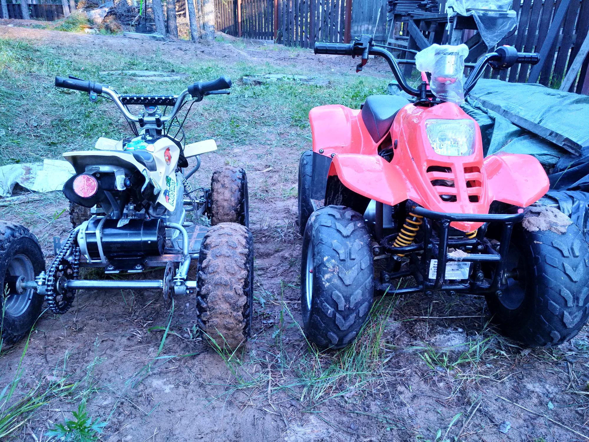

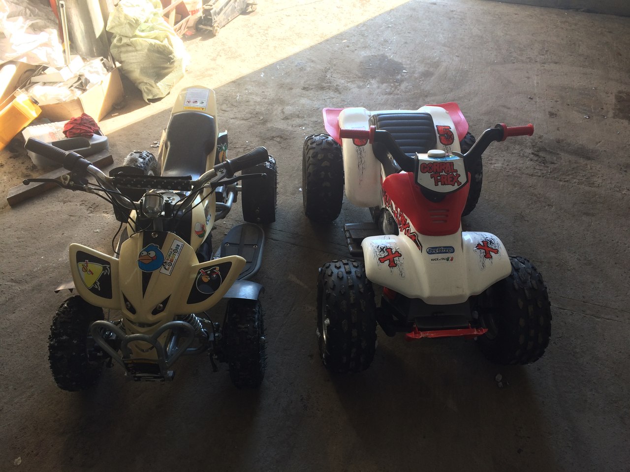

Всем привет! Небольшой отчет по доводке под себя сына ( 3 года) детского китай квадра .
В наличии изначально был Перего красный (справа) с двумя мотор редукторами на 150W
и батареей 12в 8Ач куплен 3 года назад для дочери. На штатных колесах как сами знаете
унылое недразумение. Сразу были сделаны новые ступицы и нормальные колеса от
бензоквадра. Дочь отъездила два сезона бе проблем, моторы редкутора позволяли не только
крутьть колеса в грязи-песке но и  таскать за собобой тележку с водой около 40л от колонки до
дома около 4км в обе стороны. В остальном Перего это пластик, скрипы и табуретная езда.
С 5 лет дочь на бензоквадре.  Перего поставил в дальний угол гаража за ненадобностью.
Этой весной сыну три года Перего отмыт, батарея заряжена а через два дня сидел, управлял как будто год за рулем.
Понравилось ему.

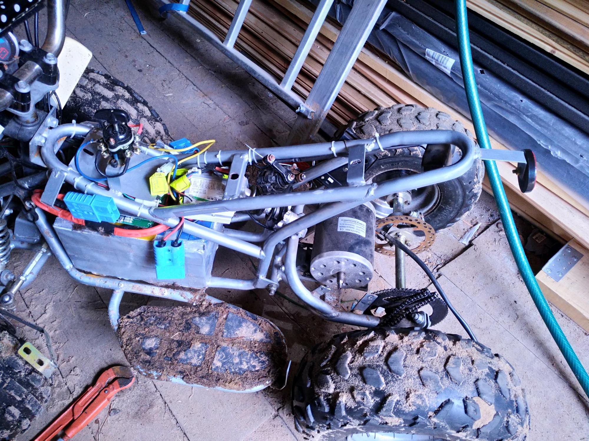

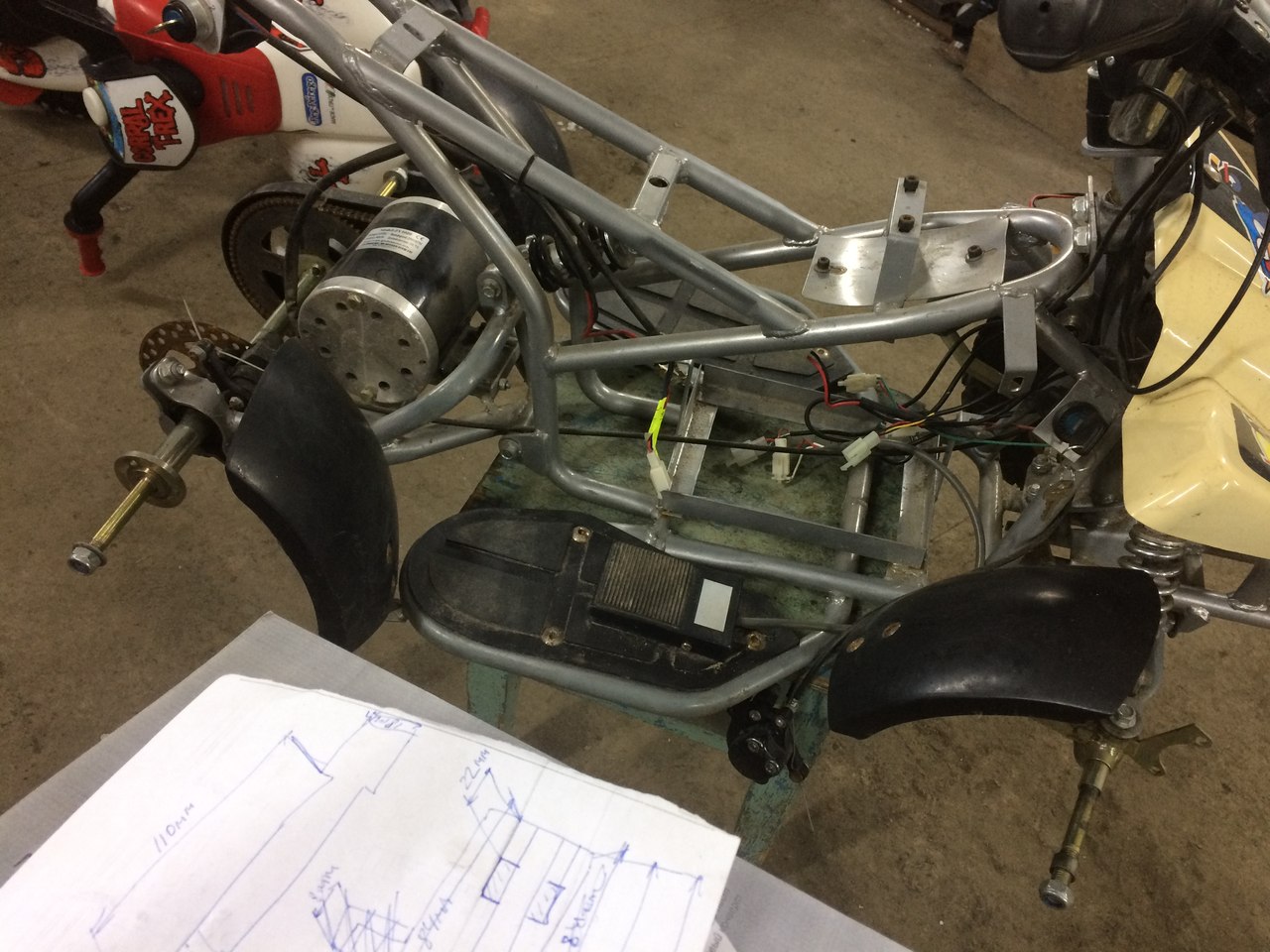

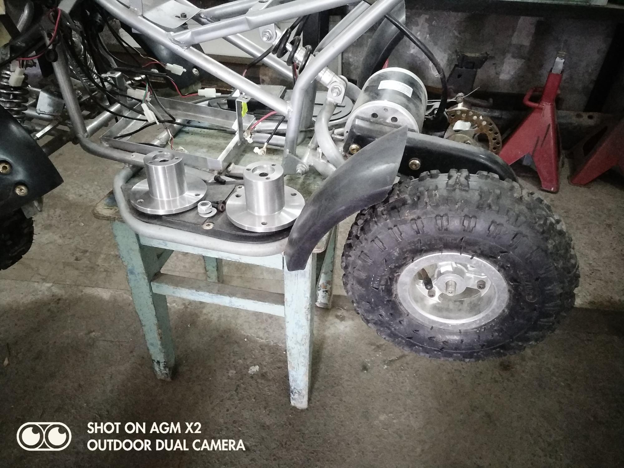

Тут попался и куплен как запчасти или под восстановление не рабочий китаец, но с рамой, подвеской
и остальными атрибутами настоящего квадра.
Был тут же разобран , отдефектован, составлен план восстановления.
мотор 24в 800W
Контролер  500Вт зачеркнуто ручкой и написано 800W
Проблема была в закисших контактах ключа зажигания. Почищены смазаны.
Был сломан, отсутствовал переключатель направления движения. Куплен в радиотоварах .
Уже убрана педаль «безопасности» не уверен что так называется, отвлекает внимание по мне.

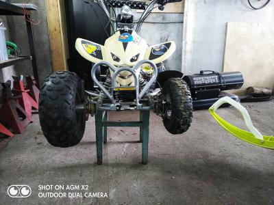

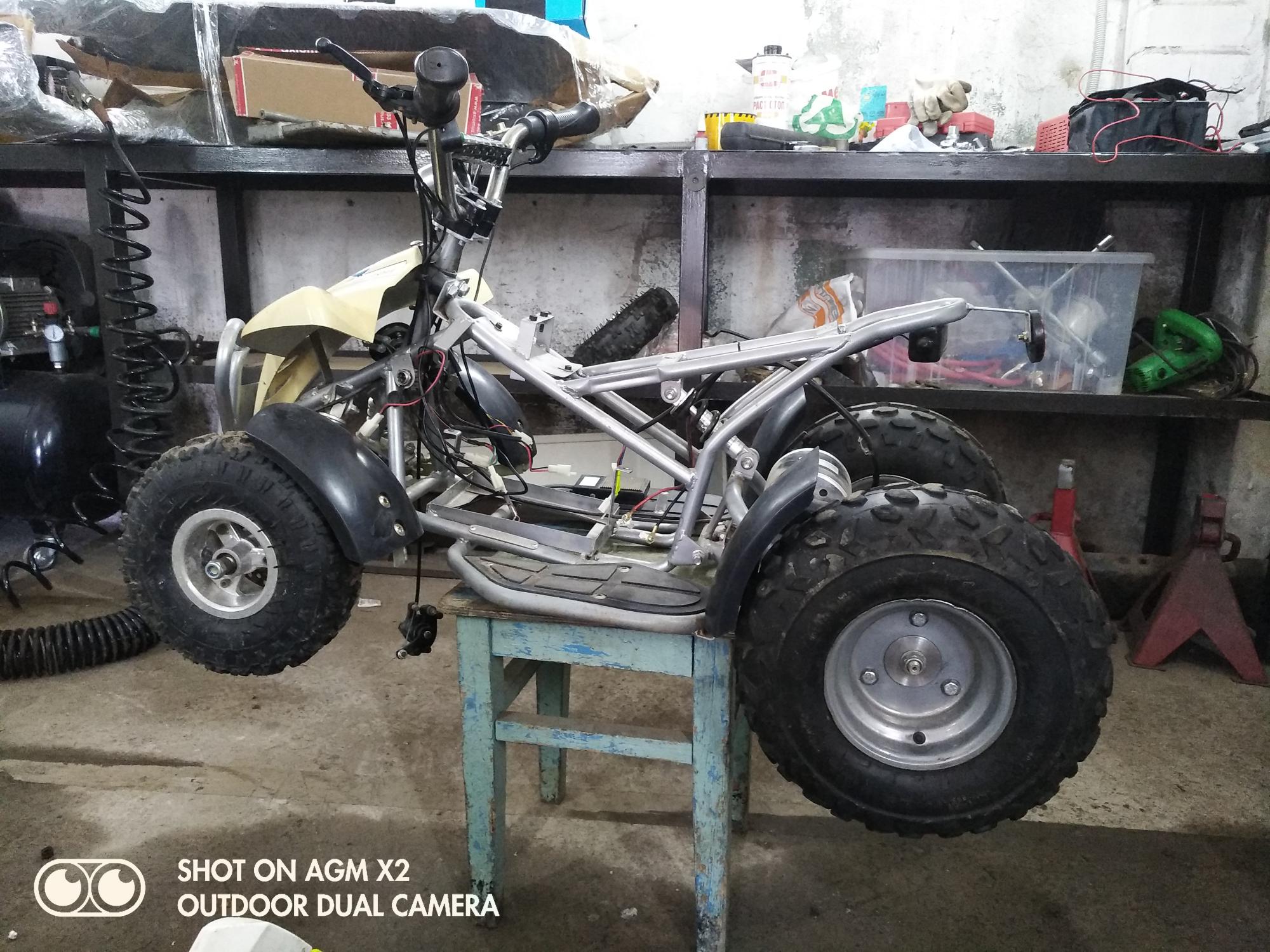

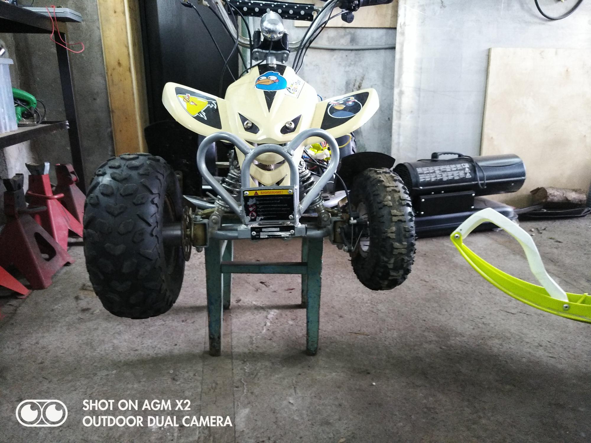

Перего поставил на штатные колеса,  а с него на китайца.

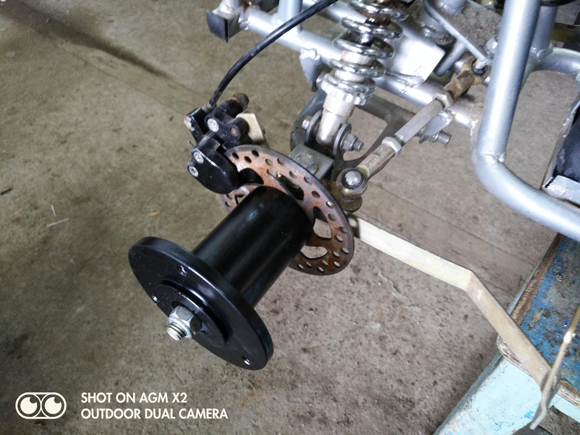

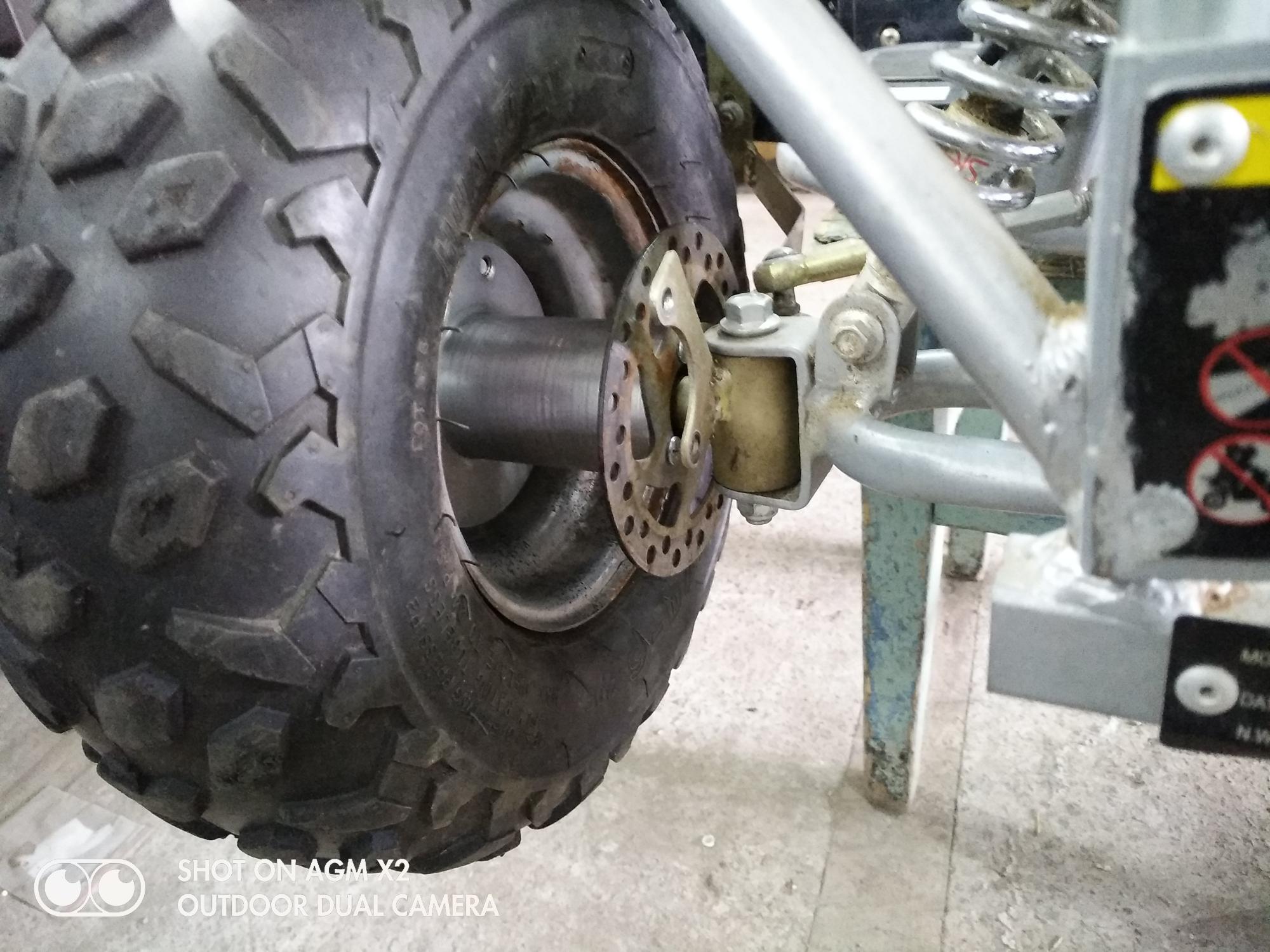

Сделаны новые ступицы под большие колеса
Примерка задних колес
Примерка переднего колеса
Передняя ступица штатного колеса
Передняя ступица нового колеса (установлены усиленные подшипники, большего внешнего диаметра и шириной полки)

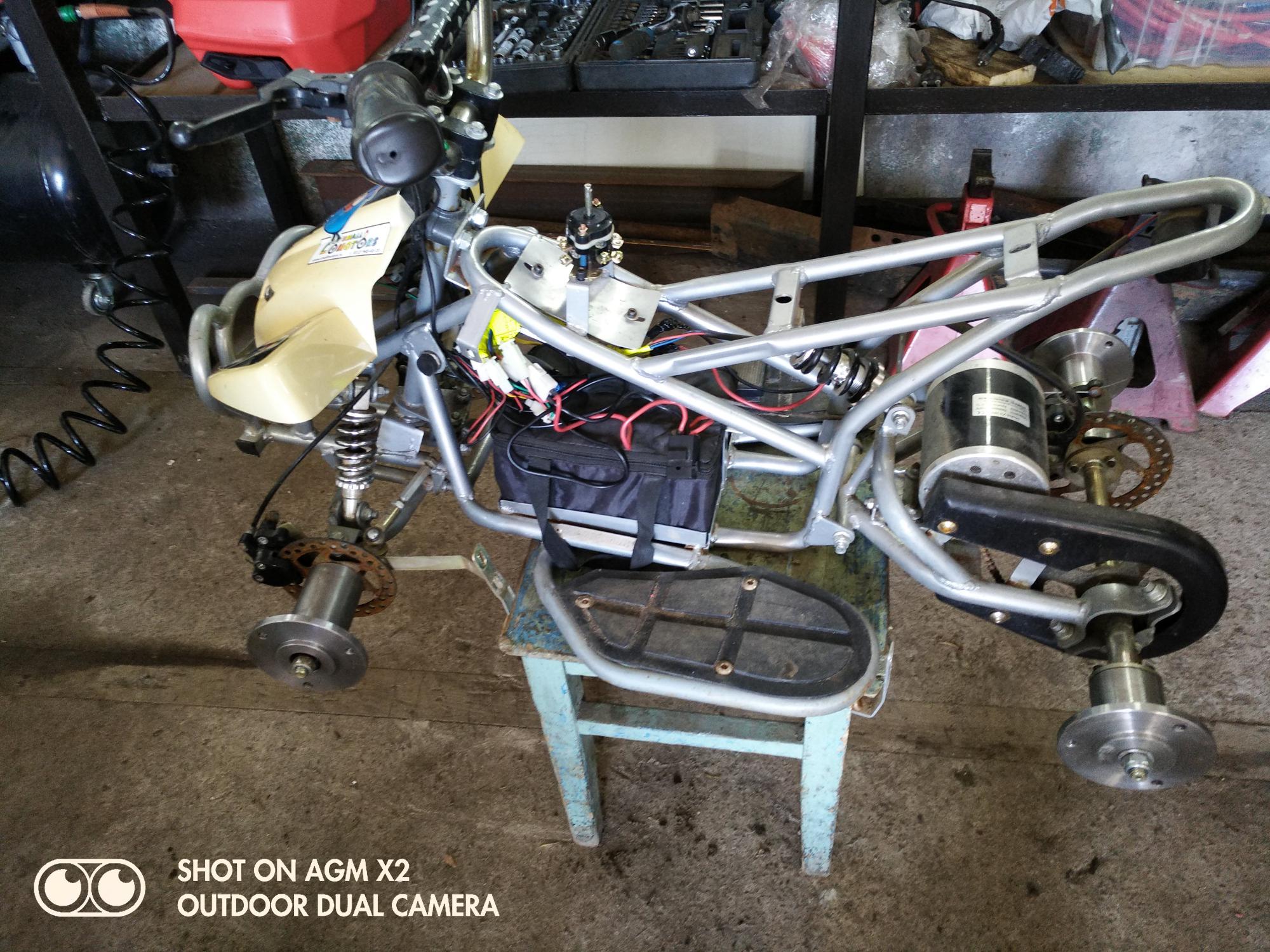

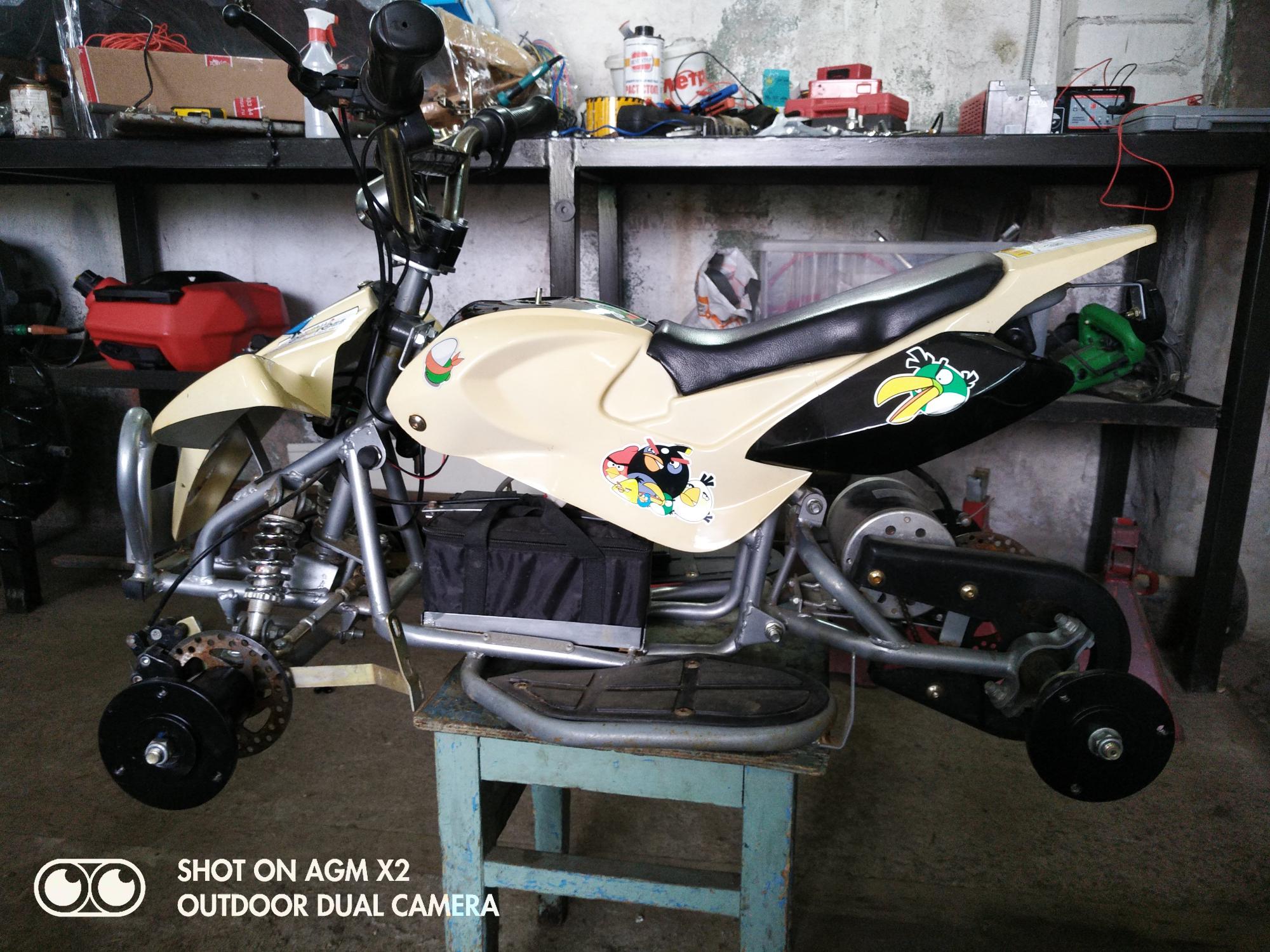

Общий вид

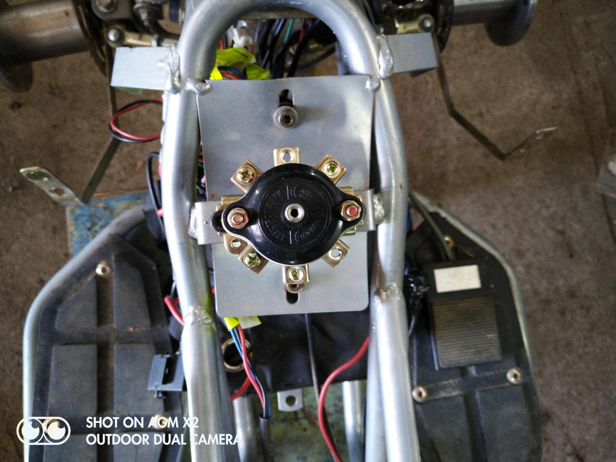

Установка переключателя направления движения.
Покрашенная передняя ступица
Общий вид, собран

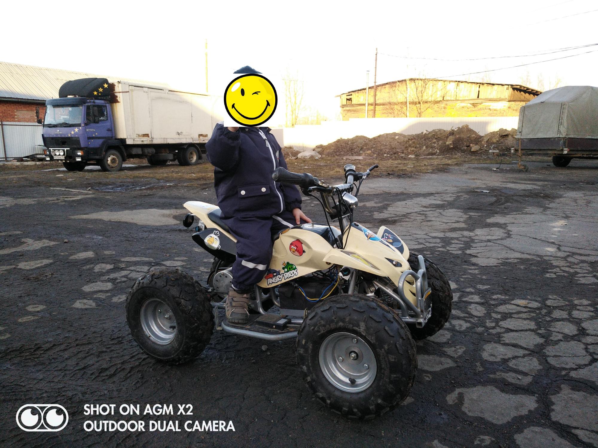

Тест пройден, одобрено.

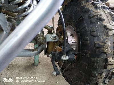

Заказано:  гидравлическая система заднего тормоза с тормозным диском и ножной педалью.
Замеченные минусы: Проходимость. Перего хоть и телега но ехал везде, на этом только ходом.
                                   Если встал в яме, грязь или кочка, препятствие перед колесом только толкать. В общем низов
                                   совершенно нет. По грунтовке или не большие горки, неровности без проблем.

Все как в штате. Перед, по два подшипника на ось (поставил большего наружнего диаметра и широкой полкой) , запрессованы, также изготовлены съемники для них.
Задняя ступица одевается на ось вала и жестко крепится к фланцу вала  а вал уже на подшипниках к раме.

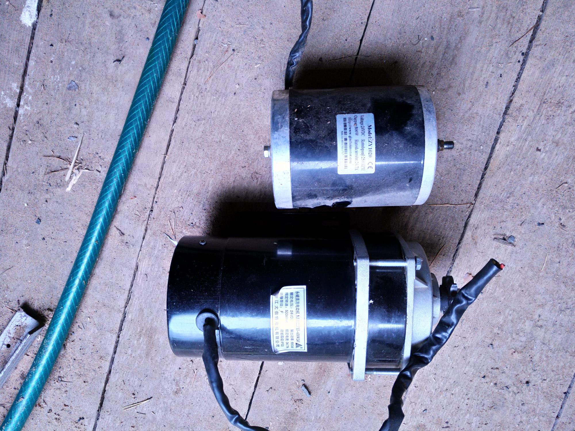

Приобрел из соседней ветки мотор на 24В с планетарной редукцией , на выходе 540 РПМ  6:1

Ребят,  сыну тяжеловато переключать вперед/нейтраль/назад (пакетник- переключатель направления движения )
Можно что то придумать по типу джойстика или другой похожей альтернативы , как оно работает, реле?
Важный момент переключение должно быть при полной остановки мотора, меняется полярность.
Как это все реализовать правильно?

Цитата: kidbike от 11 Май 2018 в 04:47сыну тяжеловато переключать вперед/нейтраль/назад (пакетник- переключатель направления движения ) Можно что то придумать по типу джойстика или другой похожей альтернативы , как оно работает, реле?
как вариант - увеличить рычаг - нужно будет меньше сил на переключение - скажем маленький руль поставить...
kidbike
Всем спасибо за советы , увеличу рычаг, красиво оформлю его (фрезер почти нашел).

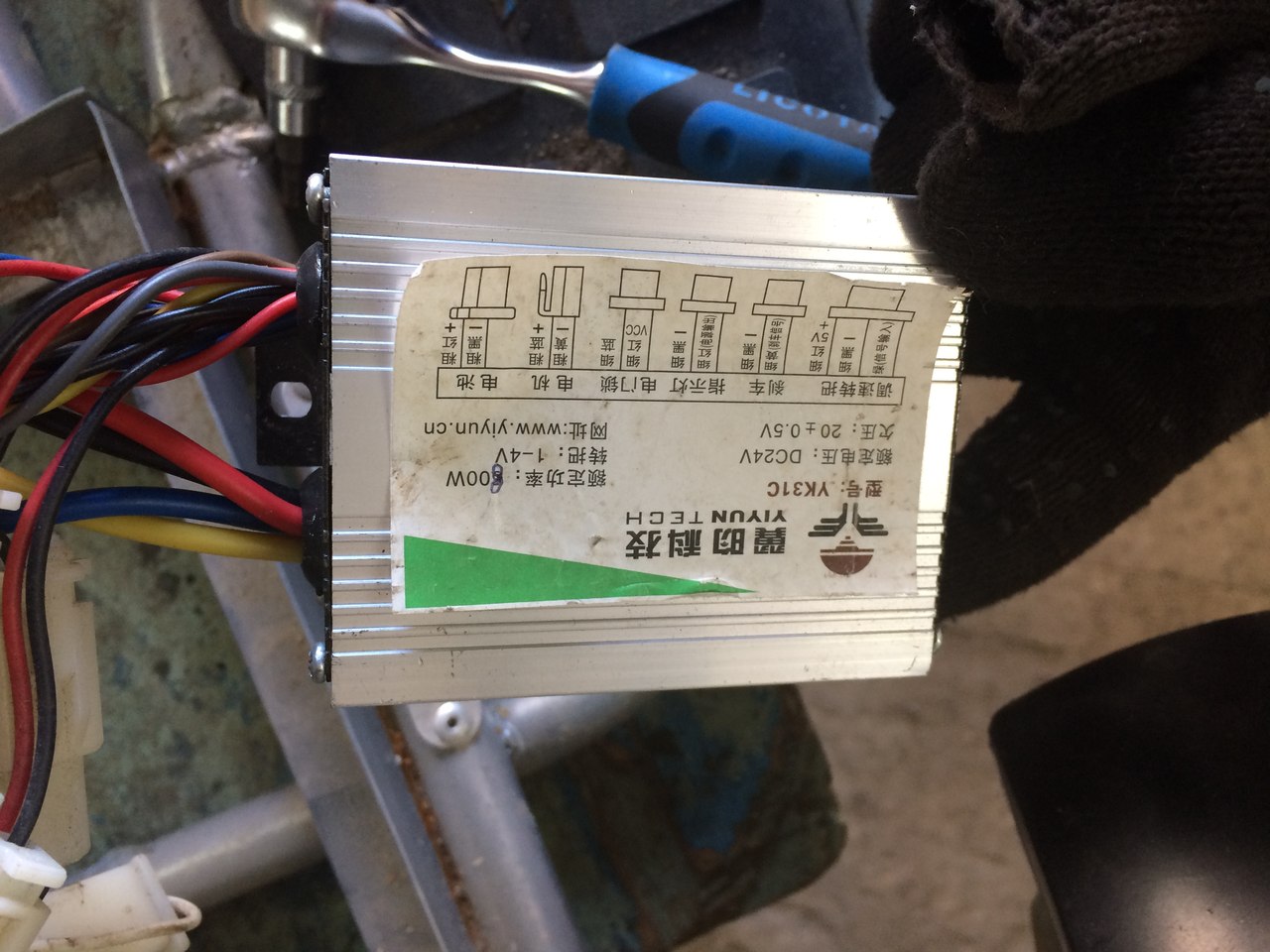

Очень трудно далось решение, но отступать поздно + планы повышать напряжение когда сын подрастет. Заказана 8S1P 24v/68A
пс   Подскажите нормальный, проверенный контролер по мульти входному напряжению и настройке тока .
ппс Народный контролер 24в 500/800Вт YK31C  реальный пропускной ток под длительной нагрузкой, в пике, кто замерял?

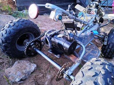

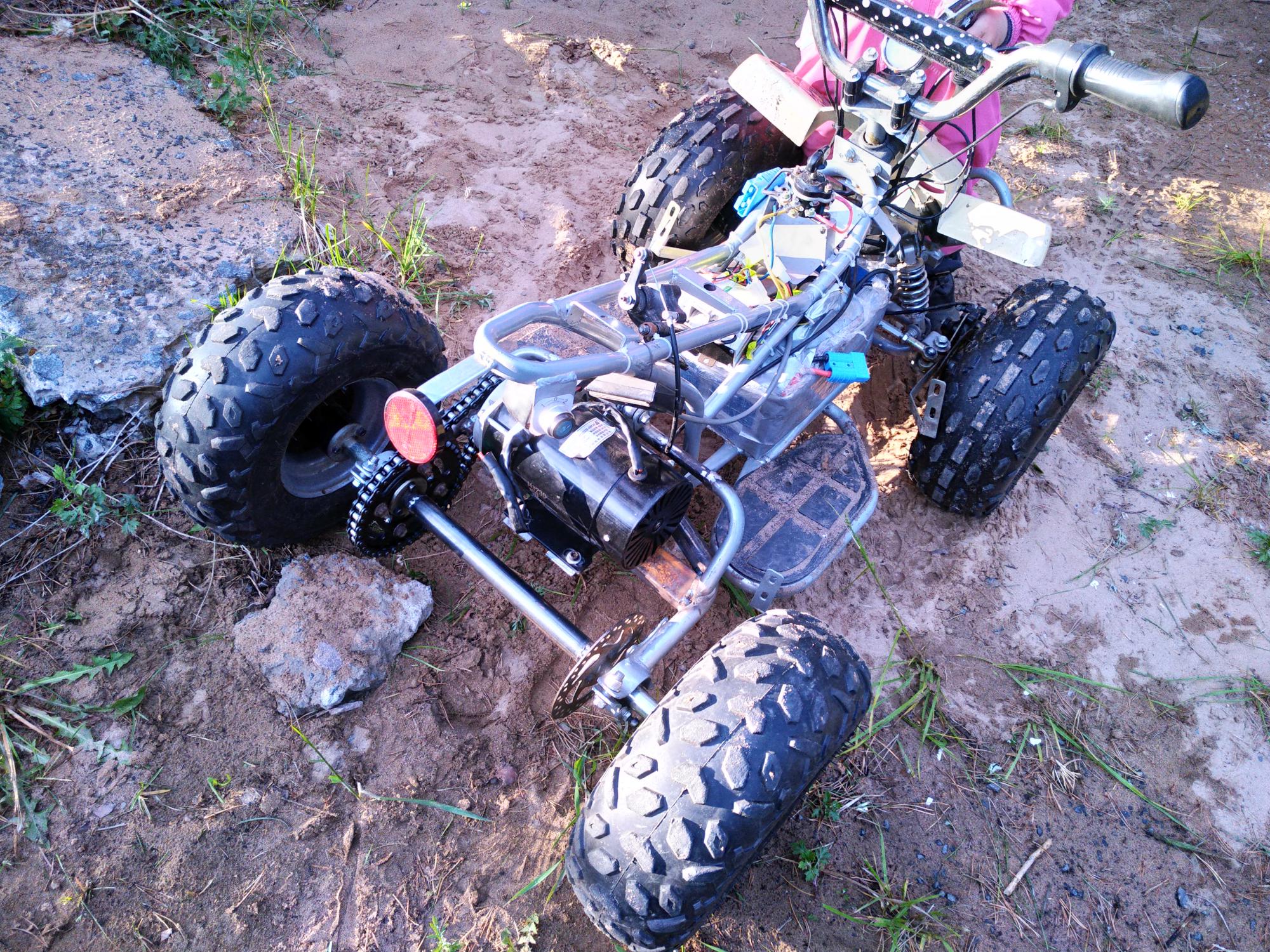

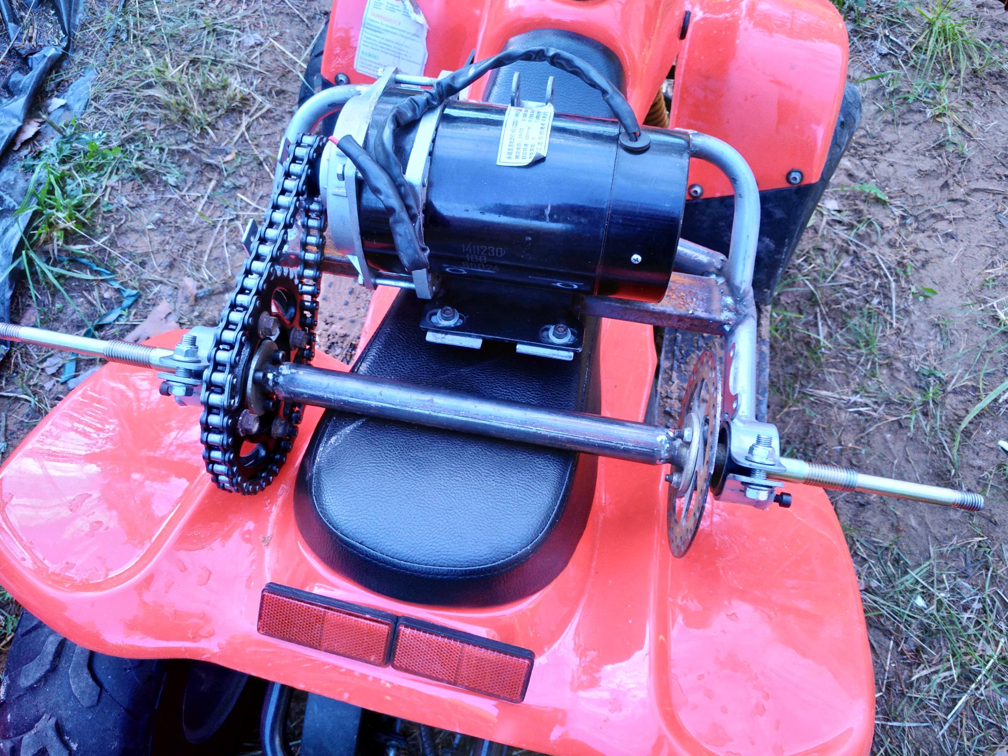

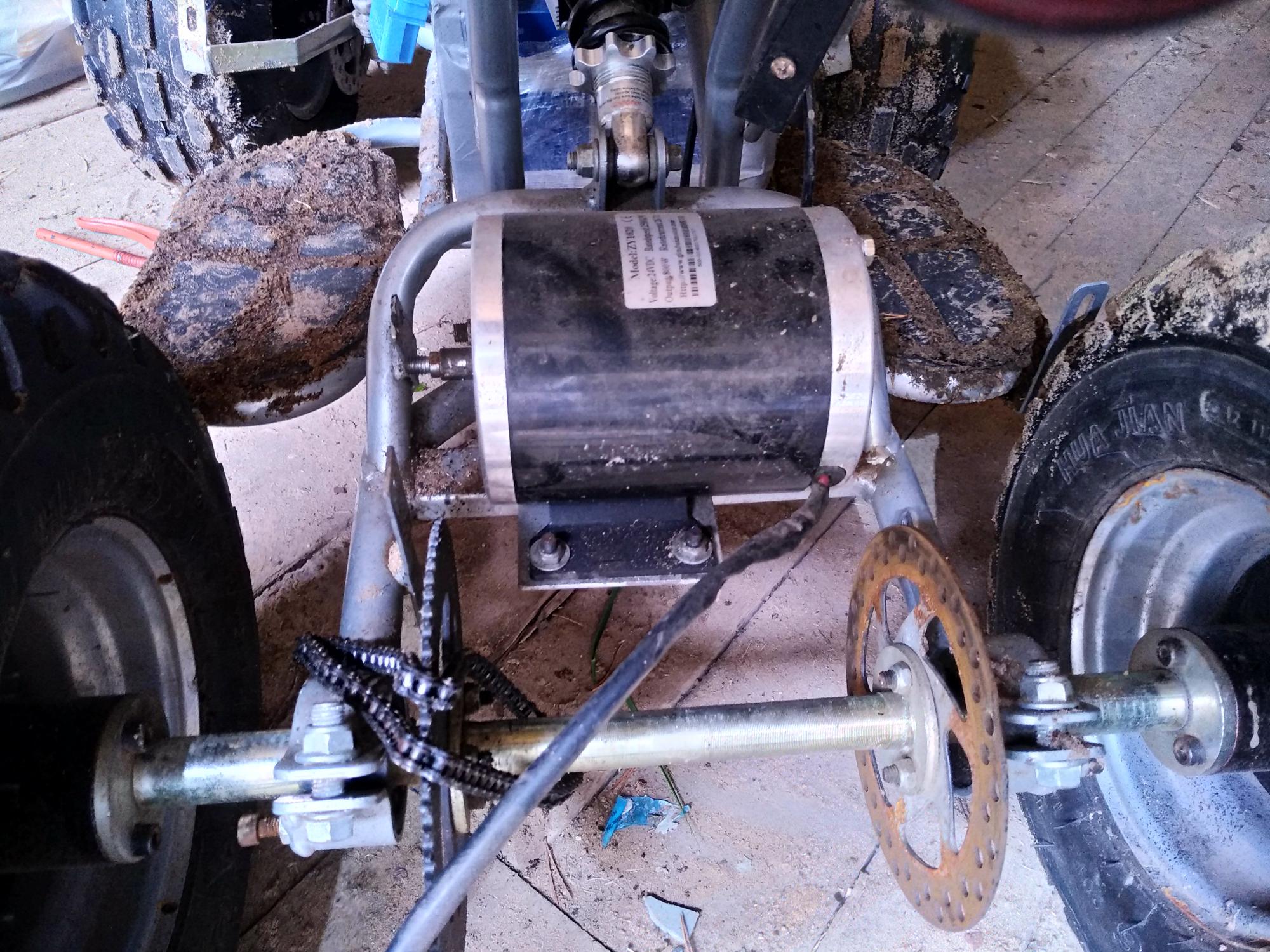

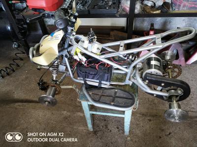

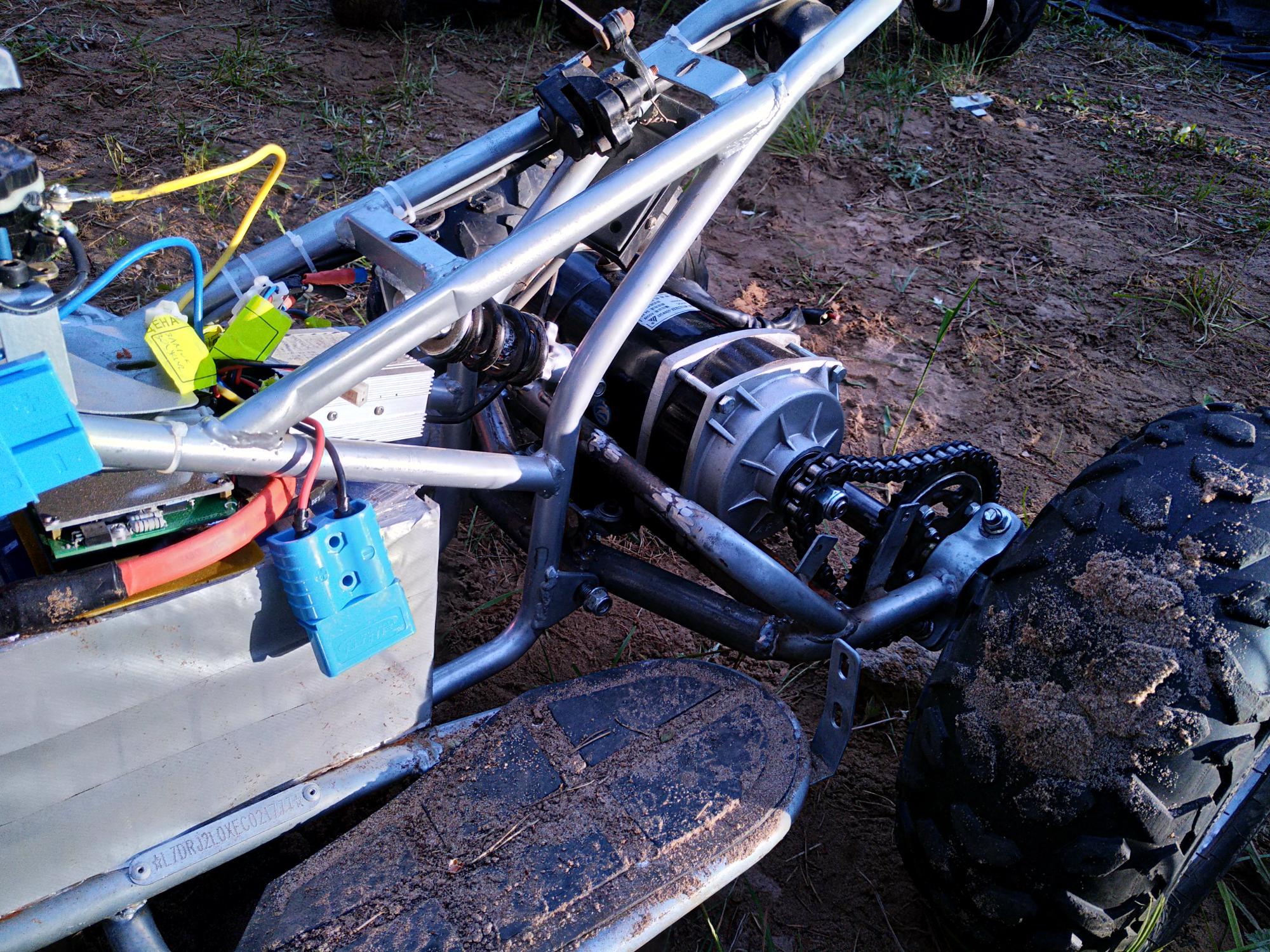

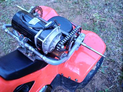

Всем привет,  лето идет, чуть апгрейдил квадр.  В пользовании каждый день.  Потрачен день,
выявлены все косяки.
Старый мотор уже не тянул даже по прямой, уверен спали предыдущие владельцы а сын
добил в песке.

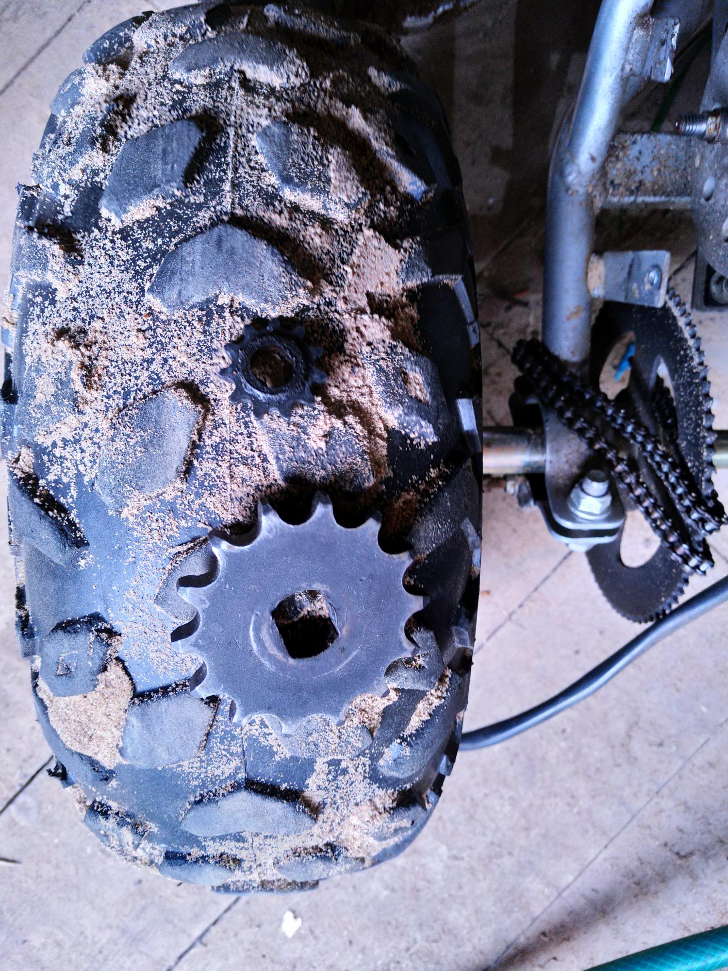

Новый с редукцией почти в два раза по длине да 408 цепь, не лез совсем.
Снял заднюю часть расширил. Заднюю ось распилил пополам и вварил кусок трубы.
Старую ведомую звезду обрезал, отцентровал, засверлился а к ней прикрутил 408.
Послесловие.  Как писАли в отдной из тем ,  у мотора низы как у трактора на пониженной.
- Если упереть в стену и сесть мне (пробовал, 90кг) он копает (показывал 17-20А).
  При простой каталке 7-9 А
- Выше не правильно ответил , сейчас колеса 6* буду ставить 8 или 10 с нормальным, злым протектором.
- Скорости хватает с запасом, сейчас во втором положении из 3, на 3 нужно бежать и быстро.
- Закончим сезон как есть, зимой установка гидр ножного тормоза,  новая задняя ось , чуть переделать раму над  аккумулятором. Изготовление полностью новой задней части крепления оси и мотора. Замена всей проводки,    покрасить и остальную красоту.
