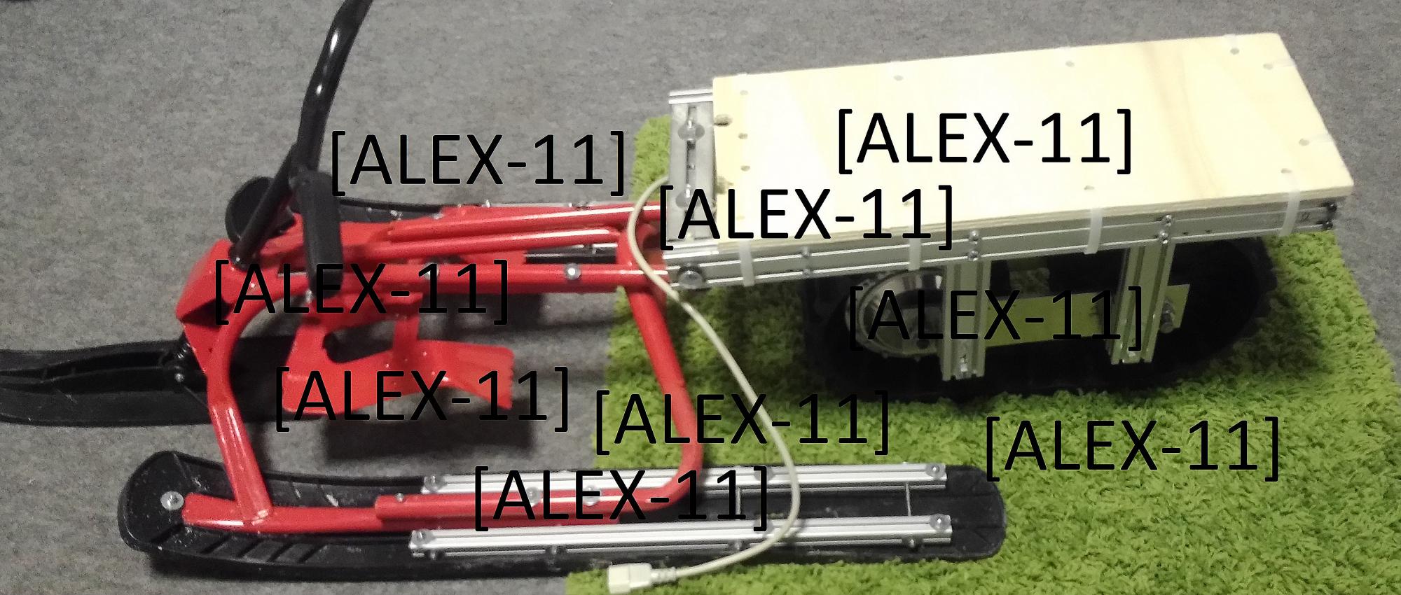

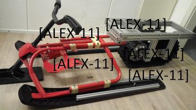

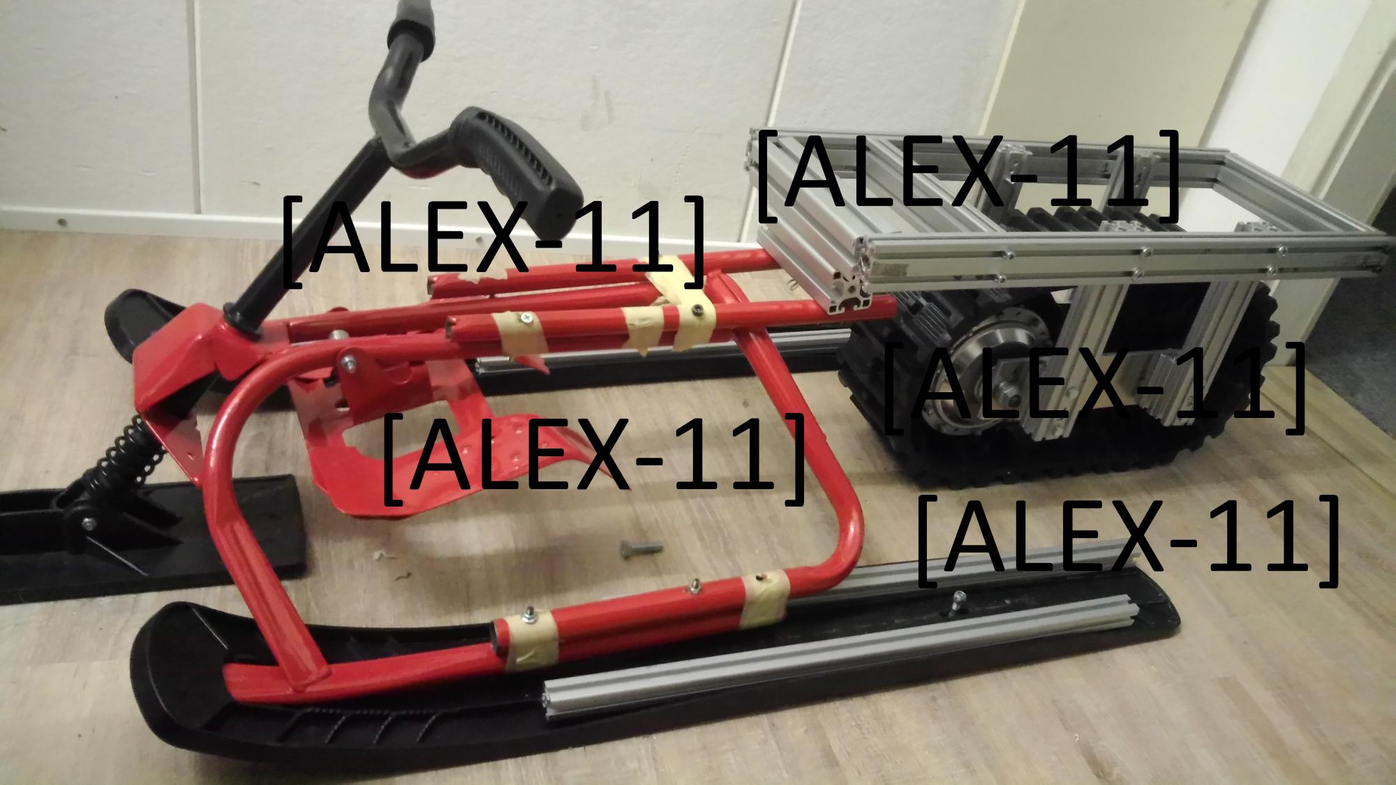

Донор - дешевые санки из металических труб на пластиковых лыжах
Гусеница - от маленького снегоуборщика.
Ведущая "звезда" - родная пластиковая, диаметром 19см, 10 зубьев. Вторая - такая же. Двигатель встроил в переднюю "звезду"
Двигатель - безщеточное мотор колесо без сенсоров Холла - б/у от электровелосипеда, 36В 250Ватт
Контроллер - китай, для безщеточных моторов, 36В/48В 350Ватт
Аккумулятор - самодельный из Li-Ion пакетов (4.1В),  без БМС - 10S, 36В 20А, летом используется в этой машинке: https://electrotransport.ru/index.php?topic=38845.0
Электросанки еще недоделаны - но работы осталось всего на пару часов.  К сожалению сварки в этот раз под рукой небыло - пришло городить огород из имеющегося в наличии алюминиевого профиля. Еще нужно будет удлиннить руль и приделать сидение.
По гусенице - все же маленькая она. Как я потом понял есть и другие тоже от снегоуборщика но побольше размером. И в ведущем колесе там зубов больше. Если была бы возможность, сейчас купил бы её.

А как у вас к мотор-колесу  диск ведущий  крепится?
Мотор-колесо- самокатное?, (кажется)
Редукторное, наверно? ( на гусеницу требуется большой момент)...
Электрикер
#13
Цитата: Serj от 13 Янв. 2017 в 11:41А как у вас к мотор-колесу  диск ведущий  крепится?
Продумывал разные варианты, но реализовал следующий - диск распилил на две половины, сердцевину вырезал, так чтобы оставшиеся половинки впритык одевались на центр колеса. К колесу их крепил через спицевые отверстия длинными болтами.
Цитата: Serj от 13 Янв. 2017 в 11:41Мотор-колесо- самокатное?, (кажется) Редукторное, наверно? ( на гусеницу требуется большой момент)...
Мотор колесо от велосипеда 28", типа с трещеткой (свободным ходом?) Редуктор есть, про момент не знаю - не смог пока найти на него данные в сети.
Доделал сегодня санки. Завтра будут ходовые испытания  :-)
