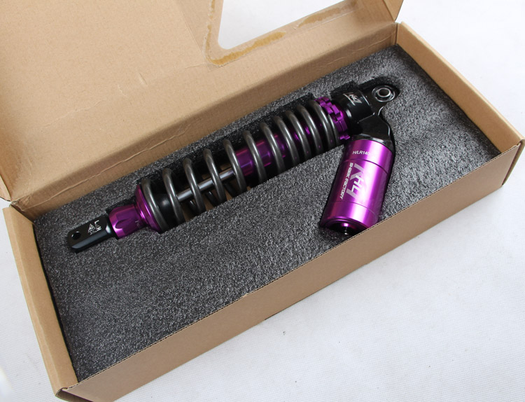

А вот это моно амортизатор? https://world.taobao.com/item/42089599606.htm?fromSite=main&spm=a312a.7728556.w9381765-14443324714.26.flwZEm
ss182006
Судя по толщине прутка из которого сделана пружина это не моноаммортизатор.

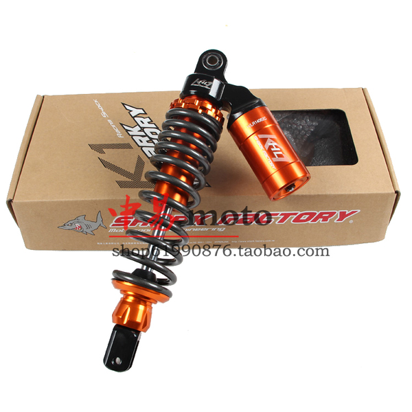

Что скажите про этот аморт? https://world.taobao.com/item/40405779840.htm?spm=a312a.7700714.0.0.e2PJm3#detail
это скутерный, но на скутере их ставят два. Для эл вела , думаю, жесткости одной пружины хватит.
Цена радует! (около тысячи рублей) Размеры 250мм более менее велосипедные
На обычных мотоамортах ( не моно) пружины для пространственных рам с большой рычажностью слабоваты.
Я, в свое время, купил за недорого мощный на вид мотоаморт. Поставил на чоботара, сел на вел и пружина прожалась до самого конца, да же при полностью закрученном кольце прелоода.
Хорошо, что случайно нашел более мощную пружину подходящего размера (думается, та пружина была от квадроцикла).
Моноаморты же изначально рассчитаны на большую рычажность и соответственно имеют мощные пружины.

[user]Hemmel[/user], Ищите моно амортизатор от питбайка,а то дороже выйдет,у меня дома  два амортизатора и две пружины валяются,тоже хотел судьбу обмануть,а не вышло.
Hemmel
[user]ss182006[/user], А где советуете поискать аморт от питбайка?
облазил авито, цены не радуют 6-15тр
ss182006
Ищите на форумах питбайкеров в разделе барахолка.
JOYURRI
Мой "мопэд" собран на базе рамы E-Moution. Амортизатор купил себе такой https://ru.aliexpress.com/item/motorcycle-rear-shock-absorber-double-adjustable-for-thailand-msx125-or-other-similar-single-shock-motorcycle-yamaha/32719321844.html?spm=2114.13010608.0.0.MmCLax. Неделю назад установил, его работа мне понравилась, т.к. мой вес 75 кг я смог все идеально настроить. Правда ухи в раме и маятнике я рассверлил под болт 10 мм, но это было еще год назад... Да, тяжеловат, 2 кг где-то, но при весе всего ТС около 40 кг это не много.

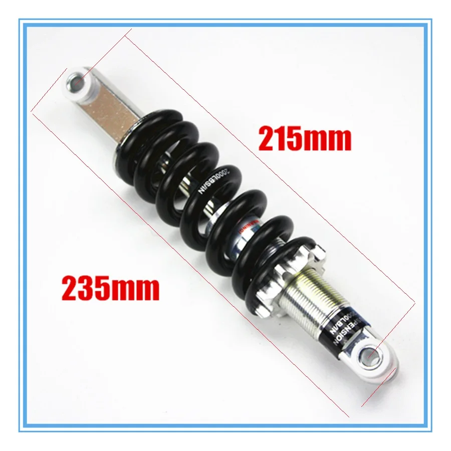

в своё время тоже искал аморт по-жестче, на чоботара, и побюджетнее
нужен был ~220мм, и рещил что лучше взять чтото в районе 1000lbs или больше
но так как опыта эксплуатации других у меня не было, выбор был сродни тыком пальцем в небо
попался мне на али вот этот, покупал гдето в районе 1к рублей в прошлом году:
Цитировать
2000lbs  :-D моему восторгу небыло предела, думаю даже пассажира без проблем можно садить
сейчас моя пятая точка на каждой ямке просто афигевает от суровости этих 2000lbs :laugh:
при максимальном ходе примерно в 55-60мм (на глаз), аморт максимум прожимается на 20мм с копейкой
правда это только езда по дороге, на всяких рампах прыгать пока не пробовал, мой вес 80, байк примерно 40
сейчас там где покупал пусто, беглый поиск на али тоже ни чего не дал, видимо закончились, так что ссылку не дам
оригинальное название с али "215 мм 2000lbs Minimotor Mini Байк/ATV-Quadard, бензин/Электрический Скутер Задний Амортизатор Подвески"   :-D
