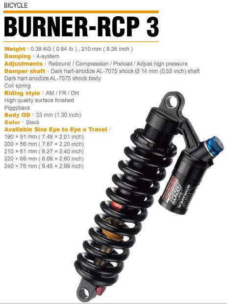

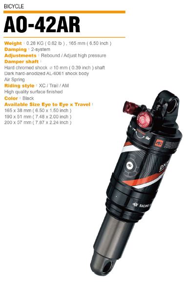

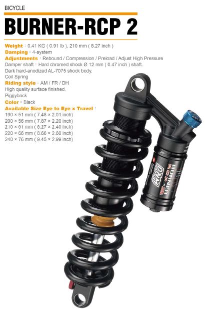

Скоро приедет рама Версия 110,  для которой подбирается задний амортизатор. Бюджет определён в районе 5000 р.
Требуется мягкая подвеска для езды по ДОП на скорости 60км/ч, и по пересечёнке на скорости порядка 30 км.ч.
За основу взял марку DNM.
Имеем несколько моделей из каталога 2016 года:
DNM Burner-RCP 2
DNM Burner-RCP 3
DNM AO-42RC
DNM AO-42AR
DNM AOY-36RC

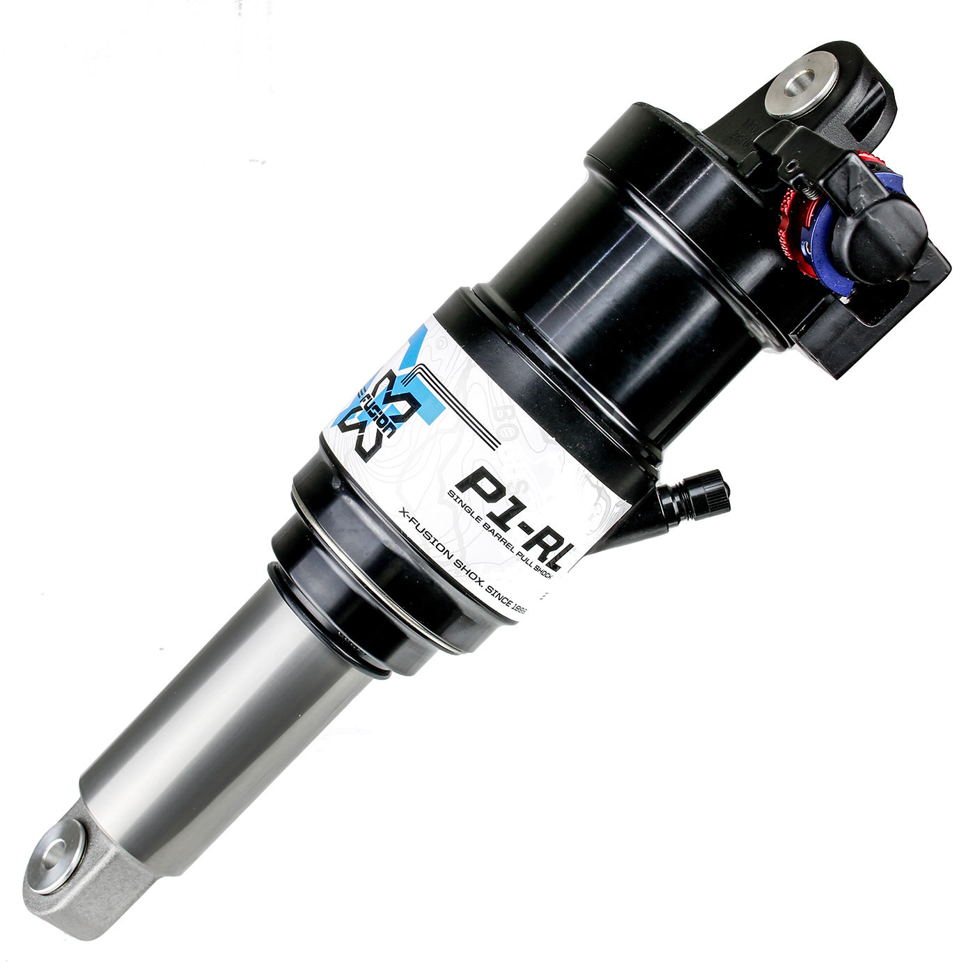

Также в указанном диапазоне находится модель X Fussion P1 RL
Рассматриваются варианты с максимальным ходом штока.
Некоторые выбиваются из бюджета.
Пружинные радуют ходом подвески, но не радуют весом.
Посоветуйте наиболее оптимальный на ваш взгляд из представленных, или предложите свой.

Меня немного смущает, что указанные в теме воздушные аморты не позиционируются производителем ка DH, в отличие от пружинных.  Я прыгать на этой раме не планирую, но может проехаться по ступенькам и захочу, плюс на дороге всегда возможны неожиданности в виде ям и колдобин.
Также у них сокращённый ход и добиться хода задней подвески 200мм. не получится.
