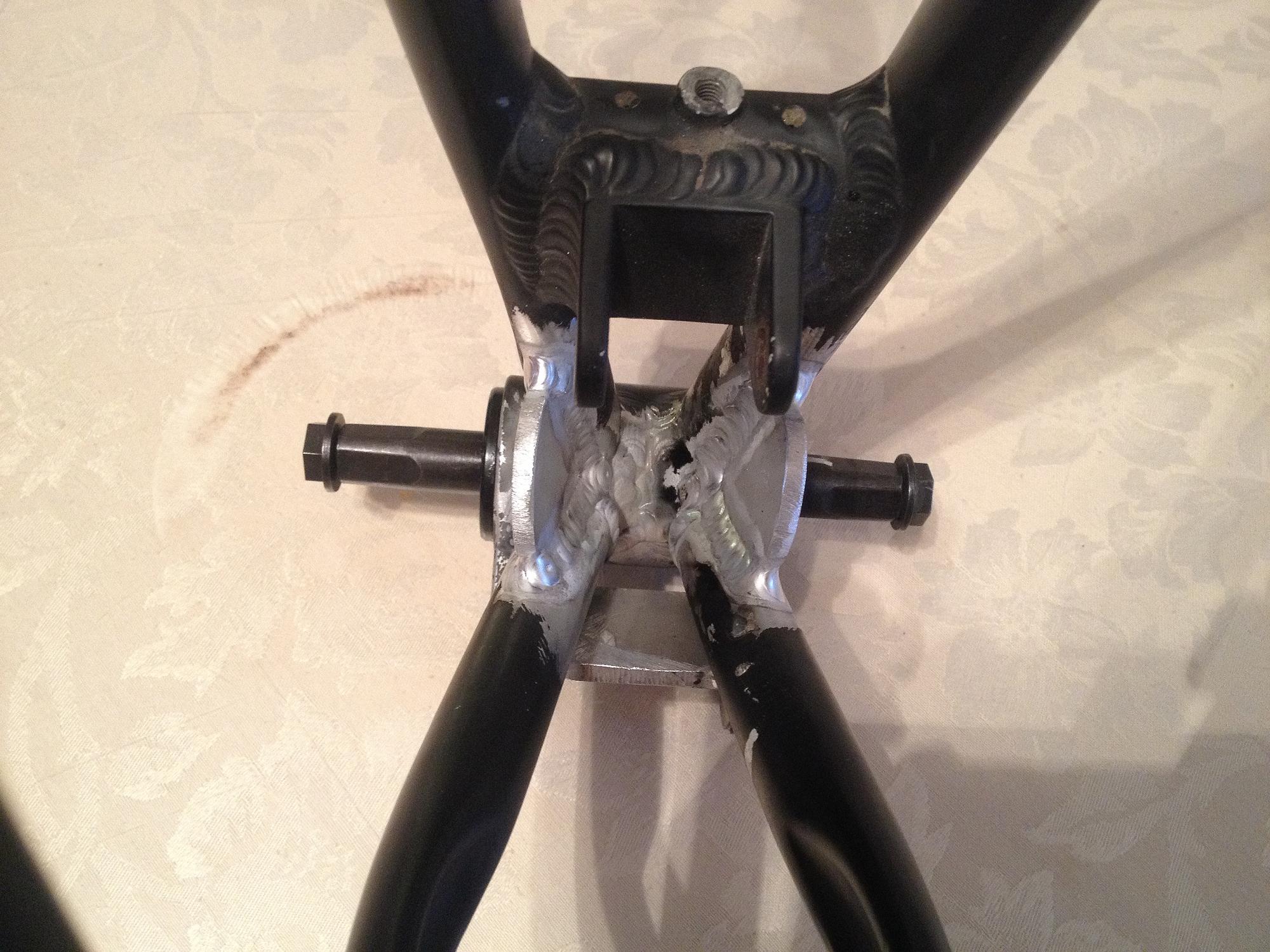

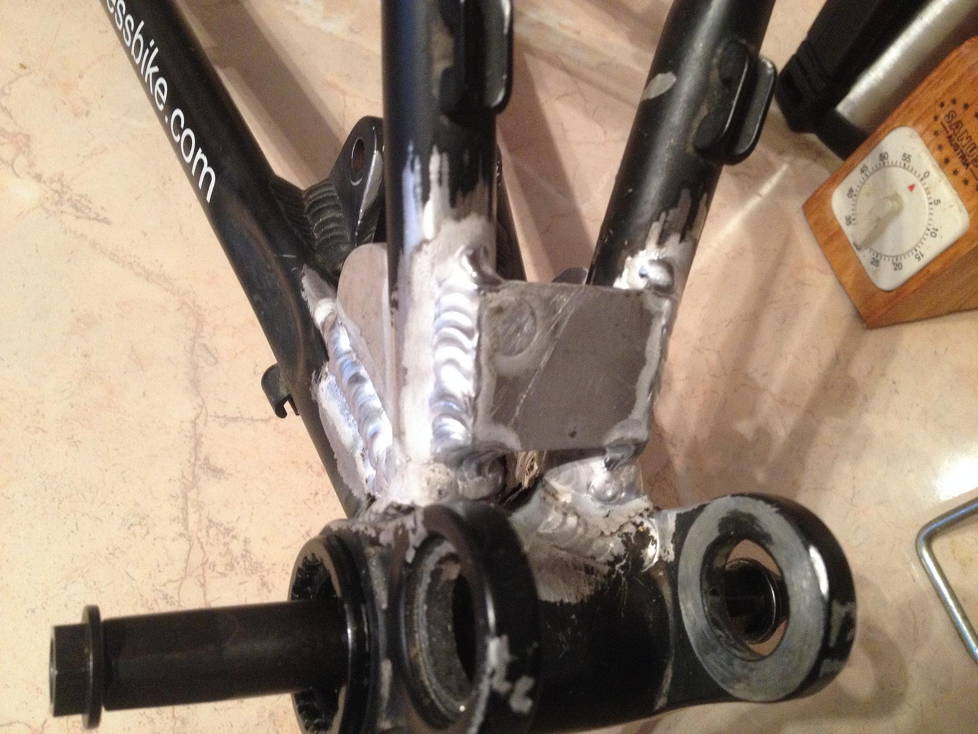

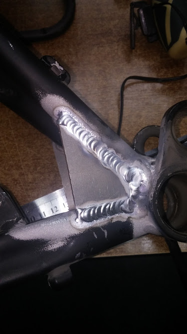

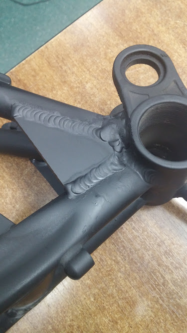

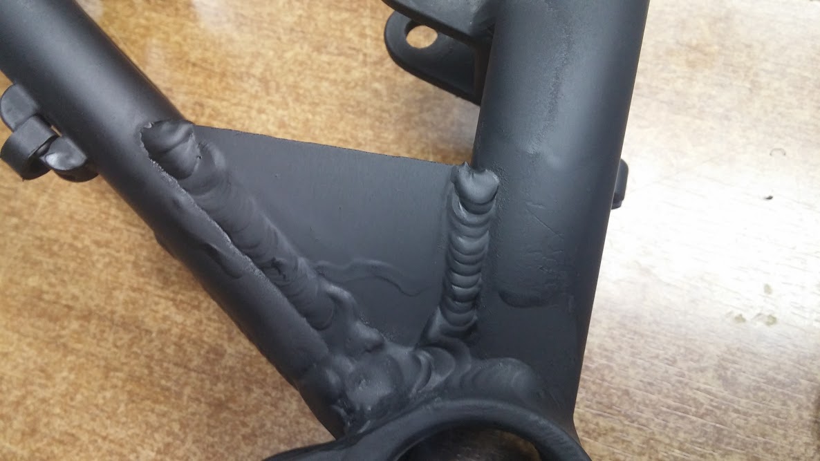

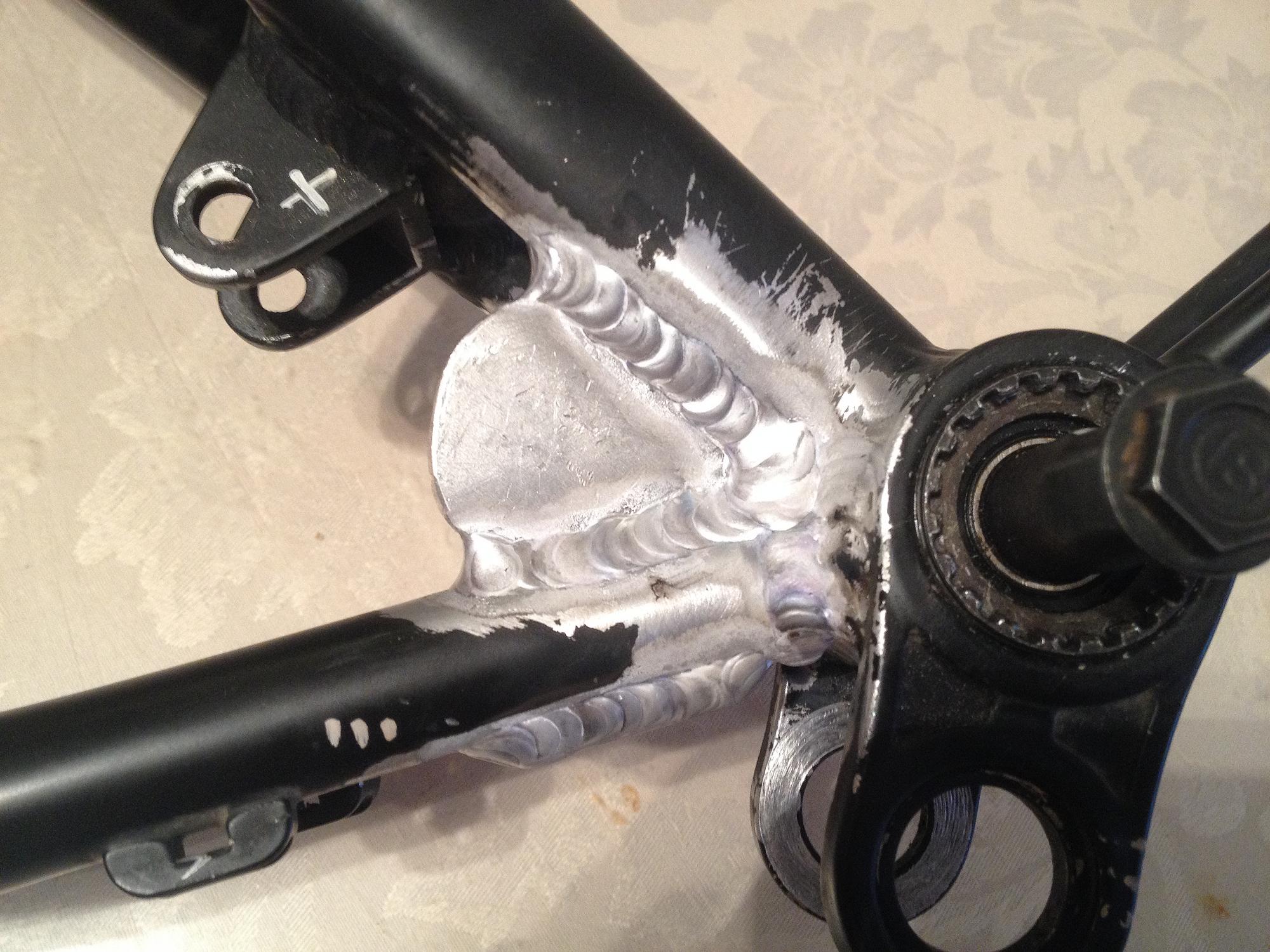

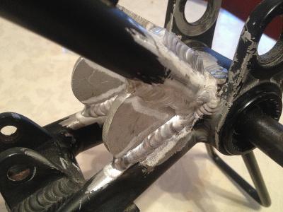

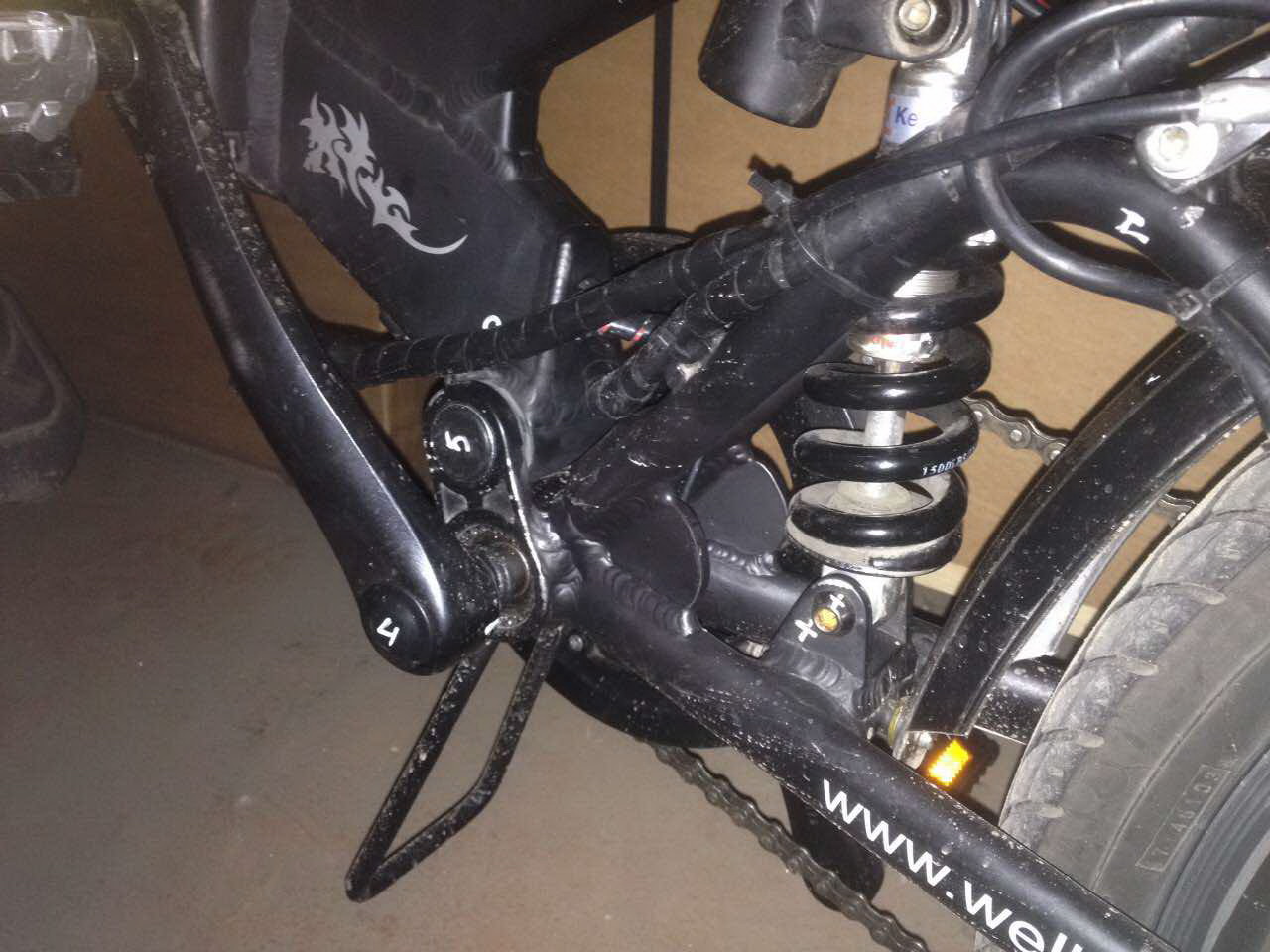

Вернулся с первой покатушки после почти месячного перерыва.
Сразу на полусликовой Кенде окунулся в лето. Накатал 30 км.
Не насиловал агрегат, надо чтобы сварные швы окрепли (как у человека!).
Всё смазано, ничего не гремит, не дребезжит, не скользит, амортизирует. Контраст с зимой оглушительный.

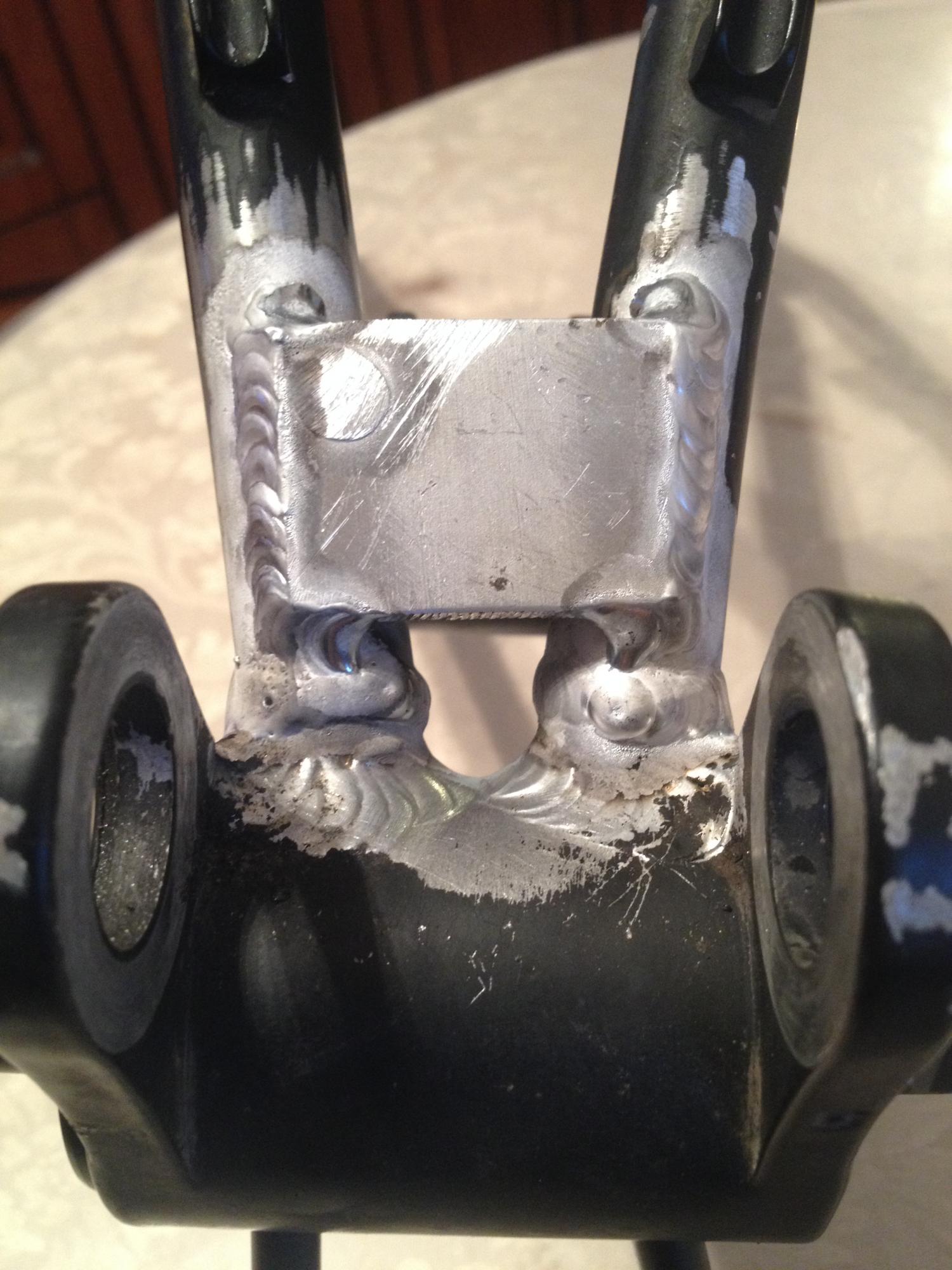

Огромное спасибо Алексею aka [user]ShorCann[/user], за реставрацию маятника.
Коняшка больше не болеет.
Усиление косынками рогов и укрепление сваркой разбитого багажника должны решить проблему маятника окончательно.
Только если усталость материалов.. но люди сделали всё что возможно.
По заголовку темы - Ремонт маятника ВОЗМОЖЕН. Нужен лишь мастер  ;-)
Фотки воскресшего:
Рога с косынками:

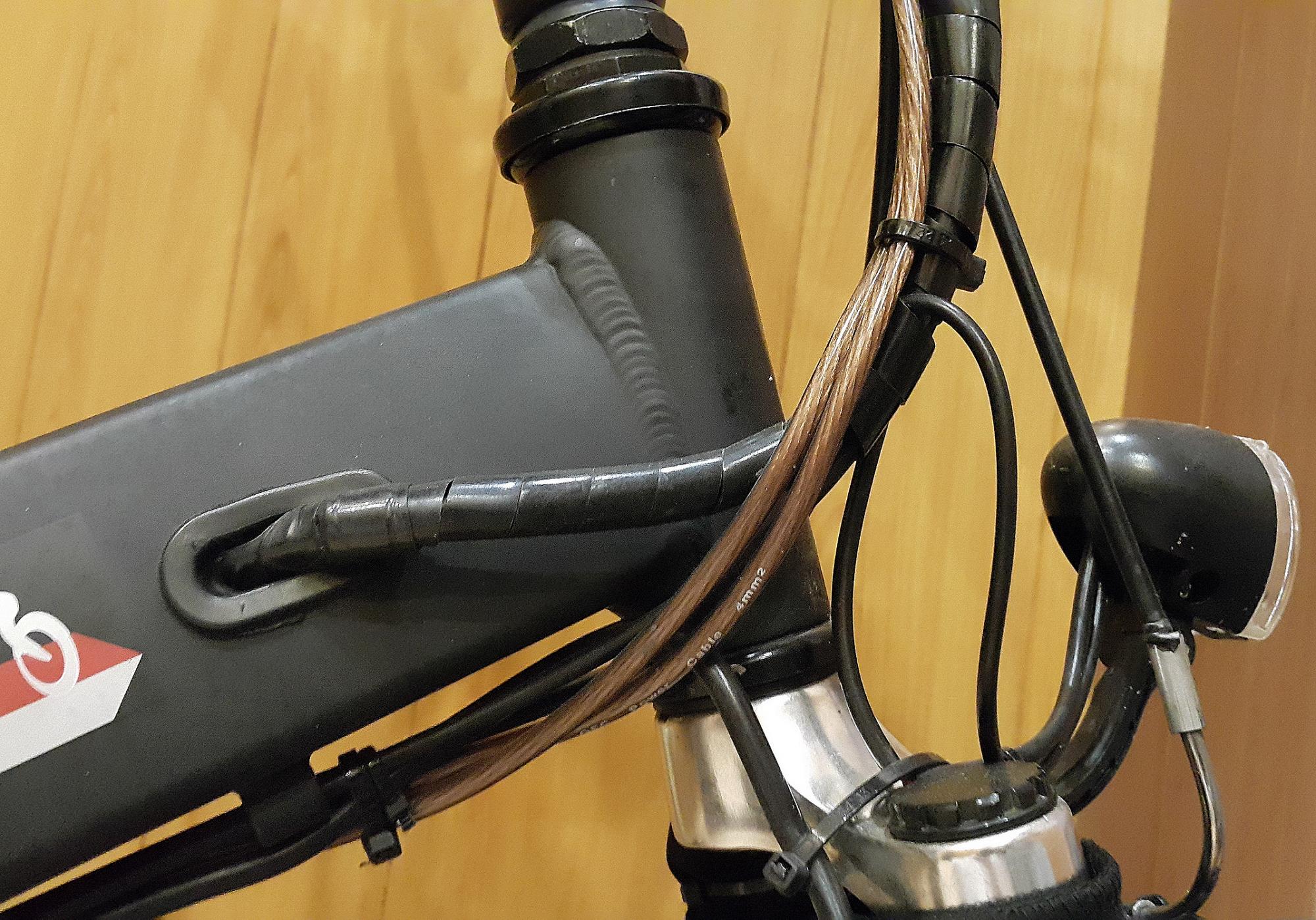

Conan26, по утверждениям грамотных людей, фактор "утомляемости" алюминия сильно преувеличен. Думается что при стандартной эксплуатации и отсутствии слабых мест алюминиевая рама будет уставать ооооочень долго. Просто Вы уже хлебнули проблем и развилась некоторая вполне понятная фобия.

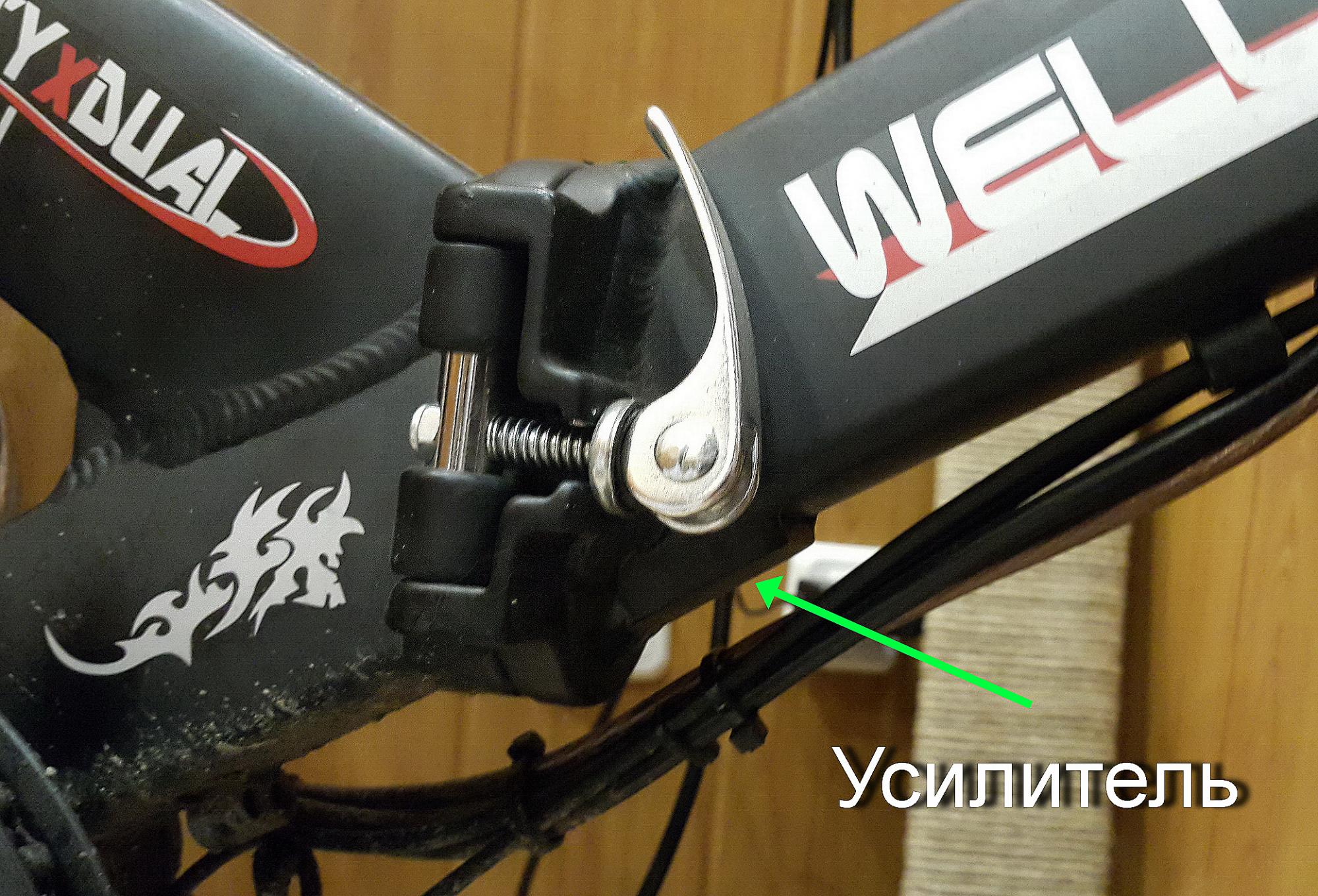

А вот такой вопрос к Вам, на фотках не видно, у Дуала тоже предусмотрено такое усиление на стыках хребтовой трубы и рулевой трубы и шарнира?
Conan26
#58
Согласен про фобию.  O_O
Усилитель есть у шарнира. Я шарниром не пользуюсь.
На руле усилителя нет.
В поперечном разрезе хребет рамы представляет достаточно вытянутый в вертикальном направлении овал, ближе к трапеции.
Сомнений в его прочности и надежности швов у меня даже не возникает из-за его массивности и ширины (почти в ладонь).

Север
Ширина хребта на наших рамах видимо одинакова - примерно 90% высоты рулевой трубы.
Мне тем не менее эта точка представляется самой слабой в раме. Ну скажем так, точнее, на фоне всех прочих точек. Надеюсь она однажды по ней все-таки не дриснет.

Conan26
#60
В цифрах - возле руля сечение "овала" 70 мм на 45 мм (самая плоская часть).
Примерно, такая же и ниже. Только чуть покруглее..

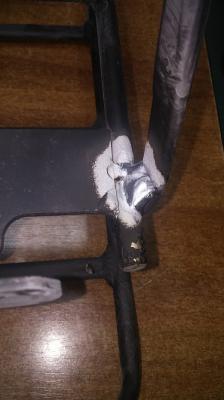

На сегодня прошёл за полтора месяца на отремонтированном и усиленном маятнике 1200 км.
Маятник жив-здоров, хотя на асфальтовых промоинах разломилось пополам заднее алюминиевое крыло (выбросил).
Что говорит о качестве сварочных швов. Ещё раз, спасибо, [user]ShorCann[/user].

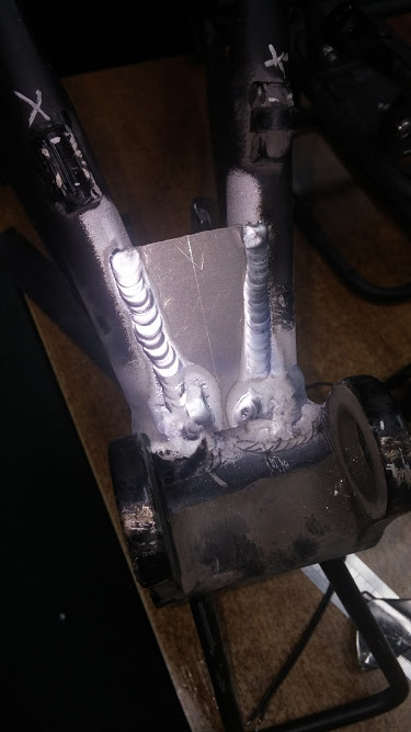

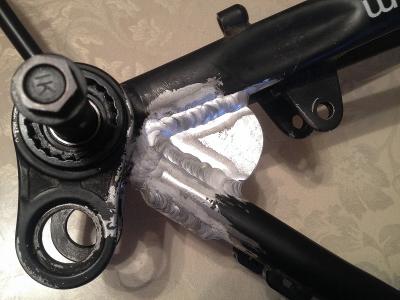

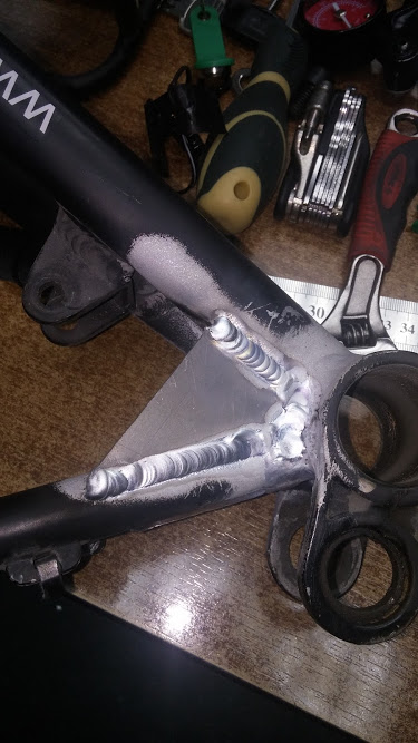

Меня постигла та же участь, сломались рога этого маятника, ровно в тех же местах. Ездил всегда аккуратно, по асфальту и иногда по ровной грунтовке, но чуда не случилось, маятник сломан :( Читал всю вашу ветку, понял что нужен мастер сварной, начал поиски. . Скажите Conan26, а стальной маятник вы таки не заказали по итогу?

Conan26
#65
Цитата: Jeca от 11 Июнь 2017 в 11:57
На четвёртый год катания сламал, заварил и через год сломал рядом.
С "утомляемостью" всё сложно. Чем это не аналог "усталостности материалов"?
И при сварке меняются свойства материала при перегреве. Важно заварить и усилить шов (и смежные участки) косынками-накладками.
Хотя и тут засады могут быть.
Поломаться может рядом, или в ином месте (даже если всё качественно сварено) из-за возросшей жёсткости "леченого места" и изменения его влияния на эластичность/упругость системы.
Результат - появляются новые, нештатные, точки напряжения, если сварщик не учитывает геометрический расклад нагрузок.
P.S. В первые дни шов по алюминию очень хрупкий.
Поэтому рекомендуют после сварки пару-тройку недель не нагружать люминь, дав ему возможность выровнять внутренние напряжения.
Терпение - самое трудное в этой ситуации!  :bn:

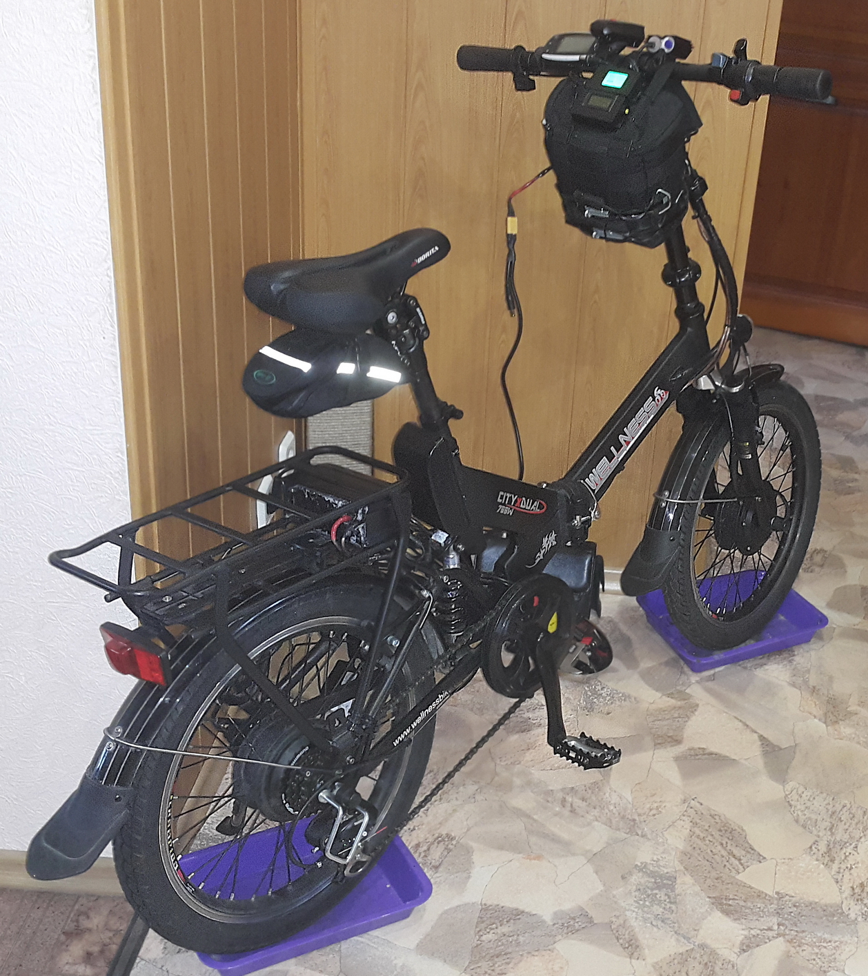

Komtivu
Раму заднего подвеса восстановил, уже покрашена и собрана на место.
Покрашена и установлена.
Надеюсь прослужит долго.   :kidding:
